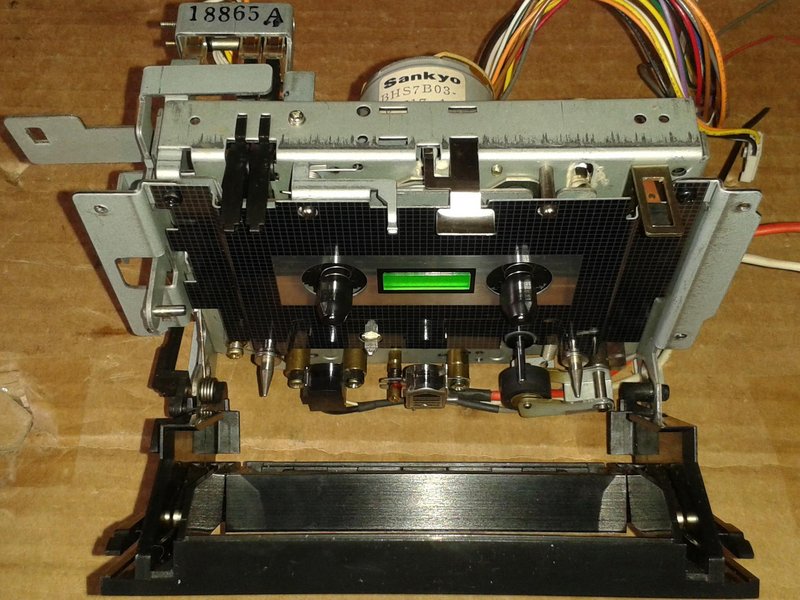

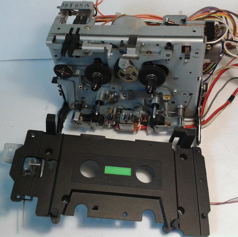

Nachdem der Laufwerkblock ausgebaut und die Cassettenauflage demontiert wurde, sieht es so aus:
[Bild: 20200618-113957.jpg]
Das Cassettenfach muss nicht zwingend entfernt werden.

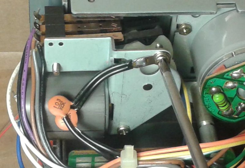

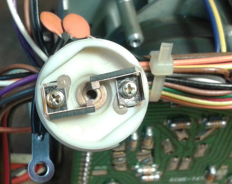

An der Rückseite, am Motorblock den Masseanschluss für die beiden Kondensatoren abschrauben:
[Bild: 20200622-185441.jpg]
Dann diese Schraube rausdrehen:
[Bild: 20200619-163226.jpg]
In der Motorsteuerungs-Platine für den Capstanantrieb, befindet sich ein Loch, um an die Schraube zu kommen.
Wer den Assistmotor komplett entfernen möchte, muss zuvor die beiden Kabel vom Motor ablöten.

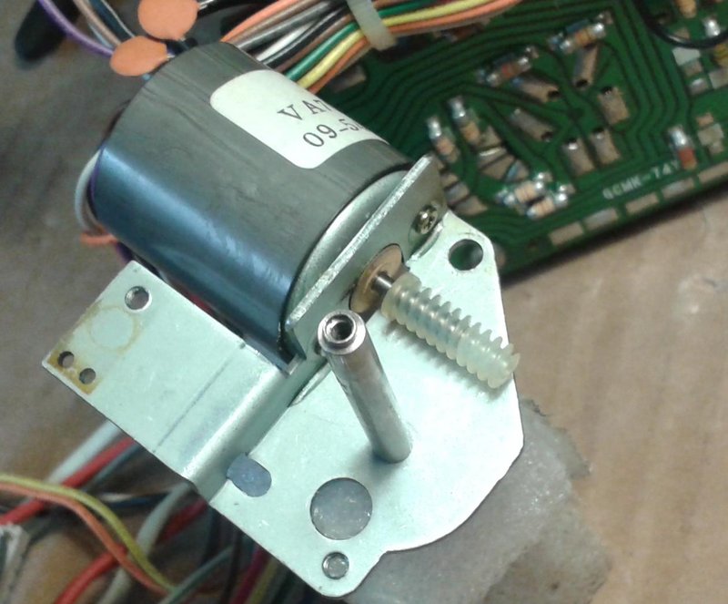

So sieht dann der entfernte Assistmotorblock aus:
[Bild: 20200619-163450.jpg]

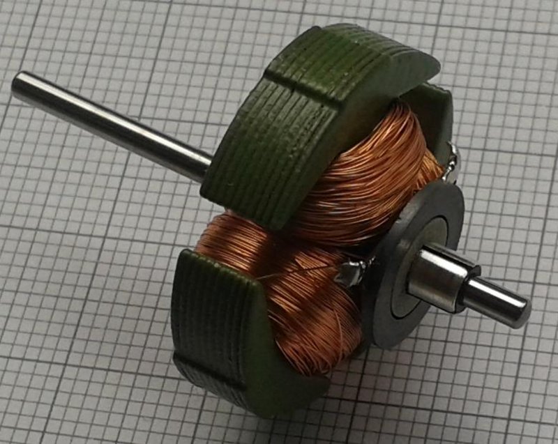

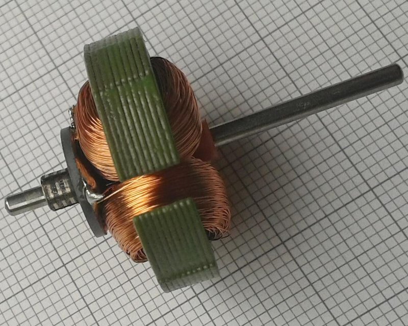

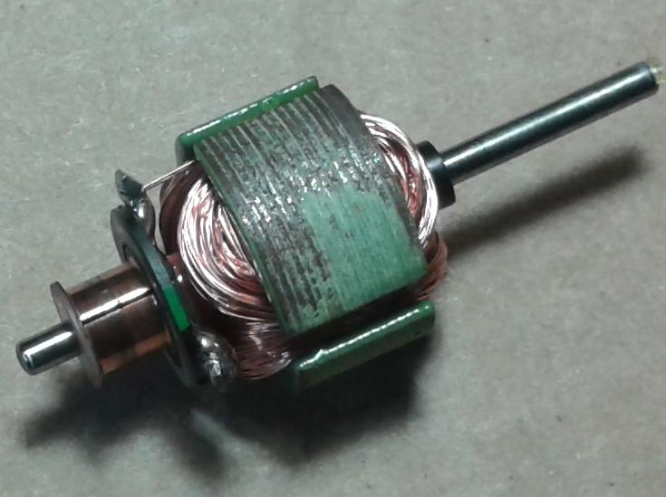

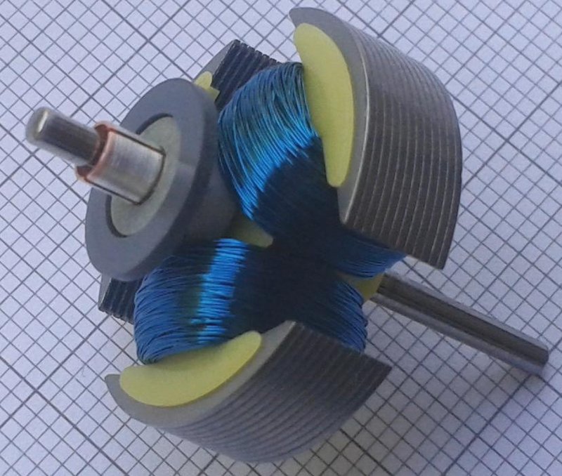

Und so sieht dann der Anker aus:
[Bild: 20200619-165358.jpg]
In diesem Fall sieht der Kollektor noch vergleichsweise gut aus (habe ich schon wesentlich schlechter gesehen).
Aber - wie so oft - der Schein trügt. Dieser Motor hatte sehr häufig Ausfälle.
Nun wird die Motorwelle vorsichtig in eine Bohrmaschine gespannt und der Kollektor mit 600er Wasserschleifpapier vorsichtig abgedreht.
Vorher noch die Ölstoppscheibe abziehen.
So sollte dann der Kollektor aussehen:
[Bild: 20200619-173317.jpg]
Danach nicht vergessen, den Bereich (Schlitze) zwischen den Kollektorsegmenten zu reinigen.
[Bild: 20200619-173252.jpg]
Bei der Gelegenheit messe ich auch gleich die 3 Spulenwicklungen, hier jeweils 12 Ohm.
[Bild: 20200619-173304.jpg]

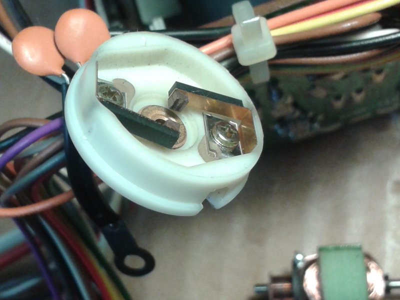

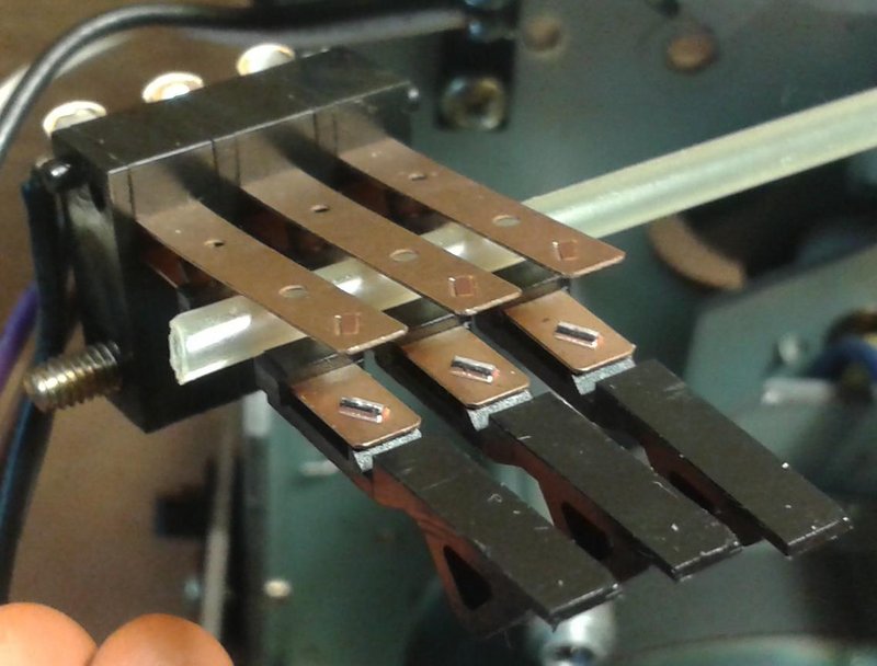

Danach werden die Zungenschalter gereinigt und ggf. gerichtet.
Für den störungsfreien Betrieb der Laufwerksteuerung müssen nicht nur die Kontakte einwandfrei sauber bzw. elektrisch leitend sein, sondern auch die Messingzungen dürfen nicht verbogen bzw. durch Materialermüdung nachgegeben haben.
Hier sind die unteren 3 Schaltkontakte der Messingzungen zu sehen:
[Bild: 20200619-192606.jpg]
Sind alle 6 Schaltkontakte sauber (auch hier verwende ich 600er Wasserschleifpapier) ziehe ich hinterher einen Papierstreifen mit Kontaktreiniger (z.B. Kontakt 60) durch.

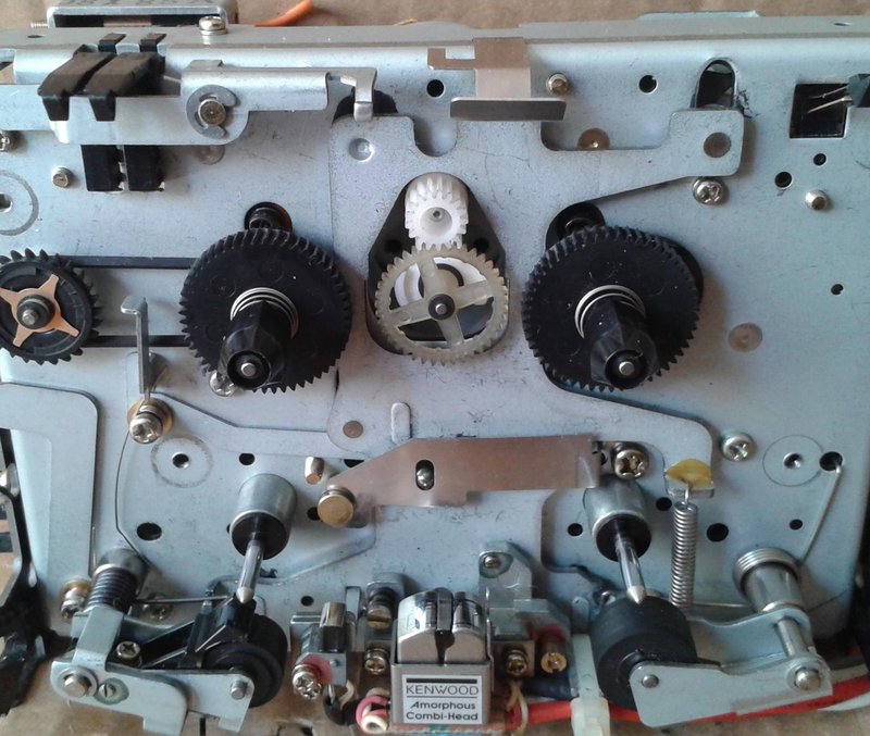

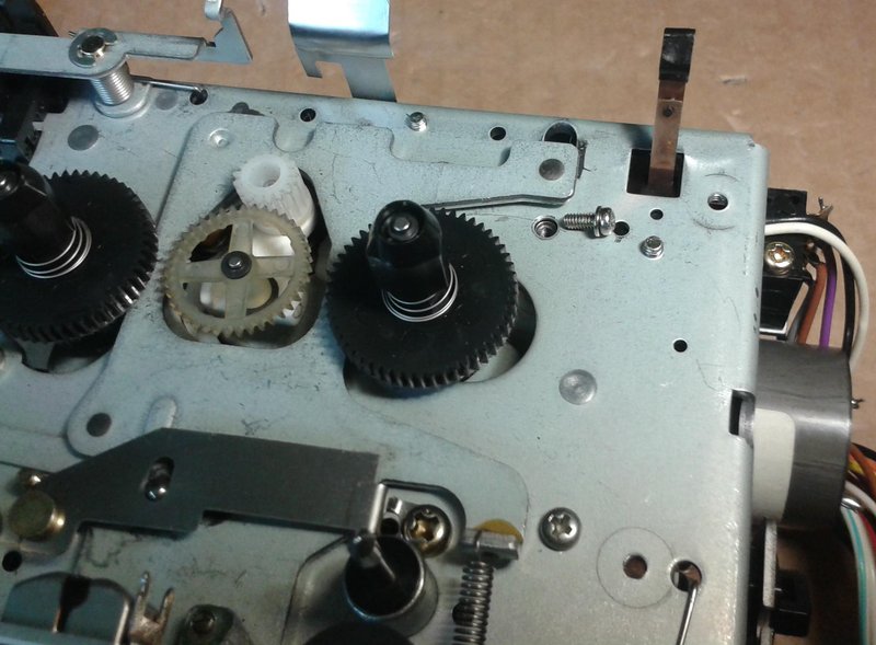

Von der Vorderseite betrachtet, sieht man vom Wickelmotor eigentlich nix, außer das Antriebszahnrad (+ Kupplung) mit dem schwenkbaren Zwischenrad/Idler, welcher das Drehmoment nach links oder rechts auf die Wickeldorne überträgt.
Hier ist es ein Zahnradidler (vorher wurden Gummiidler verbaut):
[Bild: 20200623-142500.jpg]

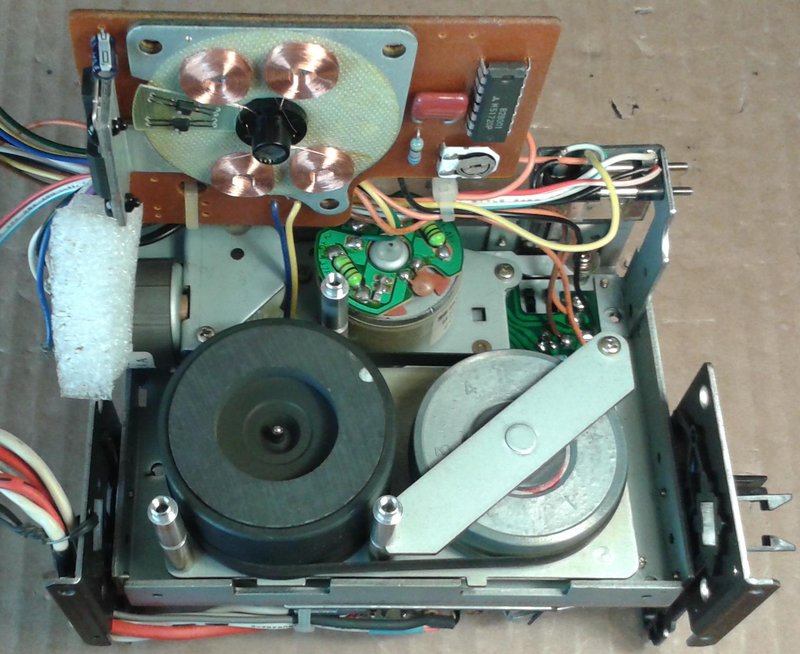

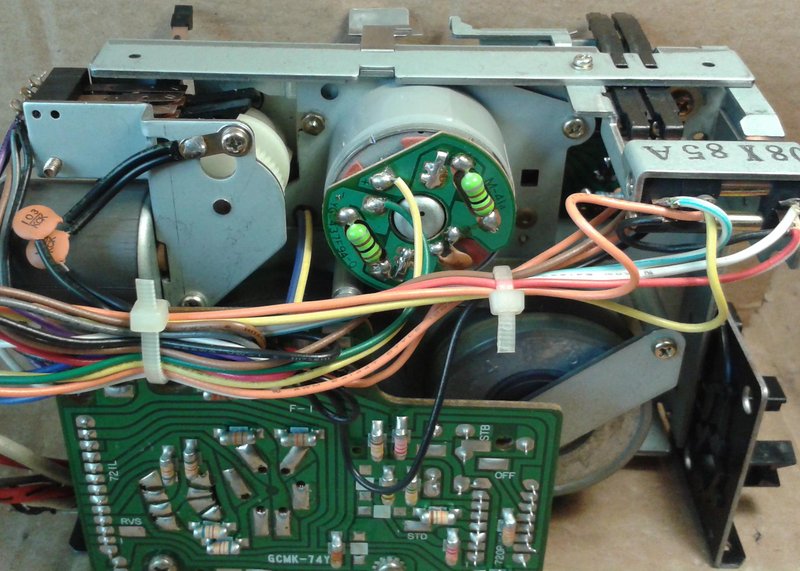

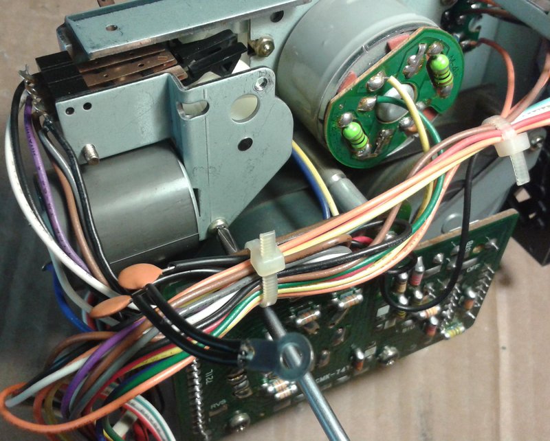

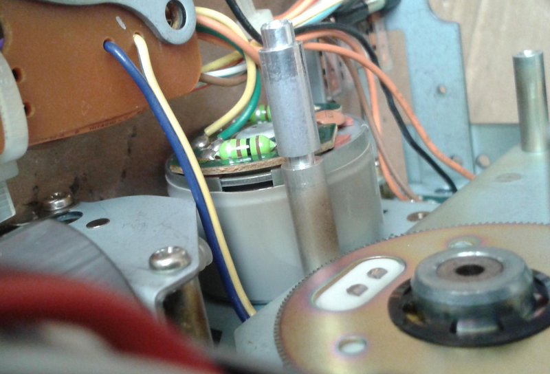

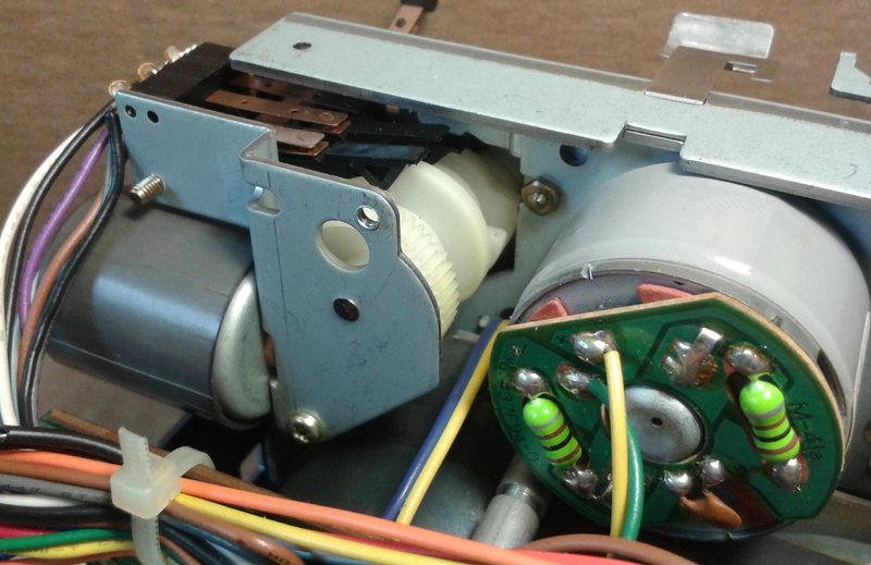

An der Rückseite des Laufwerks befindet sich der Wickelmotor gut sichtbar, rechts neben dem Assistmotor:
[Bild: 20200623-142710.jpg]

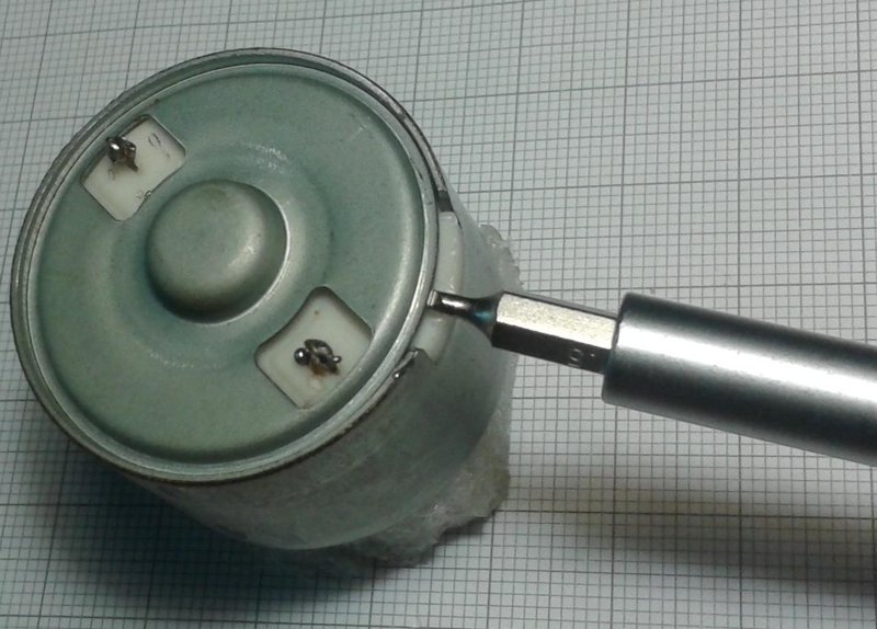

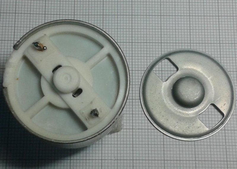

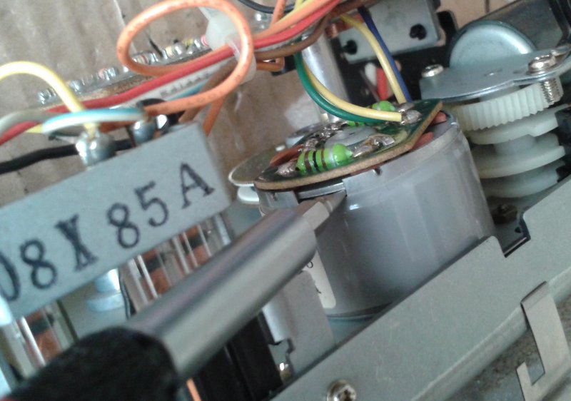

Nun muss das Lagerschild vom Motorgehäuse abgehebelt werden. Das geht eigentlich auch so, d.h. ohne weitere Demontage von Komponenten.
Da aber auch die Schwungmassen überarbeiten werden müssen, habe ich sie auch gleich ausgebaut.
So kann man auch besser Bilder machen.
Drei Schrauben rausdrehen und die Motorplatine hochklappen:
[Bild: 20200623-143200.jpg]
Rechtes Capstanwiderlager abschrauben/entfernen und den Flachriemen abnehmen:
[Bild: 20200623-143436.jpg]

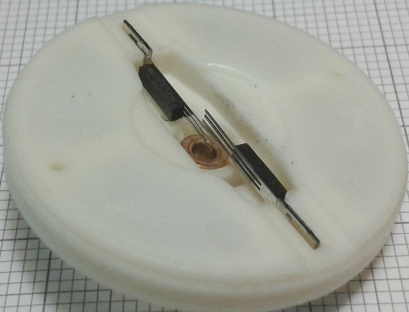

Der Riemen hat deutliche Laufspuren hinterlassen, außerdem hat die rechte Schwungmasse - die leider typischen - Pickel auf der Riemenlauffläche.

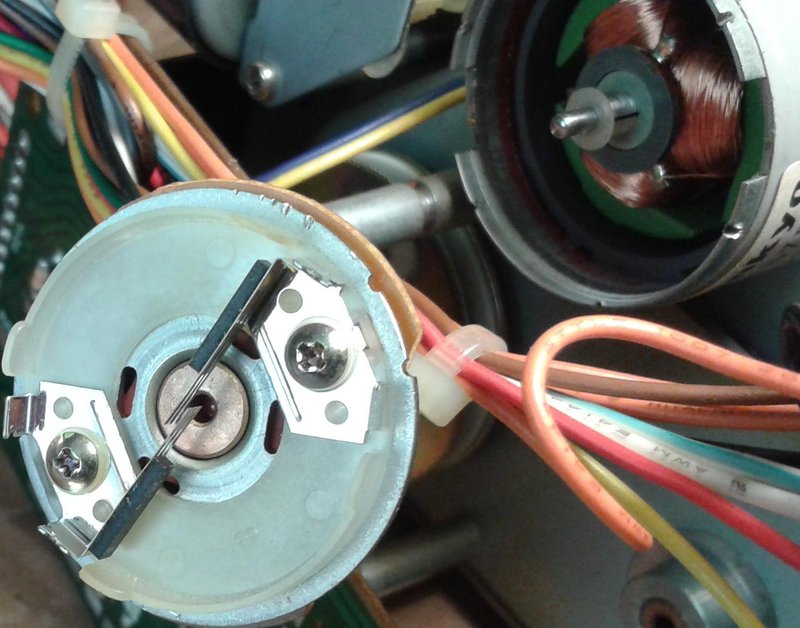

Am Ende des Wickelmotors gibt es 2 Aussparungen, die perfekt dafür geeignet sind, das Lagerschild abzuhebeln.
Oben rechts:
[Bild: 20200623-153004.jpg]
Unten links:
[Bild: 20200623-152608.jpg]

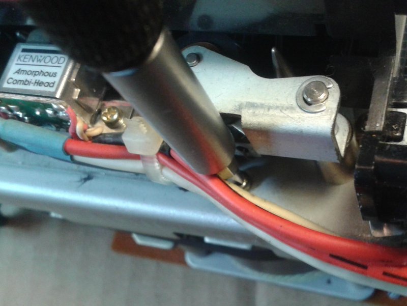

In diese Schlitze wird wechselseitig ein Schlitz-Bit angesetzt und vorsichtig - Stück für Stück - das Lagerschild ausgehebelt:
[Bild: 20200623-153319.jpg]
Nun gegen das Antriebszahnrad drücken und gleichzeitig leicht wackelnd, das Lagerschild mit den Bürsten abnehmen.
Eigentlich müsste man vorher, das Antriebszahnrad mit Kupplung und Idler von der Motorwelle ziehen und dann den Anker zusammen mit dem Lagerschild rausdrücken.
Mache ich aber nicht mehr, da man beim Abziehen Gefahr läuft, die Einheit (Zahnrad/Kupplung/Idler zu schrotten.
Da gehe ich lieber das Risiko ein, die Bürsten zu verbiegen, da die problemlos wieder gerichtet werden können.
Oder die Platine ablöten und abnehmen, darunter sind im Lagerschild Schlitze, um die Bürstenarme zu spreizen.

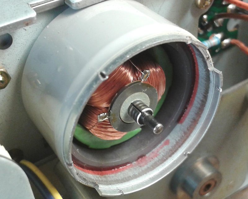

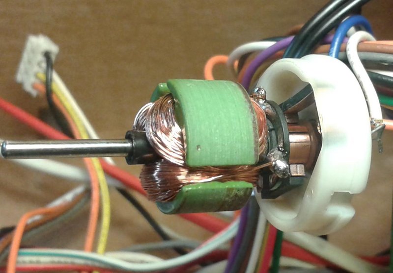

So sieht es aus, wenn das Lagerschild/Bürstenhalter entfernt ist:
[Bild: 20200623-155246.jpg]
Hier sind deutliche Einlaufspuren am Kollektor zu sehen:
[Bild: 20200623-155323.jpg]
Bei diesem Laufwerk hatte ich übrigens vorher *freidrehen* (stundelang FF + REW laufen lassen) und auch *freibrennen*
(Wickelmotor extern mit 12 V bestromen und eine paar Minuten FF+ REW laufen lassen) ausprobiert. Ausfälle gab es trotzdem wieder. Beim Zustand von Kollektor und Bürsten aber auch kein Wunder.
Da hilft nur noch Austausch des Motors oder halt zumindest Bobs Notpfusch.

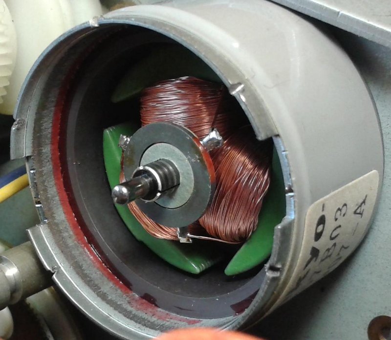

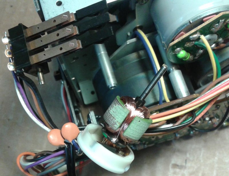

Der Kollektor wird nun im eingebauten Zustand gereinigt. Ist zwar etwas mühsam, geht aber und sieht dann so aus:
[Bild: 20200623-163331.jpg]
[Bild: 20200623-163307.jpg]
Zur Kontrolle die 3 Spulenwicklungen gemessen. Hier jeweils 18 Ohm.
Dann die Bürsten reinigen und ggf. richten (einen Bürstenarm hatte ich beim Ausbau verbogen).
Dann sieht es so aus:
[Bild: 20200623-170812.jpg]
Wie bei Wickelmotoren üblich, sind auch hier Metallbürsten verbaut.
Nachdem die Ölstoppscheibe wieder auf die Welle gesteckt wird, kann das Lagerschild wieder in das Motorgehäuse gedrückt werden. Dabei muss man mit einem dünnen Draht gleichzeitig die Bürstenarme zurückschieben.
Ja, ist ziemlich frickelig, geht aber mit etwas Geduld.

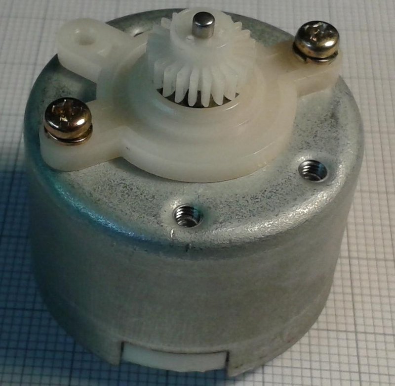

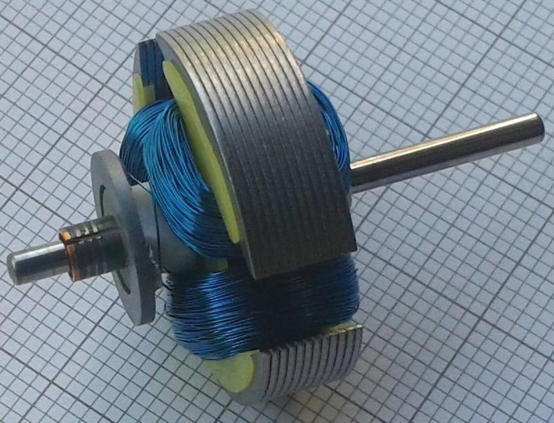

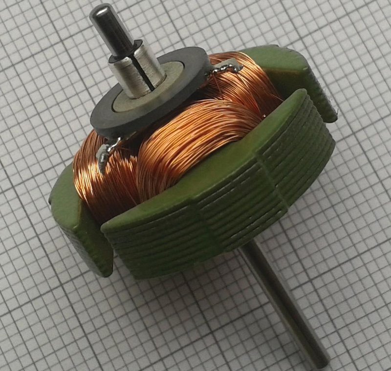

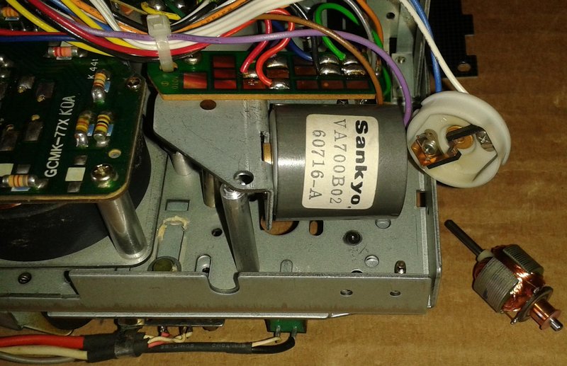

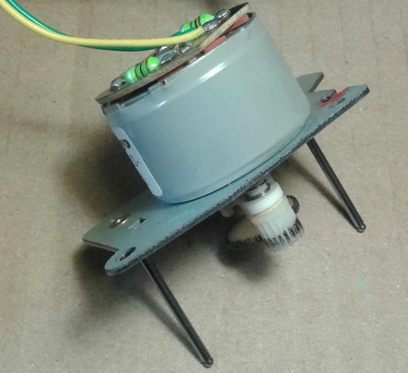

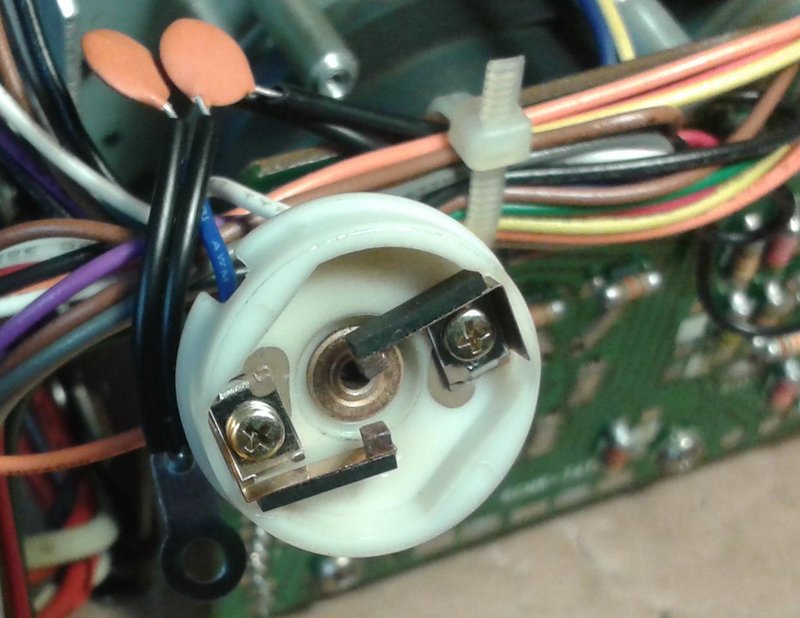

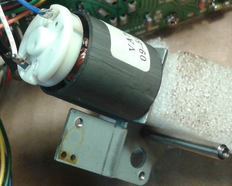

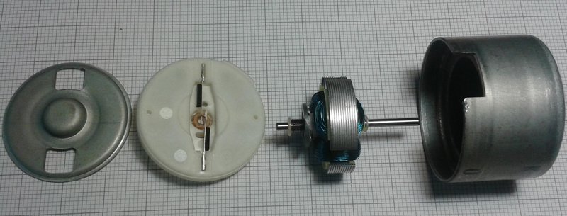

Teil 2.1: Der Wickelmotor.
Im Teil 2 hatte ich ja eher eine Notpfusch-Lösung für die Reparatur des Wickelmotors gezeigt. Die ist natürlich nur bedingt zur Nachahmung tauglich.
Daher hier nun der Bericht, wie man es eigentlich machen sollte.

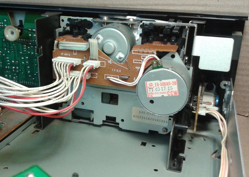

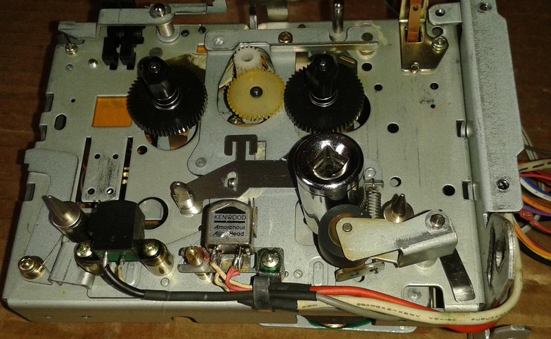

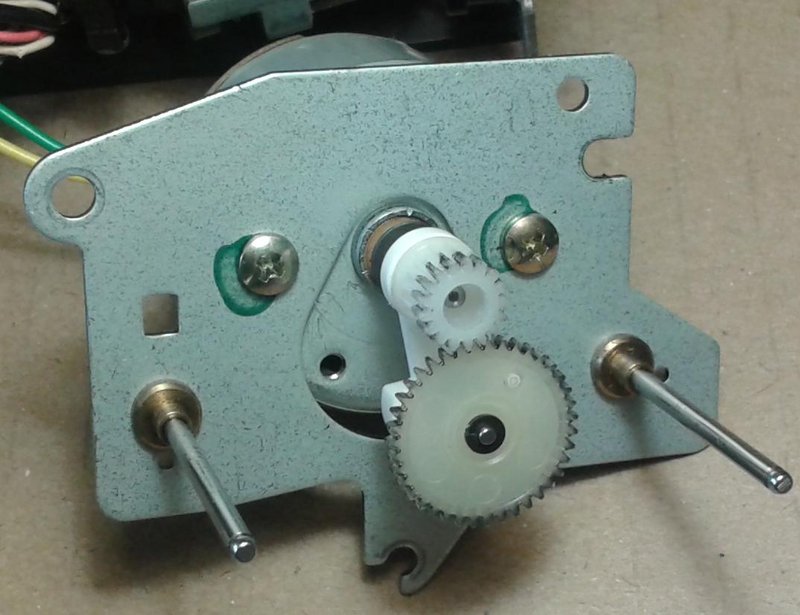

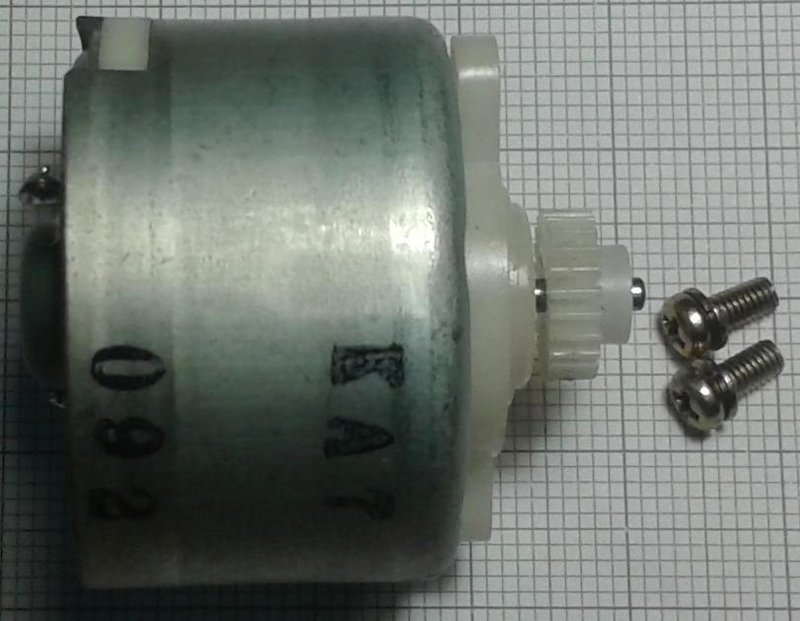

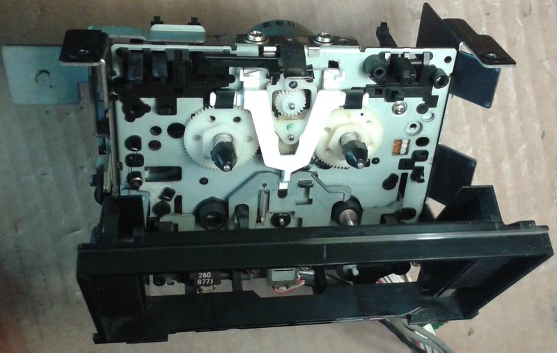

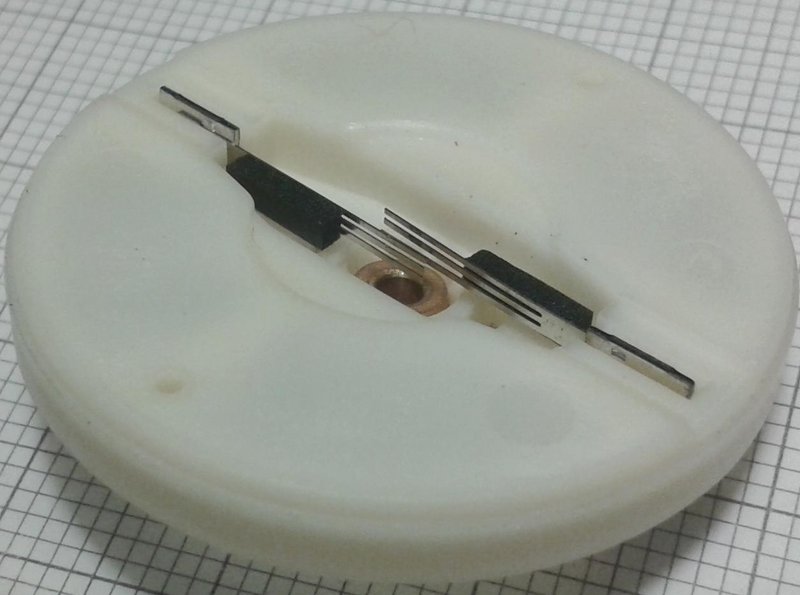

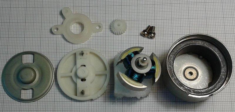

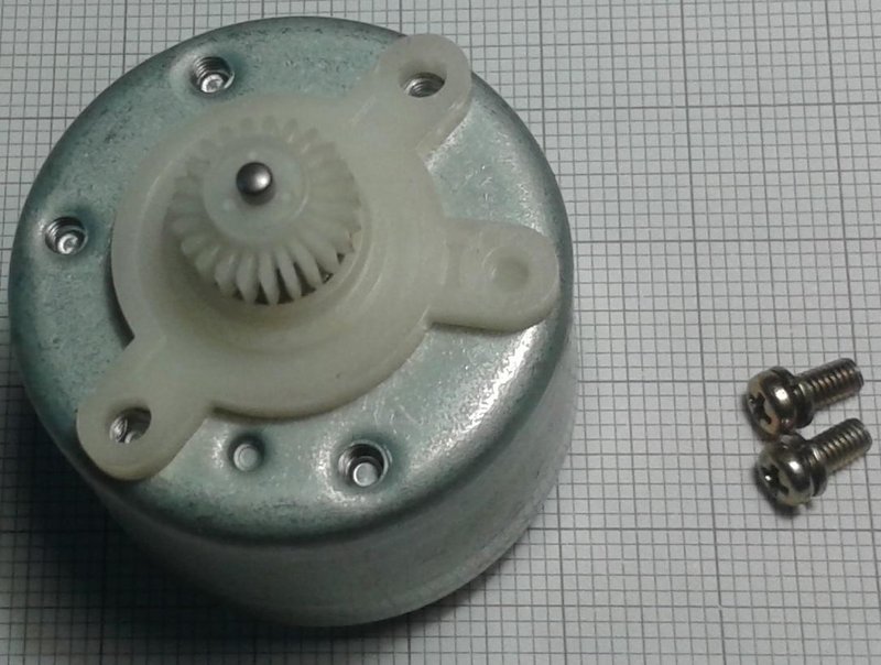

Ich hatte noch ein Kenwood KX-550HX Tapedeck, welches allerdings nicht mit einem Sankyo Laufwerk ausgestattet wurde.
Hier wurde ein Laufwerk von Alps verbaut. Und bei diesem - recht einfach aufgebauten - Laufwerk, ist der Wickelmotor problemlos in kurzer Zeit ausgebaut.

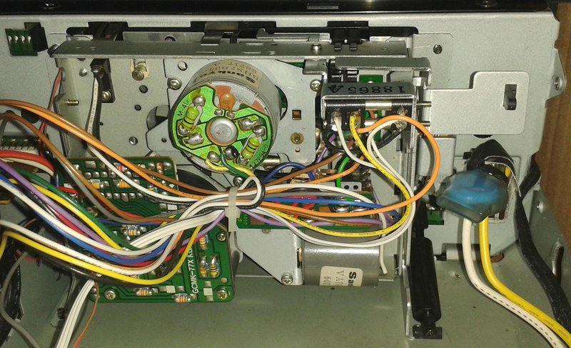

Laufwerk Rückseite, noch im Gerät:
[Bild: 20200604-130155.jpg]
Laufwerkblock ausgebaut, Vorderseite ohne Cassettenauflage:
[Bild: 20200605-133742.jpg]
Das ist der Wickelmotor: [Bild: 20200623-072426.jpg]
Ist vermutlich ein Mabuchi Motor aus der 500er Klasse. Leider konnte ich an keinem Einzelteil dieses Motors feststellen, wer den wirklich hergestellt hat.
[Bild: 20200623-072409.jpg]
Zerlegung des Motors.
Auch hier kommen wieder die beiden Teelöfel zum Einsatz und hebeln das Zahnrad ab:
[Bild: 20200623-115210.jpg]
Der Zwischenflansch kann einfach abgenommen werden (die beiden Schrauben fixieren den Wickelmtor mit Zwischenflansch am Laufwerk).
Sieht dann so aus:
[Bild: 20200623-073002.jpg]
Nun muss der Deckel des Lagerschilds vorsichtig abgehebelt werden:
[Bild: 20200623-073303.jpg]
Beim Abhebeln beginne ich immer mit einem kleinen Schlitz-Bit und nehme - sobald möglich - größere Bits. Das schont Werkzeug und Material.
Deckel abnehmen, darunter befindet sich - ungesichert - das Lagerschild:
[Bild: 20200623-073518.jpg]
Das kann jetzt einfach - mit dem Anker zusammen - aus dem Motorgehäuse gedrückt werden:
[Bild: 20200623-074055.jpg]
Die Bürstenarme vorsichtig zurückdrücken und den Anker aus dem Lagerschild/Bürstenhalter ziehen.
[Bild: 20200623-074431.jpg]
Wie hier zu sehen, sind auch in diesem Wickelmotor Metallbürsten verbaut:
[Bild: 20200623-075657.jpg]
Es sind nur leichte Brandspuren vom Bürstenfeuer zu sehen.

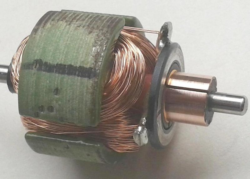

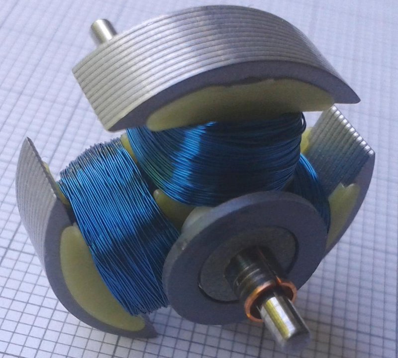

Der Anker. Hier kann man deutlich den eingelaufenen Kollektor sehen:
[Bild: 20200623-082440.jpg]
[Bild: 20200623-082556.jpg]
Nun wird die Motorwelle in die Bohrmaschine gespannt und der Kollektor mit 600er Wasserschleifpapier abgedreht. Anschließend die Zwischenräume (Schlitze) der Kollektorsegmente reinigen.
Nach der Reinigung sollte es so aussehen:
[Bild: 20200623-084219.jpg]
[Bild: 20200623-084353.jpg]
[Bild: 20200623-084426.jpg]
Zur Kontrolle werden jetzt die 3 Spulenwicklungen gemessen (haben jeweils 16 Ohm). Die Ölstoppscheibe wieder draufstecken.
Nun werden auch die Metallbürsten gereinigt und anschließend ggf. gerichtet/nachgebogen.
[Bild: 20200623-090459.jpg]
Anschließend bekommen die beiden Gleitlager, jeweils ein Tröpfchen Gleitlageröl spendiert.

Mit 2 zurechtgeschnittenen *Absteckwerkzeugen* werden die Bürsten zurückgedrückt/gesichert.
Dafür befinden sich im Lagerschild 2 entsprechende Schlitze:
[Bild: 20200623-101747.jpg]
Nun kann der Anker wieder vorsichtig in das Lagerschild gesteckt werden und die *Absteckwerkzeuge* entfernt werden.
Nun prüfen, ob die Bürsten unfallfrei am Kollektor anliegen:
[Bild: 20200623-102250.jpg]

Wenn man sich die "gereinigten" Kollektoren der Wickelmotore anschaut, kann man dort deutliche Schleifspuren erkennen. 600er Schleifpapier ist nach meinem Dafürhalten zu grob. Ich habe dafür (wir bearbeiten ja seit rund drei Jahren keine Kassettendecks mehr!) immer Metallpolitur und Lederstäbchen verwendet. Das gibt ein sehr sauberes Ergebnis mit einer perfekt glatten Oberfläche. Denn die Bürsten (habe ich ebenfalls mit Metallpolitur gereinigt) müssen ja nach der Reinigung üäber diese Oberfläche laufen und sollen dort einen möglichst innigen Kontakt (niedriger Übergangswiderstand) haben. Nur mal so als Anregung.
Im Übrigen ist der Wickelmotor aus dem KX-550HX leider weniger für die Sankyo-Laufwerke geeignet, da die Motorwelle nur rund 9 mm aus dem Gehäuse herausragt. Im Sankyo-Laufwerk ist der Wickelmotor aber weiter hinten montiert und die Welle ist entsprechend länger. Dann lässt sich das Idlerzahnrad nicht mehr vernünftig befestigen.

Für stark verschmutzte und angelaufene Kontakte nehme ich zur Vorreinigung QUIXX Acryl Kratzer-Entferner.
Das Mittel reinigt sehr gut stark verschmutzte Kontakte und beschädigt dabei nicht die Kontaktbeschichtung.
[Bild: QUIXX.jpg]
Vorher ...
[Bild: DSCN2961.jpg]
Nacher ....
[Bild: DSCN2965-E.jpg]
Diese Schalter bekommt man mit den üblichen Reinigungsmitteln nicht vernünftig sauber.
[Bild: 20200309-120950.jpg]
[Bild: 20200309-125315.jpg]
Nach der Vorreinigung werden die Kontakte mit Kontakt 60 Plus gesäubert und versiegelt.
[Bild: 9074048499742.png]

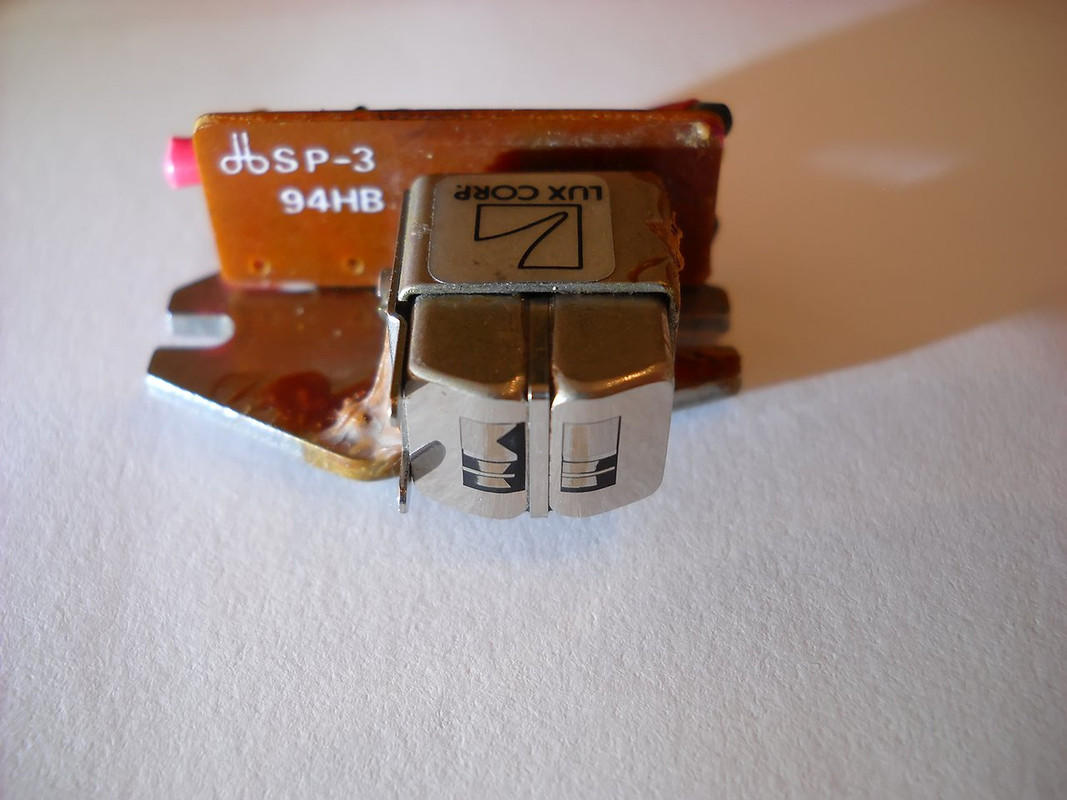

Man kann mit dem Acryl Kratzer-Entferner auch hartnäckige Verschmutzungen auf Tonköpfen entfernen.
Diese braunen Stellen bekommt man mit Alkohol nicht weg.
[Bild: DSCN2363.jpg]
Für Metall ist das Zeug zu weich und beschädigt dadurch den Kopfspiegel nicht.
[Bild: DSCN2365.jpg]

Heute hatte ich ein KX-1100G auf dem KüTi.
Dieses Deck habe ich erst ein paar Tage und nachdem ein elektrisches Problem (kein Ton, keine aktiven Peakmeter und keine Bandsortenanzeige) behoben war, lief es problemlos.
Nur ein zeitweise unschönes Quietschen bei REW störte mich.
Da das Gerät wirklich gut läuft und der Sound gute Laune verbreitet, entschloss ich mich, hier mal eine Ausnahme zu machen und den Wickelmotor komplett ausbauen.
Die hier beschrieben Prozedur kann auch so beim KX-1100HX gemacht werden, da weitgehend baugleich.
Laufwerk ausbauen und Cassettenbasis entfernen.
Beide Bandwickel demontieren:

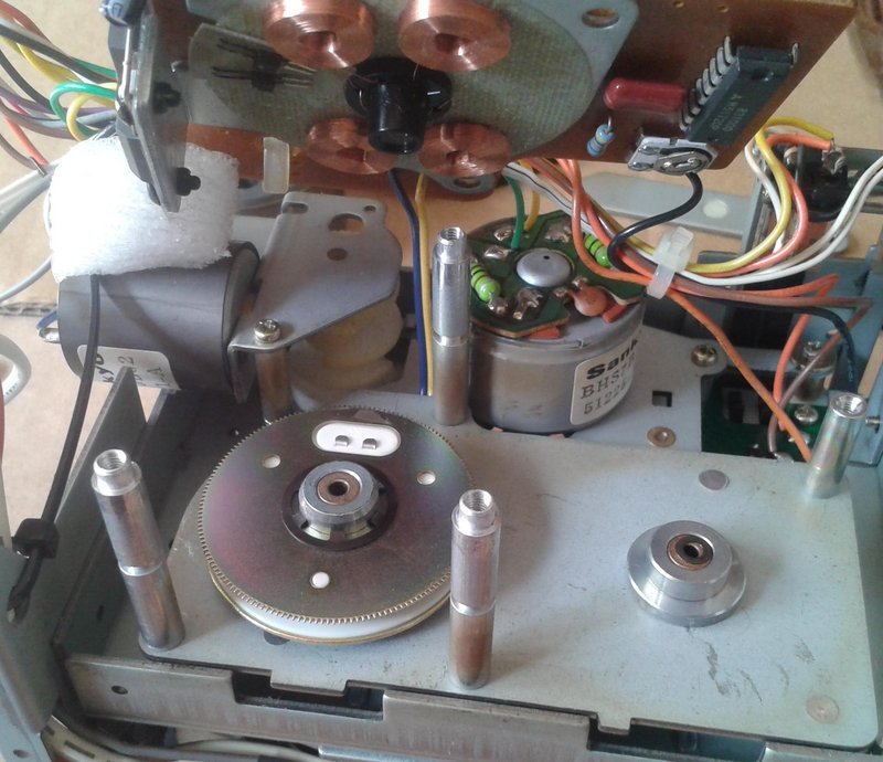

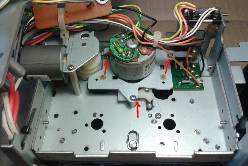

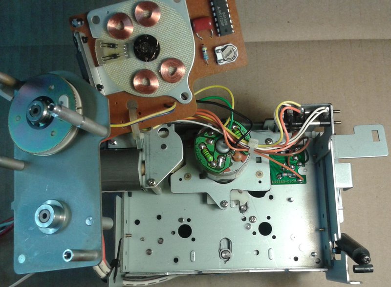

Nun sieht man die komplette Wickelbasis mit dem Wickelmotor. Muss komplett ausgebaut werden.
Dazu die beiden Kreuzschlitzschrauben und die Sechskantmutter (Schlüsselweite 4 mm) rausdrehen:
[Bild: 20200910-112203.jpg]
Nun kann - vorsichtig - die Wickelbasis aus der Laufwerkbasis rausgezogen werden. Darunter befindet sich der Bremsschlitten. Der ist aus Kunststoff und sollte nicht beschädigt werden.
So sieht es dann ausgebaut aus:
[Bild: 20200910-114302.jpg]
[Bild: 20200910-114315.jpg]
Nun den Wickelmotor abschrauben:
[Bild: 20200910-114616.jpg]
Die beiden Kabel ablöten und nun ist es geschafft. Der Wickelmotor ist bereit zum Zerlegen:
[Bild: 20200910-140344.jpg]
Ich hoffe, man kann bereits anhand der Bilder erkennen, was es für ein Aufwand ist, *mal eben* den Wickelmotor auszubauen ...

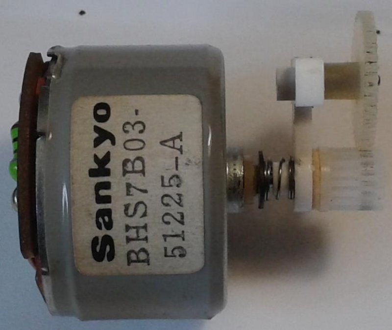

Hier nun die Reparatur eines Wickelmotors von Sankyo.

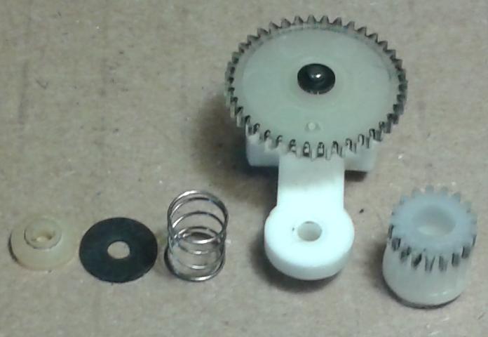

Ist aus einem KX-1100G und wurde auch in dieser Ausführung verbaut beim 1100HX, 880 D / G / HX und 990.
Die Kupplung mit dem Schwenklager und Zwischenrad (hier Zahnrad-Idler) entfernen. Ist nur draufgesteckt (Presspass).
Da ich keinen entsprechenden Abzieher habe, wird nach Bobs Methode, mit zwei Teelöffeln und Unterlagen abgehebelt.
Hier muss man entsprechend vorsichtig sein, dass Schwenklager ist sonst schnell zerbrochen ...
Das sind die Einzelteile des Antriebs:
[Bild: 20200910-122228.jpg]
Nun kann der Motor zerlegt werden. Dazu das Lagerschild - wie bereits früher beschrieben - abhebeln und komplett mit Anker aus dem Motorgehäuse entnehemen.
Die Bürsten vorsichtig spreizen und den Anker aus dem Lager ziehen.

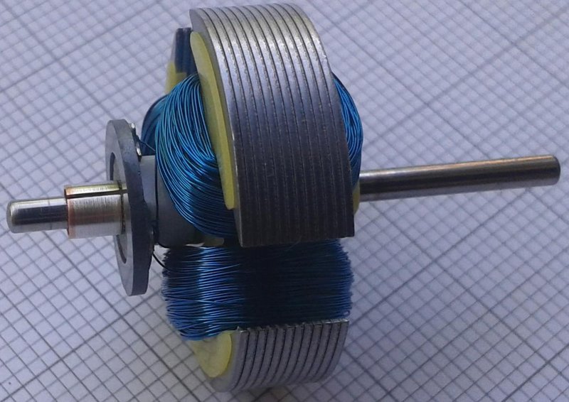

So sehen dann die Einzelteile aus:
[Bild: 20200910-122820.jpg]
[Bild: 20200910-122944.jpg]
Hier kann man gut den eingelaufenen Kollektor sehen:
[Bild: 20200910-123350.jpg]
Die Welle wird in die Bohrmaschine gespannt und der Kollektor mit 600er Wasserschleifpapier vorsichtig etwas abgedreht. Sieht danach so aus:
[Bild: 20200910-124711.jpg]
[Bild: 20200910-124736.jpg]
Anschließend werden auch die Bürsten gereinigt und etwas nachgebogen. Nachdem die Lager nachgeölt wurden, kann der Motor wieder komplettiert werden.
Dazu den Anker vorsichtig in das Lagerschild stecken und darauf achten, dass die Bürstenarme nicht verbogen werden:
[Bild: 20200910-133844.jpg]
Anker/Lagerschild wieder in das Motorgehäuse stecken und darauf achten, ob das Lagerschild komplett und plan im Motorgehäuse einrastet. Motorwelle festhalten und am Motorgehäuse schnell andrehen. Sollte lange nachlaufen und keine Geräusche machen.
Nun den Antrieb wieder montieren. Motorwelle entfetten. Widerlager, Anlaufscheibe und Feder auf die Motorwelle schieben. Jetzt das Schwenklager zusammen mit dem Ritzel auf die Motorwelle stecken. Soweit bis das Wellenende ca. 2,4 mm im Ritzel versenkt ist.
Danach prüfe ich, ob der Motor mit einer 1,2 V Akkuzelle anläuft und ruhig/geräuschlos seine Arbeit macht.
Das war hier der Fall und er konnte wieder eingebaut werden.

Nicht gelungen ist mir allerdings die Steuerplatine über dem Capstanmotor zu entfernen, um den Riemen für den zweiten Capstan auch zu wechseln. Nach Lösen der drei Schrauben war die Platine in der Mitte immer noch sehr fest verbunden, sodass ich mich nicht getraut habe mit größeren Kräften daran zu gehen. Da der Riemen noch einigermassen gut aussah habe ich es erst mal dabei belassen.
Laut Dokumentation und Bild ist das sehr einfach nach Lösen der Schrauben möglich durch hochklappen der Platine, oder ist noch ein anderer Trick dabei? Sad2

Nein, da gibt es keinen Trick.
Die Platine der Motorsteuerung sitzt nur recht fest auf den drei Sockeln.
Dadurch wird die Platine zentriert und sitzt somit exakt in der richtigen Position.

Ich heb die Platine immer mit zwei Händen und vier Fingern über vier Greifpunkten an vier Ecken mit gleichmässig leichten Druck an.
Wie Bob schon sagte, sitzt die ziemlich präzise. Wenn also die jeweilige Anhebung zu den drei Sockeln nicht exakt gleichmässig geschieht, verkantet die angehobene Platine und das Ganze klemmt.
Die Verkabelung auf der oberen Innenseite - also wenn bei Draufsicht die Köpfe unten liegen - ist tatsächlich etwas kurz. Um die Platine aus der Sockelführung gleichmässig herauszuheben, sollte die Länge der Kabel aber ausreichend sein und sobald die Führung für die Verschraubung etwa 2+ mm herausgehoben ist, dürfte sich die Platine umklappen lassen ohne dass die Kabel allzu sehr angestrafft werden.
Mit ruhigen abgestützten Händen und gleichmässig leichten Druck sollte es problemlos gehen.

Nachdem mein KX-1100 vorgestern alle Laufwerksfunktionen verweigerte, hab ich mir heute auch mal den Assistmotor vorgenommen.
Eigentlich sah der Kollektor gar nicht so schlimm aus.
Dafür ist die Ölstoppscheibe völlig deformiert und dieser Ring (siehe Bild 3) müßte doch fest mit dem Anker verbunden sein...  Sad2
[Bild: Dxr5AtIl.jpg]
[Bild: MiV6RmJl.jpg]
Hier nach dem schleifen/polieren:
[Bild: ecdyRPIl.jpg]
Jörg
[-] 2 Mitglieder sagen Danke an Baruse für diesen Beitrag:
  • feesa, havox
(21.01.2023, 14:46)Baruse schrieb: Dafür ist die Ölstoppscheibe völlig deformiert und dieser Ring (siehe Bild 3) müßte doch fest mit dem Anker verbunden sein...  Sad2
Krass!
Die Ölsperre sieht ja seltsam aus.
Hab ich weder in vielen Berichten, noch bei den selber geöffneten Sankyo-Assitmotoren bisher gesehen.
Alleine schon die rote Farbe scheint mir abweichend.
Mögilcherweise hatte der Vorbesitzer schonmal Hand angelegt und beim Fummeln die Ölsperre verloren und mit irgendeinen verfügbaren Material ersetzt.
Die Deformierung (edit zu vormals: Diffamierung LOL) wirkt auch so, als ob das Material erhöhter Wärme ausgesetzt war. Denkbar ist vielleicht auch eine Verformung aufgrund von eingesetzter Chemie zwecks Säuberung.

Nachdem mir ein super netter Forist eine Ölstoppscheibe zugeschickt hat, habe ich gestern den Motor wieder zusammengebaut und an das Laufwerk angeflanscht.
Er schafft es leider nicht, den Kopfschlitten die letzten mm zu heben.
Kurz vor dem Ziel ist jedesmal Schluss.
Scheinbar ist der Motor doch defekt, wo oder warum auch immer der so heiß geworden ist.
Einerseits schade, denn ich mag dieses Deck schon sehr, andererseits dann ein Wink mit dem Zaunpfahl,
denn wirklich nutzen tu ich es auch nicht.
Jörg
Bisher habe ich tatsächlich jeden Assistmotor dieser Sankyo Laufwerke wieder zum laufen gebracht.
Egal, ob bei Kenwood, Onkyo usw.
Hattest Du die Widerstände der drei Spulen durchgemessen ? Wenn die jeweils um 12 Ohm haben und die Bürsten/Kollektoren i.O. sind, sollte der Motor auch ohne Drehmomentverlust laufen.
Das "rote Ding" ist sicherlich nicht die Ölstoppscheibe gewesen. Sieht mir eher nach etwas selbstgebasteltem aus ? Weil das Original verloren ging ?
Der Ring ist - wenn ich nicht irre - zur Entstörung angebracht. Hatte jedenfalls hier im Forum jemand geschrieben. Sorry, ich weiß nicht mehr, wer es war. Ralf (System-64) oder Peter (hf500) vielleicht ?
Der Zustand der Kohlebürsten zeigt, dass dieser Motor nicht viel gelaufen ist. Ok, kann er eigentlich auch nicht, da er bei jedem Laufwerkbefehl nur ein paar Runden dreht.
Und grundsätzlich: Bist Du sicher, dass wirklich der Motor das Problem ist ? Wenn Schlitten-Endposition --> Wiedergabe nicht erreicht wird, könnte es auch an der Mechanik des Kopfschlitten, Andruckrollenarme und deren Anlenkung liegen.
Gruß, Bob.

Zwischenzeitlich hatte sich der Assistmotor eines meiner 880er Kenwood Decks abgemeldet.
Das hatte sich eigentlich schon vor einiger Zeit angekündigt. Ab und an kam es vor, dass Play oder Stopp nicht auf den ersten Tastenbefehl ausgeführt wurden.
Nun war bei diesem KX-880G mal wieder Bewegungsspielen angesagt. Es lief die Wiedergabe und ich drückte Stopp. Zwar stoppte die Wiedergabe, aber der Kopfschlitten fuhr hörbar nicht runter in die Ausgangsposition. Nun wurde auch kein Tastenbefehl mehr angenommen. Nach dem Aus- und Wiedereinschalten erschien keine .00 Anzeige im Display:

Frontplatte demontieren und Laufwerk ausbauen:
[Bild: 20230409-141356.jpg]
Nachdem auch die  Casenklappe und Casenunterlage ausgebaut wurden, sieht es so aus:
[Bild: 20230409-143301.jpg]
Eine 13er Nuss steckt hier bereits auf dem Capstanlager.
Im Gegensatz zu den Doppelcapstan-Laufwerken sitzt der Assistmotor nicht oben links an der Laufwerkbasis, sondern unten rechts:
[Bild: 20230412-090714.jpg]
[Bild: 20230411-180614.jpg]
Wer nun denkt, dass der Ausbau hier einfacher ist, da es ja nur ein Singlecapstan-Laufwerk ist, liegt leider falsch.
Grund dafür ist die vordere Befestigungsschraube (roter Pfeil), mit der die Achse der Nockenwalze an der Laufwerkbasis befestigt wird:
[Bild: LWAssist-De.jpg]
Hätte man hier eine kleine Aussparung (grünes u) in dem Blech integriert, wäre hier weniger Arbeit erforderlich.
So muss nun das Capstanlager gelöst werden. Dazu muss die Mutter (SW13) mit einer entsprechend dünnwandigen Nuss abgedreht werden. Danach kann das Blech und die Gleitkugel entfernt werden.
Nun kann die Schraube der Achse abgedreht werden.
Danach wird an der Rückseite des Laufwerks die zweite Befestigungsschraube entfernt.
Nun kann der Assistmotor mit der Halterung abgenommen werden
Die Zungeschalter werden angehoben und die Nockenwalze von der Aches gezogen.
Jetzt kann das Schneckenritzel von der Motorwelle abgedrückt werden.
Am hinteren Lagerschild werden die beiden Befestigungslaschen zurückgedrückt.
Nun kann der Rotor zusammen mit dem Lagerschild aus der Motorgehäuse gedrückt werden.
Die Bürstenarme werden vorsichtig zurückgedrückt und der Rotor aus dem Lager gezogen:
[Bild: 20230409-145940.jpg]
Auch bei diesem Anker/Rotor sah der Kollektor gar nicht so schlecht aus:
[Bild: 20230409-150028.jpg]
Trotzdem hat auch dieser Motor nicht mehr zuverlässig funktioniert.
Nun folgte - wie schon mehrfach beschrieben - eine Reinigung/Politur des Kollektors und Reinigung der Kohlebürsten.
[Bild: 20230409-150814.jpg]
Die drei Feldspulen wurden durchgemessen und waren i.O. (jeweils um 12 Ohm). Nachdem die Motorwelle gereinigt und die Gleitlager nachgeölt wurden, konnte der Motor wieder komplettiert werden.
