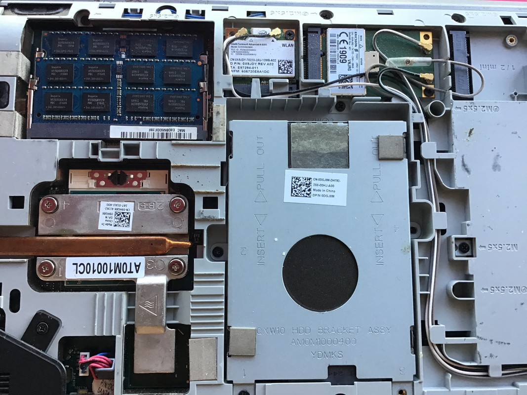

Meiner Tochter der Laptop macht Geräusche und wie bekomme ich den raus  Denker
Die kleine Schraube für die Befestigung schon gelöst aber sitzt fest der Kleine.Muß ich den grauen Rahmen auch noch wegschauen und soll ich gleich einen neuen Bestellen ?

zumindest sieht es so aus, als sei die graue abdeckung im weg.
du kannst aber die kühlung ausbauen, die kühllamellen und den luftaustritt säubern, so wie die wärmeleitpaste erneuern.
vielleicht reicht das schon.

Wenn ich nicht irre, ist die *graue Abdeckung* die Notebook-Basis. Wie zu erkennen, kann der Lüfter nur nach oben raus und eventuell nur zusammen mit dem Kühler. Auch sieht es - für mich - so aus, dass der Ausbau der Tastatur eventuell nicht reichen wird.
Da muss wohl der komplette Rahmen mit Touchpad usw. demontiert werden.
Auch sollte man den Kühler nur demontieren, wenn auch frische Wärmeleitpaste zur Verfügung steht.
Aber eventuell reicht es ja den Rahmen zu demontieren und man kommt so an den Lüfter zum Reinigen ran.

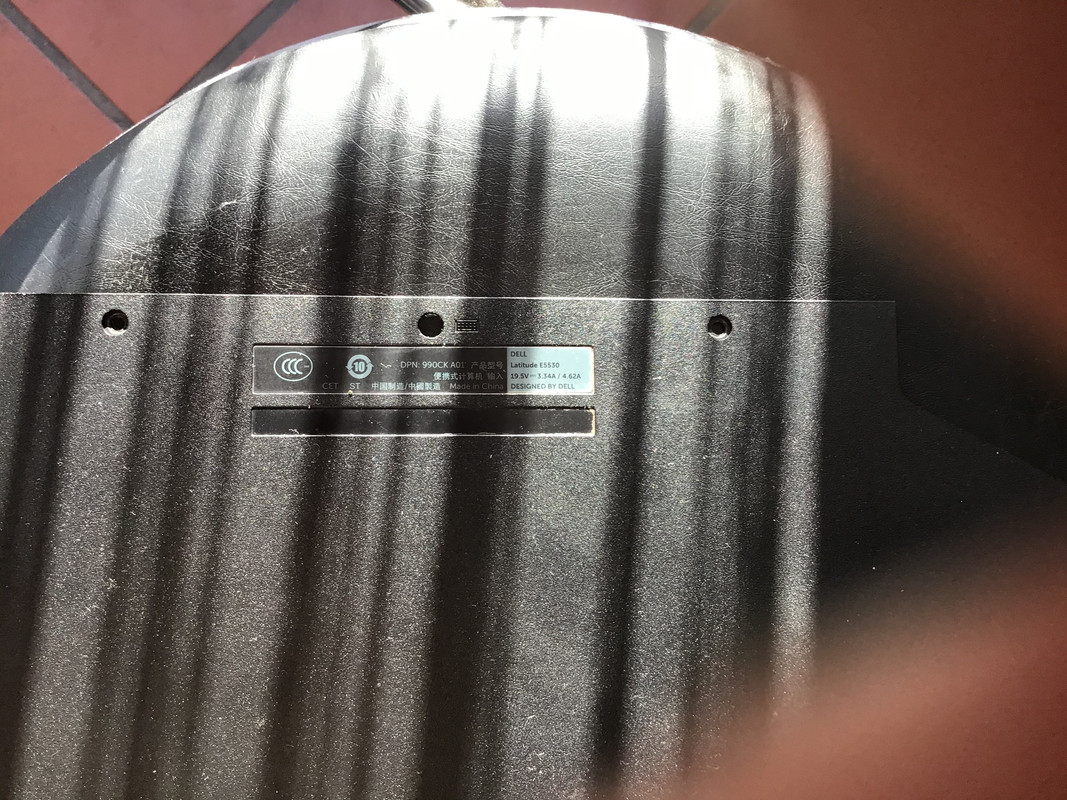

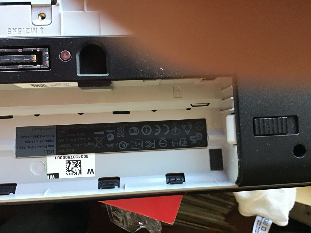

Unter dem Dell Label, in dem schmalen Feld, ist normalerweise ein weißer Streifen mit Dell Service-Tag und Express Service Code eingeklebt.
Wurde das abgeklebt ? Sorry, kann ich auf dem Foto nicht erkennen.
Um einen Lüfter zu ordern, sollten aber folgende vorhandene Daten ggf. reichen:
Dell Latitude E5530 Typ F-5321.
Besser wäre es natürlich, Tastatur und Rahmen demontieren und das Label auf dem Lüfter zu fotografieren ....
