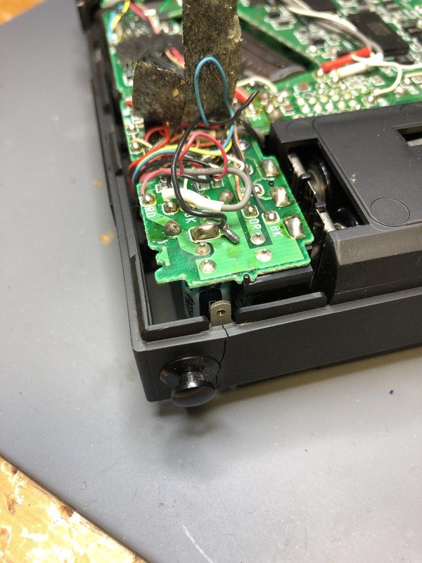

Im Inneren erwartete mich erst mal eine lose Schraube im Bereich des DC-DC Wandlers Thumbsup  Man kann auch sehen wie das Gehäuse dort gerissen ist.
