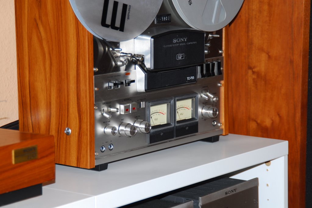

Hab aber auch was zum Thema, meine TC-755 hab ich auch mit DC-Fix foliert:

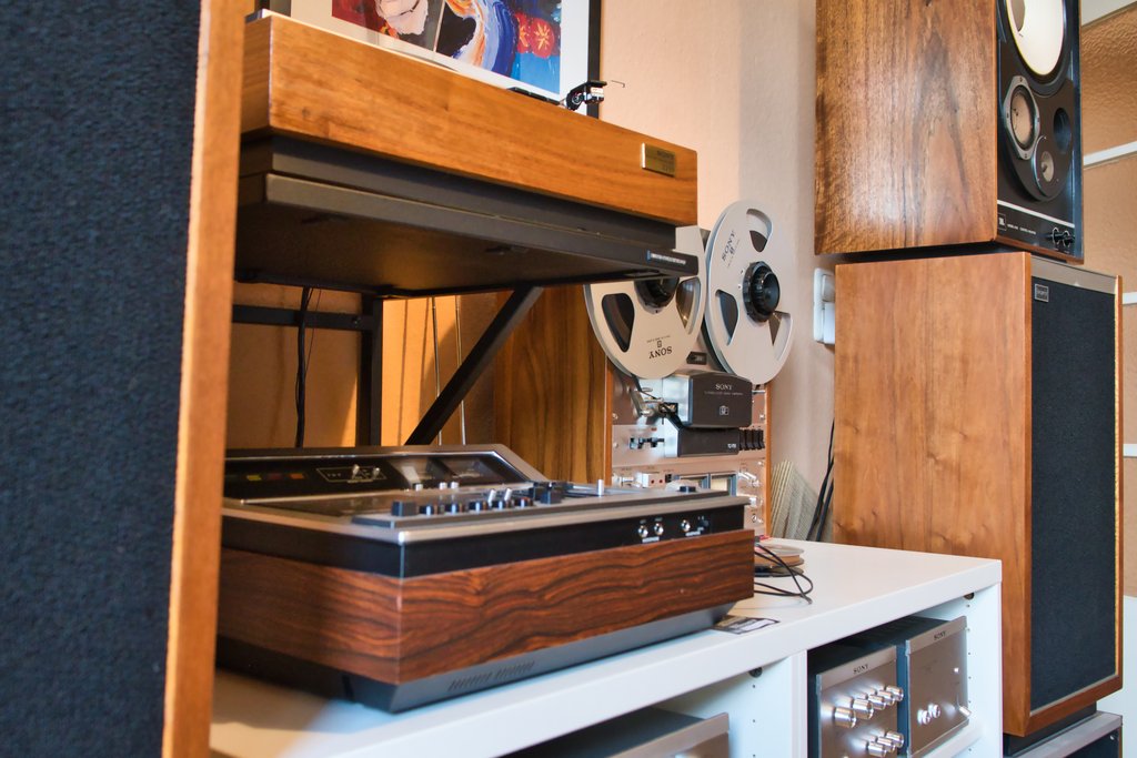

So hab mal ein Foto mit den unterschiedlichen Oberflächen gemacht. Die Fotosituation ist in dem Eck nicht optimal, es fehlt an Licht und Platz. Hab mit 19mm WW und bei Blende 5,6 fotografiert was ging.

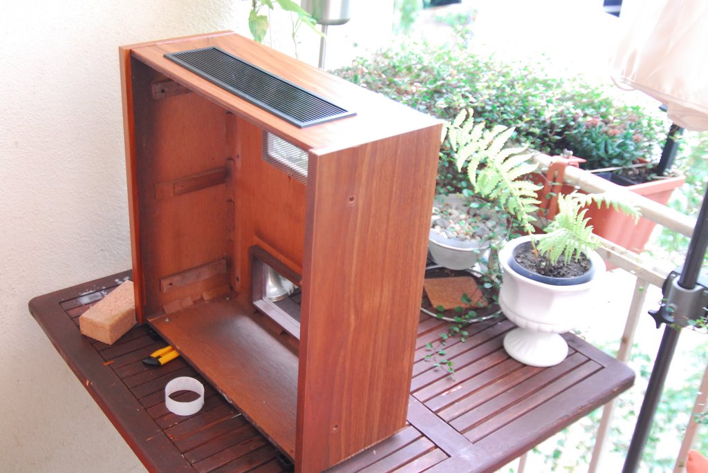

Ich finde den Unterschied zwischen foliertem TC-755 und dem furnierten PS-2250 nicht schlimm. Das TC-177SD sollte ich allerdings auch folieren, zumal das im Original auch nur foliert ist. Vermutlich wäre es da am günstigsten, in einem Band eimal rundum zu gehen, dann die Folie nach innen zu ziehen und die Gehrungsschnitte vorzunehmen. Das ist schon eine Herausforderung und vermutlich schwieriger als es tatsächlich zu furnieren. Daher denke ich über letzteres nach.
Äteres Foto:
Heutiges Foto:
Und so sah die Maschine vorher aus:
Ihr seht an der Wandfabe den uneinheitlichen Weissabgleich bei den verschiedenen Fotos. Das heutige Foto kommt der tatsächlichen Farbe am nächsten, die Wand ist weder rosa noch gelb....
Jürgen

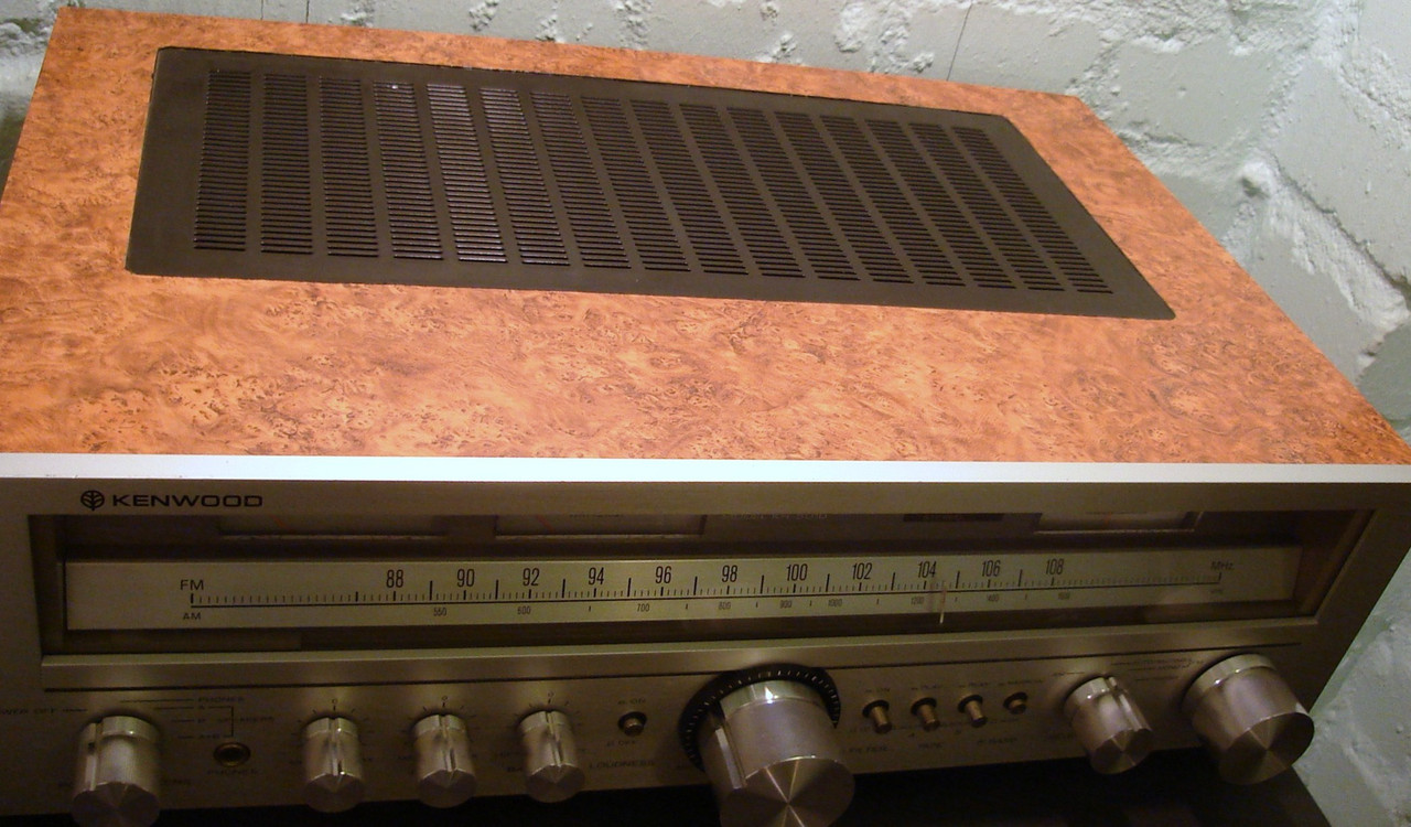

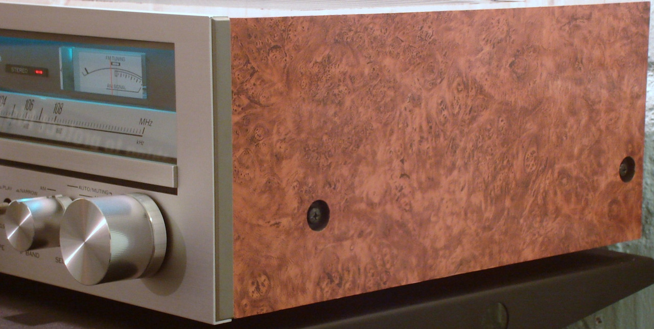

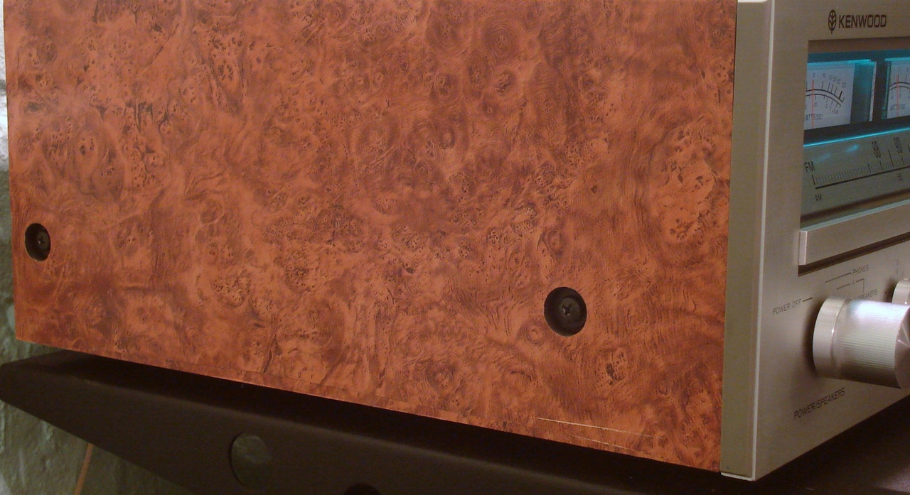

Dieser Kenwood KR-5010 war mein Erstlingswerk. Sieht man schon an der Auswahl der Folie. Überlege immer noch ob ich nicht neue passendere Folie aufziehen soll.
Bei der Art Gehäuse sollte man beispielsweise die Schraubenlöcher und Gittereinrandungen vorher ohne irgendwelche Probs neu einschwärzen. Hinterher ist das immer tricky.
Direkt nach Fertigstellung hatte ich den an einen Kumpel ausgeliehen und etwas lädiert zurückbekommen. Gottseidank hatte ich noch einen kleinen Rest und hab noch versucht das beste draus zu machen. Man muss schon direkt davorstehen das man es gut sieht. Aber aus der Ferne sieht das gut aus.
Keine Ahnung was er da fabriziert hatte.
