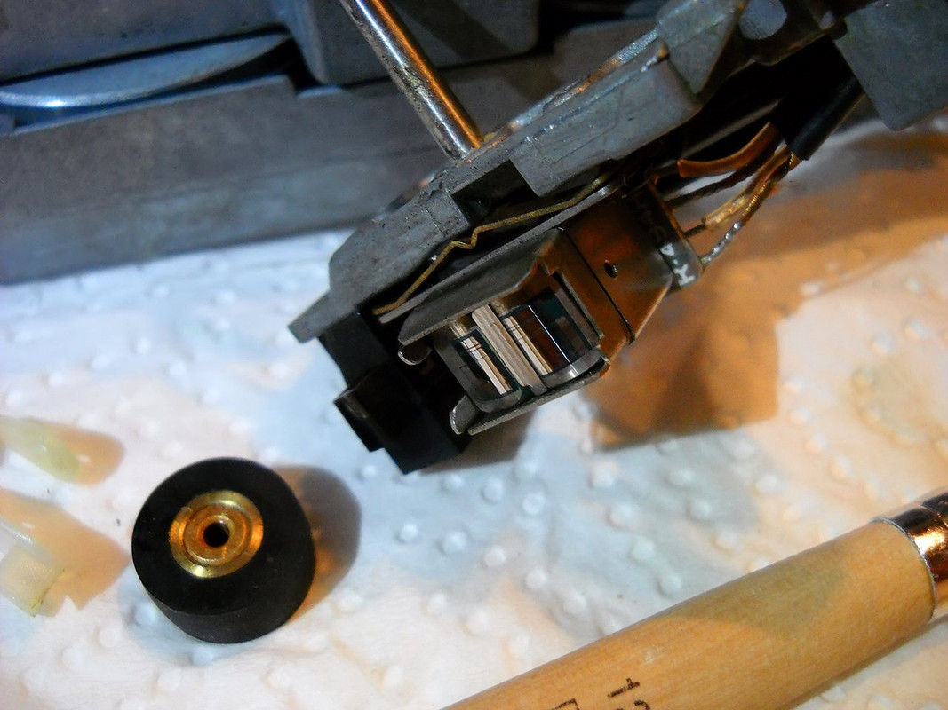

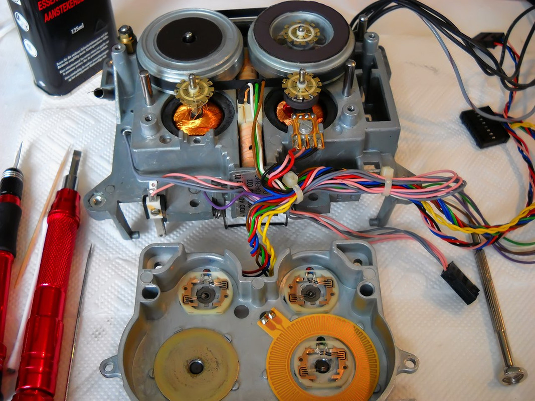

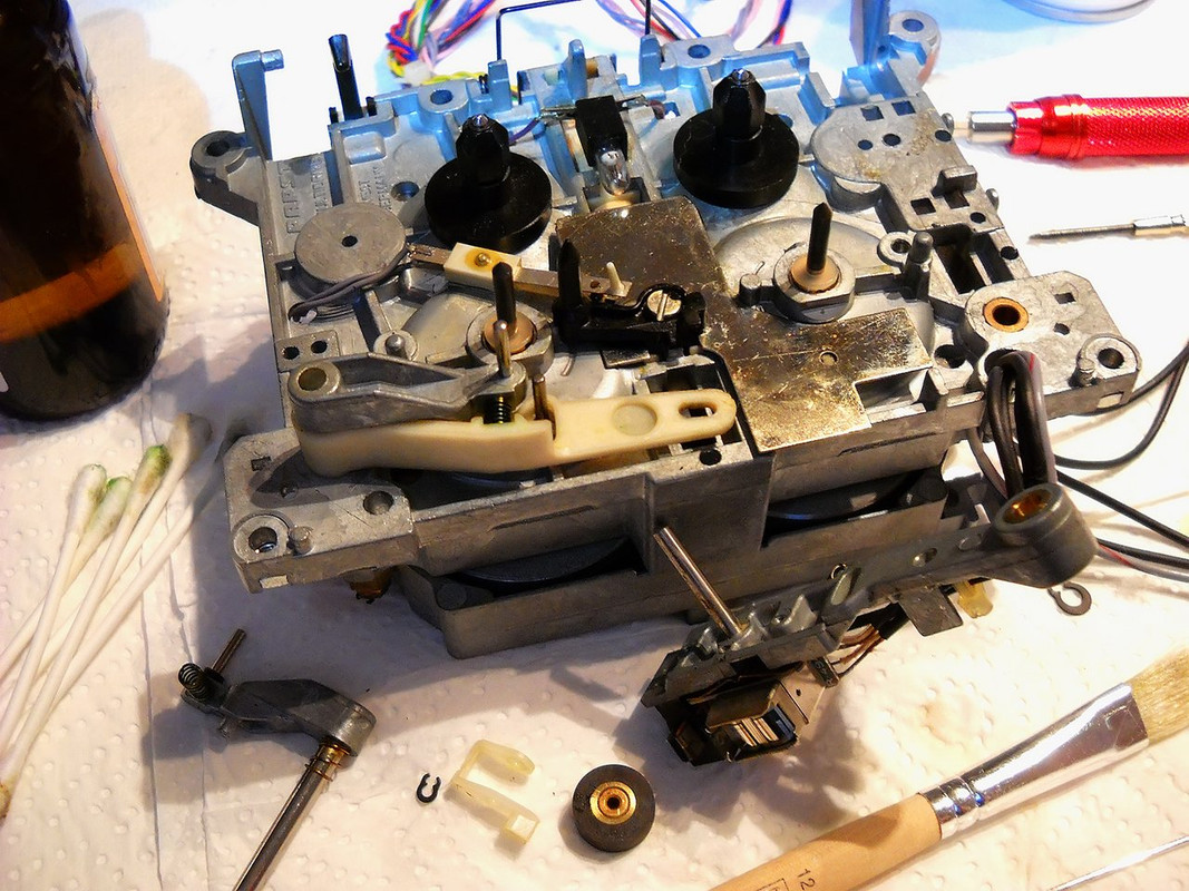

Das ASC 3001 war in einem bedauernswerten Zustand. Die Mängelliste war durch fehlende Knöpfe, einem abgerockten Gehäuse, ein nicht funktionierendem Laufwerk und einer mangelhaften Elektronik ziemlich lang.

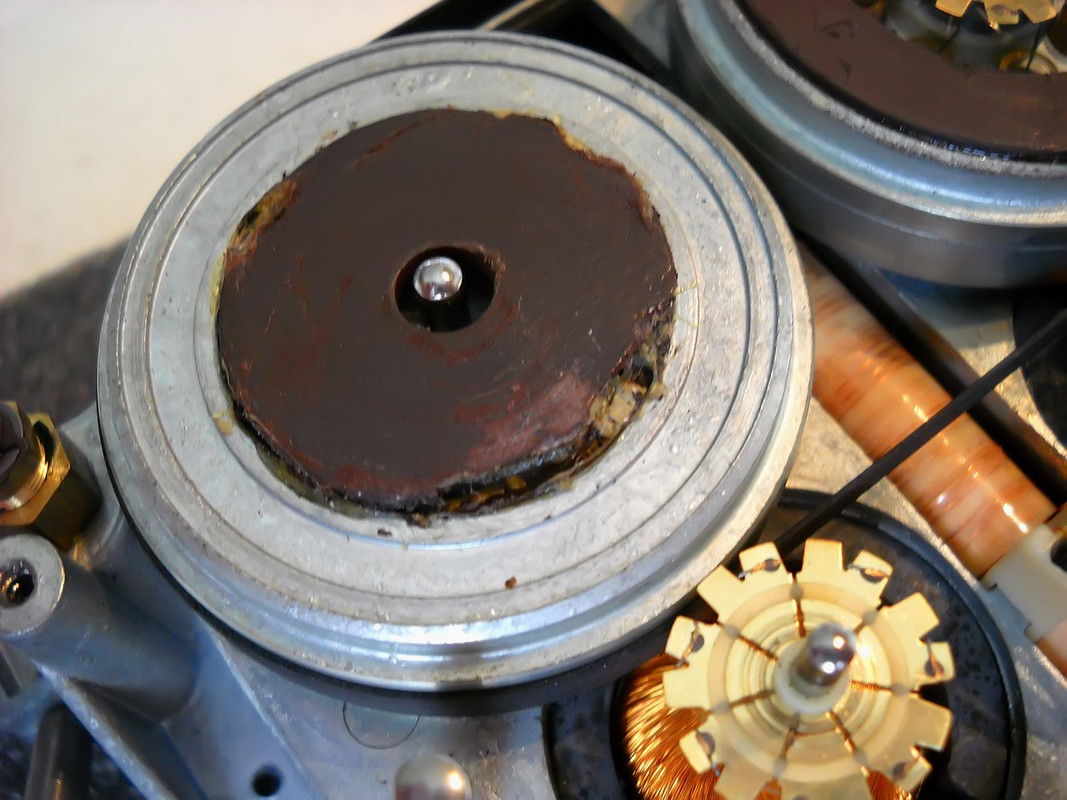

Am Laufwerk drehten sich die beiden Capstanwellen gar nicht mehr. Dafür gab es mehrere Ursachen. Eine Ursache war die mangelhaft verklebte Magnetscheibe auf der linken Schwungmasse. Auf der fehlerhaften
Magnetscheibe kann man gut die hellen Schleifspuren erkennen.
[Bild: DSCN3087.jpg]

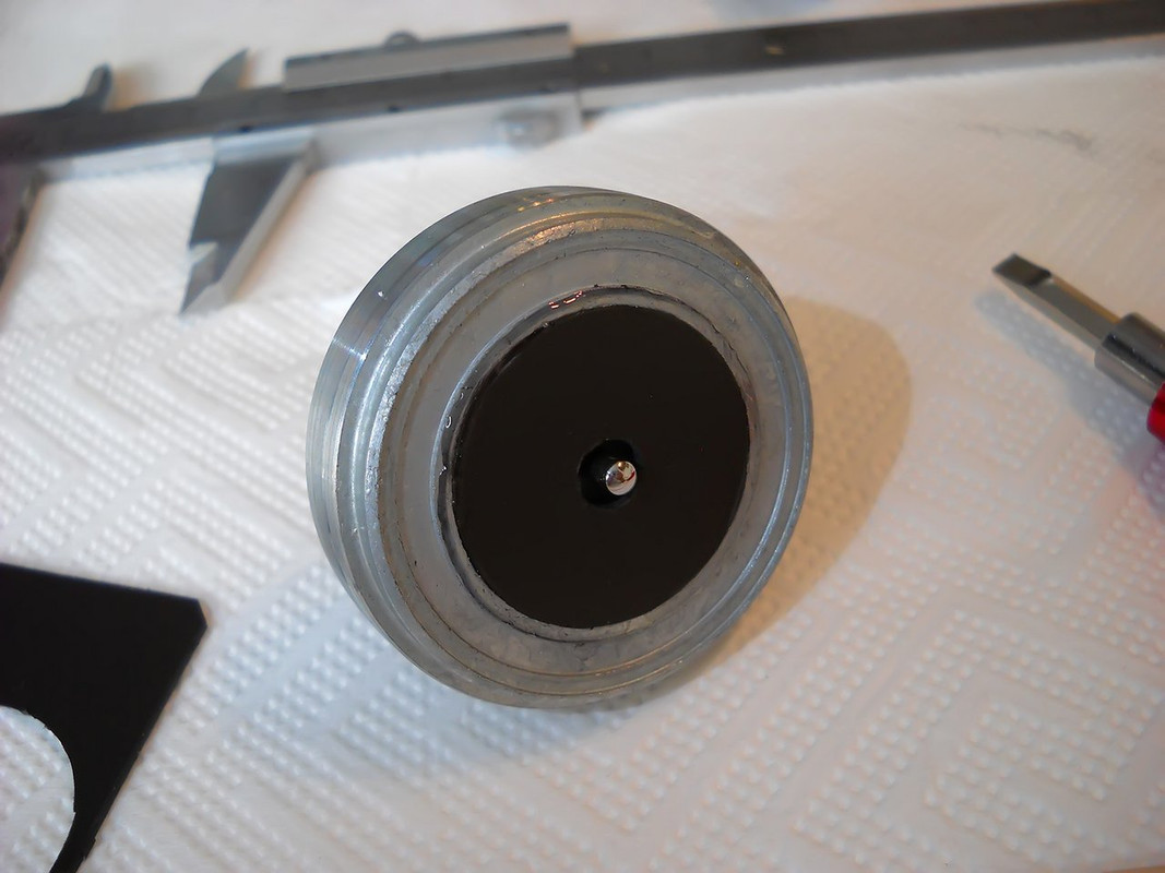

Die Stahlscheibe zieht, mit Hilfe der Magnetscheibe, die linke Capstanwelle an das hintere Stützlager und verhindert so ein Auf und Ab der Capstanwelle.
Bei diesem Laufwerk klebte die Magnetscheibe an der Stahlscheibe und blockierte dadurch den Capstanmotor.
[Bild: DSCN3088.jpg]

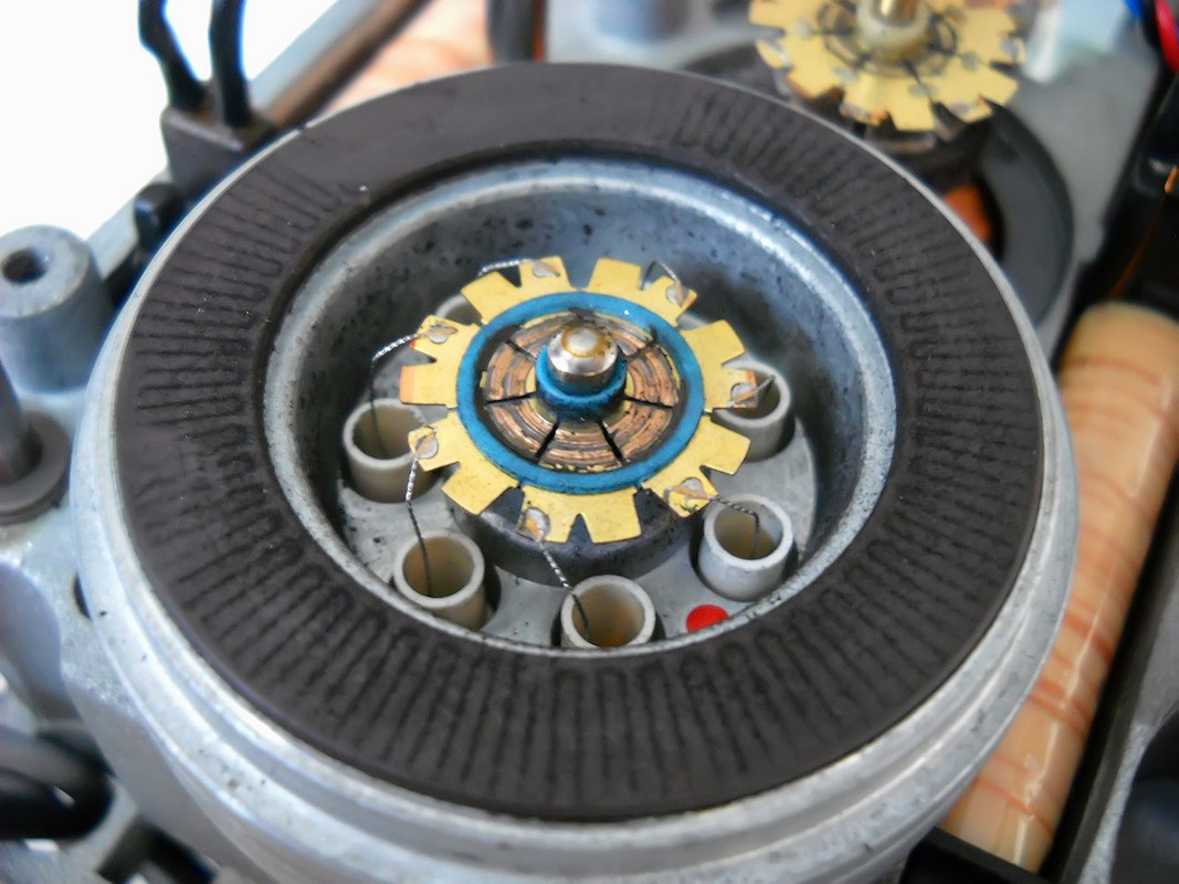

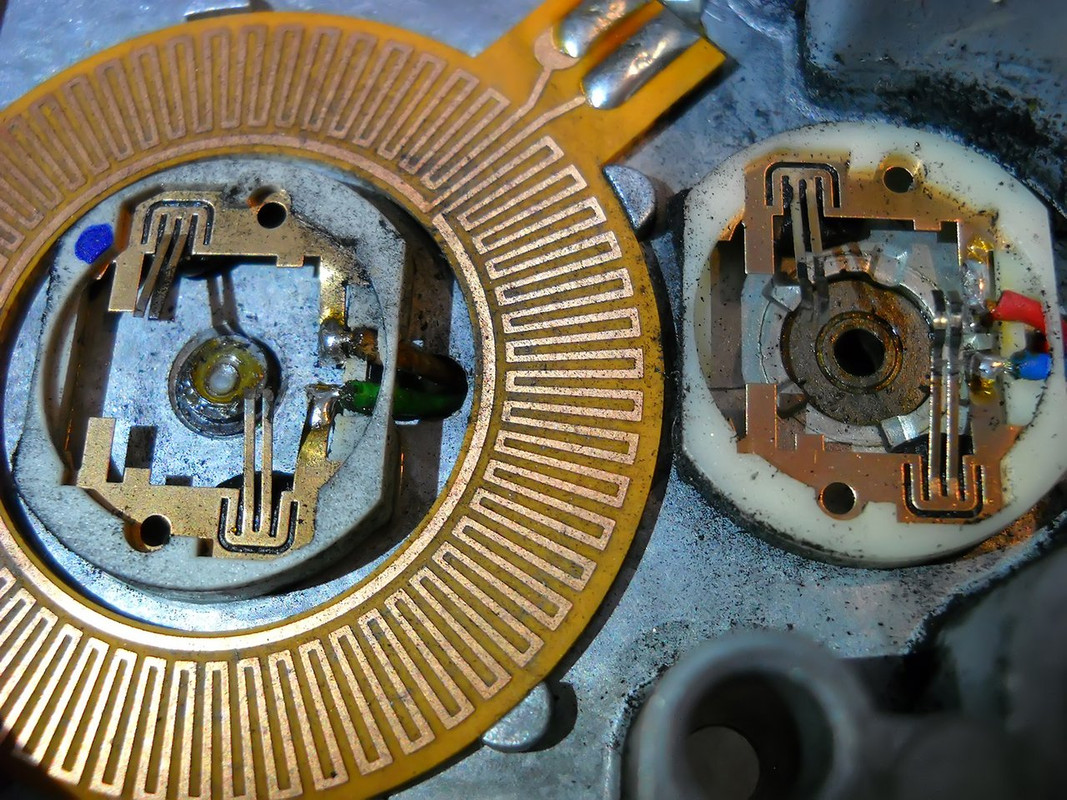

Der hohe Verschleiß des Kollektors am Capstanmotor war die zweite Ursache für den Stillstand der Capstanwellen. Hier kann man eine Überarbeitung vergessen und
nur noch den kompletten Rotor tauschen. Durch den Abrieb der Bürsten sieht man auf dem Tacho-Magnetring die einzelnen Sektoren.

Wenn die Stützlager falsch eingestellt werden, sehen die Motorbürsten im Papstlaufwerk wie auf der linken Seite aus.

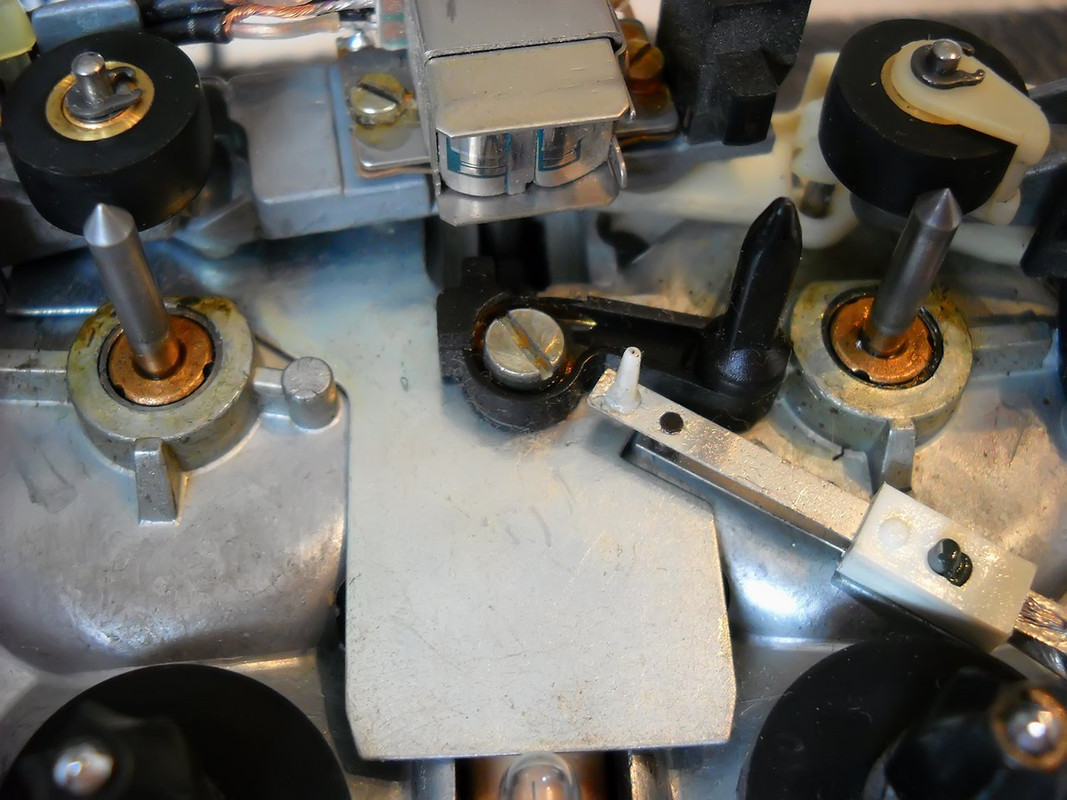

So sahen die Lager der Capstanwellen aus. Diese wurden mit einer viel zu großen Menge eines dafür ungeeigneten Schmierstoffes behandelt.
[Bild: DSCN3081.jpg]
Der klägliche Rest der Magnetscheibe.
[Bild: DSCN3089.jpg]
Aus einem Kühlschrankmagneten wurde eine neue Magnetscheibe geschnitzt und damit eine erste Anprobe durchgeführt.
[Bild: DSCN3101.jpg]
Passt ..... kann so verklebt werden.
[Bild: DSCN3102.jpg]
Die drei "neuen" Ersatzteile für die Motoren.
[Bild: DSCN3332.jpg]
Danach den ganzen Schmodder unter der Kopfbrücke entfernt und alle beweglichen Teile neu gefettet.
[Bild: DSCN3442.jpg]
Die Canon-Tonköpfe sehen noch sehr gut aus.
[Bild: DSCN3444.jpg]
Zum Schluss noch einen neuer Riemen aufgelegt und der Deckel konnte wieder auf das Laufwerk. Fertig.

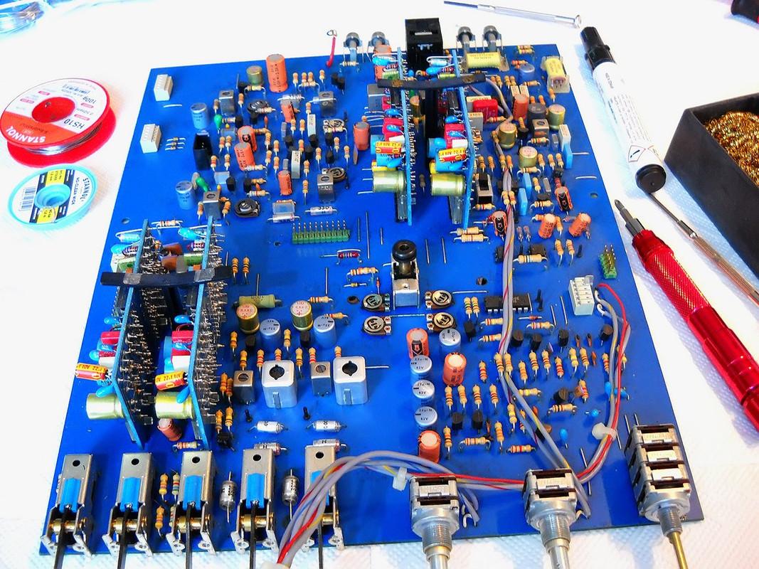

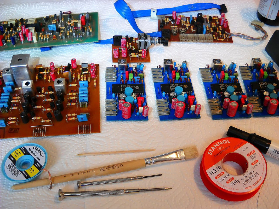

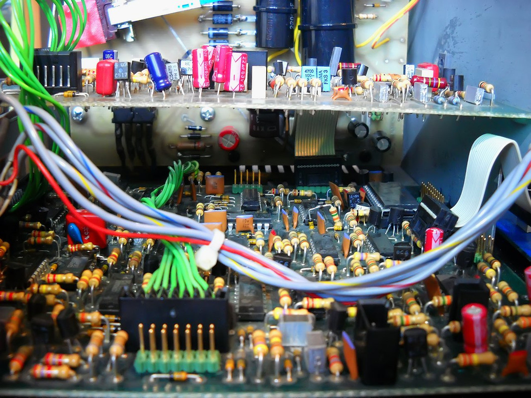

Nach den Arbeiten am Laufwerk, konnte jetzt die Elektronik des ASC 3001 in Angriff genommen werden.
[Bild: DSCN3108.jpg]
Die schwarz angelaufenen Kontaktstifte der Dolbyplatinen sollte man dabei nicht vergessen.
[Bild: DSCN3253.jpg]
Hauptplatine fertig.
[Bild: DSCN3264.jpg]
Noch mehr Leiterplatten fertig.
[Bild: DSCN3275.jpg]

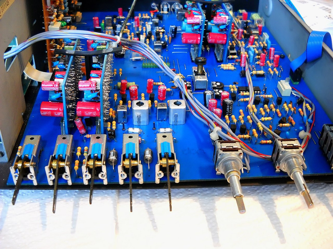

Die Motor- und Laufwerksteuerungsplatine. Im Hintergrund sieht man die Netzteilplatine.
[Bild: DSCN3466.jpg]

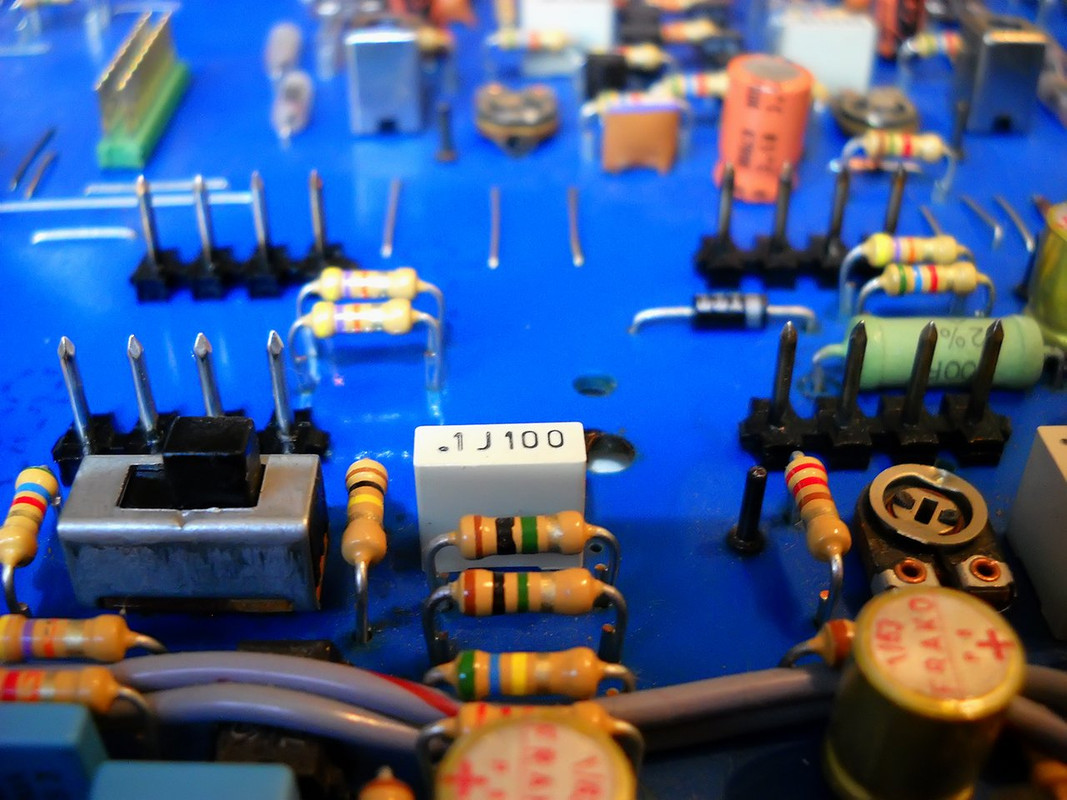

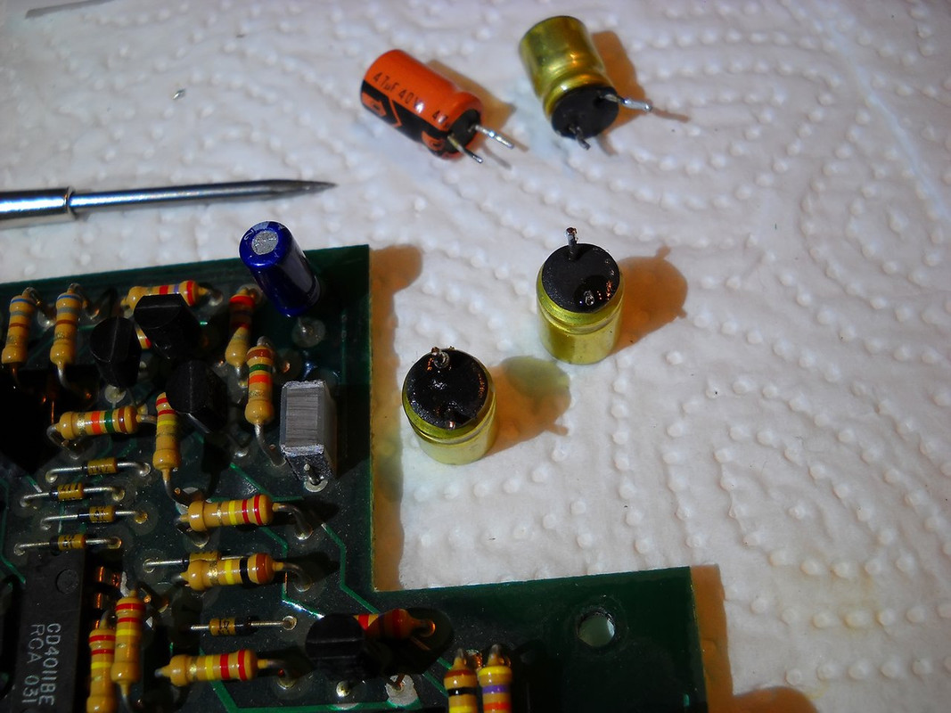

Hier ist einer der Gründe für diese sinnfreien Arbeiten. Einige FARKO-Elkos wurden beim Einnässen erwischt und Andere hatten einfach keinen Bock mehr.
[Bild: DSCN3291.jpg]

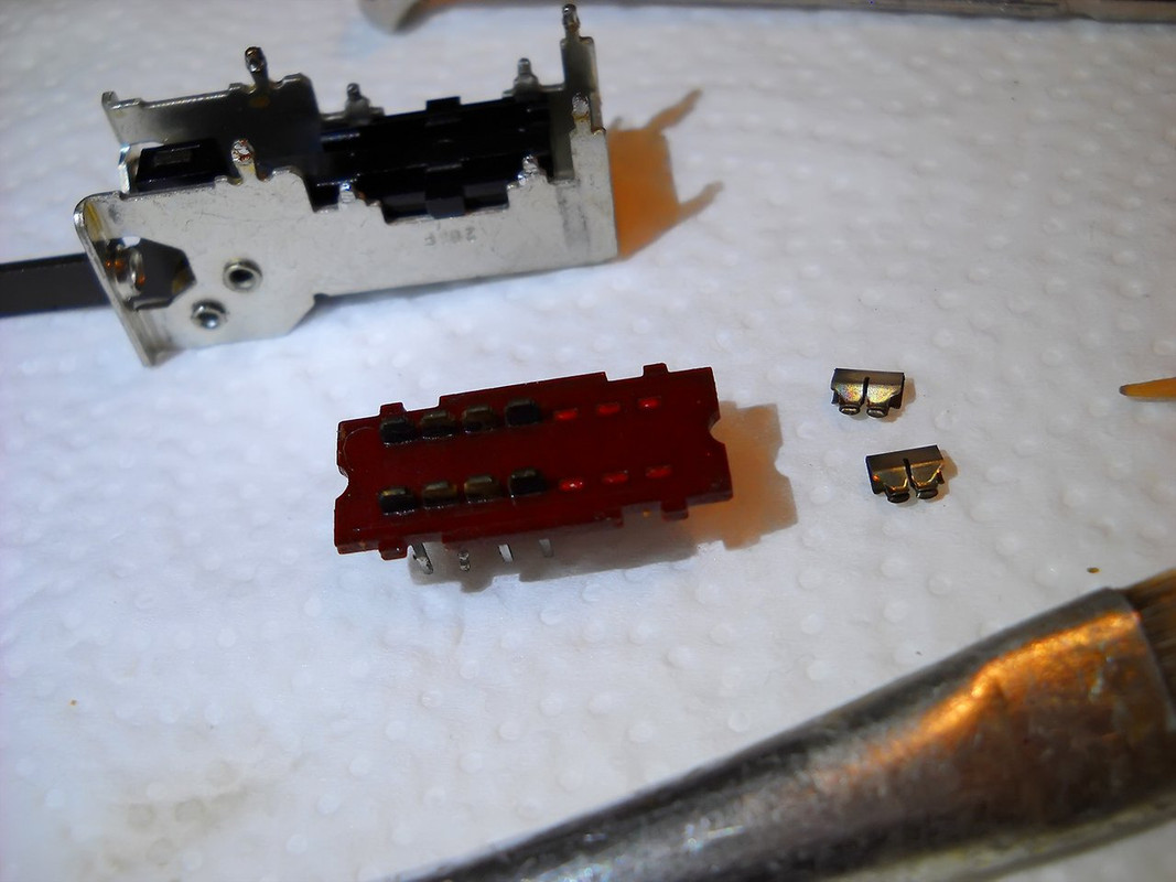

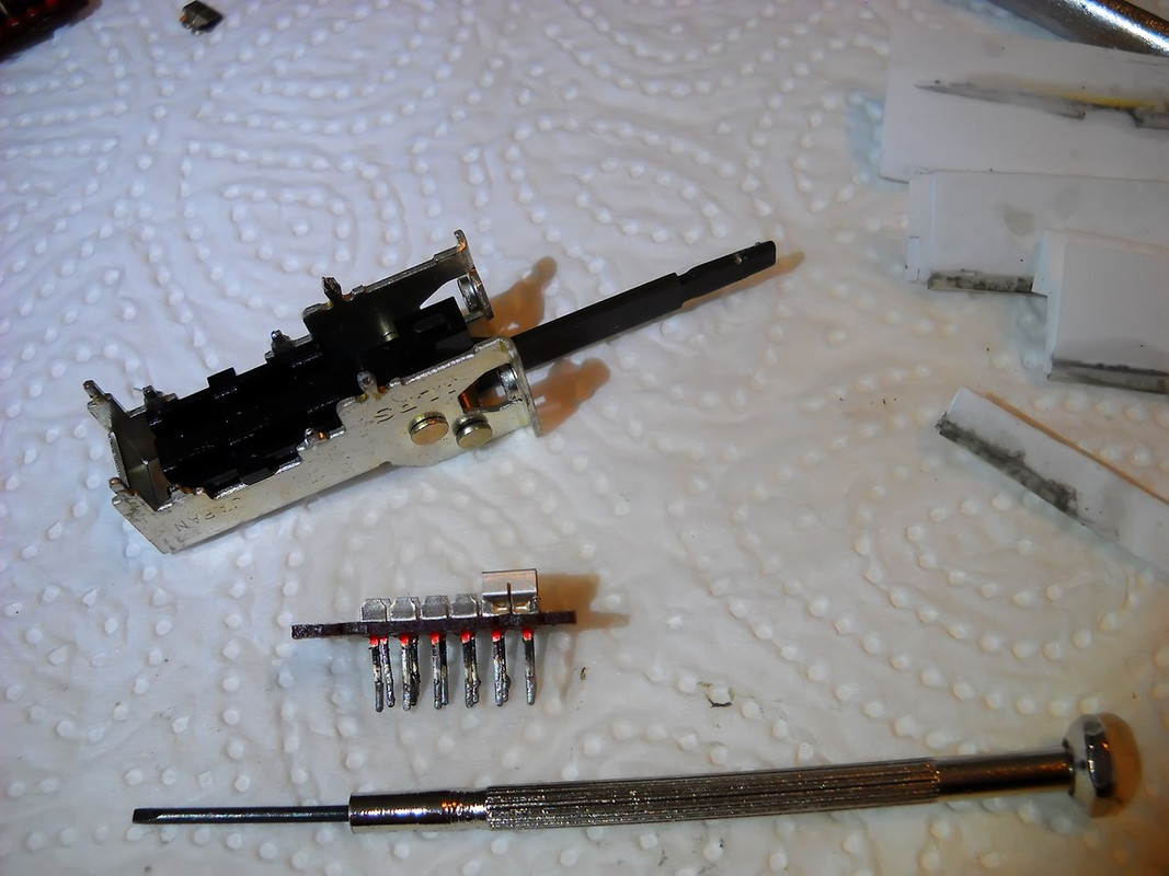

Wenn man stundenlang kiloweise Elkos wechselt, sollte man auch einen Blick auf alle Schalter werfen. Einer der wichtigsten Schalter im ASC 3001 ist der Schubladenschalter.

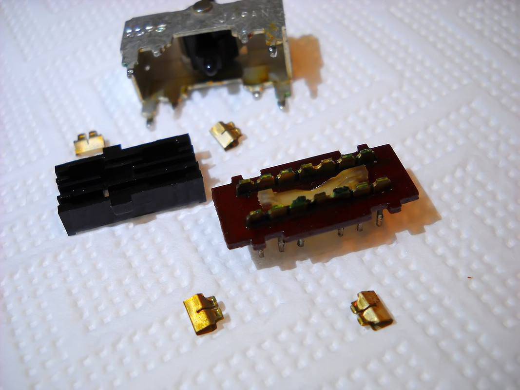

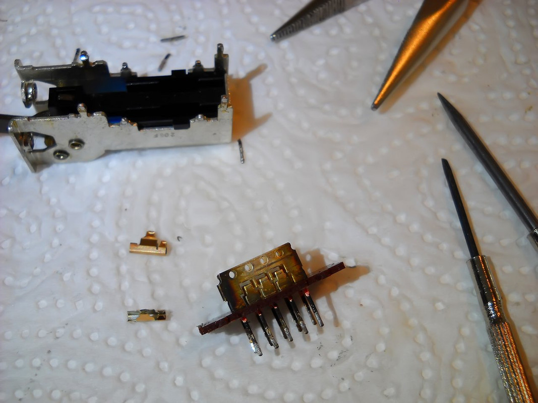

Dieser schaltet beim Ausfahren der Schublade den Aufnahmezweig vom Audio- auf das Testsignal um. Man sollte sich beim Auseinandernehmen des Schalters unbedingt die Lage der einzelnen Bauteile merken.
[Bild: DSCN3117.jpg]
Der Schalter springt von alleine in die andere Schaltstellung zurück. Dafür ist das weiße Kunststoffteil zwischen den beiden Kontaktreihen zuständig.
Baut man den Schalter verkehrt zusammen, schaltet der Schalter nicht mehr selbstständig und man muss das Teil nochmal öffnen.
[Bild: DSCN3115.jpg]
Diese korrodierten Kontakte .......
[Bild: DSCN3248.jpg]
.... bekommt kein Kontaktmittel ......
[Bild: DSCN3250.jpg]
..... sauber gesprüht.
[Bild: DSCN3245.jpg]
Da einige der Kippschalter anders aufgebaut sind, sollte man sich die Reihenfolge merken, um bei der Inbetriebnahme keine böse Überraschung zu erleben

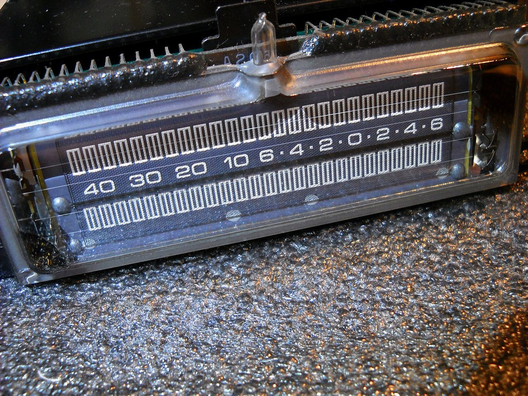

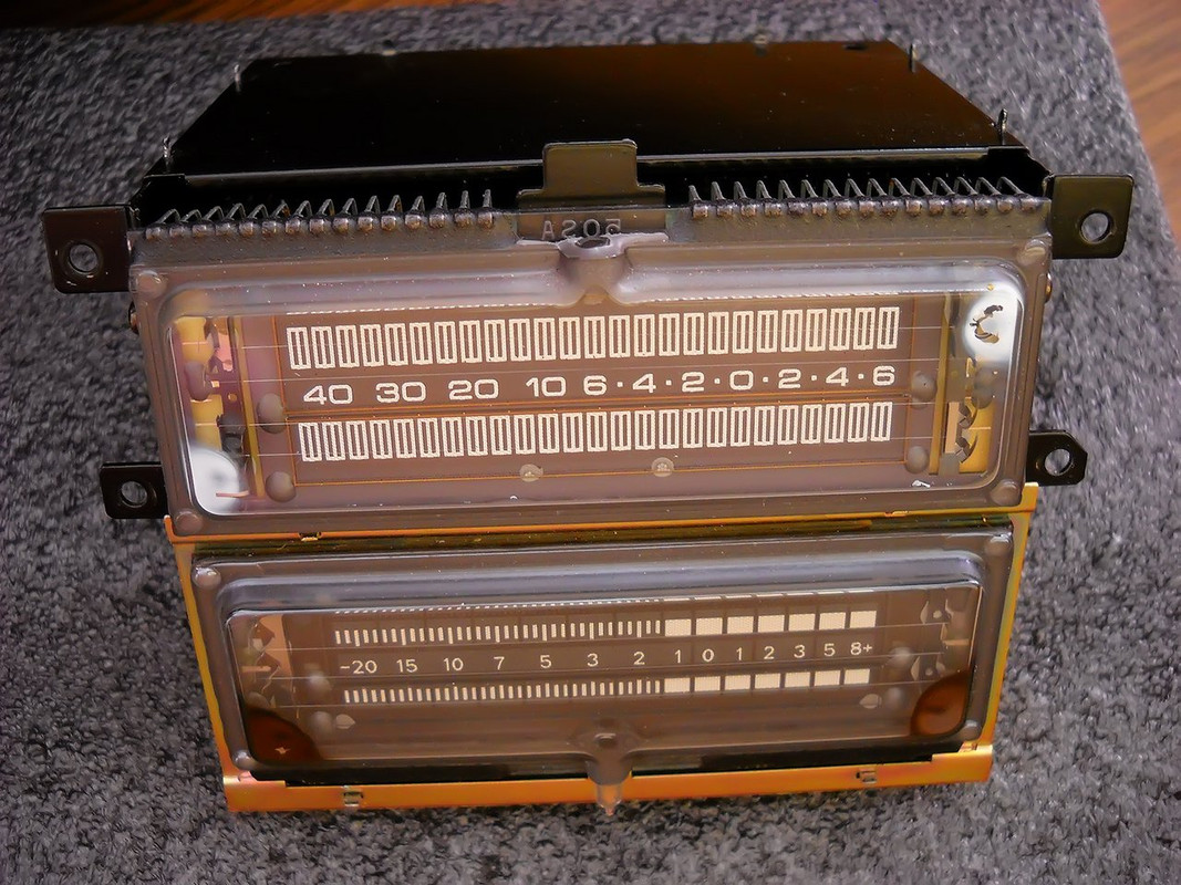

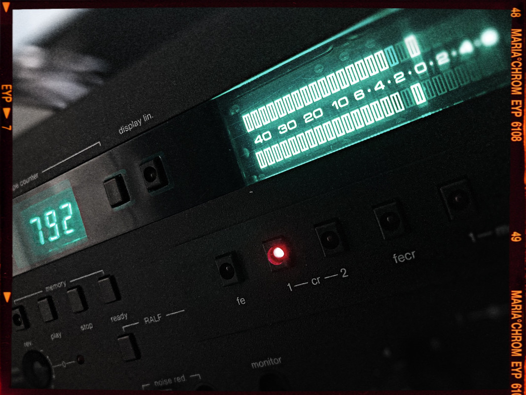

There's always a first time for everything. Nachdem alle Arbeiten abgeschlossen waren, sollte der erste große Test stattfinden, bei dem vielleicht der eine oder andere verpolt eingebaute Elko in den Reparaturhimmel aufsteigt.
Aber nichts dergleichen passierte. Nur die Pegelanzeige blieb beim Test dunkel. Meine suchenden Blicke entdeckten zurest die beiden weißen Flecken in den Ecken der Fluoreszenzanzeige und daraufhin den fehlenden Absaugstutzen.
Bis heute weiß ich immer noch nicht wodurch sich der Absaugstutzen der Fluoreszenzanzeige verabschiedet hat und warum diese abgebrochene Stutzen bis heute nicht wieder aufgetaucht ist.
Nach einigen erfolglosenTelefonaten sanken meine Aussichten für einen Ersatz schnell auf Null. In meinem Fundus fand ich noch eine ähnlich aufgebaute Anzeige
vom selben Herstelller. Besser wie nix, aber bei diese Anzeige war der Blechrahmen 3mm zu groß und würde dadurch die Bewegungen der Schublade behindern.
In der kleinen Bucht fand ich dann ein ASC-Schlachtgerät auf Verhandlungsbasis. Auf dem Foto der Anzeige sah man ein Tapedeck ohne Knöpfe und Laufwerk.
Nach einigem Hin und Her landete dieses ASC hier im Norden.
[Bild: DSCN3374.jpg]
Bis zum Eintreffen des ASC-Schlachtgerätes habe ich nicht wirklich an eine funktionierende Anzeige geglaubt. Man wusste nicht
was mit diesem ASC-Tapedeck schon alles veranstaltet wurde und ob das 13kg Teil den Pakettransport unbeschadet übersteht.
Der äußerlicher Eindruck war erstmal in Ordnung ......
[Bild: DSCN3429.jpg]

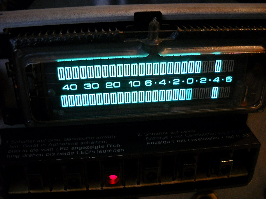

... und den Funktionstest hat die Fluoreszenzanzeige dann auch bestanden. Im Hintergrund sieht man die obere Kante
der Blechblende, auf der die Frontblende befestigt wird. Der Abstand zum Absaugstutzen der Fluoreszenzanzeige ist mit
8mm an dieser Stellle nicht sehr groß.

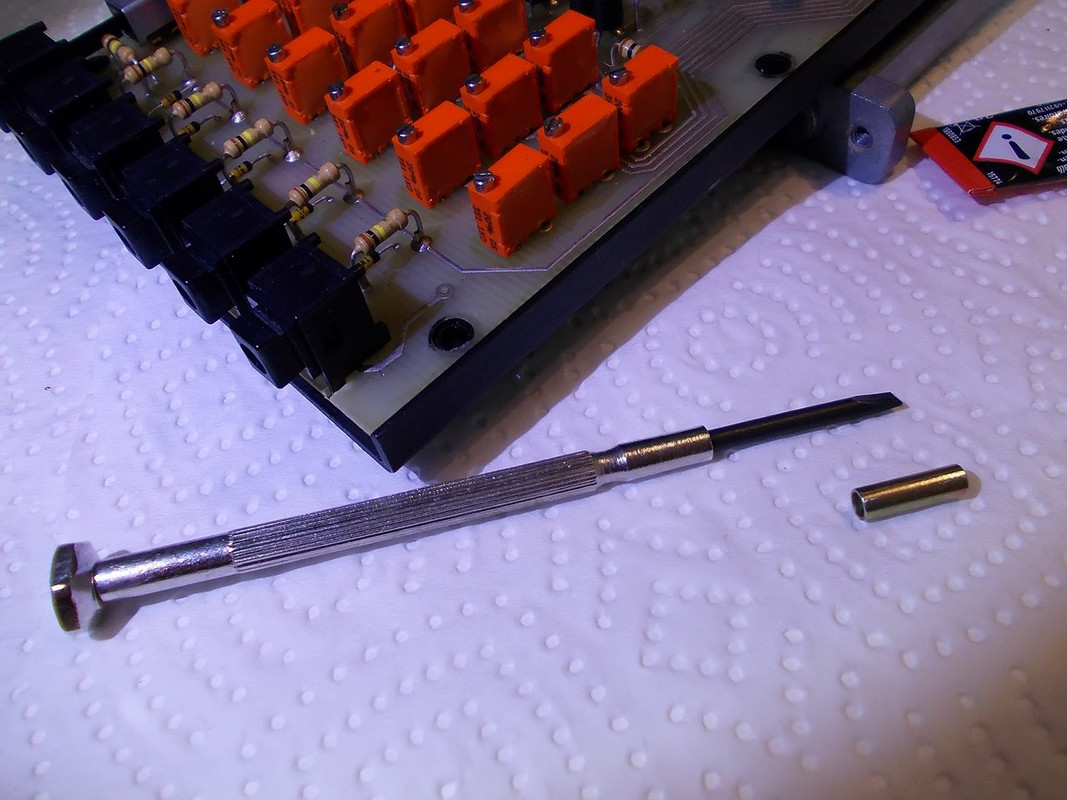

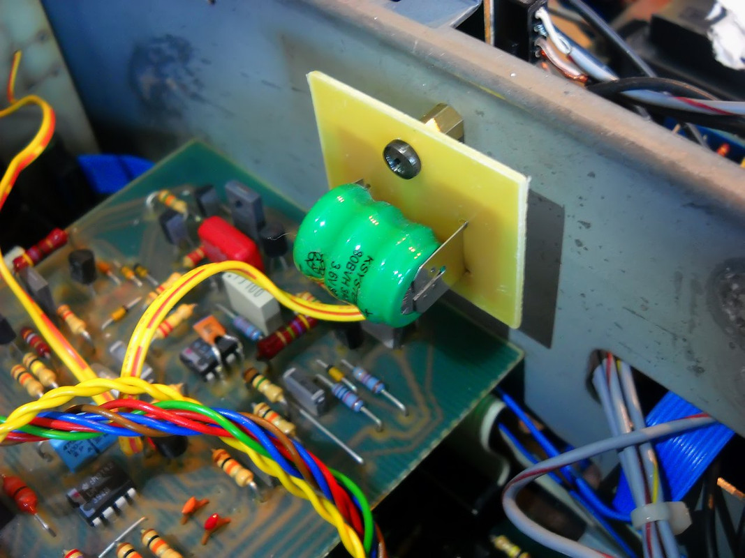

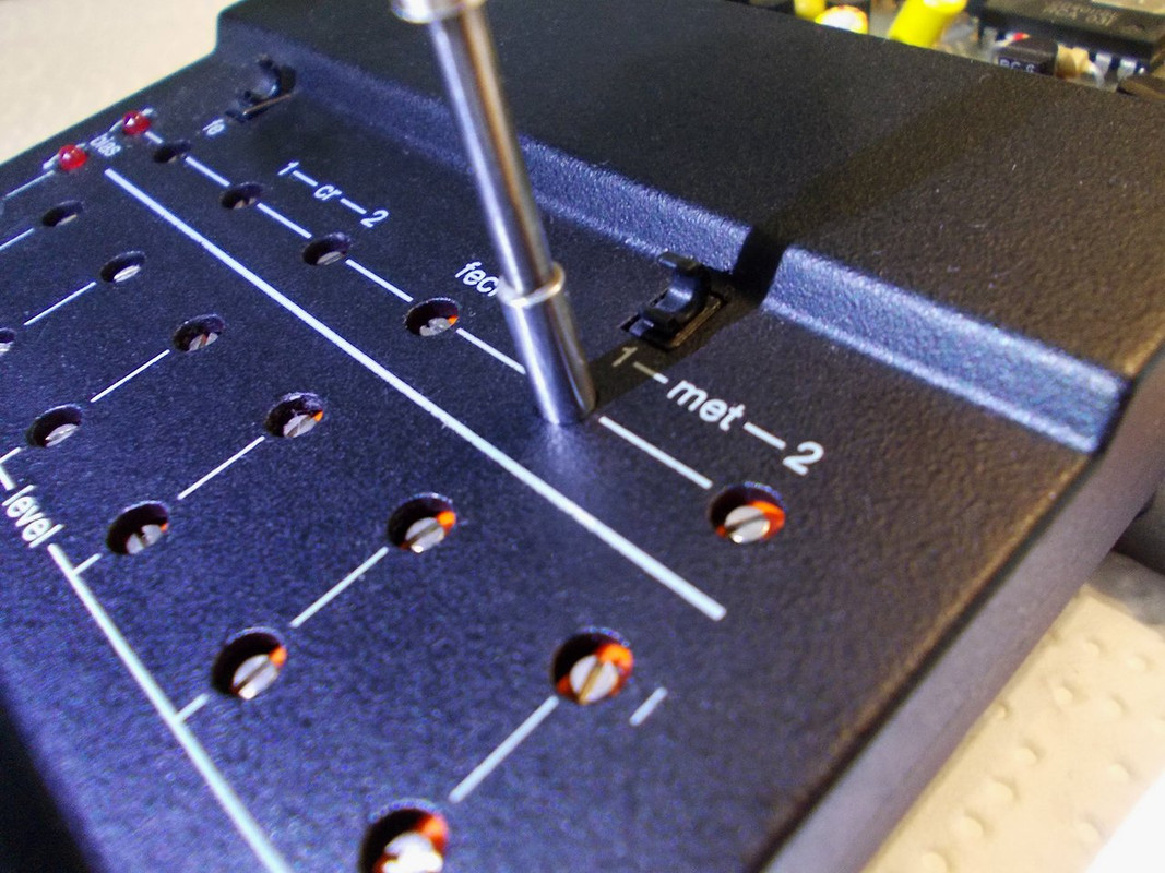

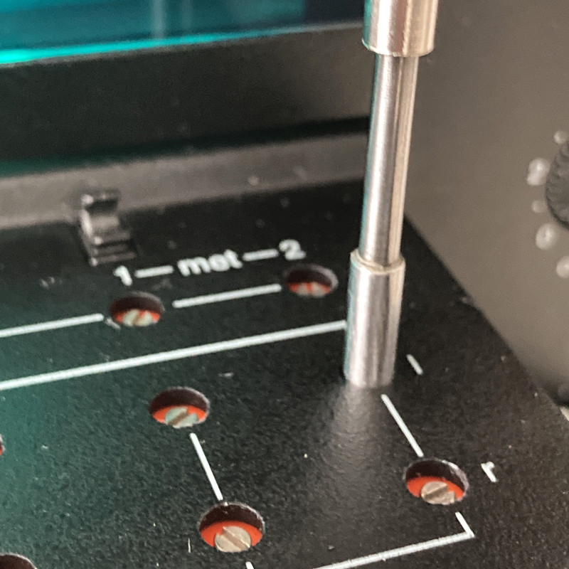

Die kleinen Potentiometer würden die Einstellungen mit einen Schraubendreher nicht lange überleben. Darum wurde dafür noch ein Einstellschlüssel gebastelt.
[Bild: DSCN3512.jpg]
Funktioniert.
[Bild: DSCN3510.jpg]

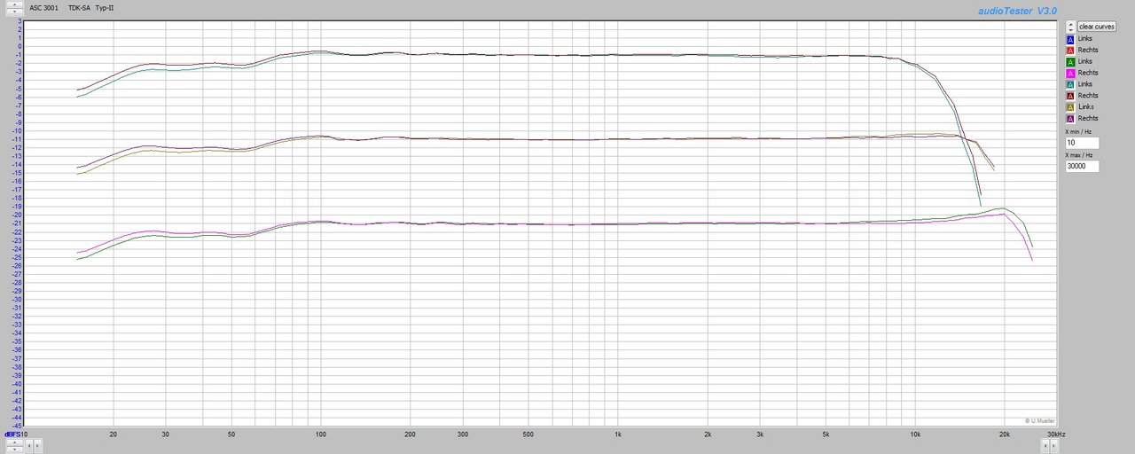

Aufnahmefrequenzgang einer TDK-SA
[Bild: ASC-3001-TDK-SA.jpg]
Der sehr zerkratzte Gehäusedeckel wurde mit schwarzer Folie ausgebessert und einige Stellen an der Frontblende wurden mit etwas Farbe behandelt.
Jetzt sieht das ASC-3001 wieder ganz annehmbar aus.

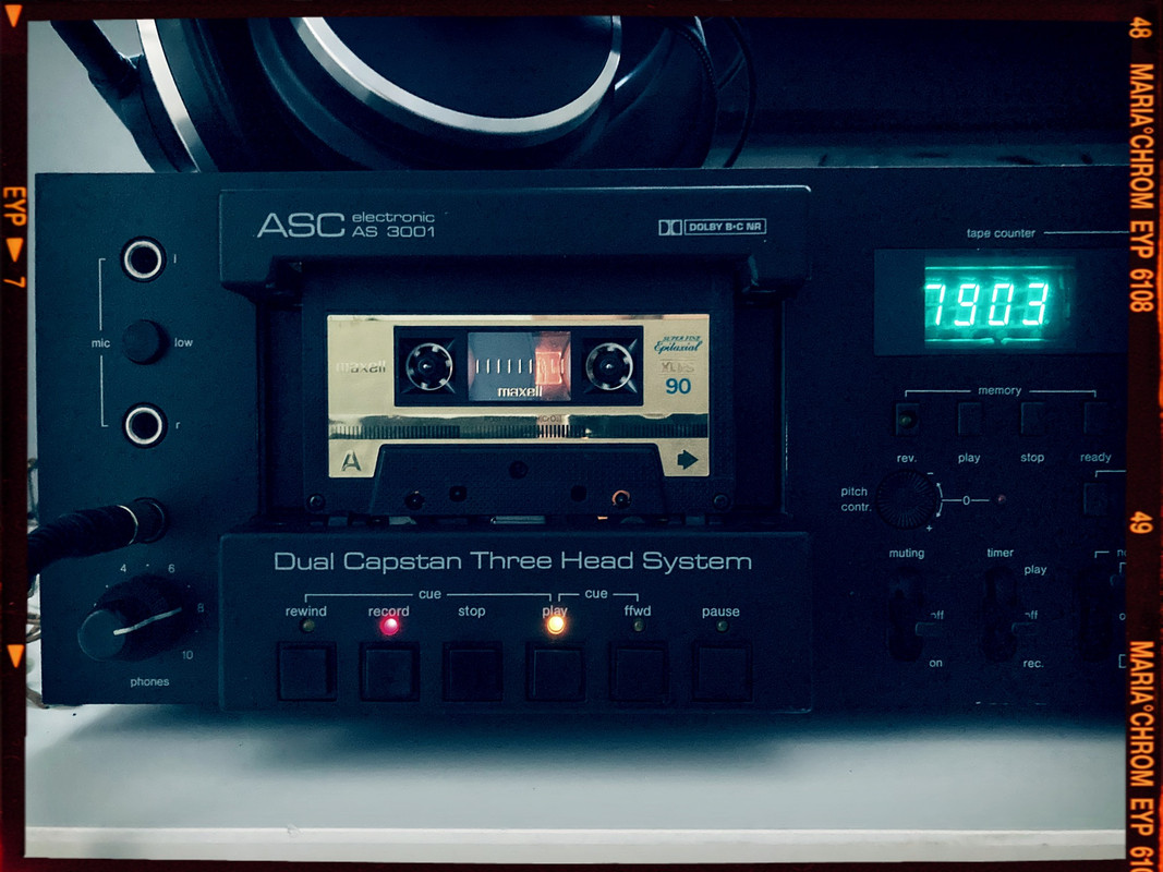

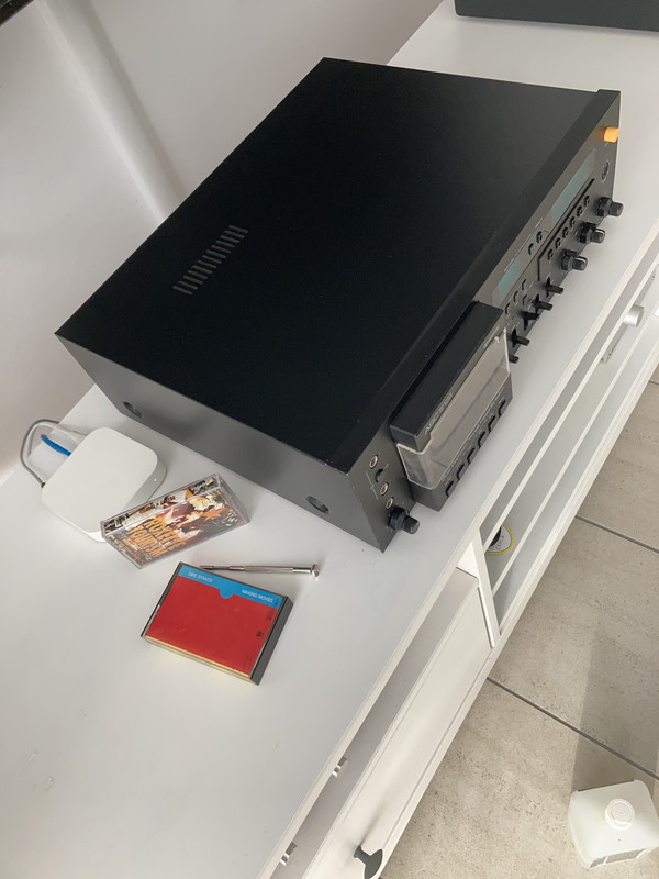

OK, jetzt mal ein paar Infos zum ASC und der Ankunft ... da hatte ich ja schon mächtig Spaß mit!
Wer kann das zuordnen?
[Bild: IMG-0328.jpg]
Und hier steht es:
[Bild: IMG-0341.jpg]
Jetzt geht's daran RALF zu testen, ist schon schön wenn man irgendwie selbst Hand anlegen darf:
[Bild: IMG-0338.jpg]
[Bild: IMG-0337.jpg]

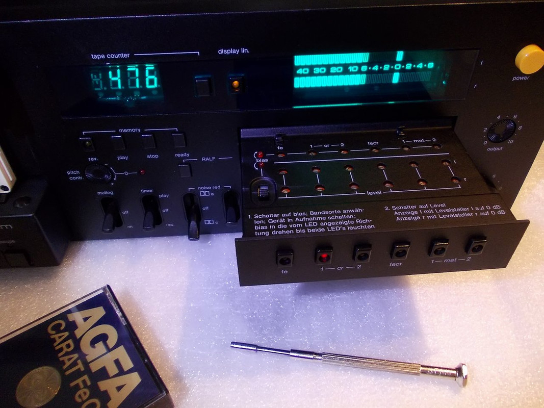

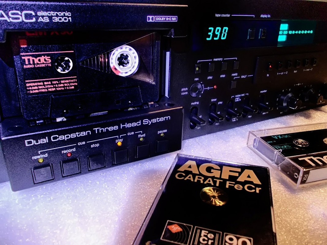

Mit der umschaltbaren Aussteuerungsanzeige hab ich mich nun auch angefreundet:
[Bild: IMG-0353.jpg]
Und Aufnahmen klappen prima!
[Bild: IMG-0354-2.jpg]
Gleich/später gibt's noch ein paar schönere Aufnahmen!

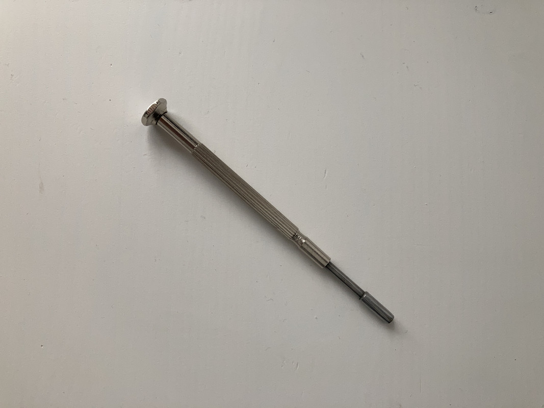

Hier kann man einen passenden käuflich erwerben:
http://www.bahco-werkzeuge.de/products/5824.html
www.luckysinfosite.de
[-] 2 Mitglieder sagen Danke an luckyx02 für diesen Beitrag:
  • nice2hear, Power
Ob der neue Kollege mit der Frage nochmal hierhin findet? Seit der Frage nicht mehr da gewesen.
Entweder hat er die Antwort in 5 Min. erwartet, oder denkt das dauert Wochen. Grin
So, habe mir den Einsteller von Bahco bestellt. Leider kann man ihn im ASC nicht benutzen da der Aussendurchmesser grösser als die Bohrung im Ralf ist. Auch sitzen die Trimmer nicht immer 100% mittig im Loch. Damit fällt auch kleiner schleifen aus. Letztendlich habe ich mir eine passende Hülse aus dem Rohr einer alten Antenne von einem kleinen Transitorradio gebastelt und mit Sekundenkleber auf dem oben gezeigten Schraubendreher geklebt. Vorher sollte man dessen Klinge dünner schleifen, da die im Umfang für das Antennenröhrchen passenden, sonst zu dick sind.
