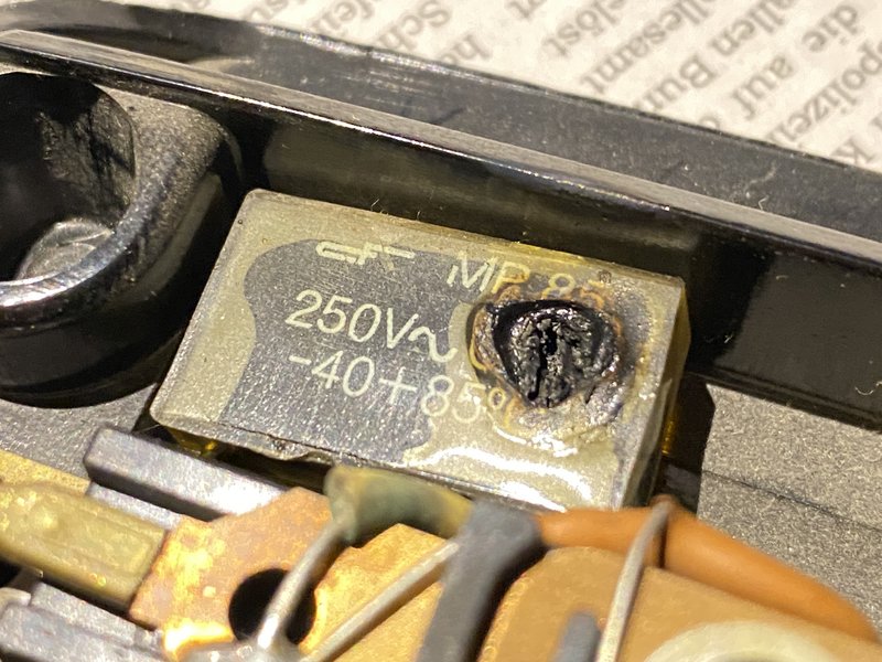

Oje, jetzt hat es mich erwischt.
Glücklicherweise gibt es ja noch die Schwarmintelligenz hier.
Der Kondensator im Singer Sewing Motor Controller,
vulgo dem Gaspedal der Nähmaschine, ist defekt.
(Schon beim Anschliessen an Netzspannung sprüht er Funken)
Das ist wohl ein Folienkondensator, aber welche Grösse braucht's?

Steht oben nix drauf ? Dann war der Wert wirklich unter dem Brandloch...?
Beiträge: 1.963
Thanks Received: 1.842 in 1.021 posts
Thanks Given: 2
Registriert seit: Aug 2011
21
das ist ein gepruefter entstoerkondensator, wie es aussieht, der Bauart "MP" (metallisiertes Papier).
Der geschaetzten Baugroesse nach sollte ein X2-Kondensator 0,1µF/275V den Job gut erledigen koennen.
Entstoerkondensator der Klasse X/X2, weil es hier eine gepruefte Bauart sein soll, die im Fehlerfall ein definiertes Verhalten zeigen muss.
Hat das Vorbild hier ja auch getan ;-) (Brandloch im Kondensator ohne groessere Schaeden und Kurzschluss etc.)
Meist steht der Wert noch oben auf dem Kondensator, hier nicht?

Oh, sorry, ich bitte vielmals um Entschuldigung, die Schrift oben hatte ich übersehen.

Ne Suche Kondensator Singer Sewing Motor Controller
hätte auf die Seite der hobbyschneiderin24.net das auch gezeigt
PS es ging jetzt mehr um die nette Seite

Den Wert, allerdings nicht die X2-Nummer.
In der Bucht gefunden, ok?

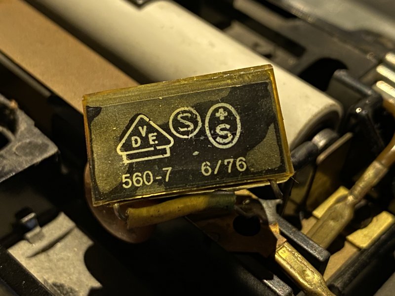

Der Kondensator ist von 1976, gab es da schon die Klassen X bis X2?

und mit ihr nur eine X-Klassifizierung.
Daraus leitet sich die Frage ab, was man heute nimmt.

entgegen der Intuition sind es die Kondensatoren der Klasse X, die aktuell belastbarer als die der Klasse X2 sind. Aber ich gehe mal davon aus, dass es ein X2-Kondensator aushalten wird. Mit was ist er den parallelgeschaltet?

Er ist parallel zum grossen Regelwiderstand geschaltet.
(Ein kleiner 4.7nf ist parallel zum Schalter eingelötet.)

Nun ist aber gut hier, werde einen X2 besorgen.
Vielen lieben Dank an die hilfsbereiten Kollegen!

denk dran, wegen der Netzspannungsaenderung auf 230V einen Kondensator fuer mindestens 275V nehmen. Wenn man gaaanz sicher gehen will ;-), die 100nF nach den Abmessungen heraussuchen und die hoechste Spannung nehmen, die noch hineinpasst. Koennte 315V geben.
Der Regelwiderstand duerfte ein druckabhaengiger Widerstand sein, der per Fusspedal unter Druck gesetzt wird. Stichwort "Kohedruckregler".
