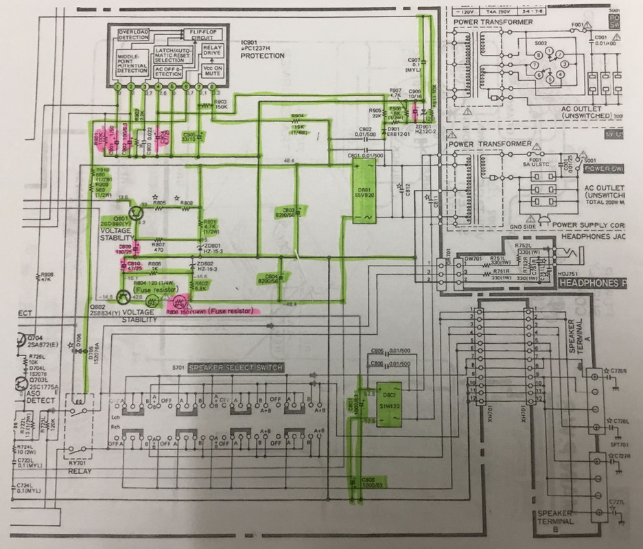

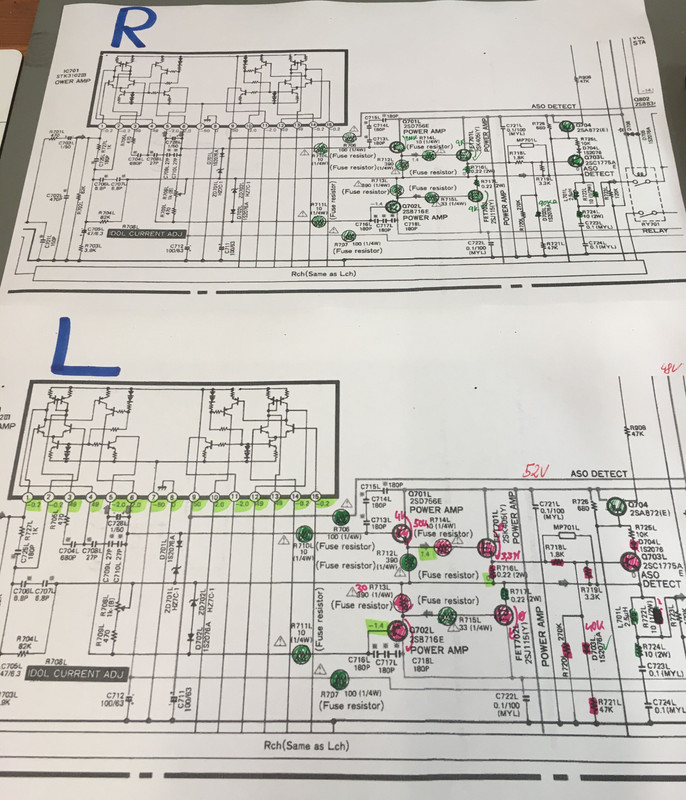

Ok, also das große Programm. Zunächst wollte ich mir erst einmal den Überblick über die einzelnen Defekte verschaffen und grob die notwendigsten Ersatzteile ermitteln, die ich brauche. Da die Endstufe des rechten Kanals in Ordnung war habe ich mir einfach zwei vergrößerte Ausschnitte des Schaltplans ausgedruckt und mit dem MM jedes Bauteil ab dem STK3102 gemessen und Unterschiede rot markiert:
![[Bild: Hitachi-HA-007-Circuit-Amp-with-errors.jpg]](https://i.postimg.cc/HL0PrkPW/Hitachi-HA-007-Circuit-Amp-with-errors.jpg)
Oben der Rechte Kanal als Referenz, unten sehr viel rot bzw. tot.
Da die Spannungen am STK3102 alle okay und die Sicherungswiderstände (fuße resistoren) zu den Treibertransistoren noch intakt waren, erste aufkeimende Hoffnung dass der Hybrid nicht hin ist. Im rechten Bereich alle Bauteile unauffällig, ab der Mitte faktisch alles durchgeknallt. Treiber-Transistoren und FETs durch, Sicherungswiderstände und Source-Widerstände mit abweichenden Werten (auch der grüne R717L). Auch nach rechts Richtung MP701 und der Offset-Erkennung (ASO Detect) alles abgefackelt oder beschädigt. Hoffentlich hat das Protection IC überlebt.
Ich brauch einen Kaffee  und den nächsten Ausdruck rund um die Schutzschaltung und das Netzteil gemacht:
![[Bild: Hitachi-HA-007-Circuit-Protection-with-errors.jpg]](https://i.postimg.cc/1zPc8cq2/Hitachi-HA-007-Circuit-Protection-with-errors.jpg)
Dort habe ich zusätzlich zu den Bauteilen auch noch die Leiterbahnen nachgemessen um offensichtliche Brüche oder Risse zu finden.
Der zweite
Alles im grünen Bereich  Die üblichen Verdächtigen und die inkontinenten Elkos mit geringer Spannungsfestigkeit waren schnell ermittelt, der rote R806 ist mein hingebastelter Kollege. Warum die Schutzschaltung um IC801 irgendwann nicht mehr funktionierten wollte war nach kurzer Recherche dann auch schnell klar. Laut diesem Eintrag im benachbarten HiFi-Forum hat das Design einen systematischen Fehler beim Kondensator C902, der für die Offset-Erkennung zuständig ist. Dort eingebaut ist ein herkömmlicher (gepolter) Elektrolytkondensator mit 100µF/6,3V und sollte durch einen bipolaren Elko mit einer Kapazität 100µF/50V ersetzt werden. Bei mir hatte er keine Kapazität mehr.
An diesem Abend habe ich dann nicht mehr den Lötkolben angeworfen und nach Durchsicht meiner vorhandenen Bauteile die Ersazteilliste zusammen gestellt: Halbleiter und Leistungswiderstände werden ersetzt und damit bestellt, Elkos mit mit niedriger Spannungsfestigkeit getauscht und die Sicherungswiderstände durch normale Widerstände ersetzt. Der Rest, insbesondere Dioden, messe ich später ggf. Off-Circuit. Da hab ich genügend rumliegen.
Im nächsten Teil geht es dann ans Löten und einer gewagten ersten Inbetriebnahme. Zwischenzeitlich habe ich mich mit dem Zerlegen der widerspenstigen Front beschäftigt. Und das Terminal bedarf ja auch noch meiner Aufmerksamkeit. Aber davon später mehr.

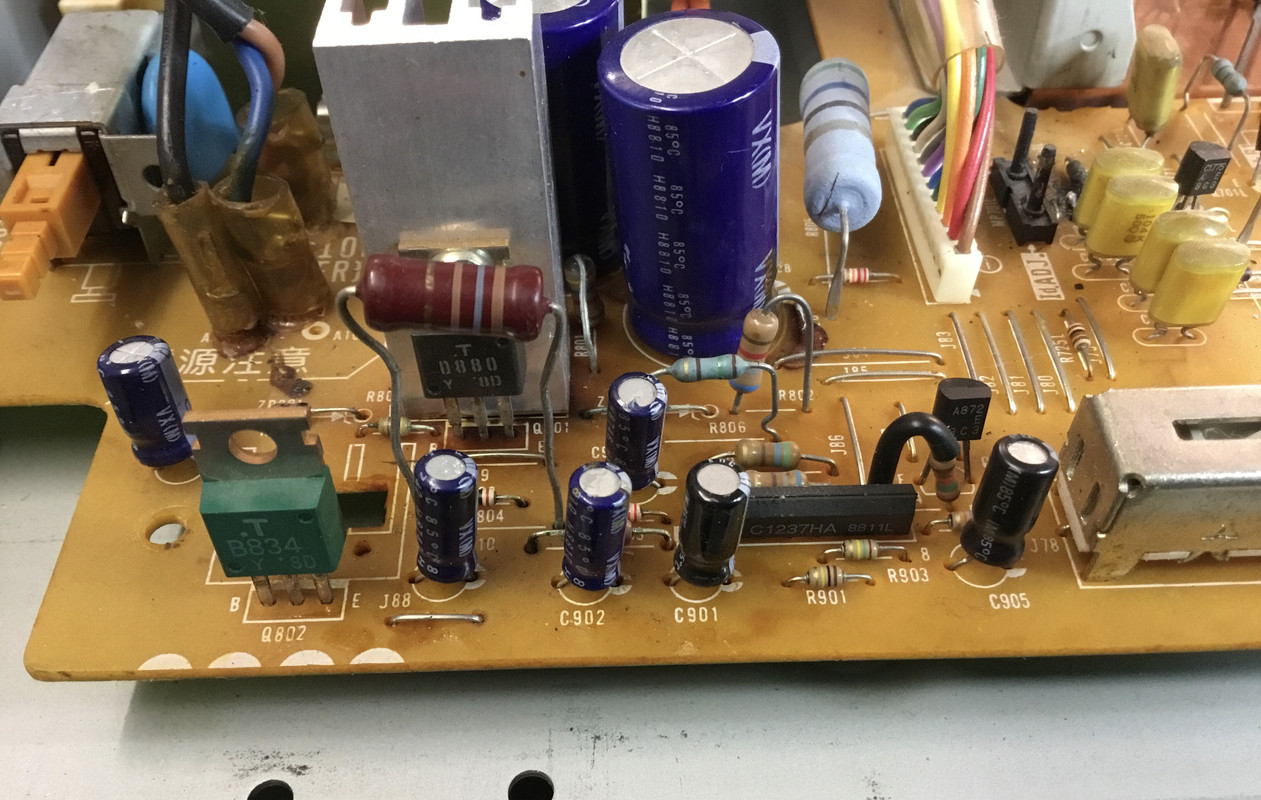

Wenn der Elko an Pin 2 vom uPC1237 den Geist aufgibt, ist die Beschaltung eher fraglich.
Dort sollen 600mV ,vorgespannt' sein, damit das asymmetrisch versorgte IC auch negative Gleichspannung - also zwischen 600mV und 0 - detektieren kann. Pos. Gl.spannung ist dann zwischen 600mv und 1,2V. Die 100uF sind da Mumpitz, da der von NEC - dem ursprünglichen Hersteller - vorgeschlagene 330uF-Elko die Grenzfrequenz bestimmt. Es soll ja schließlich Gleichspannung mit 0Hz detektiert werden. Eine Spannungsfestigkeit von 6,3V reicht bei den genannten Spannungen vollkommen; ein Bipolarer ist nicht erforderlich. Der 100k-Entladewiderstand ist im Hitachi genauso unverständlich, wie die beiden 120k-Ladewiderstände.
Fünf Stück vom uPC1237 kosten einen schlanken Euro.

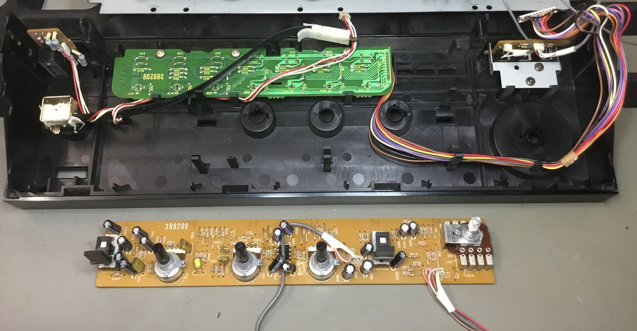

Der erste Probebetrieb zeigte aber auch, dass die Klangsteuerung (auch) noch meine Aufmerksamkeit brauchte. Es knisterte und kratze beim Bedienen der Elemente (Eingangswahlschalter waren okay). Da ich eh die Front reinigen wollte habe ich alles zerlegt:
![[Bild: Hitachi-HA-007-Frontplatte-zerlegt-01.jpg]](https://i.postimg.cc/ZRYbVFdM/Hitachi-HA-007-Frontplatte-zerlegt-01.jpg)
gewaschen:
![[Bild: Hitachi-HA-007-Frontplatte-gewaschen.jpg]](https://i.postimg.cc/3RbT9M7k/Hitachi-HA-007-Frontplatte-gewaschen.jpg)
und weitere inkontinente Elkos getauscht sowie die Potis gereinigt:
So das ist der Stand von gestern Abend. Als nächstes werde ich alles zusammen bauen und mal schauen, ob auch noch der Lautsprecher-Wahlschalter meine Aufmerksamkeit braucht. Ich kann dann zumindest über Speaker-B weitere Messungen durchführen. Falls es keine weiteren Überraschungen gibt, will ich noch das defekte Lautsprecher-Terminal ersetzen.

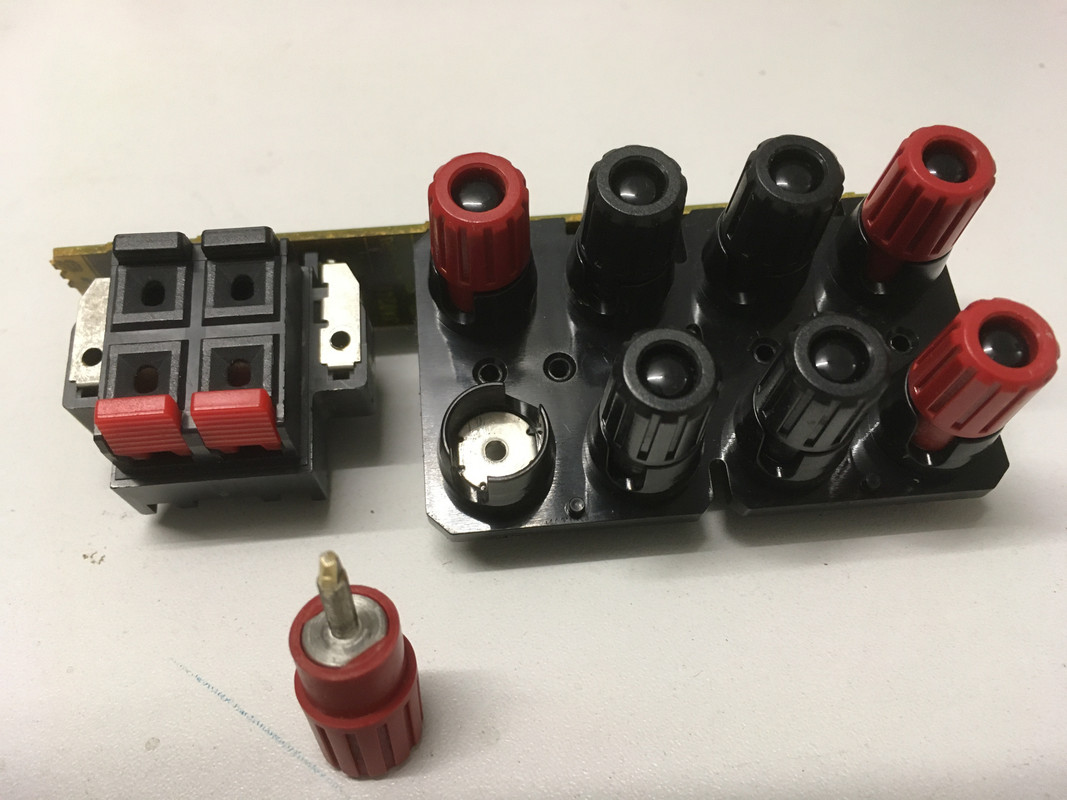

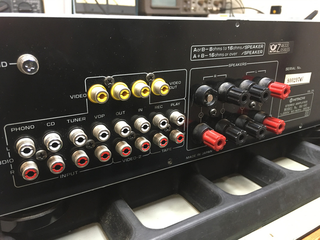

Danach habe ich noch die defekte Terminalbuchse ersetzt:
Da mir ein Austausch-Terminalblock viel zu teuer war habe ich mich in der Krabbelkiste etwas umgeschaut und mich bei einem alten Sony Surround-Verstärker bedient:
Einfach die am Ende platt gedrückte Gewindestange etwas abgefeilt und rausgeschraubt. Beim Hitachi habe ich es genauso gemacht und die Schraube ersetzt. Voilá:
Passt, funktioniert und reicht für meine Ansprüche völlig aus. Nach dem Zusammenbau strahlt er wieder in neuem Glanz:
