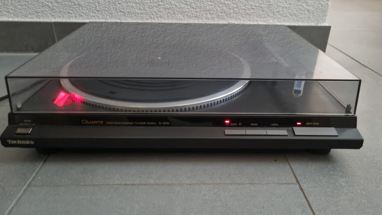

Hallo, habe von einer älteren Dame einen SL-QD33 geschenkt bekommen.
Auch hier die gleichen Symptome wie im Eingangspost.
Die Vorbesitzerin wusste das nicht und war sehr traurig, als ich ihr dann mitteilte, daß der Dreher leider nicht anspringt.
Da war ich dann auch traurig, weil sie mir ja eine Freude machen wollte, und das nicht geklappt hat.
Auf der Suche im Internet kam ich dann hier in diesem Thema an.
Hut ab, wie tief hier wohl die meisten in der Elektronik Materie drin sind, ich kann da leider nicht mithalten.
Aber der letzte Beitrag von  pischi82 muntert mich auf, nicht gleich aufzugeben.

Die Kondensatoren sind getauscht,
habe dann doch wegen schnellerer Verfügbarkeit die aus der Bucht genommen,
aber leider war ich nicht Erfolgreich.
Das Fehlerbild ist unverändert.
Habe den Thread nochmal von Anfang an gelesen,
da muss ich feststellen, daß das Fehlerbild nicht exakt gleich ist.
Beim Treathersteller bewegt sich ja manchmal der Teller oder der Arm,
bei meinem Dreher garnix.
Wenn ich den Geschwindigkeitsschalter betätige, schaltet die rote LED um von 33 auf 45 und zurück.....
Start/Stop ist am blinken, mehr geht hier nicht, den Teller kriege ich nicht zum drehen überredet.
Muss nun in mich gehen, was ich weiter damit mache.

Mich schaudert ein bischen, dass auf deinem Foto "Frolyt" zu lesen ist.
Wenn ich nicht ganz falsch liege, dann sind das Konnies noch aus DDR-Produktion und damit >35 Jahre alt.
Hast Du die vor Einbau gemessen?
Für den ernstfall hätte ich auch noch Nichicon's hier zuliegen.....

Ich kann auch nicht so ganz nachvollziehen warum diese Dinger völlig überteuert bei Ebay gekauft wurden anstatt z.B. die von mir verlinkten Panasonics bei Reichelt für ungefähr die Hälfte des Gesamtpreises einschließlich Versand zu bestellen, da hätte man wenigstens frische Ware bekommen.

Frolyt produziert nach wie vor im wunderschönen sächsischen Freiberg ... frischer als eben vom Band gefallen, geht nun wirklich nicht und deutsche Produktion ist nun eben mal nicht soooo günstig.
Läuft denn der Teller, wenn du ihn anschubst ?

Ach da schau her, dann ist der Kauf im Sinne von support your local supplier auf jeden Fall gutzuheißen.
