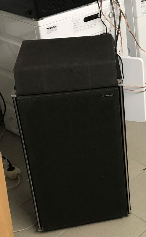

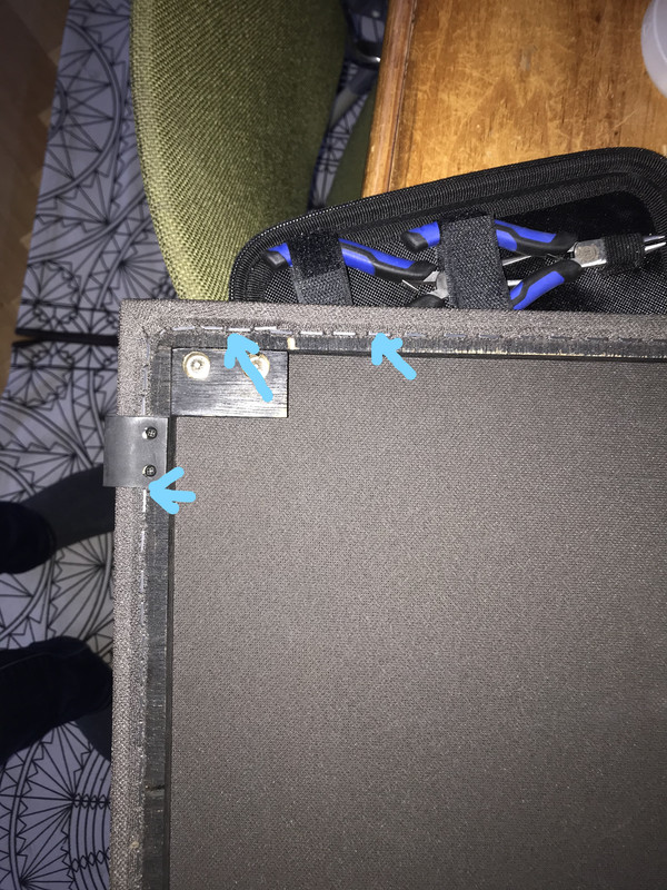

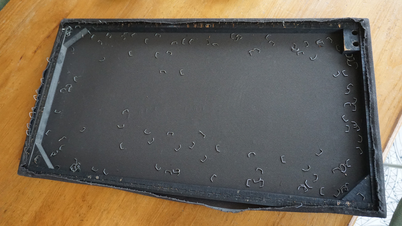

so kurzer Bericht zur Neubespannung meiner Technics SB 6000. Danke sankenpi für den Hinweis auf Akustiksoff Links - ich habe bei akustikstoff.com bestellt und war und bin sehr zufrieden.Erste Herausforderung war zu verstehen wieviel Meter Stoff ich bestellen muss. Zwar hätten die Boxengitter die Quermaße des Stoffs nicht überschritten aber ich war mir nicht sicher bzgl. der Laufrichtung des Gewebes. Darf er quer oder muss er längs? Dazu mehr später. Ich habe also bei akustikstoff.com schwarzen standard Akustikstoff ausgewählt und auch 3 Tage später bereits bekommen. Super Laden! Zuerst habe ich von meinen Boxengittern der SB 6000 den alten ranzigen Stoff abgemacht..Davon gibt's "leider" keine Bilder, da ultra siffig - aber so sahen die Gitter aus als ich die Boxen holte: ![]() Also - die Bezüge mussten runter. Von hinten alle Klammern mit Schraubenzieher und Zange gelöst... Es sind hunderte - mit Schraubenzieher anheben und dann mit Zange rausheben. ![]() Dann war das Zeug ab - nochmals mit der Hand den Rahmen abgewaschen und mit Schmirgelpapier die ganz groben Spreisel entfernt. Stoff auf Tisch ausgebreitet und Rahmen draufgelegt: ![]() Der Rahmen hätte auch quer draufgepasst - dann hätte ich Stoff sparen können. Ich war mir aber nicht mit der Laufrichtung des Stoffs sicher und wusste nicht genau ob der Stoff quer genauso dehnbar ist wie längs? Ist er nicht! Quer ist er dehnbarer als längs. Also habe ich mich wie in der Bekleidungsindustrie daran gehalten, dass die Struktur des Stoffs längs zum Boden laufen soll. Das war im Nachhinein auch richtig glaube ich! Dadurch ist der Verschnitt jedoch signifikant mehr! Aber vielleicht braucht man es später ja mal.... Also nun die erste Seite festtackern. Ich habe immer in der Mitte angefangen (gibt´s videos auf Yuotube zu) ![]() Erst links dann rechts, dann oben dann unten. An den Ecken jeweils 5 cm nicht getackert, dass man die Ecken spannen kann, ohne dass es Falten gibt! Dann die Ecken glattgezogen (darauf achten, dass sich das Gewebe nicht aufgrund der Spannung zu sehr zieht - sonst gibt's komische Muster auf der Bespannung, bzw. die Fasern in Laufrichtung werden krumm). ![]() Dann war ich so weit: ![]() Links noch gestümpert - der Tacker war neu.... Ab dann lief's und hier alt vs. neu: ![]() Jetzt kam das Schwierige - die olle top Haube der SB 6000. Ein Bespannungsalbtraum: ![]() Ums kurz zu machen: Man muss vorne an der abgeschrägten Seite anfangen zu beziehen und sich nach hinten durcharbeiten. Ich hatte von hinten - der flachen Seite angefangen und Lehrgeld gezahlt - alles nochmals abmachen müssen. Im Nachhinein logisch, aber am Anfang eben nicht... Hier das Endergebnis: ![]() Alt vs Neu: ![]() Und hier das neu bespannte Endresultat (Technics Schilder wieder draufgemacht): ![]() ![]() Arbeitsaufwand ca 3 Stunden beim ersten Anlauf. Die zweite Box wird schneller gehen! Der Stoff war nicht billig ist aber klasse - keine Laufmaschen, Löcher etc pp. Kann ich uneingeschränkt empfehlen. Ich bin glücklich und finde nun, dass sie mit Gittern gar nicht so schlecht aussehen.... lg kandetvara

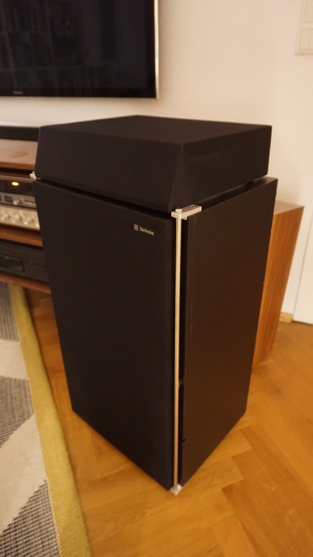

19.12.2020, 19:58
Klasse, ist sehr schön geworden
Wertet die Optik deiner Boxen richtig auf. Gruß, Thomas

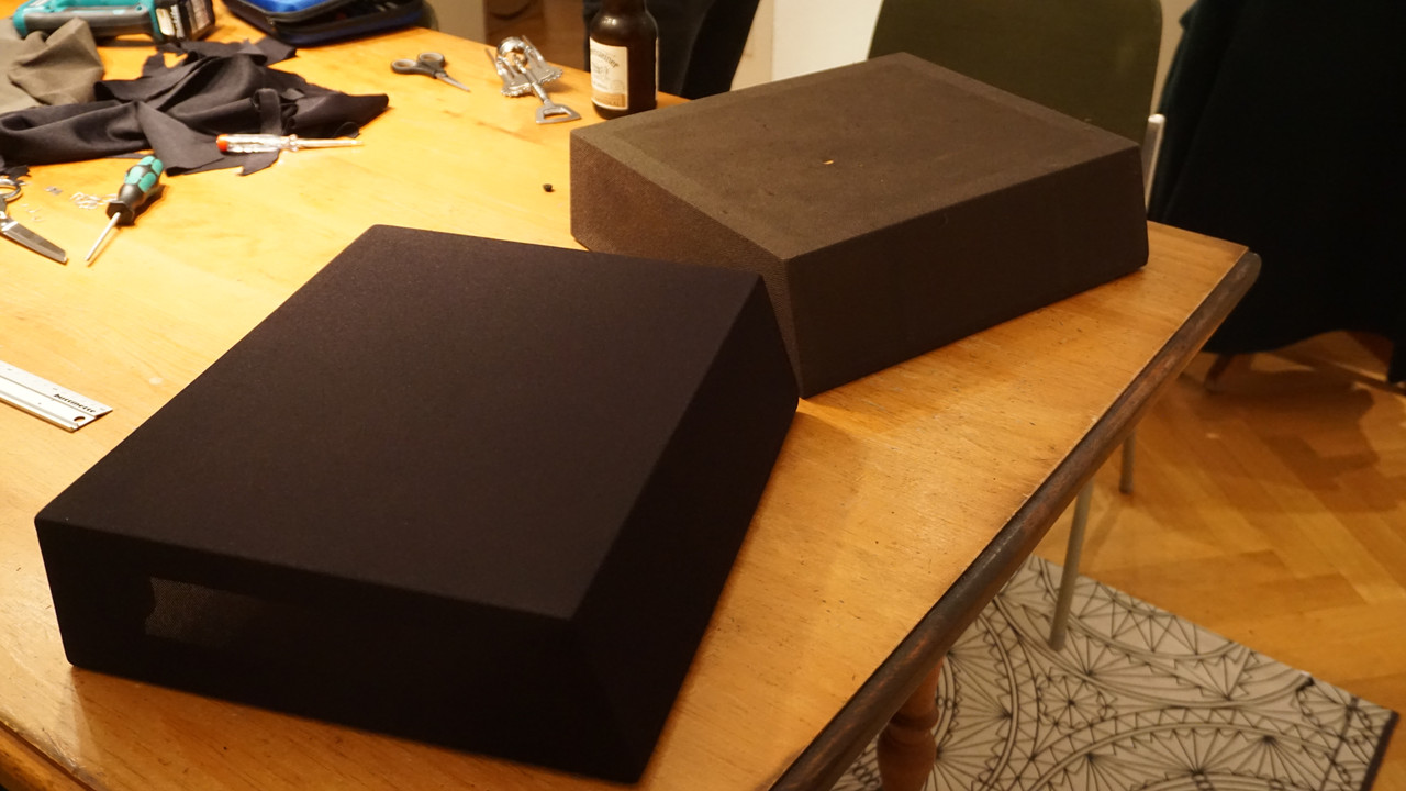

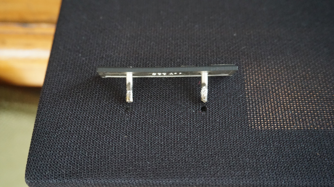

Nadeln raus: ![]() Auflegen in Laufrichtung und abmessen: ![]() Tackern - Kanten langsam rantasten und Ecken überstehen lassen: ![]() Langsam "ran tackern" und eventuell einschneiden mit Schere oder Skalpell: ![]() Enden über Kreuz ranziehen und festtackern: ![]() Kleines Learning vom ersten LS: Wenn man mit einem heißen Nagel die Löcher für die Schriftzüge reinbrennt, minimiert sich die Gefahr von Laufmaschen, aber vor allem kommt es nicht zum Verzug des Gewebes, was bei einfachem durchdrücken passiert: ![]() Fertsch: ![]() Hier nochmals der Bespannungsalbtraum vor dem Abtrennen der Überstände. Man sieht dass viel "gezogen" wurde. Der Stoff war in seiner Ausgangsform fast quadratisch... ![]() Jetzt ist alles fertig: ![]() Totaler Aufwand: Boxen: 180 € Putzmittel: 15 € Stoff: 40 € Tackernadeln: 5€ Arbeitszeit: 16 Stunden zerlegen und putzen, Kalotte rausziehen etc pp. 5 Stunden bespannen Ergebnis: Unbezahlbar, wunderschön und viel Spass!
