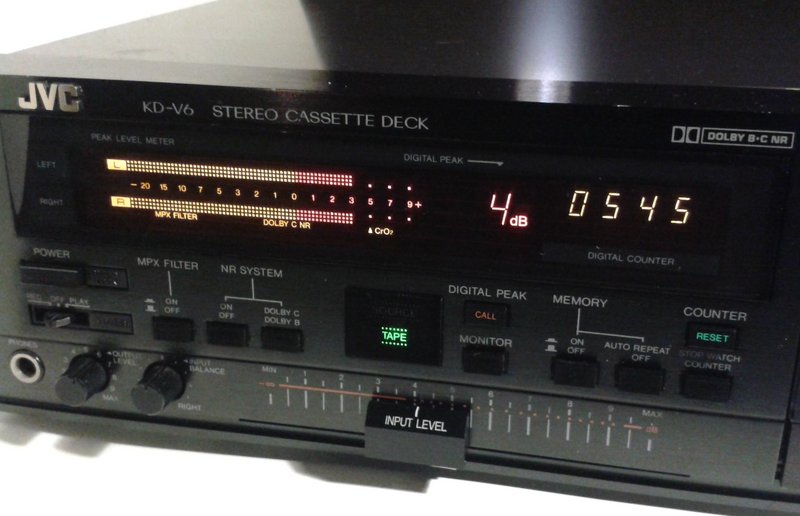

Da das Gerät grundsätzlich funktionierte, habe ich es erst mal ausprobiert.
Das Display ist schon mal nicht schlecht:
[Bild: 20210128-194452.jpg]

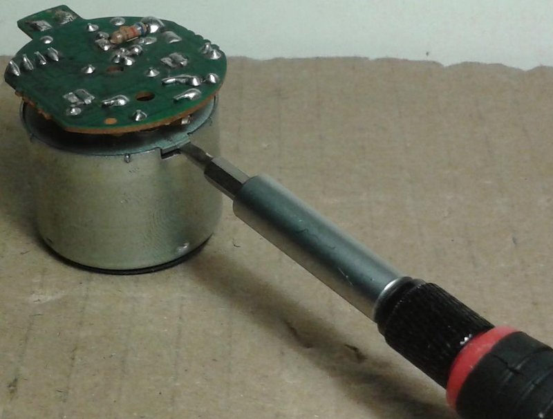

Hier muss nun auch das Lagerschild abgehebelt werden. Geht bei diesem Motortyp auch recht einfach, da es an zwei gegenüberliegenden Stellen Schlitze gibt, wo man einen Reifenhebel ( Hehe ) ansetzen kann.
Ich nehme hierfür entsprechend passende Schlitzbits:
[Bild: 20210201-180707.jpg]
Jetzt kann der Anker zusammen mit dem Lagerschild/Bürstenträger aus dem Motorgehäuse genommen werden.

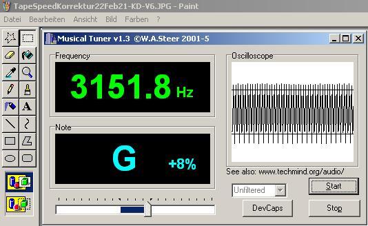

Da das Gerät bisher völlig problemlos Cassetten drehte (ohne ungewöhnliche Geräusche), ging es zwischenzeitlich weiter.
Nun war erst mal ein Abgleich für alles, was mit der Wiedergabe zu tun hat, angesagt.
TapeSpeed korrigiert:
[Bild: Tape-Speed-Korrektur22-Feb21-KD-V6a.jpg]

ich habe mein JVC KD-V6 auch von den Störgeräuschen des Capstanantriebs befreien wollen und den Motor zerlegt, die Lager geölt und das Laufwerk wieder zusammen gebaut: Jetzt läuft der Motor in die falsche Richtung!
Kein Scherz!
Was habe ich falsch gemacht, ich kann es mir nicht erklären?
Danke und Gruss
Kurt
Um die Drehrichtung zu ändern gibt es zwei Möglichkeiten.
1. Tausch der Anschlusskabel Plus/Minus.
Dabei riskiert man zusätzlich, die Regelung der Motordrehzahl zu schrotten.
Ein verpolt angeschlossener Motor lässt sich nicht in der Drehzahl einstellen.
2. Bei der Komplettierung des Motors wurde das Lagerschild um 180° verdreht in das Motorgehäuse gesteckt.
Dadurch wird auch die Drehrichtung geändert und es kann sogar die Drehzahl eingestellt werden. LOL
Gruß, Bob.
[-] 5 Mitglieder sagen Danke an AnalogBob für diesen Beitrag:
  • HVfanatic, Kurt, alighiszem, leberwurst, FS61
Danke Bob,
das Problem des Capstan ist gelöst und das Gerät läuft wieder, wie es soll. Leider bin ich trotzdem mit dem Gerät am Ende meiner Möglichkeiten, da die Wiedergabe und auch die Aufnahme viel zu leise ist.
Mangels Know-How und Messmittel.
