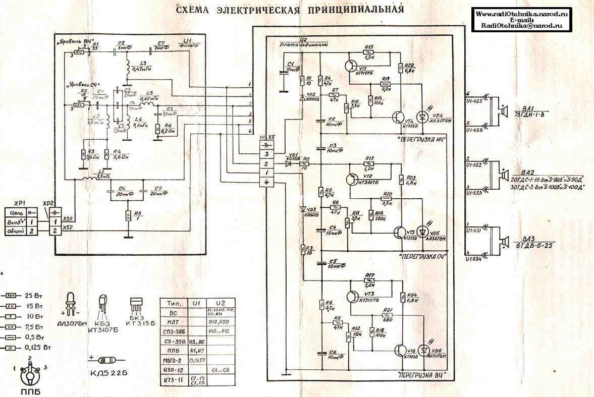

Dann gibt es noch einen Weichenplan - aber ich kann nicht sagen, ob die Weiche überhaupt modifiziert wurde...

Ich erinnere mich grad, dass der damalige Verkäufer meinte, er hätte etwas "verbessert" und deswegen auch der Weichenplan um diesen Umbau nachvollziehen zu können.
Ich habe diesen Umschlag, in dem dieser Plan steckte, nur einmal geöffnet um festzustellen, dass ich da eh nix verstehe.
Jetzt wo ich diesen Plan erneut sehe ... ich verstehe immer noch nix!

Weichenplan mit Werten folgt, wenn ich ihn eingescannt habe...

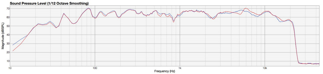

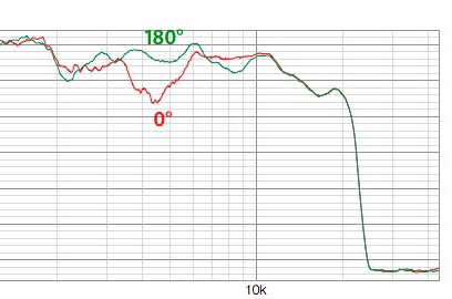

Der weisse Axial-FoKo in der Mitte deines Bildes ist wohl nicht original. Guck mal, was da draufsteht, und ob es mit den beiden (vermutlich 1µF) 6 und 18dB-C-Gliedern darunter so verschaltet ist, dass es die 2.3µF (in nur 6dB) ergibt, wie es der "Reparateur" für seinen hochqualitativen 16Ohm HT erwürfelt hat. (Und wo hat er eigentlich die 12dB Spule hinmodifiziert...seiner Zeichnung nach ja ins off ?)
Wenn die bei Hupra nix mehr haben, findet sich aber auch einen anderer sinnvoller Ersatz...ich hab ja meine ganzen Messungen noch da.
Muss halt die HT-Weiche neu...dann aber nicht frei erfunden, sondern vielleicht mit etwas Sinn und Verstand.
Aber ausgerechnet der HT war auch das am wenigsten wirklich gute Chassis in der Kiste.
Der hat schon n ziemlichen Hänger nach oben, klingt also sehr englisch...was man allerdings auch mögen kann.
Zudem gehört der HT verpolt, ist in der Zeichnung falsch dargestellt.
EDIT
"Alle Chassis vollfunktionsfähig" würd ich ohne Messung nicht eine Sekunde glauben.
Abgesehen davon, dass man es ohne Messung natürlich gar nicht beurteilen kann. Wie die Streuung schon bei zwei wirklich funktionsfähigen Exemplaren ausfällt, sieht man ja oben...
(nicht dass das bei den meisten Herstellern hier und heute notwendigerweise besser wäre, wenn man nicht anständiges PA-Zeug kauft...)

Gut, erstmal alles verdauen. Ich werde mir dann demnächst die Weichen nochmal genauer anschauen und Werte notieren/fotografieren,
wenn nötig. Dein Schaltplan ist allerdings der einer S90.

S90, ja, die sind aber identisch...nur die Weichenbauteile nicht. Ob es die Wrte sind...who knows...unser Lieblings-Klingone is ja leider verschollen.

Und dann gäb's ja immer noch Plan B: Visaton DTW72 oder Peerless XT25...sowas in der Art. Kost ja auch nich die Welt.
Achso...und ich hatte mich verguckt vorhin... laut Plan wird ja der HT verpolt...
Laut meiner Messung an dem zweiten Pärchen, welches hier durch lief, musste ich allerdings den MT verpolen, weil er sich so besser an den TT anschloss und dementsprechend den HT wieder richtig rum - ansonsten gab's das typische Loch.
Deshalb hatte ich auch letztens woanders erwähnt, als einer der Genossen davon sprach, "nach Lehrbuch" müsse ja so und so gepolt sein, dass das alles Quark ist.
Messen is angesagt, weil in der Praxis so viele Faktoren zur Theorie hinzukommen, dass man keine Chance hat ohne Messungen. Das ist komplett vertane Zeit, die zu genau gar keinem halbwegs sinnvollen Ergebnis führt.
Oder anders gesagt: Es führt nur zu Schönhörerei.

überhaupt funzen. Kann ich die Weiche nicht für 8 Ohm HT modifizieren ?
