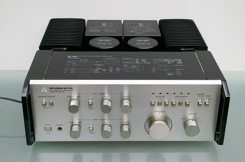

Die Vorstufe
[Bild: MI1X.jpg]
und die Endstufe
[Bild: MI2X.jpg]
können ineinander geschoben und verschraubt werden
[Bild: MI3X.jpg]
und bilden so eine 20kg schwere Einheit
[Bild: MI4X.jpg]
