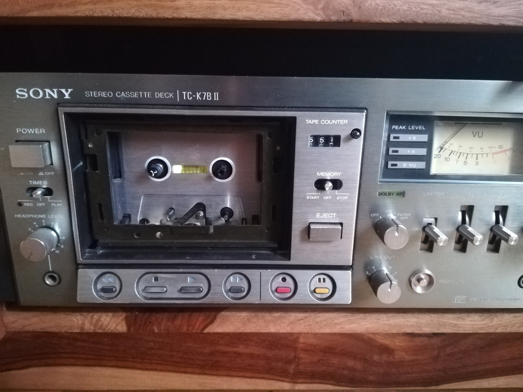

Es hat heute mein Tapdeck erwischt.

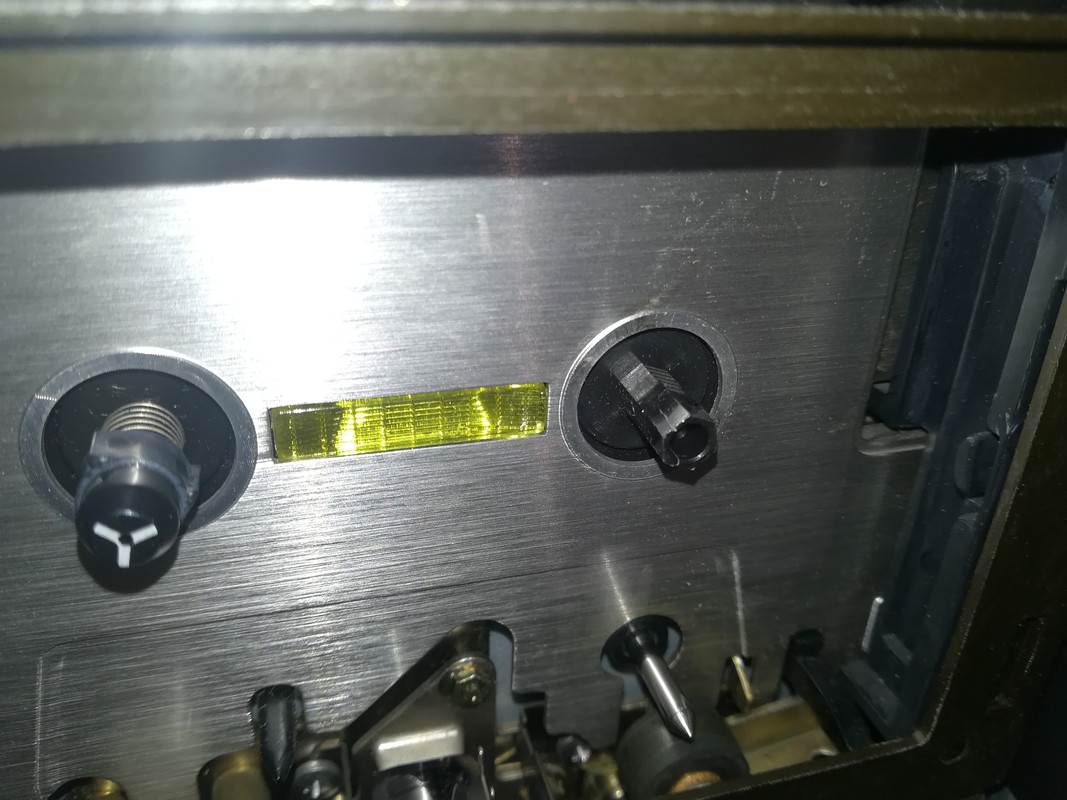

Da wo die Kassette angetriebenen wird ist der Mitnehmer abgefallen. Für mich sieht es so aus als wäre da was gebrochen.(Bild2)

[Bild: IMG-20210408-185022.jpg]
[Bild: IMG-20210408-184929.jpg]

Da ist nichts gebrochen.
Du musst nur die Fehlteile suchen/finden und wieder auf den Bandwickel draufstecken.
Es sind drei Teile: Feder, Dreizack, und der Pin, welcher die Teile in Position hält.
Gruß, Bob.
Vermutlich hat aber der Rest vom Dorn, was noch vorhanden ist, einen Haarriss. Von allein fällt das sonst nicht auseinander.
Gruß André

(08.04.2021, 18:54)hyberman schrieb: Vermutlich hat aber der Rest vom Dorn, was noch vorhanden ist, einen Haarriss. Von allein fällt das sonst nicht auseinander.
So schaut es aus der Dorn hat 2 Haarrisse. Zu sehen auf Bild 2.
(08.04.2021, 18:18)AnalogBob schrieb: Da ist nichts gebrochen.
Gruß, Bob.
Habe ich probiert und mich schon gefreut das es wieder geht. Nur hielt es nicht lange und schwub lagen die 2 Plaste Teile wieder im Gehäuse.

(08.04.2021, 21:12)1210er schrieb: Habe ich probiert und mich schon gefreut das es wieder geht. Nur hielt es nicht lange und schwub lagen die 2 Plaste Teile wieder im Gehäuse.
Mit einen kleinen Tropfen Nagellack an dem Teil, was den Mitnehmer und die Feder sichert, sollte es halten. Nagellack klebt auf Kunststoff sehr gut und
lässt sich mit Aceton/Nagellackentferner wieder entfernen.
