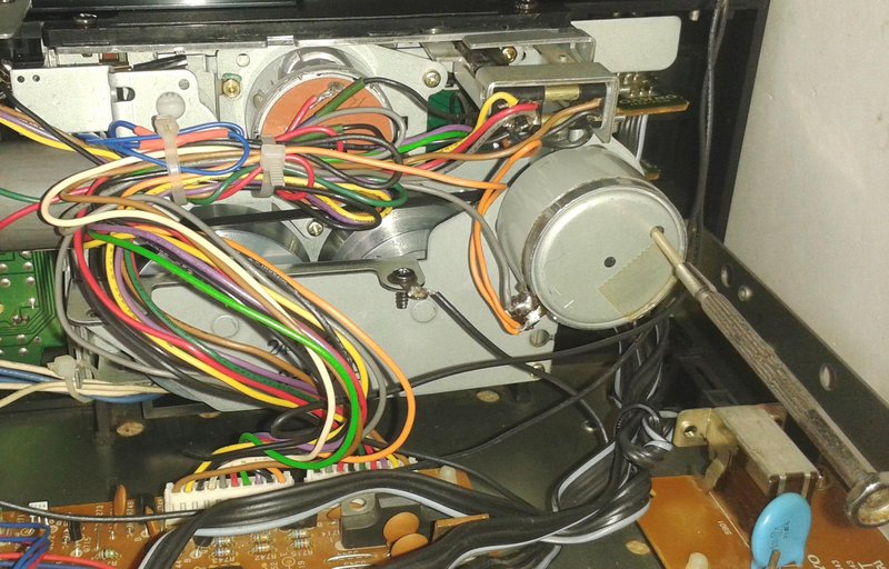

Ich bin gerade dabei (nach erfolgter Reparatur), an einem TA-2570 den TapeSpeed einzustellen:
[Bild: 20210410-112808.jpg]
Darauf achten, dass die Klinge isoliert ist - sonst könnte es unschöne Kurzschlüsse geben.

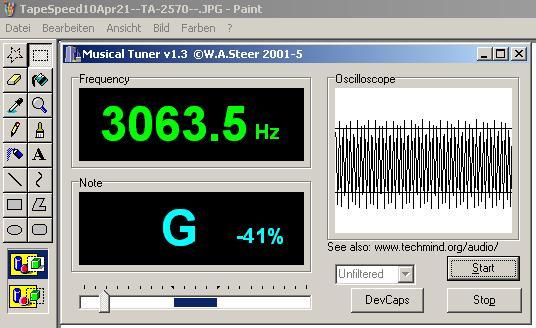

TapeSpeed mit neuem Capstanriemen:
[Bild: Tape-Speed10-Apr21-TA-2570.jpg]
Eingestellt:
[Bild: Tape-Speed10-Apr21-TA-2570-Justiert.jpg]
Gruß, Bob.
