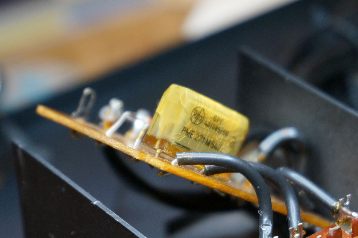

......n einem Dual 721 gefunden.
Top revidiert!   Dash1
  • feesa, HiFi1991
Man stelle sich vor, dass es keine "Knallfrösche" gäbe....Dann wäre hier nichts mehr los.

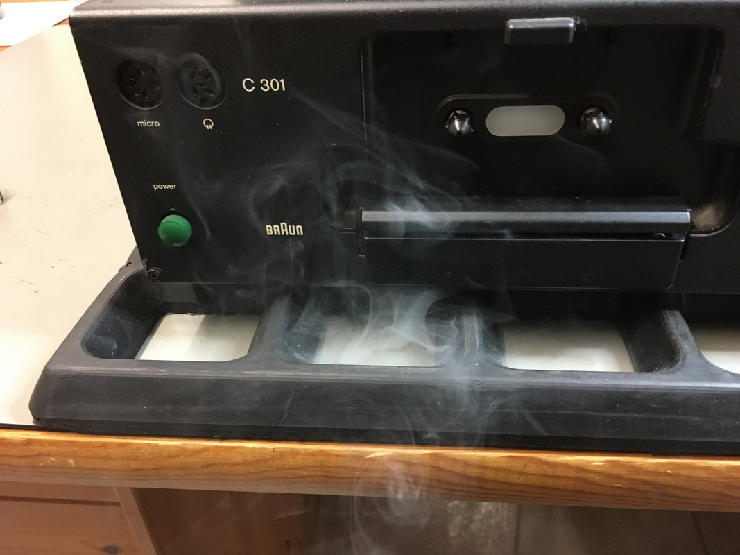

[Bild: Braun-C301-Knallfrosch-01.jpg]
Stinkt halt ordentlich  Sad2

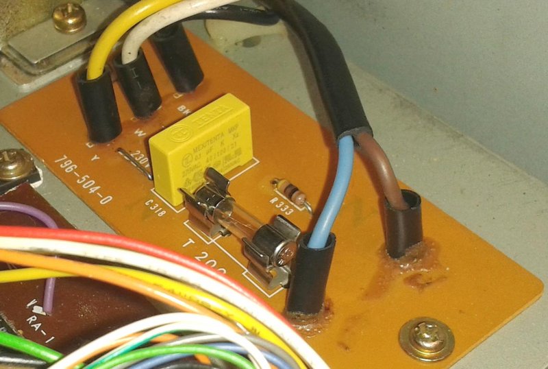

Vor ein paar Tagen geschah etwas, was ich tatsächlich noch nie erleben durfte ... oder musste ?
Ich war live dabei, als ein Knallfrosch lautstark detonierte** ! Floet
Eigentlich wollte ich nur 'mal eben kurz' ein Dual C-828 öffnen/reinschauen/anschließen und schauen, ob es neben den Riemen auch noch weiteres Material beschafft werden muss .....
Ja, den RIFA hatte ich mir auch kurz angschaut.
Hatte auch kurz einen Gedanken darüber verschwendet, ob man den nicht tauschen sollte.
Der sah aber optisch gar nicht sooo schlecht aus. Ja ok, er war rissig. Habe ich aber schon häufiger so sehen dürfen.
Kurz darauf ging das Gerät ans Netz und wurde eingeschaltet.
Das Gerät lief bereit eine Weile, als es plötzlich knallte ! LOL
Ich hatte in diesem Moment nicht direkt zum Gerät geschaut und sah daher nur aus einem Seitenblick einen Blitz und Rauch stieg auf. Raucher
Tja und der Gestank war natürlich auch nicht zu überriechen. Der hat sich sogar recht lange gehalten.

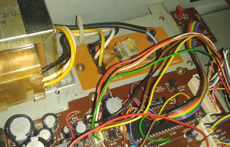

So sah es aus:
[Bild: 20210613-084520.jpg]
[Bild: 20210613-085111.jpg]

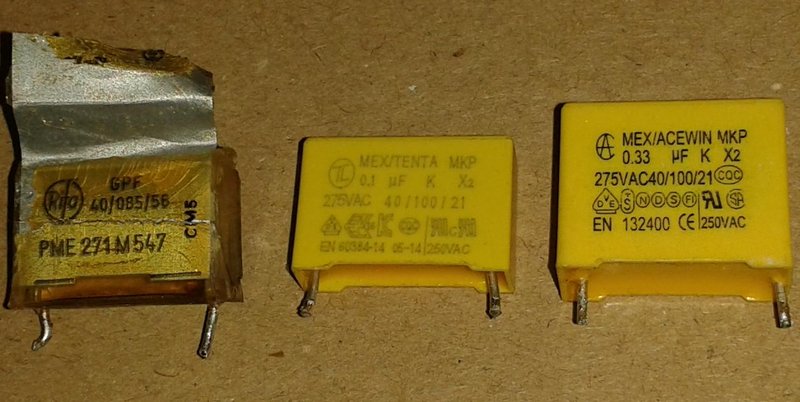

Da ich erst am Anfang meiner Tests war, konnte ich nicht einfach aufhören. Oldie
In meinem Fundus fand ich dann ein paar ähnliche Dinger (aus defekten 'Notebook'-Netzteilen von Sony TV:
[Bild: 20210613-190957.jpg]
Und eingebraten:
[Bild: 20210613-193858.jpg]
Neue 200 mA Sicherung gesteckt und es konnte weiter getestet werden ....
Gruß, Bob.
** Ja, war etwas übertrieben beschrieben. War eher so ein Klatschen, wie von einer Knallerbse - also nix wildes. Erschrocken habe ich mich trotzdem und sofort den Netztstecker gezogen.
