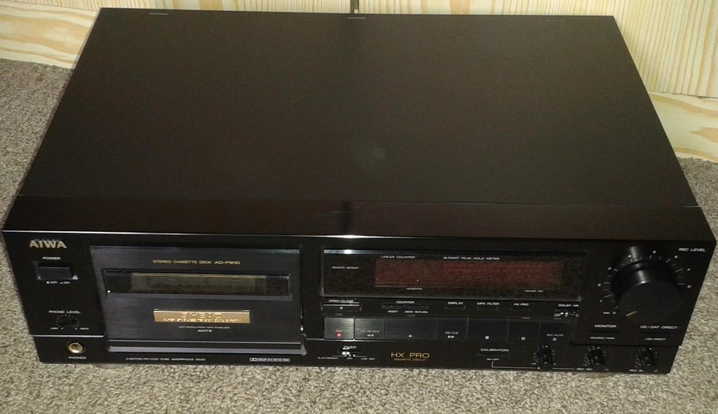

Das Deck ist von ca. 1992 und hatte einen damaligen Neupreis von 950 DM.
Optisch gefällt mir die Front sehr gut:
[Bild: 20210408-155154.jpg]
[Bild: 20210408-155204.jpg]

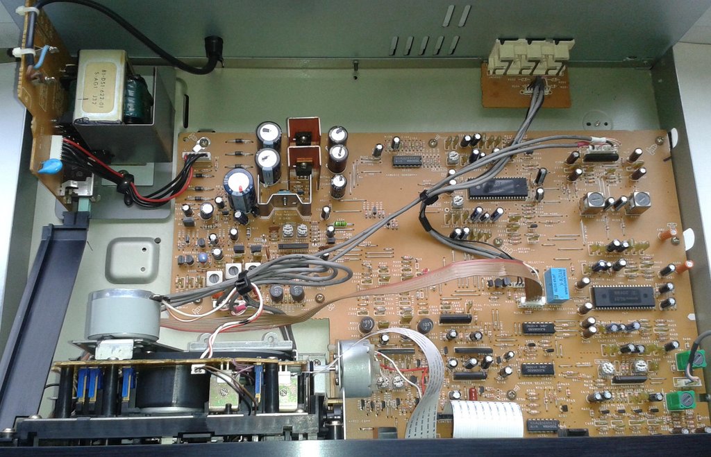

Deckel runter und reingeschaut:
[Bild: 20210408-161252.jpg]
Der Deckel besteht aus sehr dünnwandigem Blech. Ist er abgenommen und man berührt die Rückwand, hat man das Gefühl, es wäre ein nasser Pappkarton. Das ist - mMn - Rotstift extrem.
Grundsätzlich darf man aber nicht vergessen: Geräte der 90er Jahre wurden fast durchgängig vom Rotstift dominiert - leider.
Recht aufgeräumtes Inneres mit nur noch wenig Kabelverbindungen:
[Bild: 20210408-161344.jpg]
Das Deck ist vermutlich noch nicht repariert worden. Nur Capstan- und Vierkantriemen für das elektrische Öffnen/Schließen der Cassettenklappe wurden vor zwei Jahren erneuert.

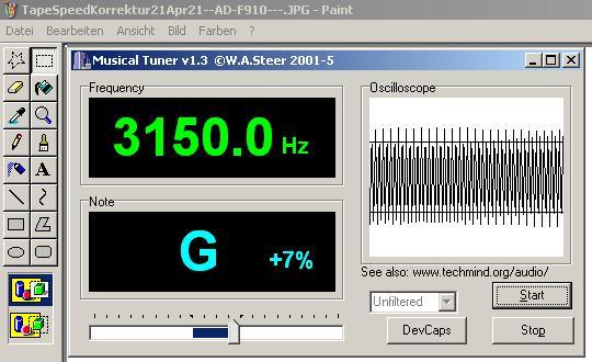

Der TapeSpeed wurde optimiert:
[Bild: Tape-Speed-Korrektur21-Apr21-AD-F910.jpg]
