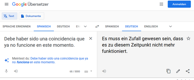

(10.05.2021, 21:52)sankenpi schrieb: [color=#231f20][size=small][font=Helvetica, Arial, sans-serif]
Es muss wohl ein Zufall gewesen sein das es gerade jetzt nicht mehr funktioniert.
(10.05.2021, 11:19)sankenpi schrieb: Der Spanier arbeitet mit einem Übersetzungsprogramm.
Nicht nur, dass des Spaniers Elektrik ein wenig unwägbar erscheint,
auch sein Übersetzungsprogramm Bedarf des Überdenkens.
(wenn selbst Google-Translate es besser macht)

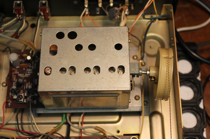

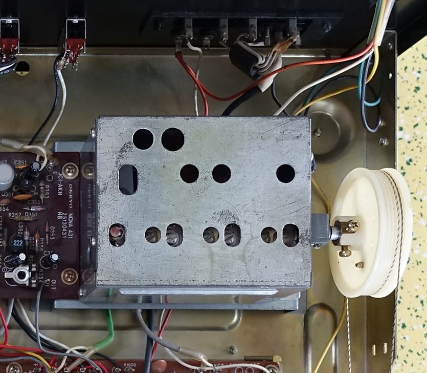

Es ist bei den frühen Ausführungen viel Zug auf dem Skalenseil, der nicht entlastet durch ein Zwischenrad auf die Getriebeachse wirkt und die ist nicht ausreichend gelagert. Irgendwann schauts dann so gruslich aus

Die Lagerung der Getriebewelle wurde aber irgendwann in der Serie verstärkt. Im Zweifel also rein schauen ins Kastel.

11.05.2021, 15:31
(Dieser Beitrag wurde zuletzt bearbeitet: 11.05.2021, 15:33 von sankenpi.)
Sieht dann so aus, als hätte mein "Ex" die  ??
Oder läßt sich das erst sehen, wenn das Blecherl ab ist?

(11.05.2021, 15:29)Bastelmicha schrieb: Ist denn da keine Zugentlastung in Form einer Feder in der Wickeltrommel,wie auch normalerweise üblich?
Ne Seilspannfeder ist natürlich verbaut. Bei dem Tuner konnte ich die Achse wieder sichern. Wenn die Lagerung erst ausgelaufen ist, wirds schwieriger.
