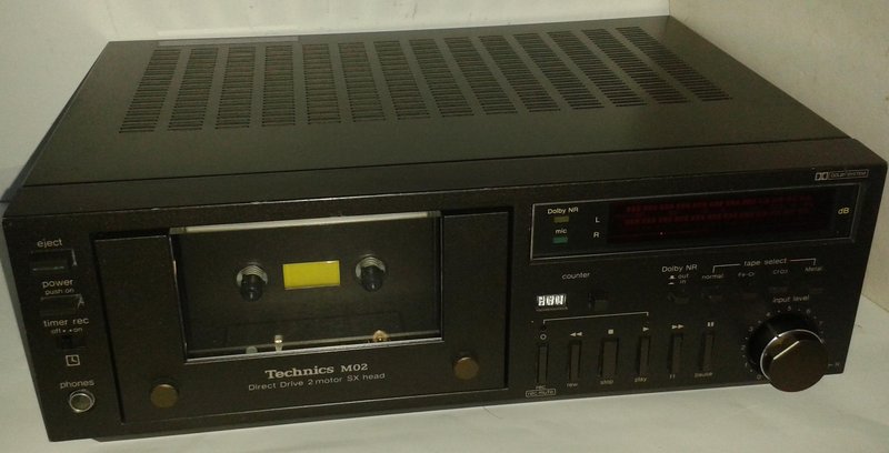

Technics RS-M02 Reparatur elektrisches Problem
Dieses M02 habe ich schon etwas länger im Testbetrieb.
