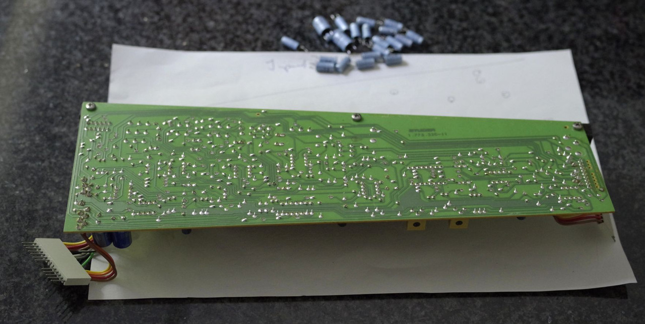

Und nochmal zur Vollständigkeit die Unterseite nach der Tauschaktion:
[Bild: l-tseite-neu.jpg]
Und dann habe ich nach dem Wiederzusammenbau den Tongenerator angeklemmt und geschaut, was nun aus dem symmetrischen Ausgang rauskommt:
[Bild: test.jpg]
Kann man lassen   Dance3
