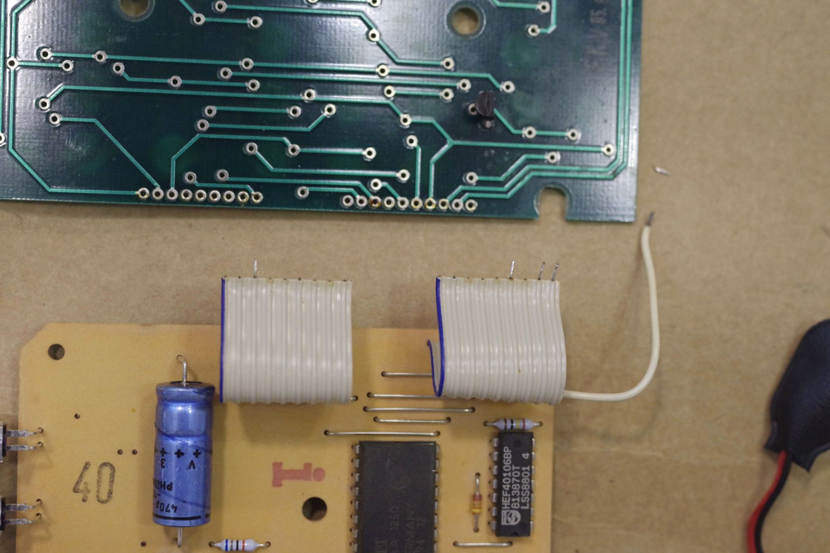

Dann habe ich mal die Bandkabel angeschaut, die waren irgendwie allzu beweglich an den unteren Lötstellen:
[Bild: Bandkabel.jpg]
und durchgemessen - kaum einer der Anschlüsse hatte Durchgang  LOL
Dann habe ich die Kabel ausgelötet - alles klar:
[Bild: Bankabel-ausgel-tet.jpg]
So kann das ja nicht funktionieren...die abgebrochenen Reste sind beim Auslöten ins Sammelgefäß der Entlötpistole geflüchtet  Floet
Der IC HEF40106 war schon früher in einer ersten Reparaturrunde ersetzt worden, sagen die Lötstellen...
Nach Abisolieren der Drahtenden und Einlöten der Bandkabel funktioniert die FB, als wäre nichts gewesen  Dance3
Das war ja mal einfach  Thumbsup
