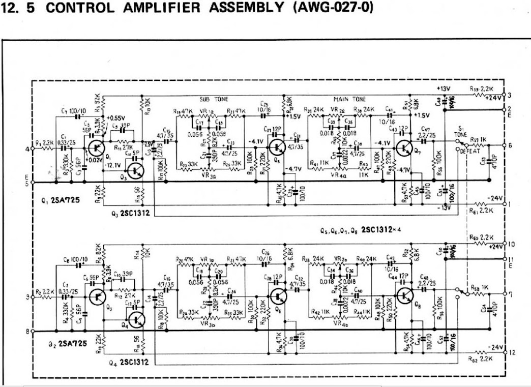

Wie oben erwähnt hatte ich ja die Control-Amplifier-Platine in Verdacht, denn beim Betätigen des Tone-Schalters war ja alles in Butter. Ich habe also mal damit begonnen, verdächtige Lötstellen nachzulöten, Bauteile gemessen/geprüft was interessanterweise das Problem noch verschärfte. Jetzt griff teilweise bereits die Schutzschaltung nach dem Umlegen des Tone-Schalters..na toll! Die grossen, offenen Ton-Regel-Potis hatte ich ja bereits mit Chemie behandelt, entschied mich aber dann doch dafür, die Dinger mal auszulöten, zu demontieren und zu reinigen. Schlussendlich hat die Reinigungs-Aktion dann zwar nix gebracht, aber wie man auf den Fotos sieht, werden die Dinger halt wirklich nur richtig sauber, wenn man auch mechanisch Hand anlegt. Obs einen Einfluss auf die Funktion hat weiss ich nicht.
![[Bild: CIMG0822.JPG]](https://lh3.googleusercontent.com/-KKdzuEw5Wuo/UL2iFmxyNQI/AAAAAAAADy8/neFlcewOPTs/s979/CIMG0822.JPG)
Ausgebautes Ton-Regel-Poti
![[Bild: CIMG0823.JPG]](https://lh3.googleusercontent.com/-whLpHwQRFC0/UL2iGP1EU1I/AAAAAAAADzE/s3LHYyAs5SI/s979/CIMG0823.JPG)
Teilweise zerlegt und immer noch schmutzig trotz Chemiebehandlung in eingebautem Zustand.
![[Bild: CIMG0825.JPG]](https://lh3.googleusercontent.com/-14HwDUd6ZMM/UL2iOIbgPEI/AAAAAAAADzU/1pMzUx8Rj9g/s979/CIMG0825.JPG)
Jetzt isser sauber
Irgendwann habe ich dann wohl mal eher verzweifelt-zufällig den Low-Cut-Schalter gedrückt und hallo, alles verhält sich plötlzlich ganz anders. Kein Knallen mehr beim Betätigen vom Tone-, Mute- und anderen Schaltern. Die Membranen verhalten sich ruhig, alles wie vom Erfinder gedacht. Hatte ich aufs falsche Pferd, bzw. auf die falsche Platine gesetzt? Also habe ich mich mal zu der kleinen Switch-Platine AWS-066-0 durchgeschraubt und das Teil mal mit der Lupe beäugt. Und tatsächlich, auf der Leiterbahn beim Low-Cut-Schalter ist irgendein Fussel drauf, aber unter dem Schutzlack.
Wie kann denn das sein? Also flugs das Teilchen weg gekratzt, Receiver auf ON und das Wunder geschah: Alles bestens, auch mit allen erdenklichen Einstellungen/Schalterstellungen....gibts ja nicht.
So, alle Schalter kamen nun knack und knallfrei ihren Pflichten nach, ausser den Eingangswahlschaltern von MIC, Phono1 und Phono2. In diesen Stellungen gaben die Lautsprecher gar üble Geräusche von sich. Ein kurzer Test mit einer Klang-Quelle an besagten Eingängen zeigte dann auch, dass hier gar nichts mehr durch kam. Ein durchmessen der Buchsen/Leitungen ergab keinen Unterbruch, also musste wohl auf der Equalizer-Amplifier-Platine der Hund begraben sein?
Spannung (-24/+24) war vorhanden, aber die im Service-Manual angegebenen Referenzspannungen waren komplett daneben. Also mal mit dem Multimeter die noch eingebauten Transistoren geprüft und schon beim zweiten heulte mein Messgerät auf: Voller Durchang auf allen Beinchen.
Da es sich hier bekanntlich um ein japanisches Produkt handelt, ich aber bisher fast nur an europäischen Kisten rum hantiert habe fehlen mir natürlich entsprechende Ersatzteile. Eine kurze Web-Recherche zeigt dann noch, dass die Original-Transis (2SA725/2SC1313) wohl eh nicht mehr zu bekommen sind. Aber anscheinend klappts auch mit den guten, alten „BC“-Transistoren, einfach auf die PIN-Belegung achten, denn die sind ja nicht identisch.
Ich habe also den defekten 2SC1313 durch einen BC547 ersetzt (was anderes hatte ich grade nicht da) und Hurra, es kamen wieder Töne aus dem einen Lautsprecher, wenn auch ziemlich leise. Der andere Kanal war noch übler dran. Hier habe ich schlussendlich sämtliche Transistoren ersetzt, die 2SC1313 ebenfalls durch BC547, die 2SA725 durch BC559.

Anschlüsse 10 / 25 gegen Masse sollen 0V haben, beim SX-939 waren dies ca. 2mV / 16mV
Zwischen 50 / 44 und 38 / 32 sollten jeweils 50 mV anliegen, hier waren beide Kanäle etwa bei 20-30 mV.
Ich habe also zuerst mal die 0V-Spannung eingestellt, ging problemlos. Dann wollte ich die 50 mV einstellen, dies war aber nicht mehr möglich. Einerseits beeinflussen sich alle vier Potis gegenseitig, und auf dem linken Kanal bin ich nicht mehr über 10-20 mV gekommen. Während dem rumkurbeln fiel mit dann auch auf, dass der Kühlkörper warm wurden, nicht heiss, aber doch merklich.
Hab’s dann noch mit allen erdenklichen Variationen versucht, aber 0V und 50 mV wie im Manual beschrieben habe ich nicht hinbekommen.
Schlussendlich habe ich wieder mehr oder weniger die ursprünglichen Werte eingestellt, und die Endstufe bleibt nun auch wieder kühl. Gibts dafür einer Erklärung? Ev. irgendein Bauteil das noch im Argen ist?

Hm.. Koennte sein, dass noch ein paar Transistoren, die fuer den Bias zustaendig sind nichmehr so mitmachen und in dem Zusammenhang vllt auch mal die Emitterwiderstande der Transistoren checken..hat ich zumindest schon bei nem Eight das Problemchen..
