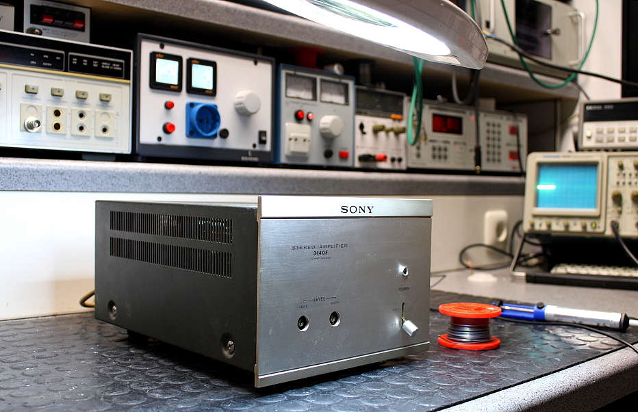

Diese 3140 habe ich vorhin mit ein paar anderen "Klassikern" gekauft und gleich repariert.  Ich habe sie nur mitgenommen, da der optische Zustand wirklich gut ist. Lediglich die kleinen Kappen(?) vor den Level Reglern waren nicht vorhanden. Keine Kratzer, keine  erwähnenswerten Macken.
Allerdings stand es in einem Raucherhaushalt und muss ordentlich geputzt werden.

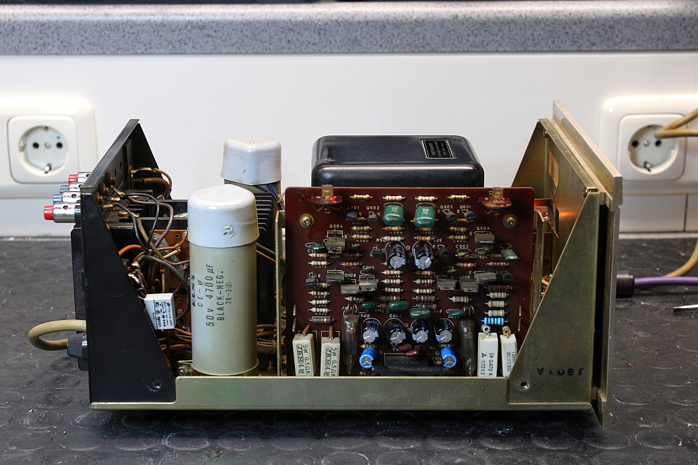

Es wurde in der Vergangenheit mindestens ein mal repariert. Dabei wurden auch diverse Transistoren ersetzt, die aber alle (!) durch Original Ersatzteile ersetzt wurden.
Die Reparatur muss vor vielen Jahren durchgeführt worden sein, da die Kühlfahnen der ausgewechselten Transistoren bereits wieder "schwarz" angelaufen sind, und das Lot ebenfalls alt
aussieht.
[Bild: 3.jpg]
Ob R611 im Rahmen dieser Reparatur, oder später erneuert wurde, ist unklar. Fakt ist jedoch, dass der Widerstand mit 220K einen genau 10x zu hohen Wert hat.
Vielleicht war der Techniker farbenblind und hatte kein Meßgerät? Sehr seltsam.
Ebenfalls seltsam waren die verwendeten Emitterwiderstände im reparierten Kanal. Mit 470 ohm wurden sie um Faktor 1000 zu hoch gewählt, und R625 fehlte komplett.
Da die Lötstellen der Emitterwiderstände sehr alt aussahen, muss das vor Jahrzehnten(!) so eingebaut worden sein.
Links neben den Zementwiderständen ist ein Bimetallschalter (circuit breaker) im Glashaus zu sehen. Der ist zwei mal vorhanden und soll den Verstärkerausgang z.B. bei Kurzschluss  vor zu hohen Strömen schützen.

Dass man damit kaum einen Lautsprecher treiben kann, steht ausser Frage. Ausserdem oszillierte der Kanal stark und lief aufgrund falscher Teile ohne jeden Bias.
[Bild: 7.jpg]
Die Arbeiten waren im handumdrehen erledigt. Zusätzlich habe ich den Verstärker komplett "recapped" Wink3...Nur die beiden Siebelkos durften bleiben. Sie erreichen noch akzeptable Werte.

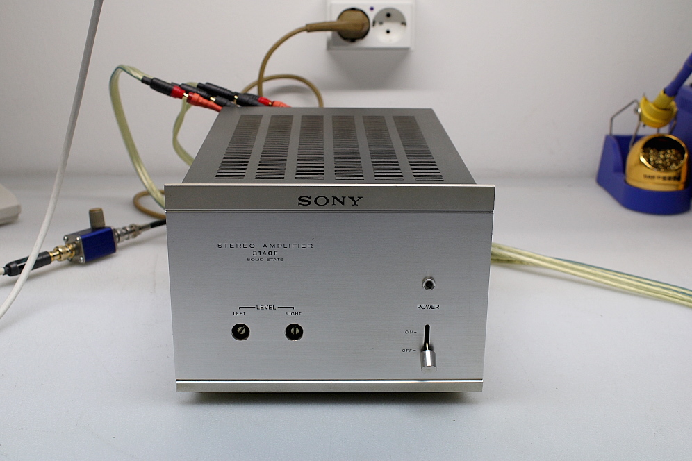

Nach erster Kontrolle auf den Meßplatz getragen....10 Minuten warmlaufen lassen.

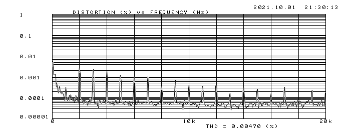

FFT, 1KHz, 1W, 8R , Ch1:
[Bild: plot0113.gif]
und Ch 2:
[Bild: plot0114.gif]
Das sieht -für so ein Gerät- gut aus.  Der Bias ist auf 50 mA (Sony Vorgabe) eingestellt.

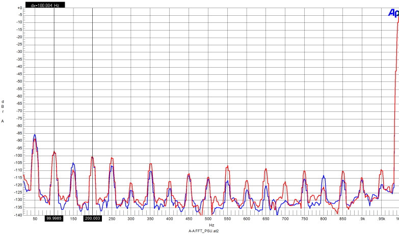

Netzstörungen am Ausgang, (ref. 1W, 8R 1KHz)

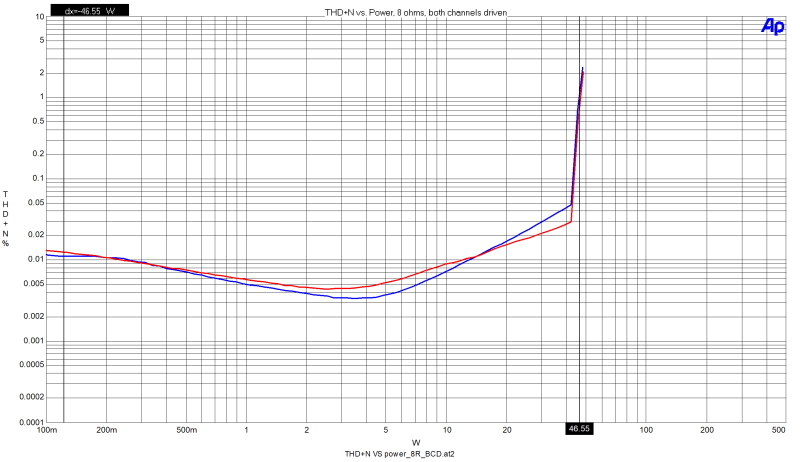

2x 46W (1%THD), 1KHz, 8 ohm, beide Kanäle zeitgleich.  Trafo auf 240V Wicklung eingestellt.
