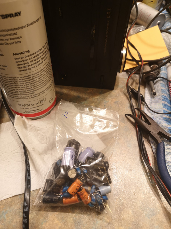

Kurze Rückmeldung: der SXV 6000 spielt wieder. Defekt waren beide BC560C in der Ausgangsstufe sowie mehrere Tantals in der Klangregelung/Pegelsektion. Dadurch krachte es ständig. Ich habe tabula rasa gemacht und (fast) alle anderen Cs ebenfalls raus geschmissen. Zusätzlich wurden noch die Zugbandschalter für Cal und Monitor ausgelötet, gereinigt und wieder zusammengebaut. Phono brummt nun auch nicht mehr. Sicherheitshalber wird das Gerät noch von jemand anders durchgemessen bevor es zum Einsatz kommt.
Die orangen Kondensatoren im SXV waren alle an der Unterseite leck, im zweiten Gerät übrigens auch...würde jedem raten der gleiches Gerät besitzt die 4 Stück in der Klangregelung und die anderen beiden im Phonozweig (Blechkasten!) sofort zu tauschen, auch wenn sie sich noch einwandfrei messen, Platine ist bei allen verätzt!
Gruß Manuel

Sind die orangen Nippon Chemicon Typ LR ?
(09.01.2022, 16:26)Florida Boy schrieb: Sind die orangen Nippon Chemicon Typ LR ?
Korrekt
Schönen Gruß wünscht,
Manuel
Hmm ... gerade die halte ich für sehr langlebig, sodass ich sie eigentlich immer wieder verwende.
