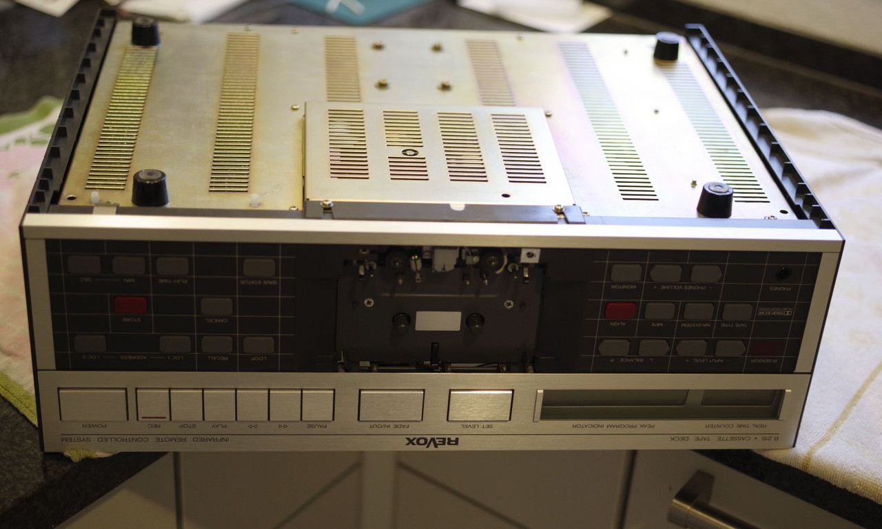

zu mir kam gestern ein B215 Tapedeck, dass der Besitzer als generalüberholt erworben hatte, dessen Laufwerk aber Probleme machte und schließlich gar nicht mehr laufen wollte.
Im Einzelnen:
- ab und zu wurden Bänder "gefressen"
- Wiedergabe fremdbespielter Cassetten häufig dumpf
- einmal wurde die Cassette nicht freigegeben / Kopfträger ging nicht ganz nach unten
- Band läuft nicht mittig auf der rechten Andruckrolle
- am Kopfträgerdämpfer fehlt die Einstellschraube

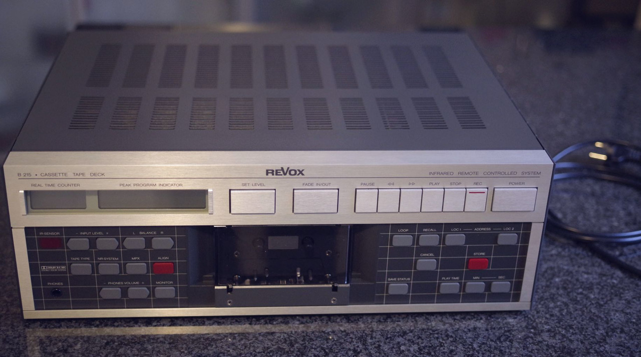

Optisch ist das Gerät in einem Superzustand:
[Bild: Eingetroffen.jpg]
Es stammt relativ früh aus der Produktion, erkennbar daran, dass die Lichtschranke keine rote, sondern eine IR-LED enthält. Außerdem lässt sich die Kopfbrücke hier noch nicht durch drücken der LOOP-Taste anheben.

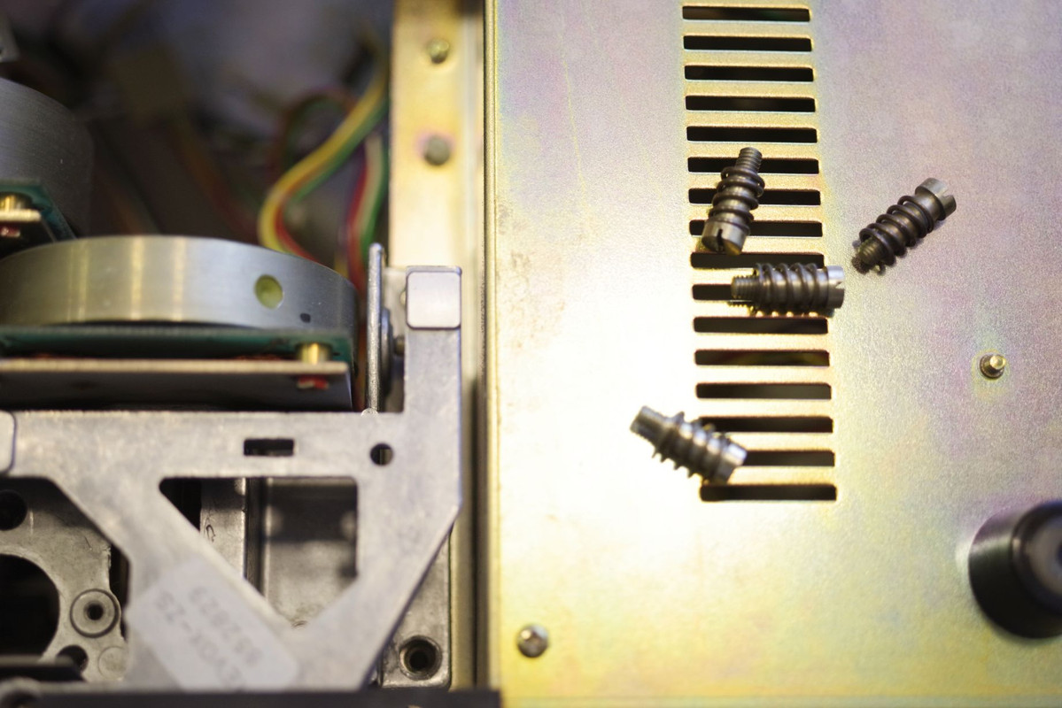

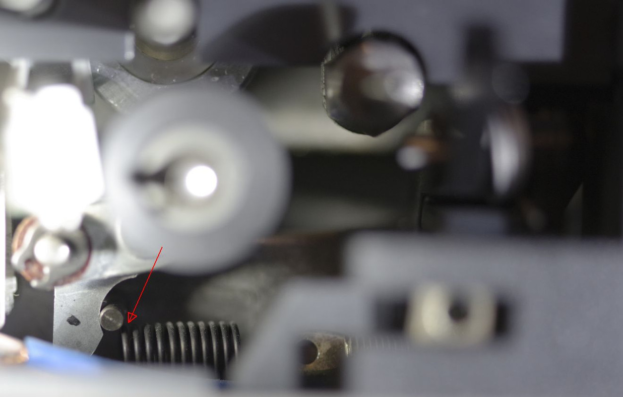

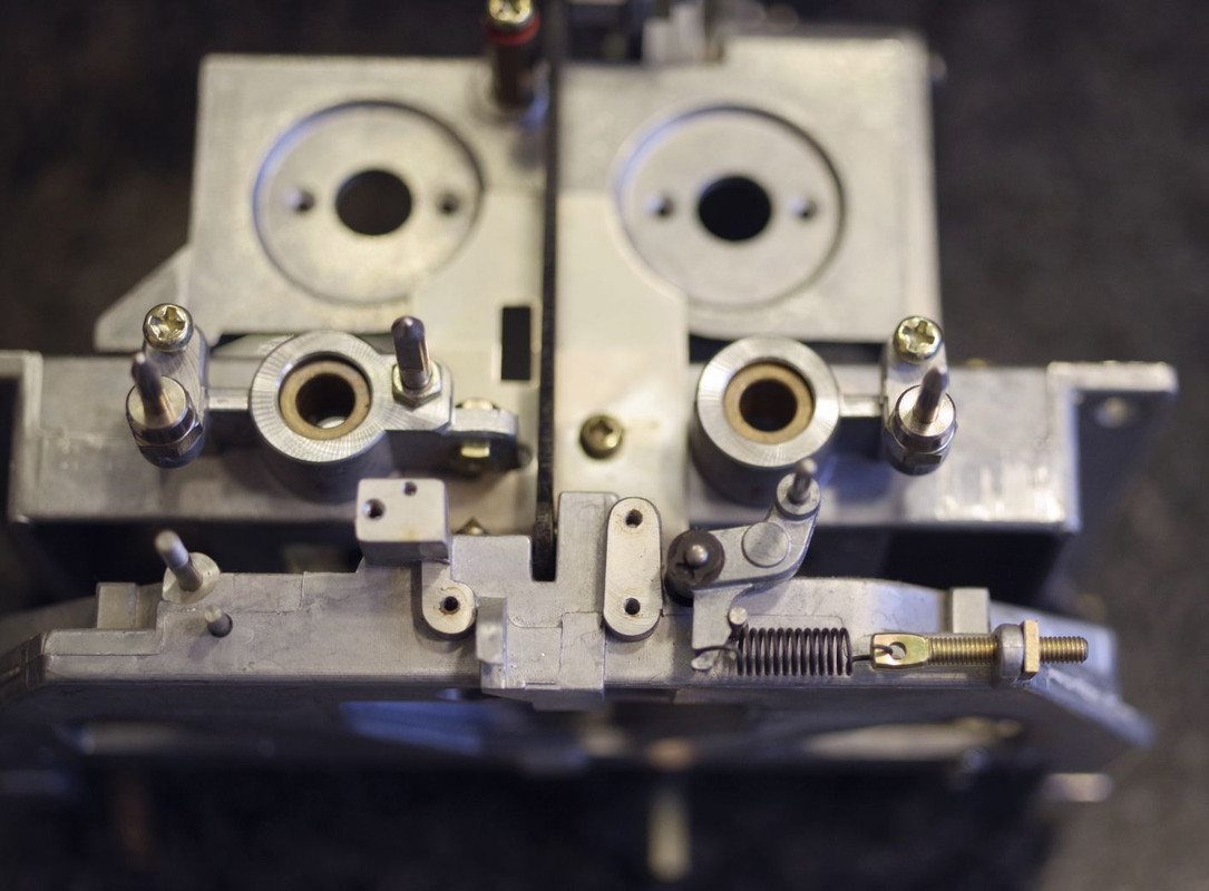

Zuerst habe ich mal die Beweglichkeit der Andruckrollenarme geprüft, dabei ist mir aufgefallen, dass rechts die Feder in Konflikt mit dem Anschlagbolzen gerät:
[Bild: Rolle-rechts-1.jpg]
[Bild: Rolle-rechts-2.jpg]
Bei meinem Restgerippe ist das nicht so:
[Bild: Ersatzteil-ansicht.jpg]
und bei meinen Studer A721 und dem B215 auch nicht.

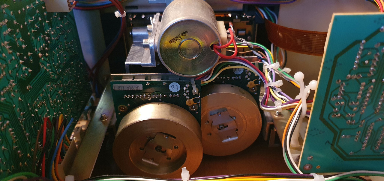

Nach Entnehmen der Cassette habe ich daher mal die Capstanwellen mit dem Finger befühlt: Rechts dreht, links nicht und beim Versuch des "Andrehens" fühlt sich das seltsam an und es gibt auch ungewohnte Geräusche. Ein Blick von oben durch die Lüftungsschlitze sagt:

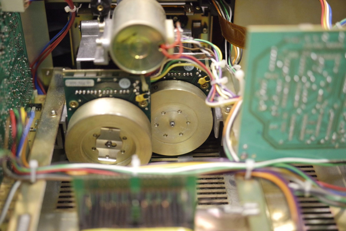

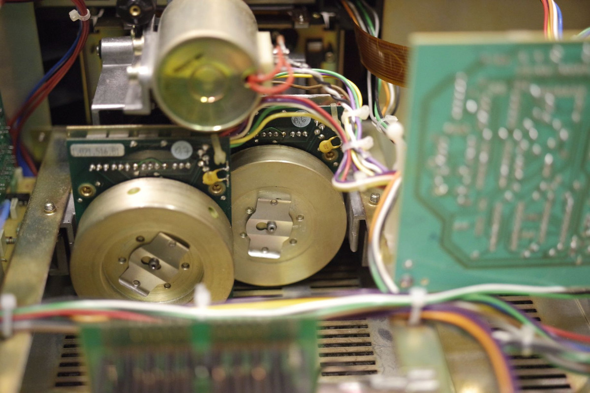

Der Rotor dreht doch  Denker aber Moooment, da fehlt doch was - Deckel ab und ja:
[Bild: Laufwerk-Teil-fehlt.jpg]
Rotor und Welle des linken Capstanantriebs sind so überhaupt nicht miteinander gekoppelt - da fehlt das Fixierblech  Dash1 Tolle Überholung...
Sowas habe ich nicht da rumliegen - ebay konsultiert - da gibt es nur eine Kollektion aus GB zu rund 50€ inkl. Versand  Flenne
Aber halt - vielleicht liegt das Teil im Gerät? Mal hin- und herschwenken. Ja, da rutscht was auf dem Boden rum. Nach ein paar Manövern rutschte es dann auch in einen sicht- und greifbaren Bereich.
Gleich montiert - ja, da muss man drauf achten, dass das richtig in die Einfräsungen der Welle rutscht:
[Bild: Laufwerk-Teil-verbaut.jpg]
Dass sich dieses Teil beim Betrieb oder Transport löst, ist ausgeschlossen, es sei denn, es ist nicht korrekt montiert.

Hallo Hans-Volker,
Ich kann es auf dem Foto nicht ganz genau erkennen, aber sitzt das Fixierblech auf dem linken Rotor auch nicht ganz sauber drauf?
Ich meine da einen Spalt zu sehen ...
Grüße nach Kiel,
Ulf
Gut beobachtet  Thumbsup Ja, das könnte auch noch ein Stück weiter drauf, aber immerhin sitzt die schmale Öffnung des Blechs in den Einfräsungen der Welle...
Danke für den Hinweis!

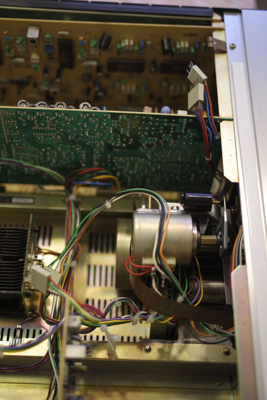

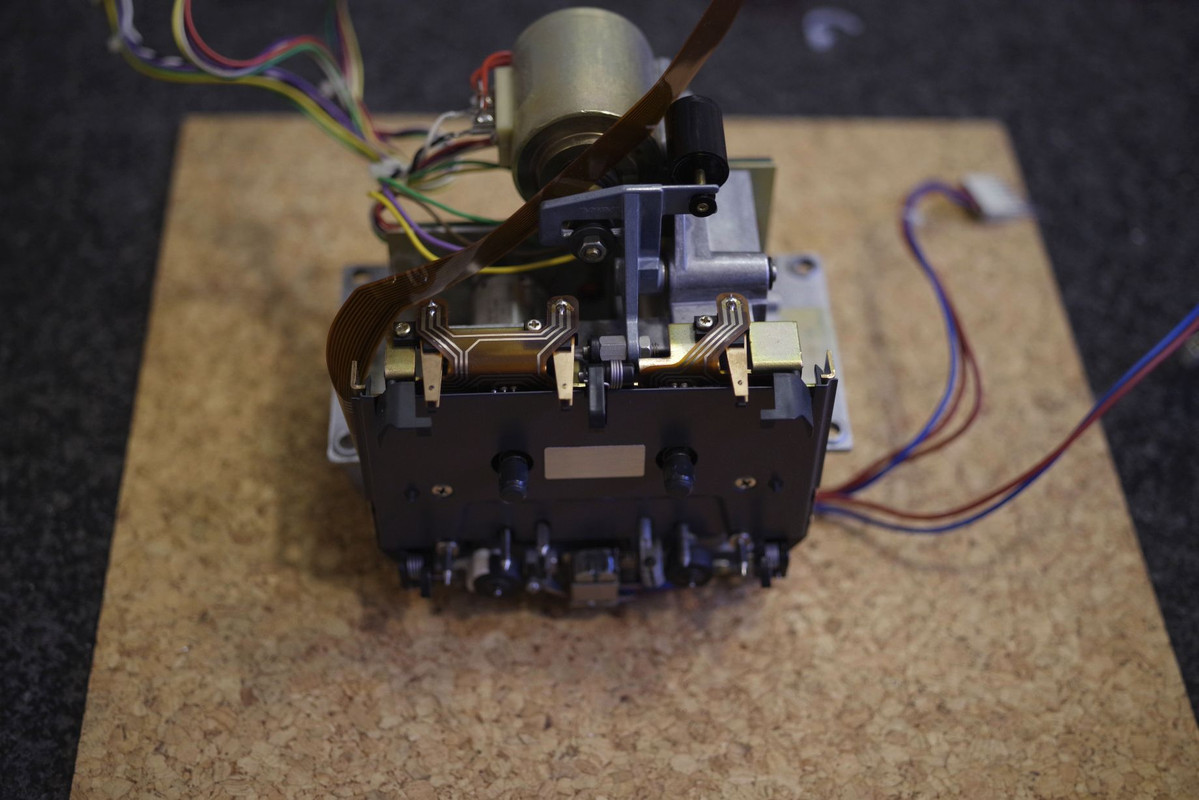

Erstmal das Laufwerk ausbauen.
Diverse Kabel lösen und eines hinter der Record-Control Platine durchfädeln:
[Bild: Laufwerk-ausbauen-Kabel-l-sen.jpg]
Kabel in die Nähe des Laufwerks bringen und besonders das Flexkabel um das Laufwerk herum legen.
Gerät auf den Kopf stellen, am besten so, dass es auch von der Oberseite her zugänglich bleibt und die Oberkante vor Kratzern geschützt wird:
[Bild: Ger-t-umdrehen.jpg]

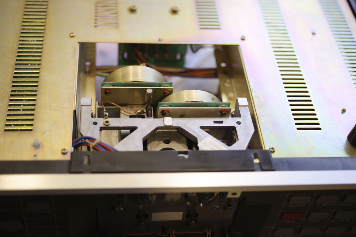

Dann die Laufwerksabdeckung abschrauben:
[Bild: Bodenplatte-ab.jpg]
Vier Schrauben der Laufwerksbefestigung lösen:
[Bild: Schrauben-l-sen.jpg]
Dann das Laufwerk nach hinten schieben und dabei auf die Kabel der Tonköpfe achten. Von unten mit der anderen Hand diese Kabel führen.
[Bild: Laufwerk-nac-hinten-schieben.jpg]
Dann greife ich das Laufwerk mit Daumen und Zeigefinger in den viereckigen Aussparungen des Schwenkträgers und hebe es an, dabei habe ich die andere Hand von unten an den Kabeln und drücke besonders das Flexkabel eng an das Laufwerk, um es unbeschadet nach oben zu bekommen. Das Laufwerk hat ein ordentliches Gewicht  Floet
Geschafft!
[Bild: Laufwerk-raus.jpg]

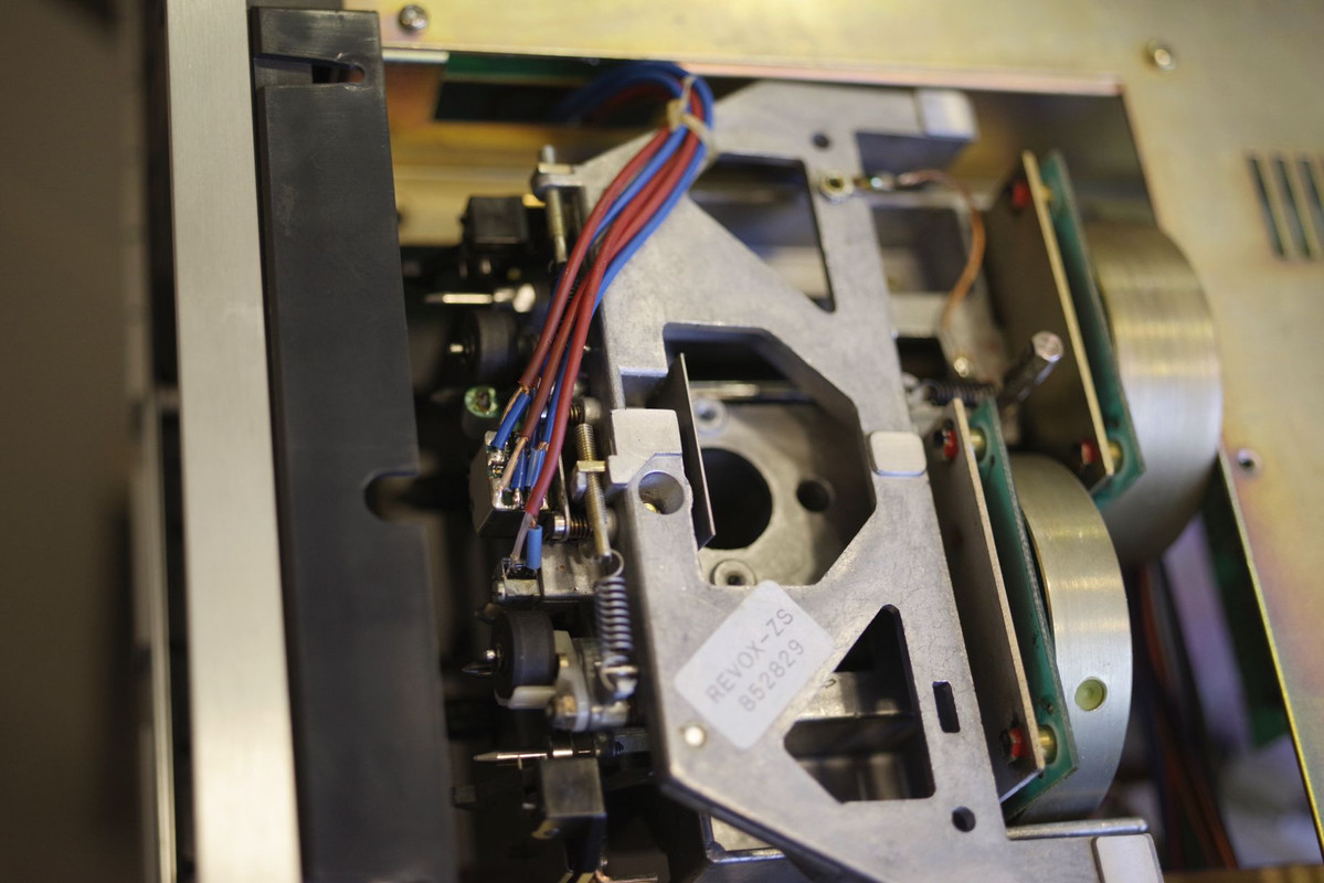

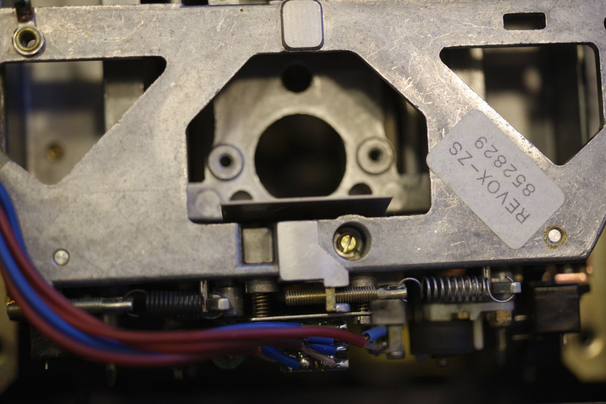

Punkt 2 war die an dem Anschlagbolzen des Andruckhebels schubbernde Feder. Tut sie im ausgebauten Zustand des Laufwerks nicht  Thumbsup
Das lag also nur daran, dass hier die Kabel von den Köpfen ungünstig verlegt waren.

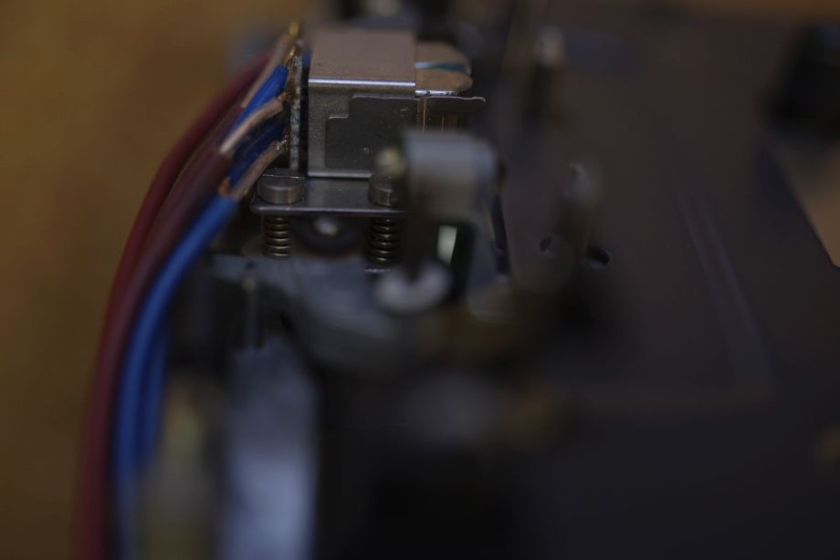

Die Kopfträgerplatte schien mir nämlich minimal nach außen gekippt:
[Bild: Tonkopfplatte.jpg]
Schlecht zu fotografieren und schlecht zu sehen - ich komme aber noch mal drauf zurück.

Dann kann das Laufwerk wieder in das Gerät rein, dabei ist wichtig, dass die Kabel vor der Feder des Andruckrollenhebels zu liegen kommen
[Bild: Kabelf-hrung.jpg]
Falls man sich die Positionen der (identischen) Stecker der beiden Capstanmotoren nicht markiert hat - kein Problem: Rechter Anschluss -> rechter Capstan, linker Anschluss -> linker Capstan  LOL

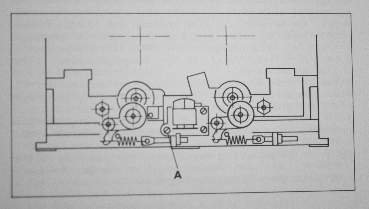

Der Monotest sagt, der Azimut ist daneben  Floet Egal ob das Band vom Studer A721 oder vom Nak RS-202E kommt.
Für die Einstellung ist diese Schraube zuständig:
[Bild: Azimutschrauben.jpg]
Aber, in Erwägung folgender Erkenntnisse
- das Band läuft vom Tonkopf zu weit vorne ab bzw. zu weit vorne auf der rechten Andruckrolle
- die Tonkopfplatte scheint mir minimal nach außen geneigt
- und, klar, der Azimut stimmt nicht
würde ich statt an Schraube A eher an der Schraube B rechts oben drehen. Unter Dokumentation des Drehwinkels, versteht sich. Wenn bei Rechtsdrehen der Azimut besser wird, wäre das eine Bestätigung.

Zur Ergänzung noch ein Bild des Eigentümers des B215, das er gemacht hat, als es Probleme mit dem Dämpfer gab (dem ja die Stellschraube fehlte):
[Bild: Bild-von-Sven-Laufwerk-R-ckseite.jpg]
Da sieht man schon, dass das Fixierblech des linken Capstans nicht richtig montiert wurde. Nach einiger Zeit hat es dann seinen Platz ganz verlassen  LOL
(Bild veröffentlich mit Einverständnis des Fotografen)

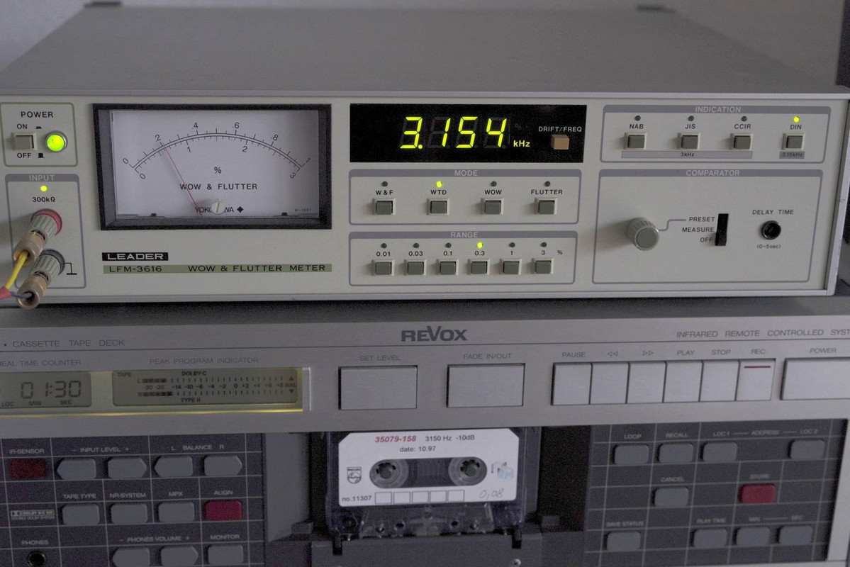

Dann noch mal Speed und WOW/Flutter anschauen:
[Bild: Wow-Flutter.jpg]
Alles im Lot. Das Testband selber hat 0,08% W&F, kleinere Werte sind also nicht messbar, und das Ergebnis für das B215 liegt auch in diesem Bereich. Die Bandgeschwindigkeit ist minimal höher als Soll (Zielmesswert 3150 Hz), das ist aber so Standard beim B215 (Für die aufmerksamen Beobachter - die Messung habe ich vor Einstellung des Output-Pegels gemacht...).

(20.11.2021, 11:14)Accu-Fan schrieb: Hallo Hans-Volker,
Grüße nach Kiel,
Ulf
Bei genauerer Betrachtung muss ich sagen - das gehört so ... Nur in dieser Position rasten nämlich die Ausbuchtungen des Blechs in die runden Ausfräsungen der Rotoren. Das richtet sich dann im Prinzip auch selbst so ein.
