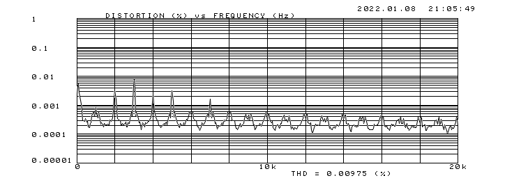

FFT, 1KHz, 1W , 8R , Ch1
[Bild: plot0130.gif]

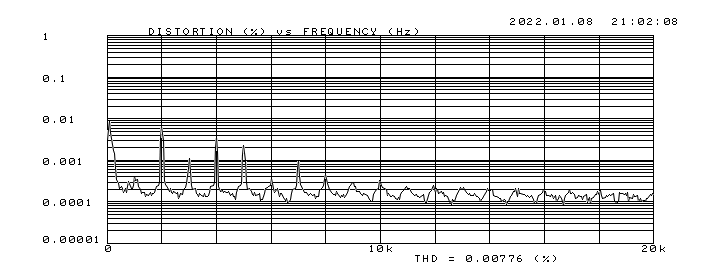

Ch 2
[Bild: plot0131.gif]
