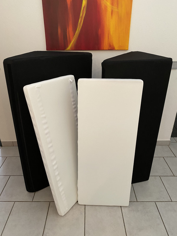

Die meisten störenden Raummoden findest du im Bass-Bereich, da hilft kein digitaler Assistent, sondern nur sowas:
Das sind zwei "Super Piu" Tiefton-Absorber von Thomas Fast (fastaudio, Stuttgart) mit 50cm Kantenlänge und ca. 115cm Höhe. Untere Grenzfrequenz ca. 30Hz.
Senkrecht in die Raumecken positioniert helfen die gegen Dröhnen und Wummern ausgezeichnet. Abhängig von Raumgröße und Aufstellung der Lautsprecher können es zwei vorne oder gerne auch noch zwei weitere in den hinteren Ecken sein. Faustformel ist ca. 1 Element auf 20 Kubikmeter Raumgröße.
Die Elemente sind aus hochfeinem offenporigem Akustikschaumstoff hergestellt, der waschbare schwarze Anzug hat Velcro-Bahnen an den Kanten sodass man ihn leicht mit Klettband sichern kann, was Löcher bohren oder dergleichen überflüssig macht. Bei uns standen die Teile aber von allein sehr gut.
Im Mittel-Hochtonbereich hatte ich mehrere Elemente des "Pico Parete" im Einsatz, diese wurden seitlich der Lautsprecher sowie an der Rückwand genutzt und an der Decke. Ziel ist es, die erste Reflexion zu brechen bzw. zu eliminieren. Die weißen Elemente lassen sich ebenfalls leicht und zerstörungsfrei mit Klettband befestigen. Hier mal ein Bild von Vorder- und Rückseite:
Die Elemente kann man auch mit einem Aluminium- oder Holzrahmen versehen, je nachdem ob und wie man die gestalten möchte.
Dazu ein dickerer Teppich zwischen Lautsprecher und Hörplatz um die Reflexionen vom Parkettboden zu dämpfen.
Rückseitig vom Hörplatz ein großes CD-/Plattenregal als Diffusor, in den Raumecken dann noch ein paar Pflanzen, fertig.
Ich hab mir Trinnov auch angehört, die machen das schon gut, mir war das Geld dafür aber zu schade und eine weitere Komponente wollte ich nicht auch noch.

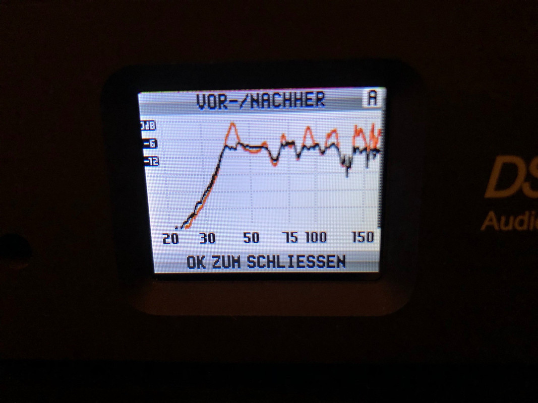

Ihr nagelt Kissen in die Ecken? Das ist in dem mir zugewiesenen Bereich nicht machbar und auch von mir nicht erwünscht...
"Man kann keine Moden rausrechnen und glätten. Man kann nur ganze Frequenzbereiche rausfiltern."
Fragezeichen! Es ist genau das Prinzip von Raumeinmessungssystemen wie z.B. dem DSPeaker. Zunächst mal wird der Frequenzgang am Hörplatz eingemessen (Ist) um diesen dann möglichst zu glätten (Soll). Das Ergebnis im Vergleich Ist-Soll kann man zunächst mal visuell prüfen (siehe unten) und dann natürlich hören. Beim DSPeaker kann man z.B. mit und ohne Korrektur per Knopfdruck wählen.
Da werden keine Frequenzbereiche korrigiert sondern exakt die Stellen, wo die Ist-Messung Schwächen erkannt hat.
Testmessung, die nach Rücksprache mit dem deutschen Vertrieb ziemlich genau das macht, was sie soll... Rot ist vorher; schwarz nachher... Man sieht auch, dass nichts hinzugedichtet wird, wo vorher nichts ist. Es werden lediglich die Spitzen gekappt (wie beim Friseur...  ). Und die Spitzen sind unerwünschte Ausschläge nach oben im Bassbereich.

Ob das Signal nun lauter oder leiser ist, ist egal. Die Mode ist immer noch da. Man kann sie nur verhindern, wenn man die Reflexion verhindert. Das kann so ein DSP nun mal nicht. Da kann dir der Vertrieb erzählen was er will. Das geht nur mit physikalischen Maßnahmen.

Jedes Filter bearbeitet einen "Bereich". Man sieht auch, dass Anhebungen vorgenommen werden. Da Verstärkerleistung und mechanische Belastbarkeit endlich sind, wird "auffüllend" sanfter korrigiert.
Primär sollten Probleme raumakustisch angegangen werden. UND: Gegen "Hall" hilft kein DSP. Grundsätzlich bringt allerdings eine DSP Korrektur erhebliche Vorteile. Twinstaticaudio.nl führt das prima mit ESL 63 vor. Aus einem sehr guten LS wird ein noch besserer... Auch im Mittelhochtonbereich bringt ein DSP Vorteile. Im Bass sind sie nur ausgeprägter.

Die Moden werden weniger stark angeregt. Der DSP nimmt im Spektrum dort Anregungsenergie weg. Dadurch wird der Frequenzgang linearisiert.

Nein, immer noch nicht verstanden. Sie werden stark abgeschwächt. Durch die Raummode kommt es zur Verstärkung. Dann passt es - in etwa.
Der Hauptnachteil ist, an anderen Stellen im Raum sieht es oft ganz anders aus. Die Lyngdorf Software macht deshalb Messungen der spektralen Verteilung im Raum. Diese Ergebnisse fließen ebenso ein. Die T.A.C.T Geräte konnten das nicht -> das Klangerleben passte dann oft nicht so. Sanfte Korrekturen scheinen sich besser anzuhören, so sieht es bei der Dirac Software ebenfalls aus. Vlt. hat die T.A.C.T Lösung durch die härtere Korrekturen auch die Chassis mechanisch gestresst...
Zusammenfassend lässt sich sagen: Hall muss immer bekämpft werden. Danach sollten (mögliche) raumakustische Maßnahmen folgen. Den "Schliff" macht der DSP.

(18.01.2022, 13:42)HVfanatic schrieb: Nein, immer noch nicht verstanden. Sie werden stark abgeschwächt. Durch die Raummode kommt es zur Verstärkung. Dann passt es - in etwa.
In etwa. Wenn man voraussetzt, dass die Raummode dem original Signal entspricht.

(18.01.2022, 12:27)rascas schrieb: Rot ist vorher; schwarz nachher... Man sieht auch, dass nichts hinzugedichtet wird, wo vorher nichts ist. Es werden lediglich die Spitzen gekappt (wie beim Friseur... ). Und die Spitzen sind unerwünschte Ausschläge nach oben im Bassbereich.
Hallo Michael,
kann man das als Datei ausgeben und ggf. größer/detaillierter betrachten? Hört die Anpassung bei 200 Hz auf?
Viele Grüße Bastian
