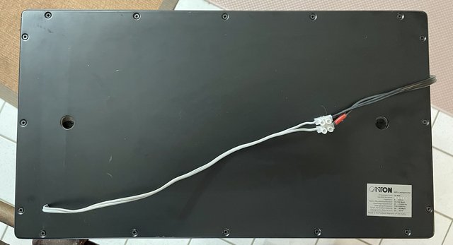

Von den ehemals original verbauten 5 Metern 0,75-Quadrat haben die Jahre einiges weggeknuspert…
[Bild: 14-AF1229-C27-E-4-E76-A06-A-472785691-A78.jpg]
Nicht, das die Lüsterklemmen den ersten Funktionstest großartig einbremsen konnten. Die Teile klangen auch nach 47 Jahren „wie neu“  Floet Aber das konnte und sollte natürlich nicht so bleiben.

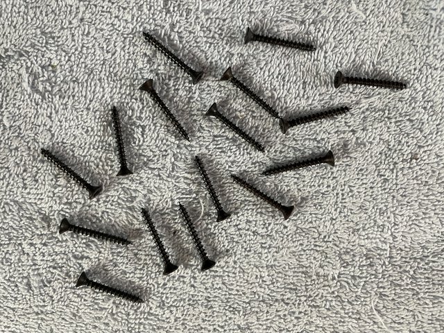

Als erstes mal die Rückwand entfernen, immerhin 16-fach verschraubt. Sowas machen heute nur die verschrobenen Engländer bei Harbeth.

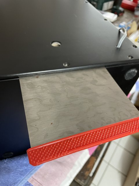

Die Rückwand aus der verklebten Dichtung abheben ohne das Gehäuse zu beschädigen geht prima mit einem Japanspachtel.

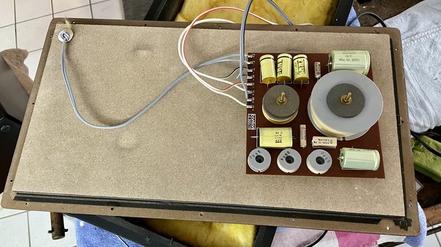

Lt Aufdruck auf der Frequenzweiche gehe ich von der 1975er Ausführung aus, spätere Serien haben etwas geänderte Übergangsfrequenzen.

Das Foto mit der Glaswolle habe ich vergessen aufzunehmen, jedenfalls doppellagig recht fest gestopft. Gummihandschuhe sind angebracht.
Die Chassis sind rückseitig verschraubt mit 7er Muttern auf in die Frontplatte fest eingelassenen Gewindestangen. Das Lochgitter ist bei den frühen Modellen nicht beschädigungsfrei zu entfernen, muß ja aber auch nicht.

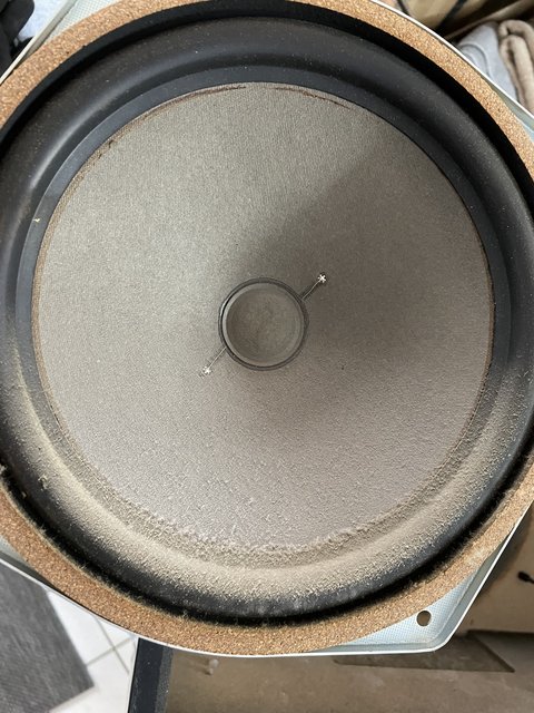

Alle 3 Lautsprecher werden 1x ausgebaut und auf äußere Beschädigungen untersucht. Staubsauger und Haarpinsel kommen als nächstes zum Einsatz. Wiedereinbau einfach gedreht um 180Grad, kann nicht schaden.

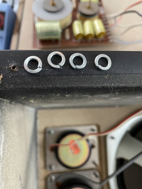

Unter die 7er Muttern packe ich noch Sprengringe, das hilft gegen selbsttätiges lockern. Einige waren doch schon nicht mehr stramm auf ihren Gewinden.

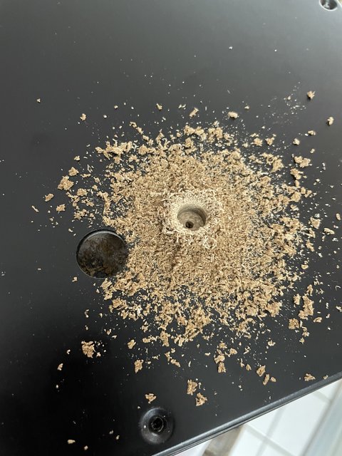

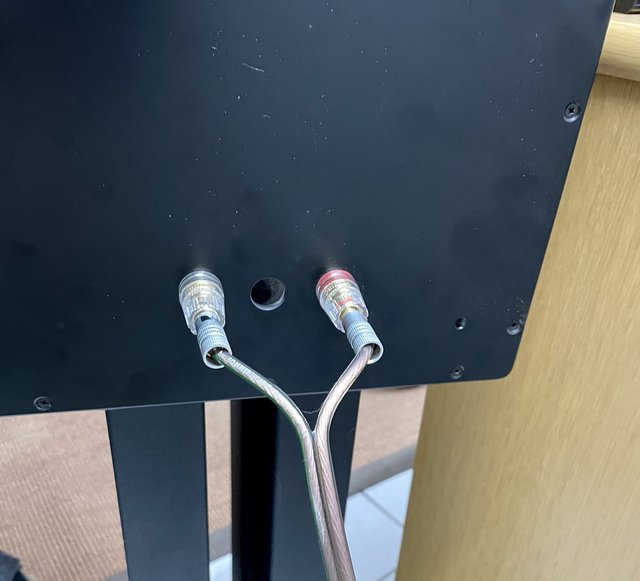

Jetzt wird’s staubig, 10mm Löcher werden verlangt. Bitte präzise ausmessen!
[Bild: 716-D4363-12-F4-4114-B28-E-FD5490460-E29.jpg]
Und kaum 90 Minuten später, feddich und spielt  Dance3
