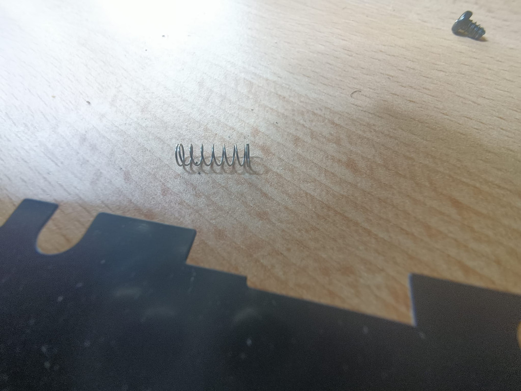

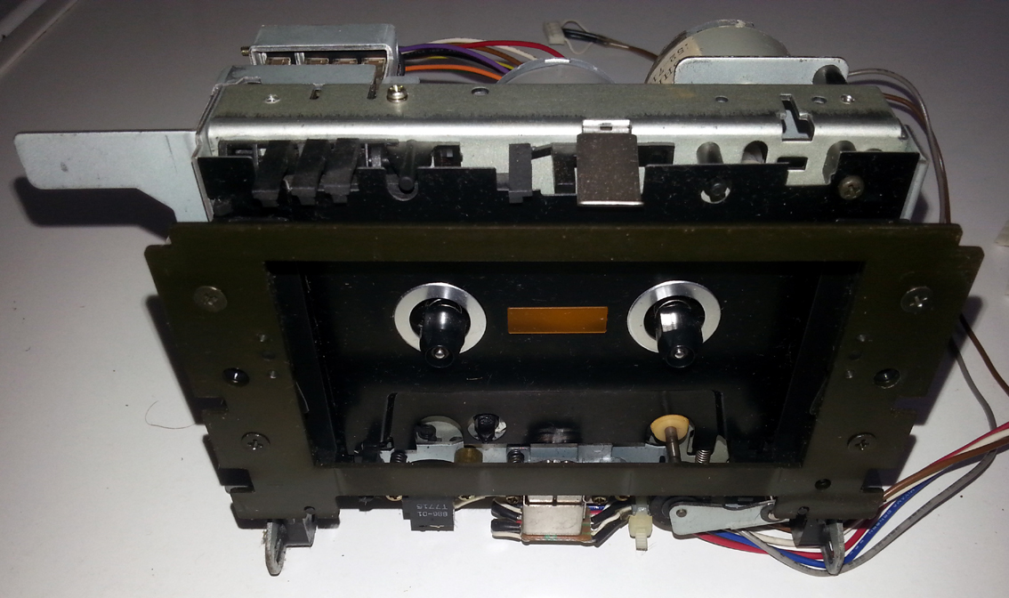

Ich habe auch einen TA 2360. Den wollte ich nach sehr langer Zeit mal wieder in Betrieb nehmen. Netter Versuch, nachdem ich die normalen Defekte hier gelesen habe.
Also ja, die Riemen waren eher flüssig als fest. Die habe ich erstmal provisorisch durch Haushaltsgummies ersetzt. Bitte nicht schlagen :-).
Aber dennoch funktioniert keinerlei Bandbewegung. Kein Spulen, Keine Wiedergabe. Die Köpfe fahren hoch und dann wieder runter.
Ich habe das Laufwerk rausgebaut und den "Assistenzmotor" und auch den Wickelmotor extern mit Spannung versorgt. Die laufen und auch kräftig.
Ich habe den Verdacht, dass da die Versorgung von Intern nicht in Ordnung ist.
Und eine weitere Sache. Als ich das Lufwerk ausgebaut habe, habe ich vorne im Kassettenschacht eine kleine Feder gefunden. 8-(. Tendenzilel auf der linken Seite.
Kann mir da jemand helfen? Wo kommt die Feder her? Wo könnte ich Spannungen messen, die notwendig sind? Kennt jemand diesen Defekt?

Es können die Federn hinter dem Blech sein ( 11 ).
[Bild: 20250327-152549.jpg]
Danke für die Antwort. Aber so richtig ähnlich ist die Zeichnung nicht. Die Feder 11 sieht auch so aus, als wenn die eingehängt werden kann.
Ist das aus einem Servicemanual für Onkyo TA 2360 ??
MfG
Matthias
Hallo habe so schnell keine andere Zeichnung gefunden - aber bei meinen Denon´s ist das so.
Vg Werner
Das ist die Feder 11.
Diese sind für einen Massekontakt (GND) des vorderen Abdeckbleches zuständig um Störungen zu eliminieren.
Na dann schau ich heute nochmal genauer :-) Danke
