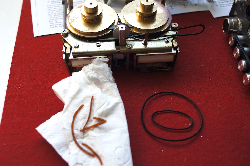

haben tatsächlich noch keinen Thread für diese UHER Tapedeck Serie, hier das Bild von gestern:
![[Bild: DSC03750.jpg]](https://i.postimg.cc/wM93xh4k/DSC03750.jpg)
als Defekt im Forum gefunden, wollte son Teil immer mal "ansehen", weil wir in meiner RFT Ausbildung sowas in der Werkstatt stehen hatten, mit ner Original "Top Hits" MC, Track 1, Seite 1, I shot the Sheriff von Clapton. lief in Dauerschleife und beschalte auch den Durchgang Werkstatt zum Laden, wo ab und zu Kunden durchliefen.
Kann auch das 210er gewesen sein.
Netzteil ok, reingesteckt, Laufwerk streikte, Motorgeräusche aber "gut" zu hören..
Laufwerk demontiert, Riemen hin war schnell klar.

![[Bild: DSC03752.jpg]](https://i.postimg.cc/jdq7PSyt/DSC03752.jpg)
Riemen ausgehärtet.. also kein Matsch wie sonst oft üblich... einer wie Glas, auch andere Farbe.. ob da jemand nen Gummiband eingebaut hatte vor x Jahren?

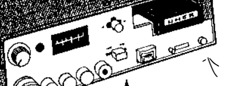

DAs hifienginee SM scheint auch von der ersten, bzw. einer früheren Version zu sein, da gibt es 2 lange Riemen, einmal Capstan (Abb 8) und einmal zu den Kupplungen/Wickeltellern (Abb 9).
![[Bild: Bildschirmfoto-2022-09-03-um-10-44-53.png]](https://i.postimg.cc/yd6r5rdw/Bildschirmfoto-2022-09-03-um-10-44-53.png)
beiden werden von dem selben Motor angetrieben, der hat auf eine Welle 2 Pulleys.
wobei auf dem SM Titelbild das Gerät auch schon eine eckige Auswurftaste hat.
![[Bild: Bildschirmfoto-2022-09-03-um-11-56-13.png]](https://i.postimg.cc/R0qzJF13/Bildschirmfoto-2022-09-03-um-11-56-13.png)
im SM aber eine Skizze klar nen runden Knopf zeigt

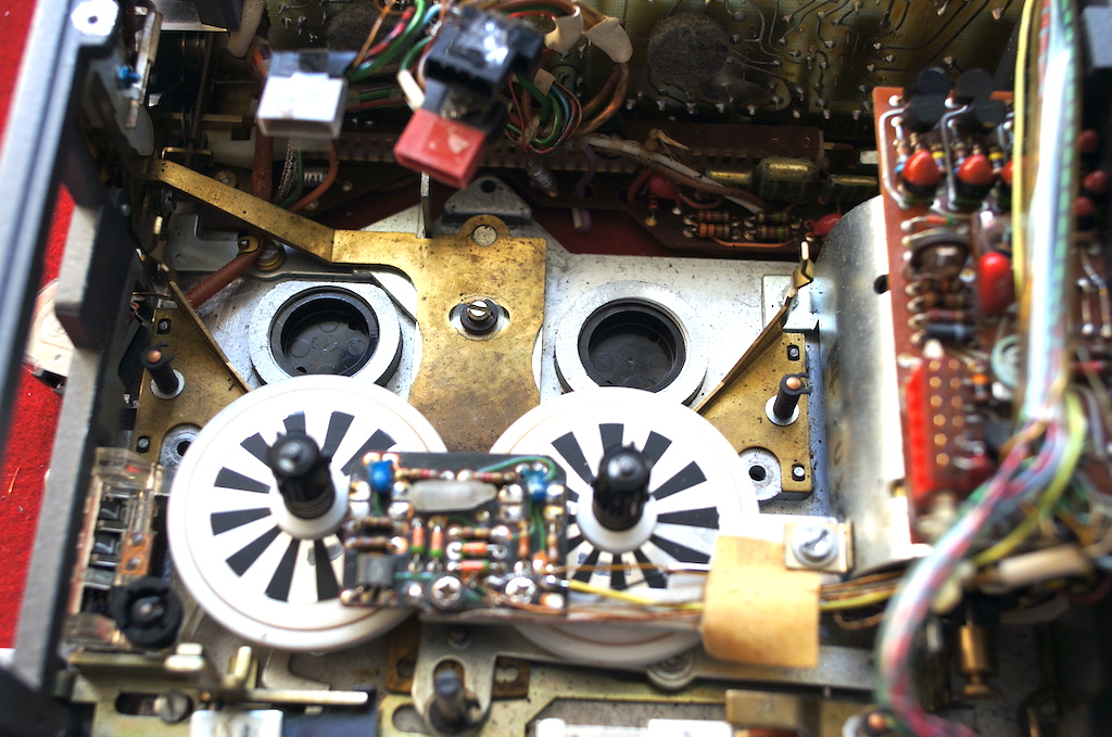

bei den neueren werden die Kupplungen/ Wickelteller mit kürzeren Riemen von den Capstanscheiben angetrieben
![[Bild: DSC03753.jpg]](https://i.postimg.cc/d1HvSCqj/DSC03753.jpg)
der rechts unten zu erkennende Pulley bleibt wohl ungenutzt.

Die jeweilige Andruckrollen bleibt nicht in Position, wenn der Richtungshebel wieder in Nullposition geht
wohl weil das zugehörige Relais nicht gehalten wird....
und da kommt doch Peters Aussage ins Spiel, dass das mit der Lichtschrankenplatine zu tun haben kann.
denn ich hatte es (das Laufwerk) mal in einem Status, wo eine Richtung lieft, aber die Umschaltung und damit die 2te Richtung nicht.
habe dann nochmal den Kassettenschlitten raus gehabt, neu montiert, ggf hats da die "Lichtschranken" verschoben??
Oder habe ich eins der hauchdünnen Kabel gekillt? (seh nichts in die Richtung)
und ja, dass es ein Kabelproblem am Tonkopfstecker gibt habe ich gesehen, aber das bekommt man hin....

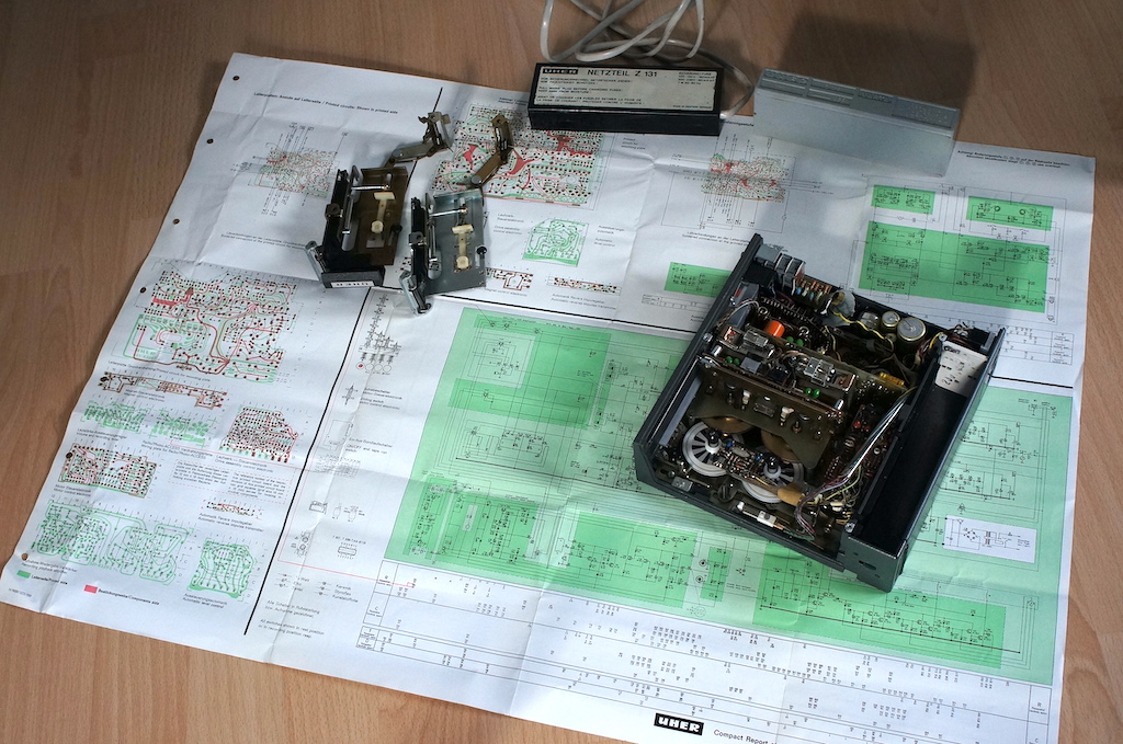

so, nächste Sachen eingetroffen, Nachlieferung aus dem "Lager" von Thomas verstorbenen Bekannten. DANKE Thomas
![[Bild: DSC03775.jpg]](https://i.postimg.cc/HsDz3wx2/DSC03775.jpg)
original UHER Service Manual  , die Sachen im Net sind immer schlecht zu lesen u. unvollständig.
und oben rechts ist noch ein VARTA orig. Akku aufgetaucht.
Passt das SM?
![[Bild: DSC03776.jpg]](https://i.postimg.cc/9QNqg2bh/DSC03776.jpg)
unten: Gültig ab Nr. 1641 01001. meins ist (oben mittig) 19621.. grundsätzlich richtig. (EDIT: Conrad, gerade dein JPG gescheckt aus der Mail, scheint genau deine Version zu sein!)
Zumindest die Riemenbestückung passt hier schon, die Abb. 9/Fig.9 oben aus den Netz-SM mit dem 2ten Riemen zum Motor gibt es hier nicht mehr.
aber..
![[Bild: DSC03777.jpg]](https://i.postimg.cc/QtZCvdWR/DSC03777.jpg)
finde ich bei 5minütiger Suche nix zu dem "Impulsgeber" zur Motorsteuerung. Gerade die Lampe müsste zu identifizieren sein auf einer Platine..
auch die 3 beschriebenen Änderungsstufen enthalten keinen Hinweis.

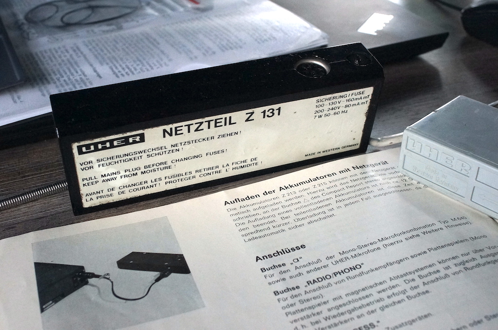

egal, heute was einfaches, im Benutzerhandbuch mal sehen, wie man den Ni-CD-Akku lädt.
Bin gespannt, ob der nicht doch mausetot ist nach xx Jahren in ner Schublade....
Beiträge: 24.144
Themen: 281
Thanks Received: 28.386 in 9.902 posts
Thanks Given: 31.657
104
15.01.2023, 14:28
(Dieser Beitrag wurde zuletzt bearbeitet: 15.01.2023, 14:29 von nice2hear.)
ok, in der BA nachsehen war easy, das Ausprobieren wird aber nix so auf die Schnelle.
geht nur mit Verbindungskabel K638... gut, 2 DIN Stecker 5polig sollte man auftreiben, aber Beschaltung muss rausgesucht werden, hat dann doch keine Priorität, weil Akkunutzbarwahrscheinlichkeit ja so gegen 5% geht... optimistisch gedacht.. NI-Cadmium is ja nicht so "top aktuelle" Akkutechnologie... heisst, vielleicht mal wenn das Tapedeck grundsätzlich wieder lüppt.

das Netzteil ist im Gegensatz zu denen der Uher Report Spulengeraete eine einfache Geschichte:
Trafo, Gleichrichter, Ladekondensator.
Ich gehe mal davon aus, dass es fuer die Casettengeraete nur ein Ladekabel gab, weil es nur einen Akku gab (bitte korigieren, wenn noetig, ich bin da nicht mehr so ganz drin. Fuer die Spulen-Report gab es zwei Ladekabel, weil man dafuer Blei- oder Nickelakku haben konnte. Das Kabel fuer den Bleiakku war grau, das fuer Nickelakku rot. Der Grund war die Umschaltung der Ladeelektronik im Netzteil, die durch die Belegung der Stecker erreicht wurde).
Laden sollte einfach sein: Akku ins Geraet, Netzteil anschliessen und 14h warten ;-)
Aber gehe mal davon aus, dass der Akku fertig ist.

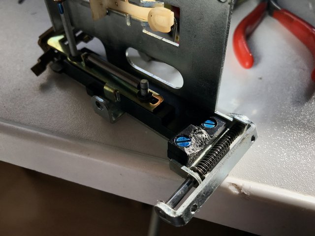

Ich aktiviere mal diesen Thread, da ich heute auch ein CR 124 auf dem Tisch habe, welchem nur der Zettel beilag 'Mechanik defekt'.
Also mal aufgemacht und reingeschaut, der Kassettenschlitten lässt sich kaum bewegen, die Mechanik ist völlig verharzt...
Nach gründlichem Reinigen ist der Schlitten und Auswurf wieder gangbar. Schon mal ein Erfolg.

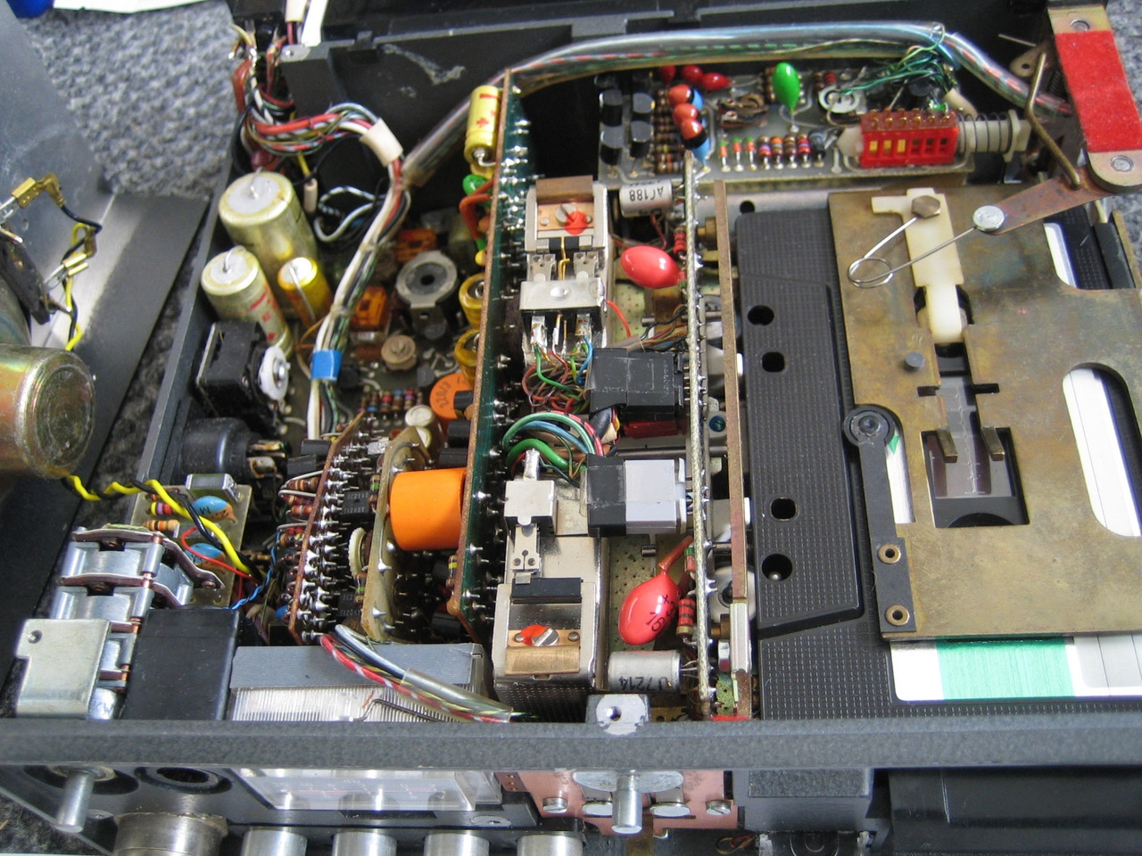

Dann mal Strom dran und gucken ob sich was tut. Der Motor läuft mit Rasseln an, die Riemen schloddern ordentlich, aber immerhin - es lebt!
Vor- und Rücklauf funktionieren schon mal. Bei Play geht er aber sofort wieder aus.
Einmal ist er in Stellung Wiedergabe geblieben und hat tatsächlich Töne von sich gegeben, nachdem ich den internen Lautsprecher auch eingeschaltet habe.

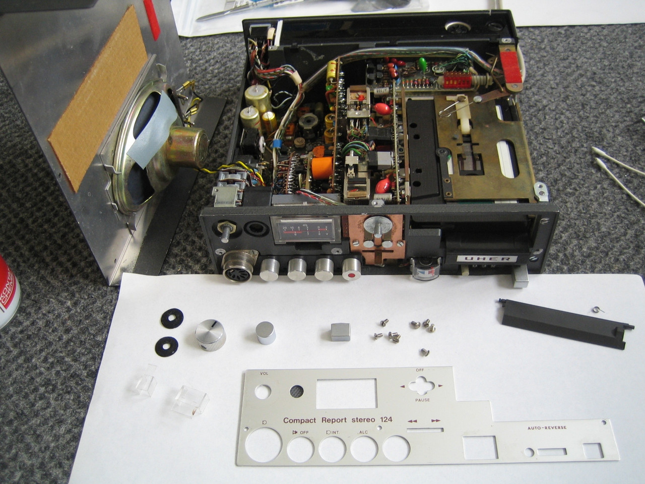

OK, nach etwas Einlesen ins Thema CR 124 habe ich es dann gewagt, die kleine Kiste zu zerlegen um die Riemen zu wechseln und die Mechanik weiter zu reinigen.
Es ist das Modell mit 2 langen Riemen an beiden Achsen des Motors.
Auseinander bauen und reinigen war ja recht leicht, aber der Zusammenbau...hat locker so 2 Stunden gedauert, man ist das eine Fummelarbeit.
Erster Probelauf, Motor läuft schon mal sehr ruhig, Spulen geht auch.
Bei Wiedergabe geht er aber immernoch sofort wieder aus, zudem im Reverse Betrieb nur sehr leise Wiedergabe.
Ich wollte schon aufgeben, dann aus einer Laune heraus einfach mal die Kabel leicht berührt und auf das Relais geklopft.
AHA, da ändert sich was! Kratzen und ein plötzlicher Lautstärkesprung - also Schutzkappe vom Relais abnehmen und vorsichtig mit Tuner 600 reinigen.
Nun ist im Reverse Betrieb gleiche Lautstärke wie in Vorwärts Richtung. Check.
Aber er geht immer noch sofort aus, wenn man den kleinen Schieber loslässt. Ein Forensuche brachte keine wirkliche Hilfe, außer das das Problem auch andere
Besitzer haben.
Wieder nach etwas überlegen, habe ich die Kontakte auf der Rückseite des < > Schiebers mit ISO und Wattestäbchen vorsichtig gereinigt.
Und siehe da, jetzt klappt es schon deutlich besser, war also auf dem richtigen Weg!
Gerade spielt der kleine Highway to Hell von AC/DC
