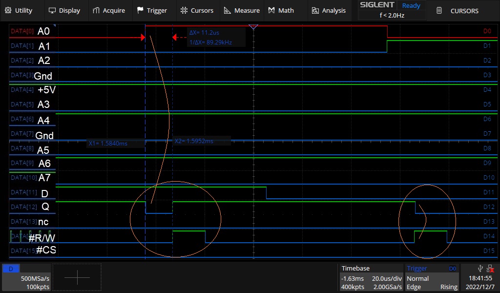

Habe alle 16 Pins des 4720-Speicherchips mal an den LA angeschlossen.
Bemerke dabei, dass an der Karte schon mal gelötet wurde... (Q-Ausgang, 4013)...
Speichern von 89.25 MHz auf Stationstaste 1 scheint ok.
Es werden 32 Adressen geschrieben, ab Adresse 1 beginnt das 28 bit Telegramm.
Der D-Eingang passt zur Doku ('0-Telegramm') im Schaltplan.
Abrufen der Stationstaste 1 produziert am Q-Ausgang allerdings nur Müll.
Interessanter Weise wird der Müll nicht weiter ausgewertet, die MHz-Anzeige bleibt auf 89.25.
Werde wohl 4720 Chip(s) besorgen müssen...

(Dieser Beitrag wurde zuletzt bearbeitet: 07.12.2022, 18:14 von JumAC.)
Der Q-Ausgang (13, Data12) verhält sich 'fragwürdig'.
Links im Bild noch nachvollziehbar: Die Adresse ändert sich, #R/W ist 0, also Read, der Q-Ausgang liefert den Inhalt der geänderten Adresse.
Der Q-Ausgang geht auf 1, in dem Moment wo #R/W auf 1, also Schreiben geht.
Rechts im Bild fragwürdig. Der Q-Ausgang ändert sich als #R/W auf 1 geht, aber nicht auf 1, sondern auf 0...
Der #Q-Ausgang (14, Data13) liefert nur Unsinn...wobei, da ist lediglich der LA angeschlossen...könnte sein, dass der einen Pull-Up braucht...
VG Jürgen

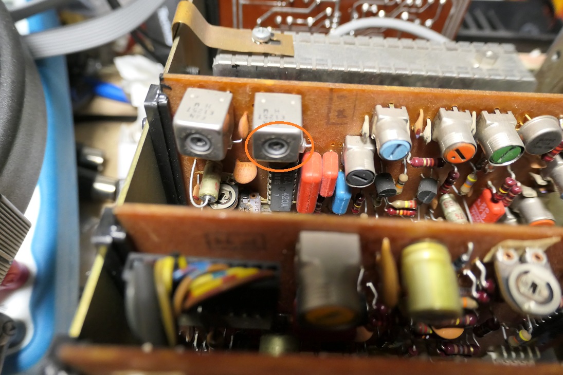

Einen kleinen Schönheitsfehler gibt es noch - unabhängig vom Speichern.
Ich muss die Sender um 50 kHz verstimmen, damit die Sendermitte-Anzeige 'Mitte' anzeigt.
Habt ihr eine Idee, wo man da korrigierend eingreifen könnte?
Vom ZF-Verstärker gibt es nur ein sehr rudimentäres Schaltbild, darauf zu sehen ist nur das Feldstärke-Instrument.
Ein weiteres Instrument finde ich in keinem der Pläne.
VG Jürgen

An dem IC, der die Begrenzungsverstärkung und Quadraturdemodulation macht, Typ kann ich nicht lesen, sitzt ein Filter mit zwei Schwingkreisen. Den Kern des primären Schwingkreises(der am IC) nachstellen beseitigt das Prob. Dazu bei nem Sechskantkern keinen Metalldreher nehmen!
Interessante ZF zusammen mit dem Spitzen-Frontend!
edit Für den Abgriff der Spannung der Mittenanzeige der Senderabstimmung gibts verschiedene Möglichkeiten, wenn da ein TCA420 drin ist gehts über die Spannungsdifferenz P8-P9, weiß aber nicht sicher ob der bei der Entwicklung schon verfügbar war.

Die ASC ZF-Stufe entspricht prinzipiell der Valvo-FD11 Applikation.
Kannst Du genauer sagen bei F1 oder F2 ?
Und was ändert sich?
Die Digital-Frequenzanzeige oder das Mitten-Instrument?
Bin völliger HF-ZF-Laie...
VG Jürgen
