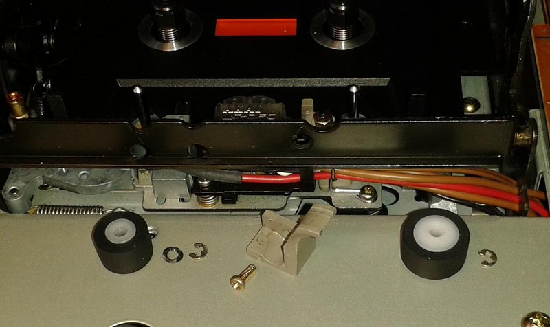

Nun warf ich noch einen Blick auf den Bandpfad:
[Bild: 20230119-165904.jpg]
Die Casenunterlage ist links unten nicht in die Aufnahme gesteckt. Sieht steht vor. Rechts unten ist es korrekt.
Dadurch kann die Case unten links beim Laden nicht nicht an den Anschlag der Lagerung gesteckt werden.

Die Casenunterlage wurde demontiert und wieder die Opfercase geladen.
Nun wurden bei Play Köpfe und Rollen komplett hochgefahren und die Wiedergabe begann.

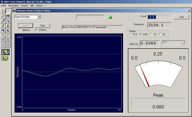

Also kurzentschlossen Mischpult und PC angeschlossen und Gleichlauf getestet:
[Bild: IMG-20230121-132601.jpg]
Ergebnis:
[Bild: W-F-Test-21-Jan23-Akai-GX-75.jpg]
Das Ergebnis hatte ich so nicht erwartet. Das ist wirklich übel.
Bei den Peaks schwankt der Gleichlauf periodisch zwischen den oben gezeigen 0,2 % und hier bei 0,6 %:
Im weiteren Verlauf ergaben sich auch noch Peaks bis 1%.
Kein Wunder also, dass die Musik so eher ungenießbar ist. Das hängt sicherlich mit dem ratternden Geräusch zusammen. Daher wird als Nächstes der Idlerarm ausgebaut und inspiziert.
Der TaspSpeed ist etwas zu langsam (3100 anstatt 3150 Hz).

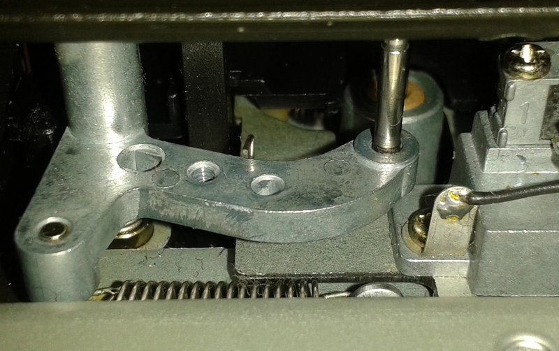

Der Bewegungs-Sensor wurde rausgezogen:
[Bild: 20230120-102033.jpg]
Hier sieht man, dass die Feder teilweise am Lagerbolzen abgerutscht ist.

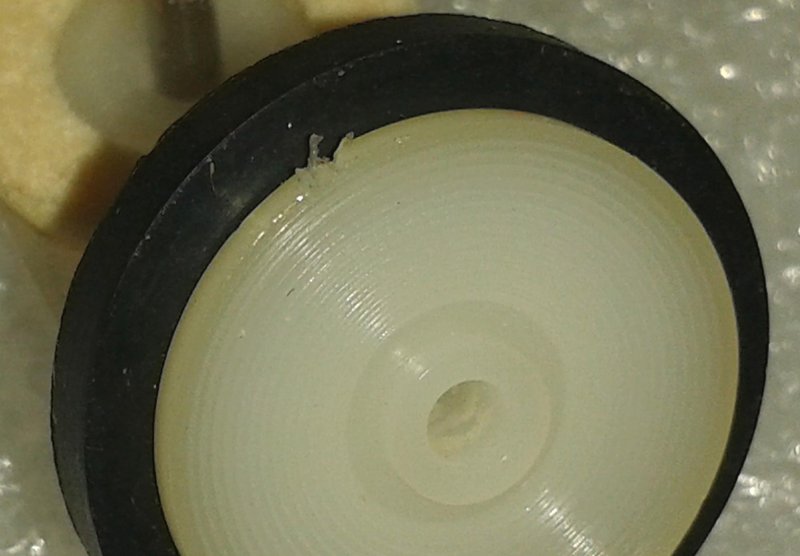

Nun konnten Laufrad und Reifen genauer beäugt werden.
An der Rückseite ist das "Felgenhorn" beschädigt:
[Bild: 20230120-110014.jpg]
Ist wohl beim Raushebeln des alten Reifens passiert.
Dieser Reifen wurde leider sehr unsauber gefertigt. Die Kanten sind einfach nur Katastrophe.
Da gibt es über den Umfang verteilt "Sägezahnbildung":
[Bild: 20230120-110250.jpg]
Hier gut auf 11 Uhr Position erkennbar.
Das ist mal wieder ein Reifen aus der Abteilung --> unbrauchbarer Schrott !
Auch hier sieht es so aus, als wenn bei der Herstellung stumpfes Werkzeug verwendet wurde. Und der finale Schritt, die Kante brechen, ist bei der Produktion wohl auch nicht vorgesehen. Das Gummi ansich fühlt sich gut und griffig an. Schade, da aufgrund der Sägezahnkante trotzdem unbrauchbar.

Nachdem der O-Ring gereinigt wurde, konnte der Schwenkarm wieder ans Laufwerk gesteckt werden:
[Bild: 20230121-110751.jpg]
Wie zu sehen, ist die Feder nun auf dem Lagerbolzen in richtiger Position.

Nun wurde nochmals der Gleichlauf gemessen. Ergebnis:
[Bild: W-F-Test-23-Jan23-Akai-GX-75.jpg]
Das ist wirklich unglaublich ! Hier wurde gegenüber der letzten Gleichlaufmessung lediglich der Idler-Reifen gewechselt.
Ich hatte ehrlich gesagt nicht so ganz daran geglaubt, dass der wirklich üble Gleichlauf nur von einem schlechten Reifen verursacht werden könnte.
Nun läuft hier im Moment das Laufwerk im Mischbetrieb, was die Andruckrollen betrifft. Bedeutet, links eine Neue und rechts das Originalteil. Als Nächstes wird rechts auch eine Neue eingebaut und W&F gemessen.
Danach werden die Alten eingebaut und wieder W&F gemessen.
Ich bin schon jetzt sehr gespannt darauf, womit das Gerät besser läuft.

Heute habe ich die rechte Andruckrolle, durch ein Neuteil ersetzt.
Dazu musste vorher der Plastikrahmen der Casenklappe ausgebaut werden:
[Bild: 20230124-115050.jpg]
Wenn man nun den Schwenkbügel runterklappt, hat man freien Zugang an die Rollen.
Auch hier werden sie mit E-Clipsen gesichert. Die kann man recht einfach aus der Nut drücken, indem man einen passenden Schlitzbit in eine der beiden Öffnugen steckt und langsam dreht:
[Bild: 20230124-115834.jpg]
Gegengehalten wird z.B. mit einem Wattestäbchen, damit das Ding nicht unkontrolliert flüchtet.
Hier wird er gerade in Sicherheit gebracht:
[Bild: 20230124-120320.jpg]
Nun kann die Rolle mit der Anlaufscheibe abgenommen werden:
[Bild: 20230124-121550.jpg]
Links warten schon das Neuteil auf den Einbau.
Aber, natürlich mussten erstmal beide Rollen vermessen werden. Um festzustellen, wie maßhaltig das Neuteil ist.
Wie fast immer, gab es auch hier Abweichungen der Maße. Das ist häufig so, aber meistens unkritisch.
Hier allerdings eher doch kritisch. Denn, der Kern ist um ca. 0,45 mm breiter. Ist es so überhaupt noch möglich die Anlaufscheibe einzubauen ?

Beide Rollen laufen nicht wirklich rund. Beide haben leichten Höhen- und Seitenschlag.
Obwohl die rechte Rolle nun ohne Anlaufscheibe läuft, gibt es nur wenig achsiales Spiel.
Die linke Rolle hat eine Anlaufscheibe akzeptiert und zudem viel achsiales Spiel. Für meinen Geschmack zu viel.
Sorry, aber das ist doch Kagge !
Mir war bereits jetzt schon klar, dass damit vermutlich kein super duper Gleichlauf möglich wird.
Schade, den optisch sehen die Dinger eigentlich gut aus:
