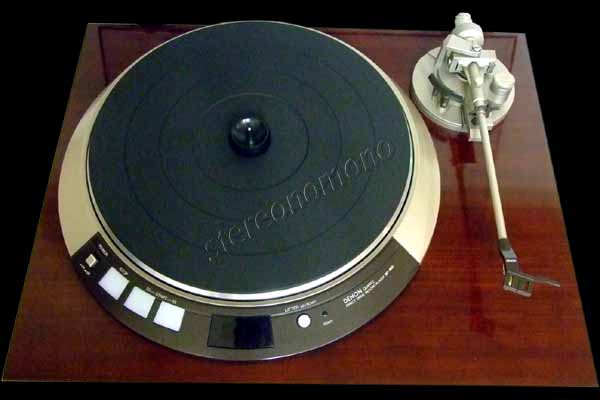

Ich habe mal einen DP-60L komplett zerlegt (weil die Zarge neu lackiert werden musste), dabei war der Tonarm lediglich mit drei Schrauben von unten befestigt.
[Bild: denondp60lblog2.jpg]
(Bild aus dem Netz entliehen)

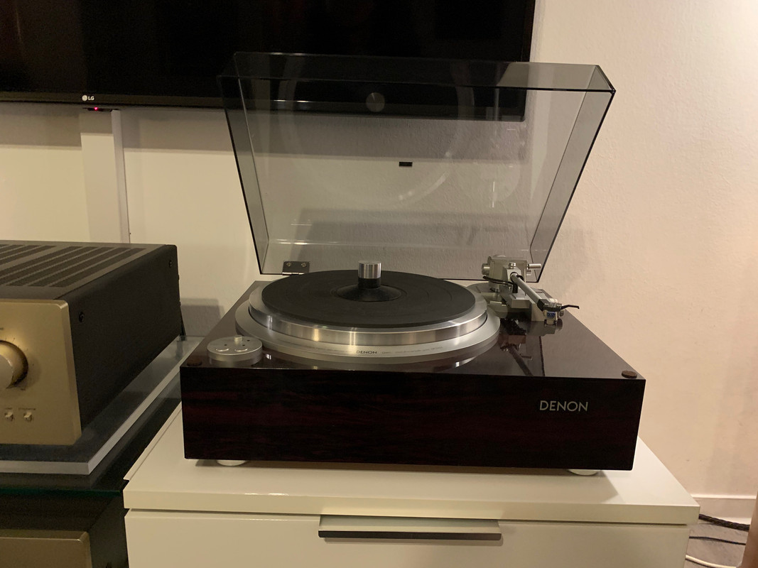

Ich habe bei meinem die Plastikfüsse durch massive aber etwas kleinere Alufüsse ersetzt und da das Plastikbedienfeld links fehlt, wirk er nicht so nach Kunststoff. Bringt immerhin 15 kg auf die Waage, die Haube ist schwer und hochwertig, der schwere Plattenteller, die wuchtige Optik ... mir gefällt der!  Floet
[Bild: IMG-0996.jpg]
