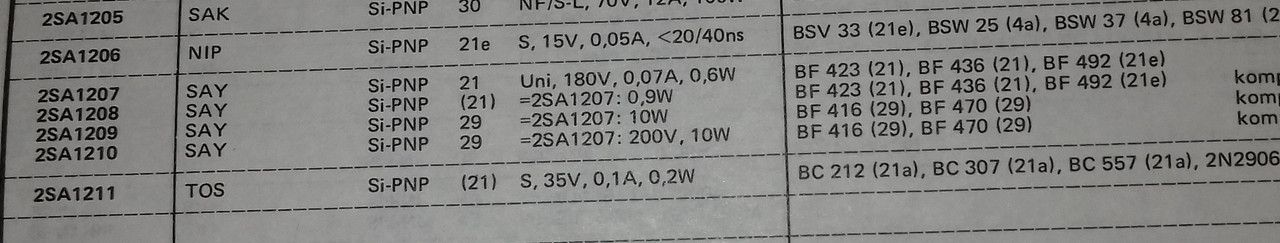

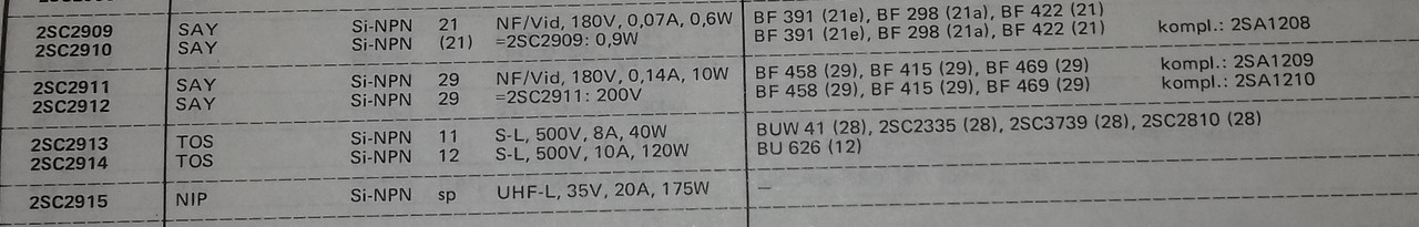

Wieviele brauchst Du genau?
#73
Meine Vergleichstabelle sagt :
[Bild: 20240405-232303.jpg]
[Bild: 20240405-232355.jpg]

Hallo Armin,
ich brauche zwei Paare mit hFE =200, um beide Kanäle gleich bestücken zu können. Weil ich mir nicht zu 100% sicher bin, dass mir nicht wieder ein Fehler passiert, wären vier Paare natürlich besser. Bei einem gewerblichen Händler hätte ich jeweils 10 Stück bestellt, um dann passende Paare ausmessen zu können. Was könntest du mir denn anbieten?
Ich möchte aber zunächst mal abwarten, ob die bestellten Endstufentransistoren tatsächlich passen. Wenn die vom hFE-Wert nicht passen, weiß ich noch nicht, was ich tun soll. Angenommen, der hFE-Wert wäre geringer als bei den Original 2SA1169/2SC2773, hätte das doch nur einen Einfluß auf die maximale Ausgangsleistung des Verstärkers. Das wäre aber bei einem Betrieb mit fast nur Zimmerlautstärke zu vernachlässigen, oder irre ich mich da?
Hoffnungsvoller Gruß vom Utz
#75
Ich könnte Dir nur Originale aus vorhandenen Geräten anbieten, aber nicht so viele. Es wird vermutlich so kommen, dass ich die künftig noch benötige.
