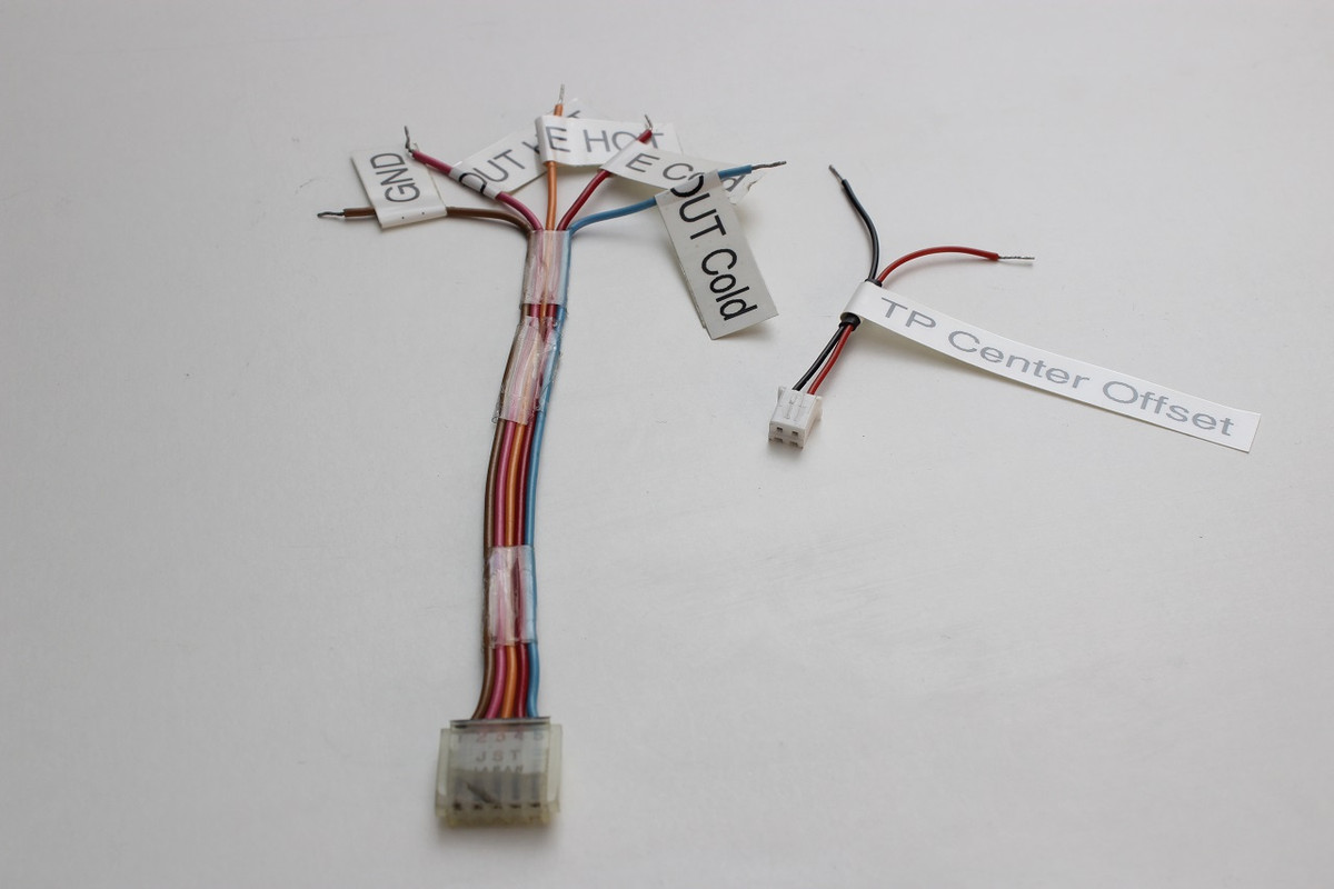

Das sind die erwähnten Adapter - erleichtert die Einstellungen ganz erheblich. Einen X-Verstärker ohne korrekt eingestellte Offsets zu betreiben ist fast unmöglich. Die mindeste Störung ist ein deutliches Geräusch in der Boxen (oder auch beiden) beim Zuschalten. Oft schaltet die Protection auch ganz ab.

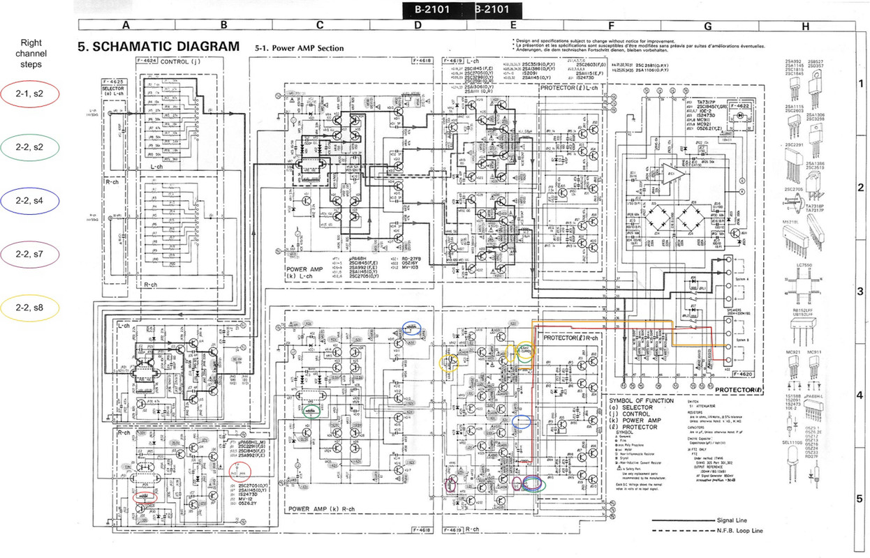

Es wird ja moniert, dass sich der Ruhestrom nicht einstellen lässt.
Bei der Durchsicht des Schaltplans bin ich auf den Amp-Platinen über die Dioden 7-10 gestolpert.
Laut Sansui sollen das 1S2091 (Ein-Ess 2091) sein. Das sind aber 9,1V-Zener-Dioden und ergäben dann wie eingezeichnet eine Spannung von 24V an den Basen der Treiber. Entweder Sansui hat sich da vertan - unter Ihh-Ess 2091 habe ich nichts gefunden - oder die Dioden sind falschherum im Schaltplan eingezeichnet.
Die Spannung über den Basen der Treiber muss um die 3,6V betragen und vermutlich sind das einfache Silizium-Dioden, tippe mal auf 1N4148 o. ä.
Wenn ein Vorreparateur dort besagte 1S2091 wie eingezeichnet eingebaut hat, wäre es falsch, da sich die Z-Dioden in Durchlassrichtung befinden müssen.

Gibt es noch weitere Spannungen von links oder rechts? Wenn nicht, reicht der Sperrstrom deiner Dioden als Längsstrom des Biasstellers?

Nein. Die leiten bei Power Off nur den Rest ab, deshalb keine besonderen Anforderungen.

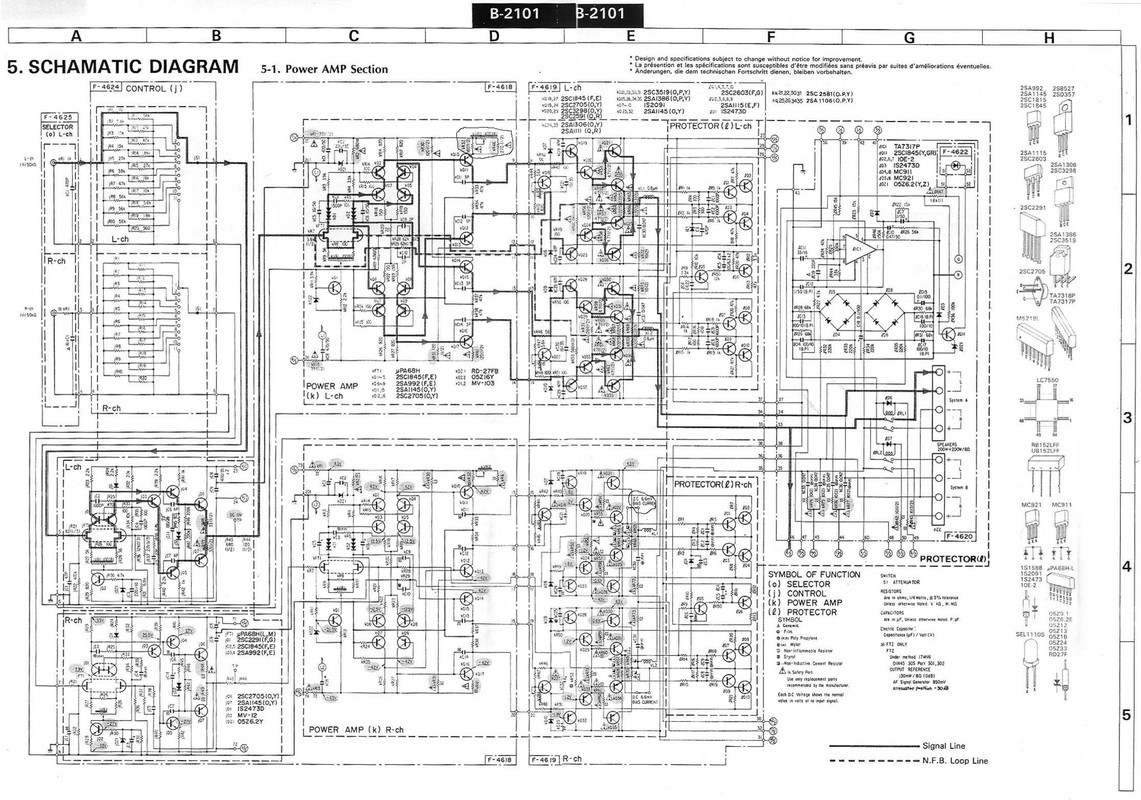

Danke für den SP, zwar klein und unlesbar, aber ausreichend.
Die Spannung zwischen deinen Dioden kommt von der vorigen Stufe und fällt in Summe über den beiden Arbeitswiderständen, die zusammen gegen Masse liegen, ab. Damit haben die Dioden nichts mit der Betriebsspannung des Stelltrs. zu tun, sie entkoppeln nur die verschiedenen Versorgungsspannungen. Der AP der vorigen Stufe muß passen, bevor der Ruhestrom der Endstufe eingestellt werden kann. Die beiden Stelltrs. hätten besser in den Längszweig des Ruhestromstellers gezeichnet werden sollen.

(19.04.2023, 08:16)Gorm schrieb: Danke für den SP, zwar klein und unlesbar, [...]
Nicht, daß es mich etwas angeht, oder ich mich in den Vordergrund zu drängeln hätte ...

Nach meinem Dafürhalten ist die 1S2091 keineswegs eine Zenerdiode, sondern eine "gewöhnliche" Diode von Toshiba. Es gab allerdings auch mal eine gleichnamige Diode von Texas Instruments, die tatsächlich eine 9,1V-Zenerdiode war. Vermutlich ist das in Deiner Vergleichsliste so zustande gekommen.
Hier die Jäger-Vergleichsliste mit beiden Dioden: click

Wenn dort nun Texas' statt Toshibas eingebaut wurden, könnte das doch für die Nichteinstellbarkeit verantwortlich sein.

Wer sollte dort eine Zenerdiode einbauen? Der Schaltplan weist doch eindeutig eine Diode aus und keine Zenerdiode. Druckfehler gibt es schon hin und wieder - aber alle vier falsch, kann ich mir nicht vorstellen.

Mit den Dioden sehe ich genauso, darum hatte ich auch die Z-Diode im roten Kasten dargestellt. Denke aber auch, das Thema ist damit abgehakt.
Wenn sich aber beide Ruheströme in einem Block nicht einstellen lassen, spricht es gegen einen sporadischen, mehr für einen sytemischen Fehler und da vermute ich halt einen gescheiterten Reparaturversuch.
