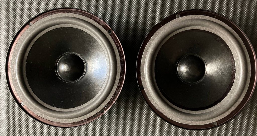

nachdem die Sicken vom Holländer eingetroffen waren, hab ich mich direkt an's "refoamen" gemacht
vorher...
![[Bild: JBL2.jpg]](https://i.postimg.cc/j2wZmgV9/JBL2.jpg)
nachher..
...so sollten die Dinger wieder brauchbar sein. Was ich auch gerne wiederherstellen möchte, ist dieser Rand aus irgendeinem Schaumstoff-Material. Der hatte sich leider - wie auch sonst einiges - in eine klebrig-matschige Masse verwandelt und musste abgeschabt werden. Was ich dafür nehme, weiß ich noch nicht

Beiträge: 123
Themen: 4
Thanks Received: 369 in 62 posts
Thanks Given: 80
Registriert seit: Jan 2013
Ich kenne eigentlich nur diese Pappdinger für den Rand. Was aber funktionieren könnte, wäre wenn du dir schwarzen Moosgummi besorgst und du dir die Kreise ausschneidest. Dann würde das ganze sicherlich wieder schön aussehen.
Saubere Arbeit übrigens
1 Mitglied sagt Danke an Der_Robert für diesen Beitrag:1 Mitglied sagt Danke an Der_Robert für diesen Beitrag
• no_mp3
Beiträge: 405
Themen: 42
Thanks Received: 1.359 in 209 posts
Thanks Given: 451
Registriert seit: Feb 2014
Die Pappdinger nachträglich in passend zu bekommen ist nicht so einfach. Nicht schlecht wäre selbstklebender Filzstreifen in der
passenden Breite.
1 Mitglied sagt Danke an speakermaker für diesen Beitrag:1 Mitglied sagt Danke an speakermaker für diesen Beitrag
• no_mp3
Beiträge: 567
Themen: 23
Thanks Received: 1.433 in 291 posts
Thanks Given: 2.625
Registriert seit: Apr 2012
(21.07.2023, 19:11)Der_Robert schrieb: Ich kenne eigentlich nur diese Pappdinger für den Rand. Was aber funktionieren könnte, wäre wenn du dir schwarzen Moosgummi besorgst und du dir die Kreise ausschneidest. Dann würde das ganze sicherlich wieder schön aussehen.
(21.07.2023, 19:22)speakermaker schrieb: Die Pappdinger nachträglich in passend zu bekommen ist nicht so einfach. Nicht schlecht wäre selbstklebender Filzstreifen in der
passenden Breite.
An Moosgummi hatte ich auch schon gedacht, das Problem dürfte darin bestehen das Ganze sauber rund zu kriegen - Filz wäre auch ne Möglichkeit, vielleicht einfacher rund zu schneiden. Ich probiere mal ein wenig…
Phil

Beiträge: 7.450
Themen: 138
Thanks Given: 4.575
Registriert seit: Oct 2020
52
Es gibt Moosgummiband von der Rolle, selbstklebend. Das läßt sich - wenn man sich etwas Zeit läßt - wunderbar rund ziehen. Habe ich auch schon so gehandhabt.

Beiträge: 6.773
Themen: 104
Thanks Received: 14.357 in 3.268 posts
Thanks Given: 43.689
Registriert seit: May 2009
46
22.07.2023, 14:04
(Dieser Beitrag wurde zuletzt bearbeitet: 22.07.2023, 14:04 von xs500.)
Ich mache das auch mit schwarzem Moosgummi von der Rolle, das gibt es günstig bei Aliexpress
in verschiedenen Breiten und Dicken. Hier mal an einem 13cm-Bass von ITT:
Ja, ich weiß, die Tastatur ist staubig...
2 Mitglieder sagen Danke an xs500 für diesen Beitrag:2 Mitglieder sagen Danke an xs500 für diesen Beitrag
• UriahHeep, no_mp3
Beiträge: 567
Themen: 23
Thanks Given: 2.625
22.07.2023, 16:54
(Dieser Beitrag wurde zuletzt bearbeitet: 22.07.2023, 16:55 von no_mp3.)
(22.07.2023, 14:04)xs500 schrieb: Ich mache das auch mit schwarzem Moosgummi von der Rolle, das gibt es günstig bei Aliexpress
![[Bild: Bass-13cm.jpg]](https://i.postimg.cc/7hmT3047/Bass-13cm.jpg)
So hab ich mir das vorgestellt- gefällt mir !
