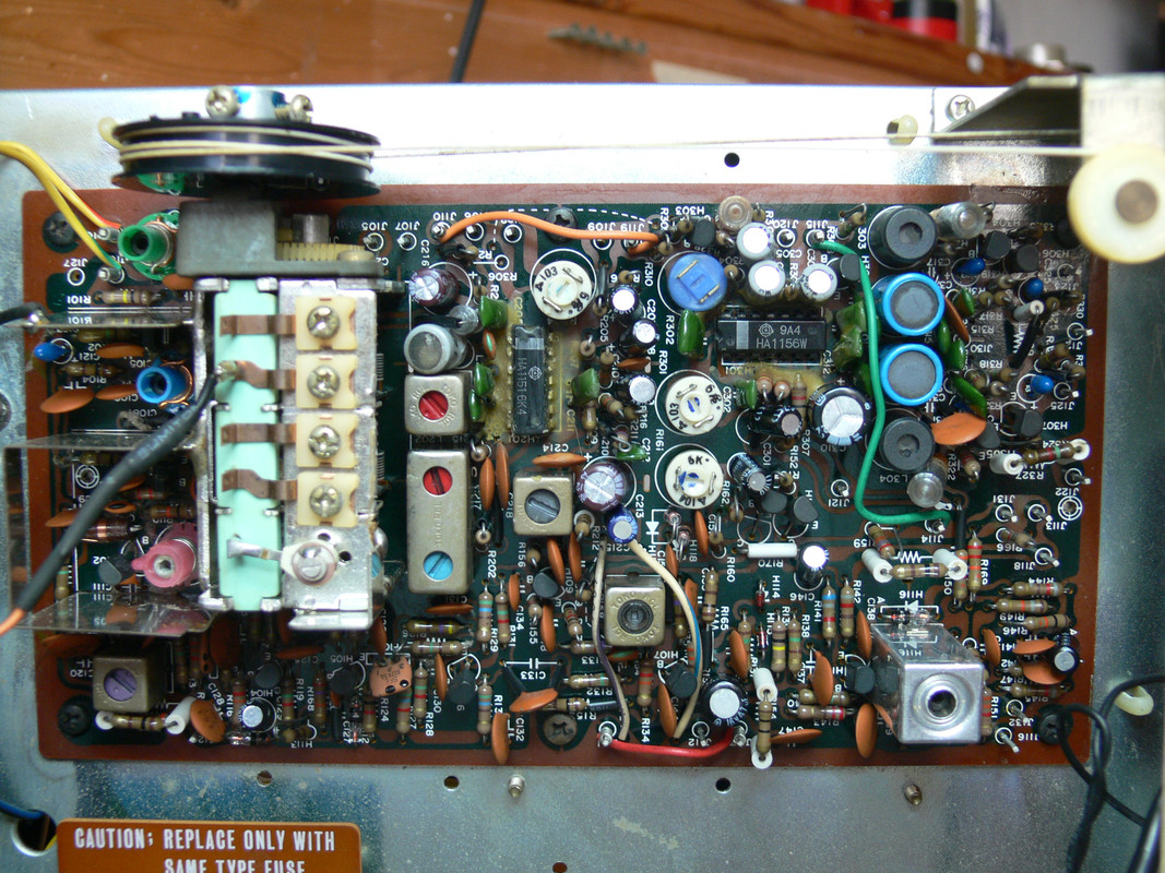

ich habe den Marantz schön gebrefft und troknen lassen. Nach der Endstufenreperatur noch das Netzteil überholt.
Leider macht er kein Stereolämpchen hell. Die Spannungen am IC HA1156 sind vorhanden. Nicht aber am Muting IC HA1151. 19 KHz sind eingestellt.
Jemand einen Tipp für mich?

HA1151 ist das AM-Radio, dessen Spannungen sind weniger wichtig. Fürs Muting gibts nen ER.
Tip: Frontend und Demodulator abgleichen.

Super! hat geklappt. Mich hatte schon fast der Mut verlassen.
Danke..
