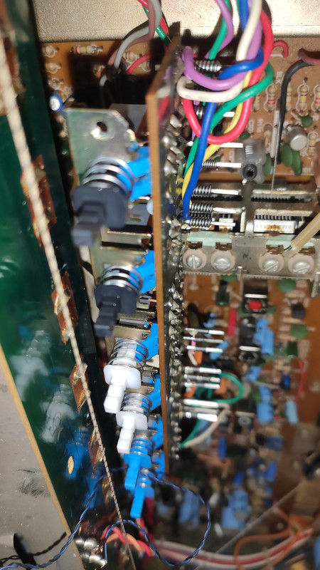

Mikroschalterbank ausbauen zwecks Reinigung
Hallo wer kann mir helfen ich versuche diese mikroschalter Bank herauszubekommen da wohl einige Kontakte oxidiert sind möchte ich diese gerne reinigen wo ist der Trick bei der Sache ich nehme ja wohl nicht an dass ich alle Beinchen auslöten muss.
Freue mich über Hilfe Gruß aus Schleswig-Holstein

Das sind gewöhnliche Schalter, keine Mikroschalter. Es gibt zwei Möglichkeiten, die zu säubern - fluten mit Kontaktspray und viel bewegen. Hält eine gewisse Zeit. Oder auslöten, zerlegen und reinigen.

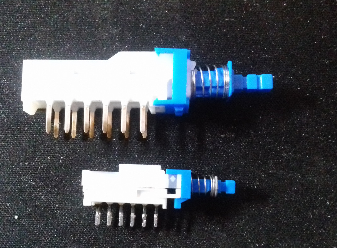

Hallo Peter
Ich bin schon einmal reingefallen, es gbit zweierlei Rastermaß :
[Bild: 20150216-123840.jpg]
Mit meiner Antwort meinte ich nicht Dich, Peter. Da gibt es in der Tat unterschiedliche Schalter und Rastermasse. Aber diese Schalter wird es neu nicht mehr geben. Und wie Du schon oben schriebst - Gerätemodell könnte eventuell weiterhlefen. So sieht man nur einen Drehko in der Nähe.
Hallo Peter
Der obere im Bild ist neu und der untere ist ersetzt worden ( gibt es auch neu ).
Es sind beides ALPS Schalter

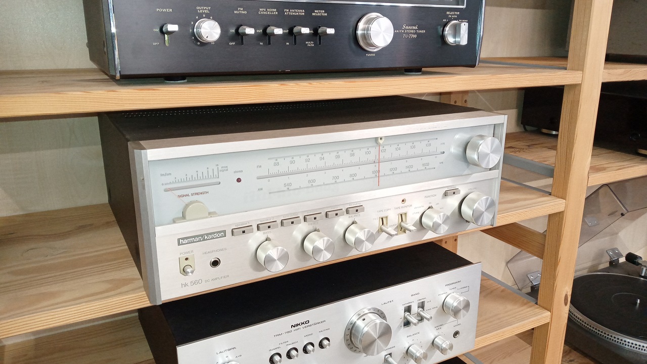

Harman kardon hk560 ist die typenbezeichnung des Gerätes ich habe einen kontinuierliches Rauschen auf dem rechten Kanal dieses steigt auch mit lautstärkeerhöhung an. Mein Verdacht war der ton defeat schalter. Geflutet mit kontaktspray ist schon es gibt keinen knacken mehr bei schallendes Ton defeat schalters.
Rauschen hält aber leider an

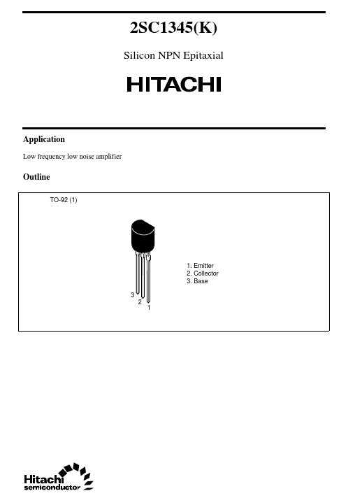

Vermutlich hast Du die Pinanschlüsse der Transistoren nicht beachtet.
[Bild: 0070659-9b-jpg-263.jpg]
[Bild: page-000001.png]
Bei den eckigen Hitachis ist die Schrift auf der Rückseite!
Ich bin jetzt etwas verwirrt also verbaut sind ja
2sc1344
Die ich wie oben beschrieben z.b durch zwei SC 1815 ersetzen könnte PIN sind gleich.
Warum ist hier jetzt von zwei SC 1345 die Rede?
Und Problem ist eben auch irgendetwas wurde zerschossen bisher habe ich noch nicht rausgefunden was....
Also: 2SC1344 und 1345 sind so ziemlich baugleich, zumindest was die Pinbelegung angeht. Hast Du beim Einlöten beachtet, dass die flache Seite mit der Bedruckung um 180° verdreht eingebaut wurde?
