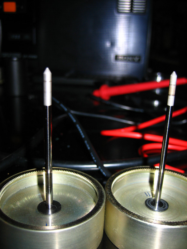

(30.01.2024, 20:46)RC-Guene schrieb: Ich hatte während meinen 6 Jahren als RFT Mitte der 1980er leider nur EIN MAL einen Dragon auf der Werkbank. An unterschiedliche Capstandurchmesser kann ich mich nicht mehr erinnern. Ist ja aber auch schon gut 40 Jahre her Oldie
[Bild: IMG-0985.jpg]
[Bild: IMG-0983.jpg]
An den Capstainlagern eines Dragon kann man das ganz gut erkennen
Lukas
Die meisten Doppel-Capstan-Laufwerke haben unterschiedliche Wellendurchmesser, um das Band zu straffen.
