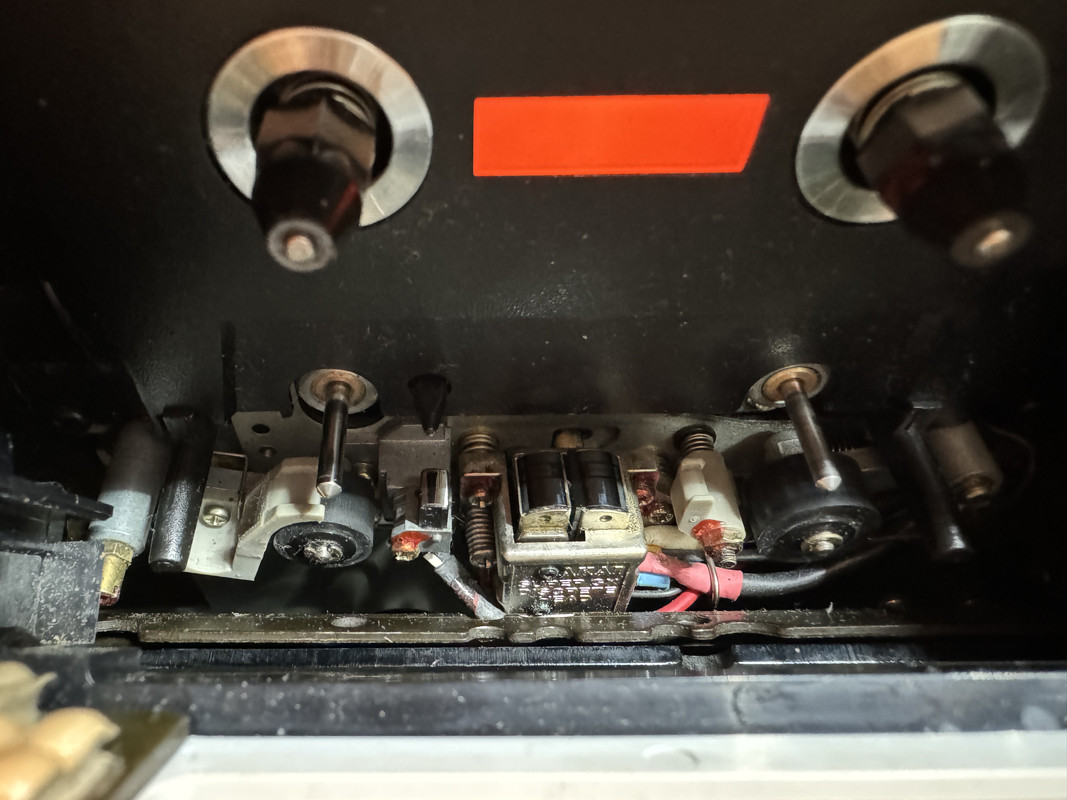

Ich hatte heute ein Akai GX-75 MKII auf meinem Tisch, wo sich der BIAS auch nicht mehr einstellen ließ mit der Einmessfunktion. Das Deck kam übrigens aus einer sehr bekannten und hoch gelobten HiFi Werkstatt.
Ich habe tatsächlich etwas länger suchen müssen. Hatte erst die OSC /BIAS Platine in Verdacht und dieses Flachbandkabel, wo ich schon erlebt habe, das der Kleber an den Lötstellen die Litzen vom Kabel zerfressen hat.
Das hatte ich schon neu gemacht, brachte aber keine Besserung.
[Bild: Foto-22-01-24-09-50-06.jpg]
[Bild: Foto-22-01-24-09-50-22.jpg]
[Bild: Foto-22-01-24-10-19-13.jpg]
Im Endeffekt waren es aber hartnäckige Ablagerungen am Lösch-und KombiKopf, die man so mit dem Auge nicht wirklich sehen, aber mit dem Finger spüren konnte.
Mit etwas Autopolitur und Never Dell habe ich die Oberflächen der Köpfe dann poliert, danach die Spaltjustage mit Meßkassette durchgeführt und siehe da, BIAS war wieder da und einstellbar.
Leider waren sämtliche Trimmpotis verkurbelt worden, so dass eine Neueinmessung notwendig war.
[Bild: Foto-22-01-24-10-56-06.jpg]
So war es Vorher bei der Einmessung:
[Bild: Foto-22-01-24-11-11-31.jpg]
So ist nun wieder bei der Einmessung:
[Bild: IMG-2336.jpg]
Gruß André

Noch ein Nachtrag zu dem besagtem GX-75 MKII aus der Fachwerkstatt.
Mich erreichte vor ein paar Tagen dieses Bild von dem verschmutzen Löschkopf, das jemand in dieses Werkstatt gemacht hatte. Folgende Aussagen wurde dazu getätigt (sinngemäß wiedergegeben):
"Löschkopf hatte Verkrustungen, AW Kopf zeigt nach kurzer Zeit wieder Verschmutzungen und beeinträchtigt das Einmessverhalten, Kopf hat wohl schon etliche Kilometer Band gesehen, mehrere Versuche der Einmessung waren nicht so erfolgreich."
[Bild: Lo-schkopf-Verschmutzung-TGE.jpg]

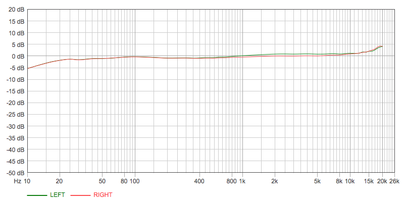

Ich habe nun schon seid Tagen einen Dauertest mit diesem Tapedeck am laufen. Unterschiedliche Kassetten wurden abgespielt Typ I und Typ II von unterschiedlichen Herstellern. Die Köpfe sind sauber geblieben. Meine Referenzkassette, eine TDK SA, lässt sich perfekt einmessen.
Gestern noch den Frequenzgang aufgezeichnet mit einer TDK SA. Die dB Auflösung ist zwar großzügig gewählt und ja, man macht das normalerweise bei -20dB. Das liegt aber daran, dass ich die Software nicht korrekt eingestellt habe. Am Tapedeck wurde der FR Sweep schon mit -20dB aufgenommen.
[Bild: Akai-GX-75-MKII-Marcus-Eichin.png]
Gruß André
