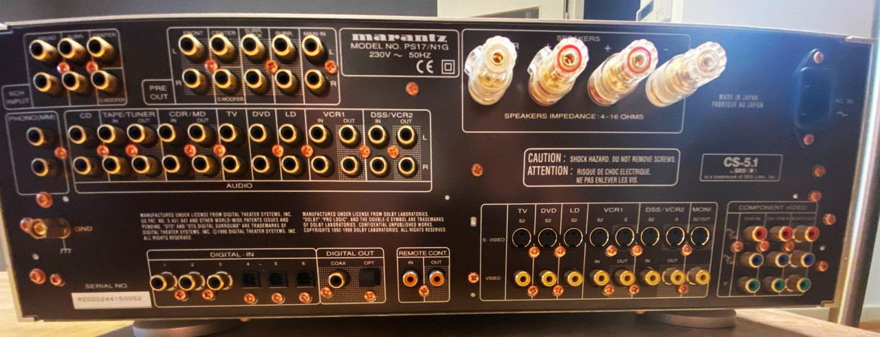

(03.04.2024, 06:35)derHamburger schrieb: - Verstärker, die man über einen Videoausgang konfigurieren muss, sind Teufelswerk
Da der MARANTZ PS-17 zu den qualitativ hochwertigsten, vielseitigsten und schönsten Verstärkern gehört, die ich je hatte, kann ich damit leben.  Floet
[Bild: hinten.jpg]
[Bild: inside.jpg]

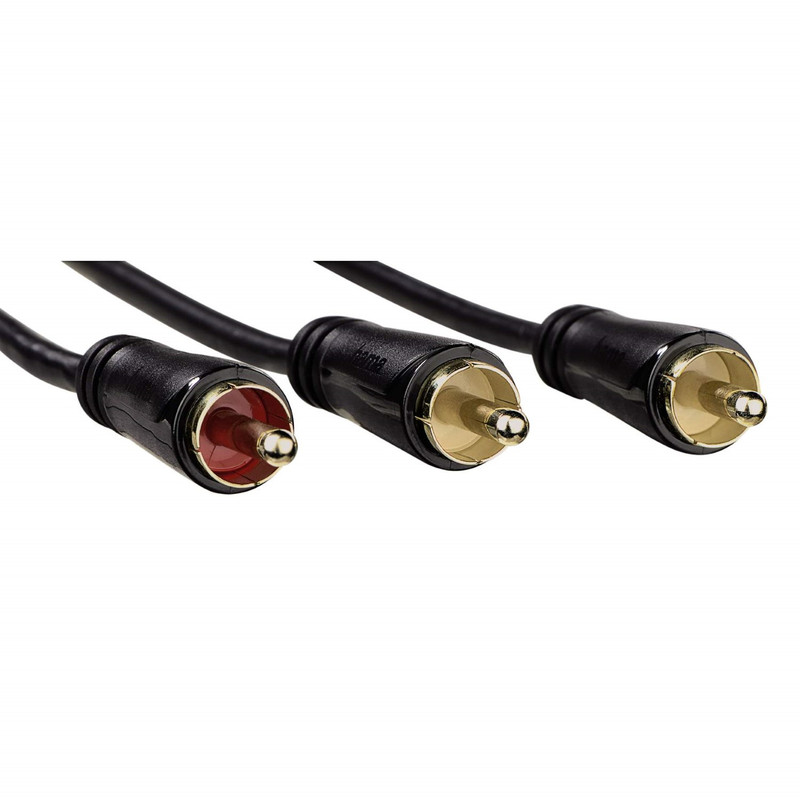

Nein, der METZ TV von 2023 hat keinen analogen RCA-Video-Eingang! Er hat aber analogen Kombi-Klinkeneingang.
Dafür hatte ich das erste HAMA-Kabel besorgt gehabt - es hatte aber leider NICHT funktioniert mit Gelb/Gelb!
Auf anraten hier im Thread habe ich jetzt auch das weisse Cinchkabel an der Gelben Video-Out Buchse ausprobiert und das hat geklappt.  Floet

Du hattest Recht, es funktioniert!  Dance3 Dance3 Dance3
Es geht zwar nicht mit dem gelben Stecker aber mit dem weissen Stecker geht es!
Also ist das Hamakabel doch keine Fehlkonstruktion?
  • Siamac
#36
Das HAMA-Kabel nicht, ist ja analog auf analog.
HDMI Digital auf RCA Analog geht nicht ohne Wandler.
Das Componentenkabel auf HDMI wird wohl auch nicht gehen.

Dieses ging nicht !
[Bild: IMG-2410.jpg]
Dieses Kabel ging. Die Cinch haben Innen 3 Farben - rot - gelb - weiß
Mit weiß in die gelbe Videobuchse geht es jetzt
[Bild: IMG-2414.jpg]
[Bild: Hama-122289-2-99686-1500x1500.jpg]

Die 3 Kontakte auf der Klinke am Kabel (hama) sind nicht so beschaltet wie die 3 Kontakte in der TV Buchse (Metz).
Ausprobieren der einzelnen Cinchverbindungen(hama) am Video Out(Marantz) brachte ein (Menu)Bild am TV...
Oder so
