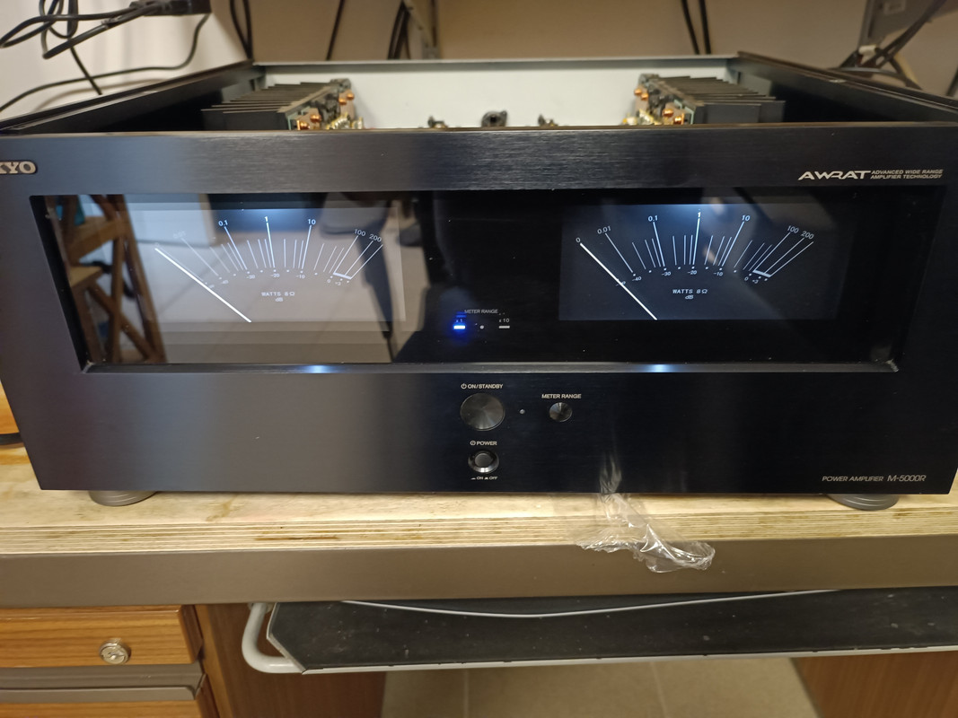

[Bild: IMG-20240705-183511.jpg]
Da unten hängt noch ein Fitzel von der Verpackung. Der Bolide hat ca. zwei Jahre im Paket gehangen und jetzt macht der auf Wiederauferstehung..
Ich fasse es nicht! Mehrfach nun getestet. Der schaltet ungeniert ein und aus! Ich brauch getz mal ein Bier.
[-] 2 Mitglieder sagen Danke an Schrotti für diesen Beitrag:
  • Armin777, feesa
Da scheint sich ein platter Elko langsam zu regenerieren .
