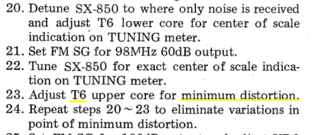

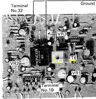

egal, zu Quick & Dirty: dann würde ich es ohne großen Meßaufbau vorsichtig am Filter T6 versuchen, jetzige Einstellung vorher markieren.
[Bild: Bildschirmfoto-2024-09-12-um-11-20-51.png]
ACHTUNG: Filter ist von OBEN und UNTEN (2 Kerne) justierbar.. passendes Abgleichwerkzeug nutzen, Kerne nicht killen.
[Bild: Bildschirmfoto-2024-09-12-um-11-21-56.png]

Ja, nur vorher bitte
- einen Sender auf max Signalanzeige einstellen und Kern T4 auf mögl. besseres Max verstellen,
- ohne Sendersignal prüfen, ob Tuninganzeige mittig, ansonsten mit unterem Kern T6 auf Mitte stellen, dann sollten die Verzerrungen unhörbar sein.
Hinweis: die anschließende Verstellung des oberen Kerns ist selten hörbar und kann eine Korrektur des unteren Kerns erforderlich machen. Ich würde ohne Distorsionsmeßmöglichkeit am oberen Kern ungern drehen. Für die Sechskantkerne unbedingt Kunststoffwerkzeug benutzen!

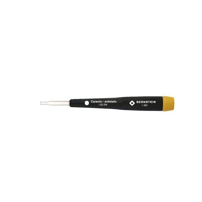

Ich verwende dafür einen Bernstein 1-861 aus Keramik.
[Bild: bernstein-1-861.jpg]
Weshalb also unbedingt Kunststoff?

(12.09.2024, 12:11)Armin777 schrieb: Ich verwende dafür einen Bernstein 1-861 aus Keramik.
Denke Holger meint "nicht irgendwas aus Metall aus dem oft vorliegenden Uhrmacherwerkzeugset nehmen".
  • Gorm
Na, ja - wichtig ist die exakt passende Schlüsselweite von 1,95mm.

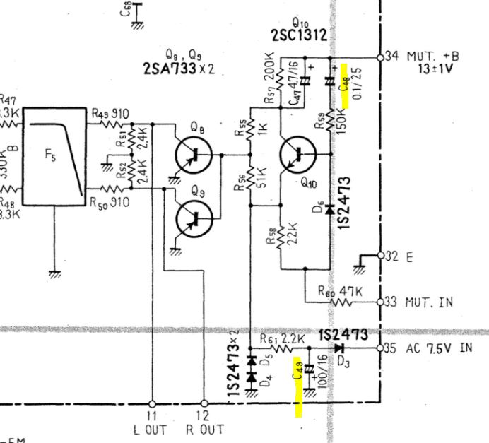

Der Tuner läuft wieder wie er soll. Der Vorbesitzer hate beim Elko Tausch zwei Werte verwechselt . Ein weiters Problem stellte sich im Phono Teil ein. Ein Kanal prasselte und rauschte . Einer der drei Transistoren hatte einen Schlag . Habe die gegen 2SA991 und 2SC1844 getauscht .Rauscht weniger und das prasseln ist weg .

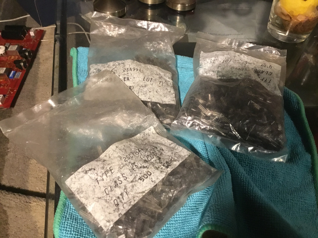

Weshalb verwendest Du 2SA991 und 2SC1844 - üblicherweise sind das doch 2SA992 und 2SC1845? Gab es die irgendwo billig?
Habe noch 1000 Stück. NOS Toshiba mit Kupfer Beinchen
Und woher kamen die?

(04.10.2024, 17:06)Armin777 schrieb: Und woher kamen die?
Habe früher selbst Geräte hergestellt . Wenn du willst ,kannst du welche habe .

C48 C49 vertauscht [Bild: 6A7Tskwl.jpeg][Bild: 0T8HZs1l.jpeg][Bild: 0Wvflcfl.jpeg]

(04.10.2024, 18:35)Tobifix schrieb: C48 C49 vertauscht
Ok, beide Teil der Muting-Schaltung
[Bild: 36-FQpchlcc.jpg]
Und 100µF statt 0,1µF (= 1000facher Wert) oben bei C48 bringt die Schaltung mit Q10 vermutlich "in Probleme" die Q8/9 dann nicht als reine Schalter wirken lassen..
Und unten die quasi ungesiebte negative Spannung nach simpler Einweggleichrichtung durch D3 tut vielleicht des Rest.
Hat sicher gedauert bis man das sieht.
