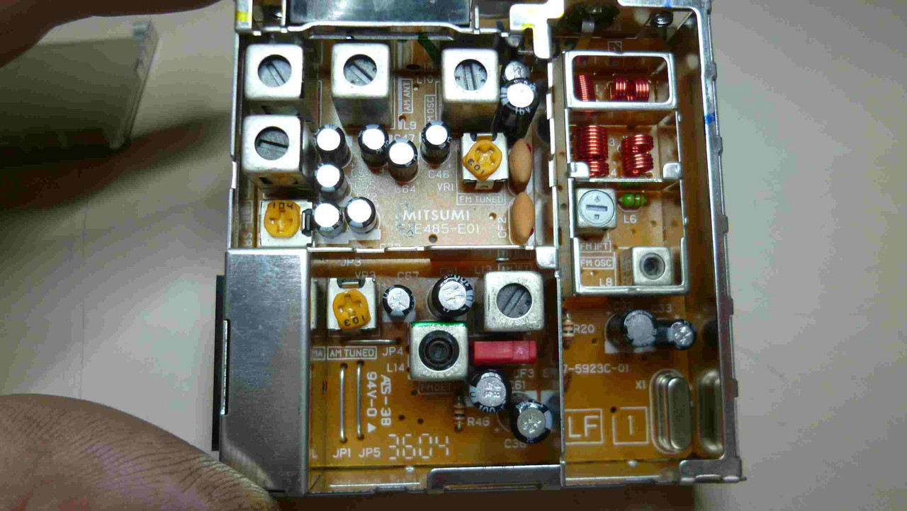

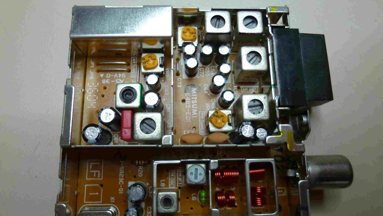

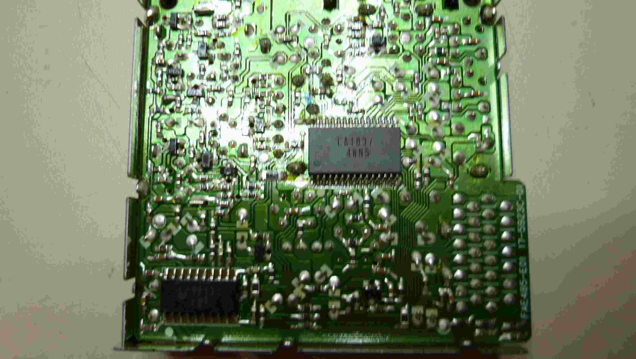

Hallo, hier einmal ein paar Fotos von den Packs:
[Bild: P1130790.jpg]
Der Diskriminator befindet sich neben C 81
Darunter ist der Abgleich für AM
[Bild: P1130786.jpg]

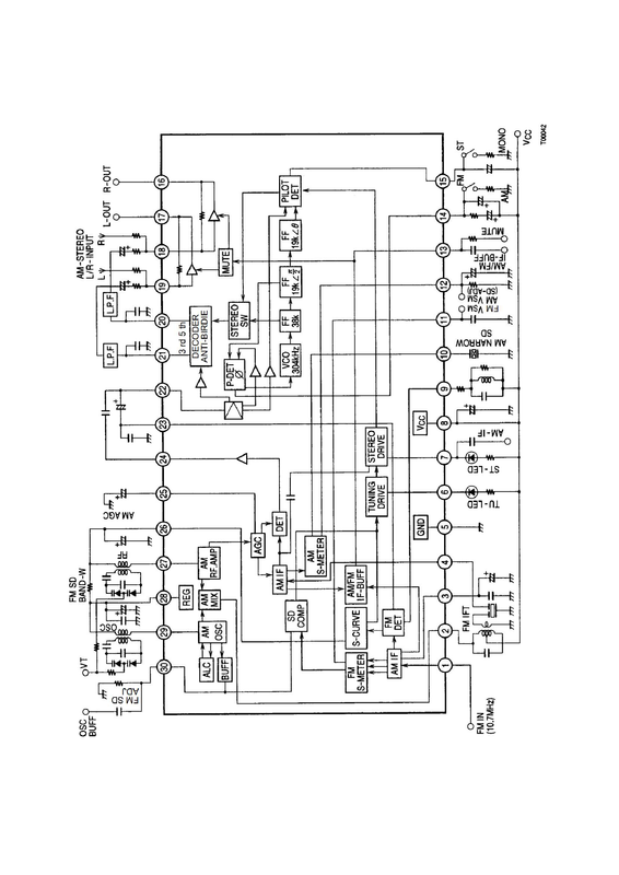

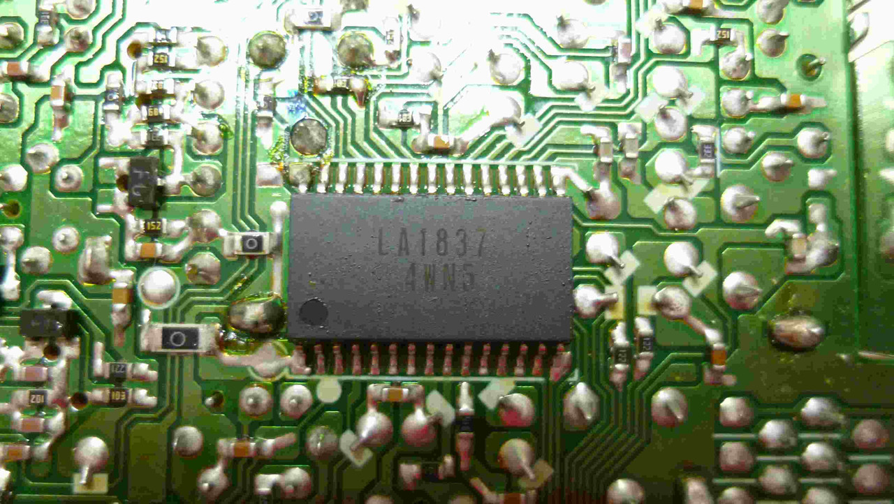

Das ganze Basiert auf dem LA 1837
Hierüber habe ich auch das Datenblatt, was mir aber nicht weiter hilft..
[Bild: P1130787.jpg]
[Bild: P1130788.jpg]

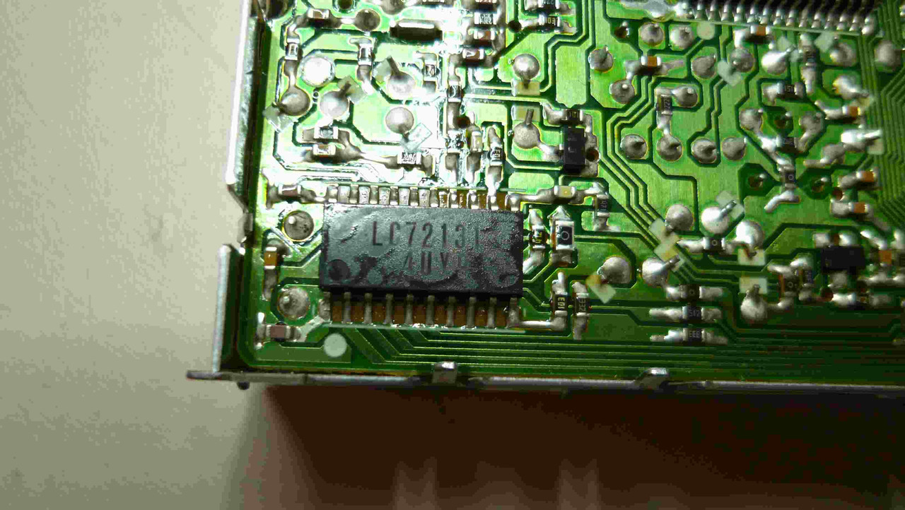

Hier die PLL:
[Bild: P1130789.jpg]
Die nicht Mitsumi Typen verzichten auf die Einstellmöglichkeit des FM Oszilators .
ansonsten sind diese fast Identisch.

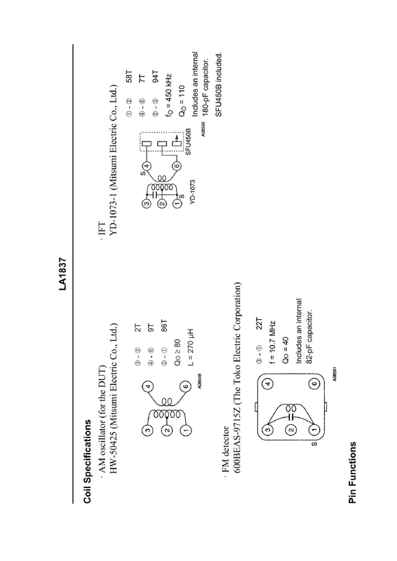

[Bild: IFT.png]
[Bild: Schaltbild.png]

Ein Quadraturdemodulator funktioniert mit einem Demodulatorkreis, wird hier wohl nur auf die ZF-Frequenz(MPX-Max) eingestellt. Es gab auch frühere ZF/Demod-ICs mit nur einem Demod-Kreis. Interessant wären die Ergebnisse solcher Sparvariante im Vergleich zu mehr Aufwand.
Hast schon mal versucht, solch RF-Empfangsteil durch Spulenbiegen, aka Wicklungdehnen zu optimieren?
[Bild: icon_e_sad.gif]
vielen Dank für den Hinweis mit dem PLL Demodulator.
Habe mich gerade mal diesbezüglich Belesen.
Die Quadratur Demodulation soll ja demzufolge nicht Schlecht sein und wurde ja auch in Bekannten, hochwertigen Tunern verwandt. (Grundig T9000 u. ähnliche)
Letztlich ist dann ja in dem Schwingkreis des mod. für den Vergleich nur auf IF Max zu achten.
Muss ich meine Bekannten Denkstrukturen bezüglich des Abgleichs dieses Typs Demodulators ändern.
Die ZF in den Modulen hat 2 Quartz/ Keramik Filter und so wie es aussieht einen"normalen ZF " Kreis.
Nicht so wie im Beispiel Schaltplan gezeichnet.
