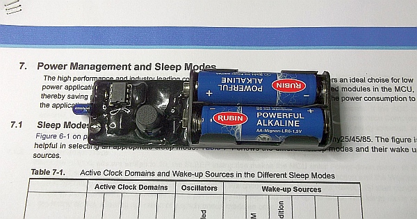

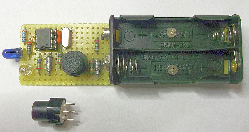

(21.01.2025, 06:59)EigentlichsammelichMDs schrieb: ...Mit einem Taster ist das sowieso nicht zu machen, wenn Du mehrere Folgen verschiedener
Kommandopakete senden willst....

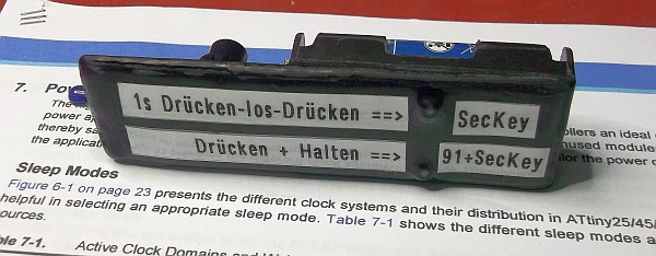

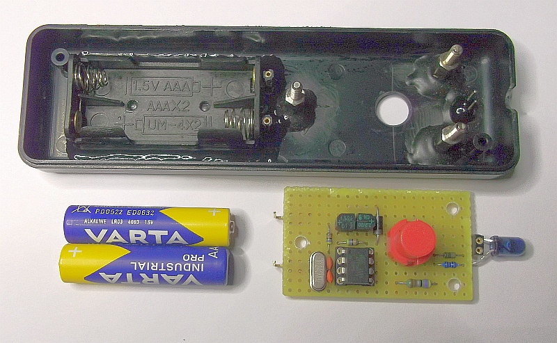

Eigentlich will ich nur zwei verschiedene Funktionen realisieren und beide mit einem Taster aufrufen:
1. Senden von "Key 9" + "Key 1" + "Secret Key" ==> direkter Aufruf der Fehlerratenanzeige
2. Senden von nur "Secret Key" ==>
Die Zahlencodes müssen vorher mit einer anderen FB gesendet bzw. über eine Zehnertastatur direkt
am Gerät eingegeben werden.
Für die 1-Tasten-Bedienung habe ich mir jetzt folgende alternative Bedienungsmethode ausgedacht:
1. Taste ca 2 s gedrückt halten ==>  sendet nach den 2 s die Befehlsfolge  "9" + "1" + "Secret Key"
2. Taste ca 1 s gedrückt halten, kurz loslassen und direkt nochmal drücken ==>
sendet dann beim 2. Tastendruck sofort nur den "Secret Key".
Dieses Verfahren lässt sich im Prinzip auch kaskadieren, sodass man durch entsprechenden
"Morsecode" auch mehr als zwei verschiedene Befehlsfolgen mit nur einem Taster auswählen könnte.
Mir reichen aber erst mal die zwei oben Genannten.
(21.01.2025, 06:59)EigentlichsammelichMDs schrieb: ...Es gibt auch Key-Sequenzen, die mehrere aufeinander folgende Display-Seiten durchblättern.
Da braucht man einmal den Zahlencode und die Key-Taste und dann schaltet nur noch die
Key-Taste zwischen den Seiten durch.
Das zusammenhängende Senden von Zahlen und Key geht hier nicht, da man dann nur die
erste Seite zu sehen bekommt.
Da man nach der Aussendung eh den Taster wieder loslässt, kann die Bedienvariante 2. beliebig
oft hintereinander ausgeführt werden, um z.B. mehrere Displayseiten "durchblättern" zu können.
Während der Ausgabe von SIRC soll eine zusätzliche Monitor-LED die Dauer der Aussendung
anzeigen und an einem zusätzlichen Ausgang soll simultan SIRC ohne Träger ausgegeben werden:
Das habe ich für den Fall vorgesehen, dass man diesen kleinen SIRC-Generator fest in einen DAT
mit Zehnertastatur einbauen, mit einem zusätzlichen Taster (bzw. durch gleichzeitiges Drücken von
zwei serienmässigen Tasten) aktivieren und den SIRC-Datenstrom ohne Umweg über IR direkt in
den Display-µC einspeisen will.  Also für eine Bedienung ganz ohne FB und direkt am Gerät.
Die zusätzliche Monitor-LED kann auch einfach an diesem SIRC ohne Träger angeschlossen werden.
PS:
Prompte Hinweise auf offensichtliche Designprobleme / -Fehler betrachte ich nicht als "Rumnörgeln".
Not macht erfinderisch. Floet

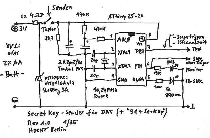

(22.01.2025, 11:30)EigentlichsammelichMDs schrieb: Heißt aber auch, dass wenn Du zu kurz drückst, das Ganze verstümmelt wird....
Das ist schon klar und man braucht eine Info darüber, wann die Aussendung abgeschlossen ist
und man den Taster wieder loslassen kann. Deshalb schrieb ich ja auch bereits:
(21.01.2025, 16:40)HUCHT-Tec schrieb: ...Während der Ausgabe von SIRC soll eine zusätzliche Monitor-LED die Dauer der Aussendung
anzeigen....
(22.01.2025, 11:30)EigentlichsammelichMDs schrieb: ... Zudem prellen Taster in der Stromversorgung recht ordentlich....
Dagegen hilft ein simpler Stützkondensator von wenigen µF am AVR  und ein Programmieren der
Taktgenerator-Fuses für einen Quarzoszillator mit langsam ansteigender Versorgungsspannung:
"Crystal Oscillator, slowly rising power:  Additional Delay from Reset  14CK + 64 ms"
Da ich immer noch keine Infos über die maximal zulässige Abweichung der Frequenz des
40 kHz-SIRC-Trägers habe und ich der Genauigkeit und der Abhängigkeit von der Temperatur
und von der Höhe der Versorgungsspannung des internen "calibrated" RC-Oszillators sowie den
zu erwartenden Exemplarstreuungen nicht so ganz über den Weg traue, werde ich auf jeden Fall
als frequenzbestimmendes Bauteil einen 10,240 MHz-Quarz am AVR verwenden.
Diese Frequenz bietet sich an und ich habe von diesen Quarzen noch ein paar Dutzend in meiner
Bastelkiste liegen. Die 10,240 MHz teile ich einfach durch 256 und habe die nötigen 40,000 kHz.
Unter diesen Bedingungen kann der Taster dann ruhig prellen, wie er lustig ist.
(22.01.2025, 11:30)EigentlichsammelichMDs schrieb: Der Sleepmode verbraucht unter 1µA (abhängig vom verwendeten Controller)
und das Protokoll wird immer korrekt gesendet.
Wenn der SIRC-Generator erst mal so wie geplant läuft und ich irgendwann mal ganz ganz
viel Langeweile habe (eher unwahrscheinlich), dann kann ich mich mal genauer mit diesem
Mode befassen. Und den eventuell noch nachträglich in die Firmware integrieren.
Das wäre dann sicher mit einigen(!) Änderungen verbunden, wie z.B. den Funktionen der
IO-Pins, und würde auch höchstwahrscheinlich eine andere externe Beschaltung erfordern.
Diese Firmwareerweiterung wäre also nur aus akademischem Interesse und nur zum Üben.
Einen für mich wirklich signifikannten Gewinn bei der Funktion kann ich noch nicht erkennen.

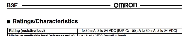

#57
(22.01.2025, 15:36)EigentlichsammelichMDs schrieb: ...dann stirbt Deine Taste noch schneller, weil es immer einen schönen Stromstoß beim Einschalten gibt.
Irgendwann hat das Ding dann ein paar Ohm und rauscht, so dass Deine Betriebsspannung irgendwo,
bloß nicht auf Höhe der Batteriespannung ist....
In der Praxis ist das doch wohl eher genau umgekehrt:
undefinierte hohe Übergangswiderstände ergeben sich leicht, wenn die Kontakte nicht mit der
mindestens nötigen Schaltleistung (minimale Schaltspannung x minimal nötiger Schaltstrom)
betrieben werden, sodass es wegen zu geringer elektrischer Selbstreinigung ("Fritten") zur
Ausbildung von schlechtleitenden Fremdschichten auf den Kontaktoberflächen kommen kann.
Frag da mal die Besitzer von DTC-2000 DAT, die können da ein Lied von singen ("Displayflackern").
[-] 1 Mitglied sagt Danke an HUCHT-Tec für diesen Beitrag:
  • eskbs
#58
Sowohl als auch. Zu wenig Strom ist schlecht aber zu viel ebenso. Zwischen Taubwerden und Abbrennen ist ein nicht allzu breiter Grat. Ich würde aber Betriebsspannung immer ungern über einen (zu schwachen) Printtaster geben. Alles eine Frage der Dimensionierung. Die Power-Down Modi wurden in die Controller seinerzeit eindesigned, um die Vorzüge einer definierten Energiesparfunktion mit ebenso definierter Aktivfunktion zu verbinden, die präzise wiederholbar und nach Bedarf gegeneinander austauschbar sind.

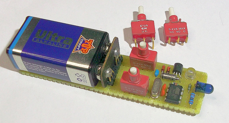

#59
Von welchem "Abbrennen" ist denn hier die Rede ?
Ich will doch nicht den Schweissstrom meines E-Schweissgerätes mit einem Printtaster schalten,
sondern nur wenige µF auf wenige Volt aufladen und parallel dazu den AVR noch innerhalb der
Resetphase mit Strom versorgen.
Danach fliessen doch eh nur noch ein paar mA und der Einschaltstromstoss dauert doch nur wenige µs.
Wobei der Peakstrom durch die Leitungs- und Bauteileinduktivitäten und -Widerstände sowie den
Innenwiderstand der Knopfzelle (bzw. Mignonzellen) auf sehr überschaubare Werte begrenzt wird.
Das liegt ganz sicher nur bei einem Amperewert im sehr niedrigen einstelligen Bereich, wenn überhaupt.
So einen dicken Finger kann ich garnicht haben und den Taster bis zu meinem Lebensende garnicht
die nötigen hunderttausendmal betätigen, bis sich unter meinen geplanten Betriebsbedingungen
ein nennenswerter "Abbrand" bemerkbar machen würde. Selbst nicht beim popeligsten Print-TACT-Taster.
Dazu wären die Spannung und die verschobene Ladungsmenge (und damit die Energie) viel zu gering.
Man kann doch auch einfach zur weiteren Begrenzung des Peakstromes auf noch niedrigere Werte den
Innenwiderstand der Batterie mit einem Längswiderstand von wenigen Ohm künstlich erhöhen.

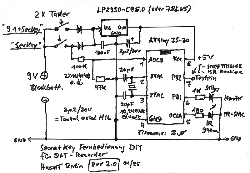

Aber das ist schon richtig: wenn in den AVR mehrere Power Down-Modi integriert sind, dann kann
man deren Nutzung durchaus mal in Betracht ziehen.
Mein Firmwareentwurf in C ist zwar bereits weitgehend fertig, aber ungetestet, da die nötige Hardware
noch nicht aufgebaut ist. Muss erst noch eine Lochrasterplatte und Taster beschaffen.
Vielleicht lese ich mir in den nächsten Tagen mal die entsprechenden Passagen im Datenblatt zu den
Sleep-Modi in Ruhe durch und schaue dann, ob ich das vor dem Aufbau der HW noch in meine
Firmware "reingebastelt" bekomme und der AVR dann mit ununterbrochener Betriebsspannung läuft.
Dann würde ich aber auch gleich zwei Taster für die zwei Befehlsfolgen vorsehen, um die Bedienung
zu vereinfachen, damit niemand überfordert wird. Sollte ja auch "seniorentauglich" sein.
So eine "spezielle" Bedienreihenfolge beim 1-Tasten-Betrieb wie zuvor genannt hat man nach ein paar
Monaten Nichtenutzung auch schon mal leicht vergessen, wenn man sie nicht auf der FB vermerkt hat.
So wie es mir gerade bei der richtigen Reihenfolge von 91 und SecKey passiert ist... Floet
Aber dann wäre ich mit einem neuem Problem mit den Kontakten der zwei Taster konfrontiert:
ich müsste nämlich jetzt dauerhaft die genügende elektrische Selbstreinigung der Kontakte sicherstellen,
wenn die nicht mehr vom Einschaltstromstoss übernommen würde (zumindest teilweise).

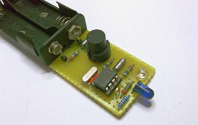

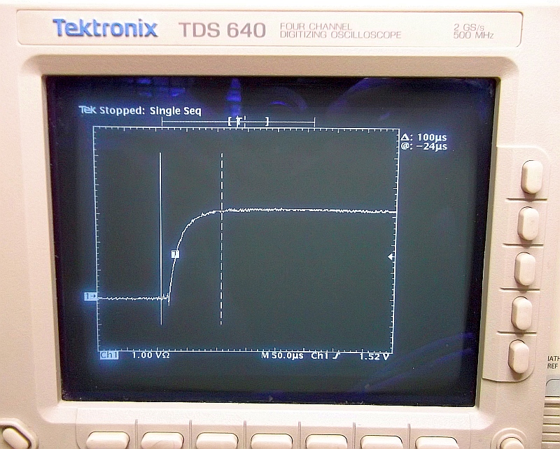

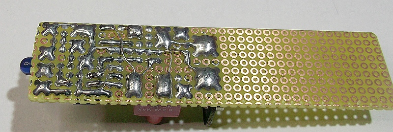

So, das erste Erprobungsmuster mit der "Ein-Taster-Bedienung" ist auf Lochrasterplatte aufgebaut
und funktioniert einwandfrei.
Obwohl ich hier noch ein paar hochwertige Labortaster von C&K liegen habe (rel. teuer), habe ich
mir für das Erprobungsmuster im Elektronik-Einzelhandel in der Nachbarschaft erst mal ein paar ganz
einfache "Schweinetaster" aus dem Low Cost-Bereich besorgt (mit versilberten Kontakten).

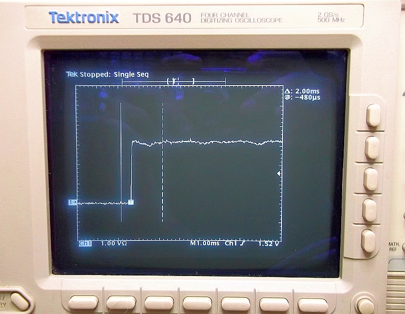

Auch damit ergibt sich mit meiner Schaltung am Tiny eine sauber ansteigende Versorgungsspannung.
Einbrüche durch das allfällige Kontaktprellen werden wirksam unterdrückt. ==> siehe Bildschirmfotos

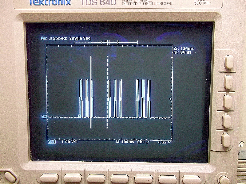

Die einwandfreie Funktion meiner Firmware wurde durch umfangreiche Messungen mit DSO (TDS 640)
sowohl am Timing wie auch am Dateninhalt des gesendeten IR-SIRC und auch am SIRC ohne den
Träger nachgeprüft.
Alle meine Vorgaben werden erfüllt und die Aussendung erfolgt durchgehend streng im 45 ms-Raster.
Der SIRC-Träger liegt auch tatsächlich bei 40,00 kHz (+/- wenige ppm). Und nicht "zig" Prozent daneben.

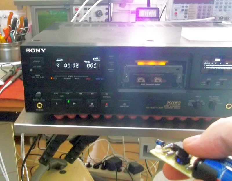

Abschliessend erfolgte eine praktische Erprobung an einem DTC-2000 DAT von Swobi, der hier
noch zum Einmessen des Laufwerks in der Warteschleife steht.
Der IR-SIRC aus meinem Erprobungsmuster wird vom DTC-2000 auf Anhieb einwandfrei erkannt und
es erscheint nach dem einen, etwas längeren, Tastendruck sofort die Fehlerratenanzeige.
Genau so, wie ich das haben wollte.
Zurückschalten in den Normalmodus der Anzeige per einzeln gesendetem "SecKey" funktioniert
ebenso sauber wie ein alternatives Zurückschalten per nochmaligem "9 + 1 + SecKey".
In diesem Fall hat man beim 2000er dann eine "91" bei der Tracknummer stehen.
Auch die Kombination "andere FB" für den Zahlencode plus "nur SecKey" aus ATtiny arbeitet tadellos.
Diese Firmwareversion ist jedenfalls soweit lauffähig und macht, was sie soll. (soweit ich das sehe)
Die Bedienung mit dem Taster mit der Doppelfunktion empfinde ich als völlig problemlos und die
Monitor-LED zeigt einem ja genau an, ab wann man den Taster wieder loslassen kann.
Die gerade getestete Firmware sendet die Pakete "9 + 1 + SecKey" bzw. nur den "SecKey"
einmal aus und danach nichts mehr. Egal, wie lange man den Taster weiter gedrückt hält.
Natürlich habe ich als bekennender SMD-Hasser dieses Muster vollständig aus bedrahteten Teilen
aus meiner Bastelkiste aufgebaut: Metallfilm-R, Labor-IC-Fassung und Tantal-C nach Mil Spec.
(bis auf die zugekauften Billigtaster und den extra beschafften einfachen Plaste-Batteriehalter).
Zum Schutz und zur elektrischen Isolation will ich noch die Lötseite dieses Machwerks mit etwas
2K-Epoxi-Klebolin mit zugesetzter Farbpaste und Füllung aus Glasfaserschnitzeln abdecken.

(27.12.2024, 20:02)EigentlichsammelichMDs schrieb: Hab mal ein bisschen mit KiCad gespielt.....
Hab mal ein bisschen mit dem Edding gespielt und freihändig was zusammen gemalt:
[Bild: DAT-Secret-Key-Sender-1-mit-ATtiny25-PLAN-04.jpg]
Der optionale Verpolschutz mit der Schottkydiode ist natürlich die Holzhammermethode.
Da fehlen noch zwei kleine "Kringelchen" am Schaltsymbol. Nicht mit Zenerdiode verwechseln !
Eleganter wäre ein kleiner p-Kanal-Mosfet in der +3 V Leitung in Serie zum Taster.

#61
(24.01.2025, 14:50)HUCHT-Tec schrieb: ....Zum Schutz und zur elektrischen Isolation will ich noch die Lötseite dieses Machwerks mit
etwas 2K-Epoxi-Klebolin... abdecken.
Bei der Gelegenheit gleich beide Seiten abgedeckt.
Das Machwerk ist zwar jetzt keine wohnzimmertaugliche Designer-Fernbedienung, aber als kleines
Helferlein für meinen Basteltisch durchaus schon zu gebrauchen.
(sowie zum Testen von Firmwareänderungen für die 1-Taster-Version)
Liegt auch halbwegs gut in der Hand und man berührt auch keine spannungsführenden Teile mehr.
Die aufgeklebte "Kurzanleitung" ist meiner jetzt im Alter doch leider spürbar zunehmenden
Vergesslichkeit geschuldet.
Das nächste Erprobungsmuster mit zwei Tastern und eingebauter Narkolepsie ist bereits in Arbeit.
Vielleicht mache ich auch mal ein 2-Taster-Muster mit 9 V-Blockbatterie. Just for fun.

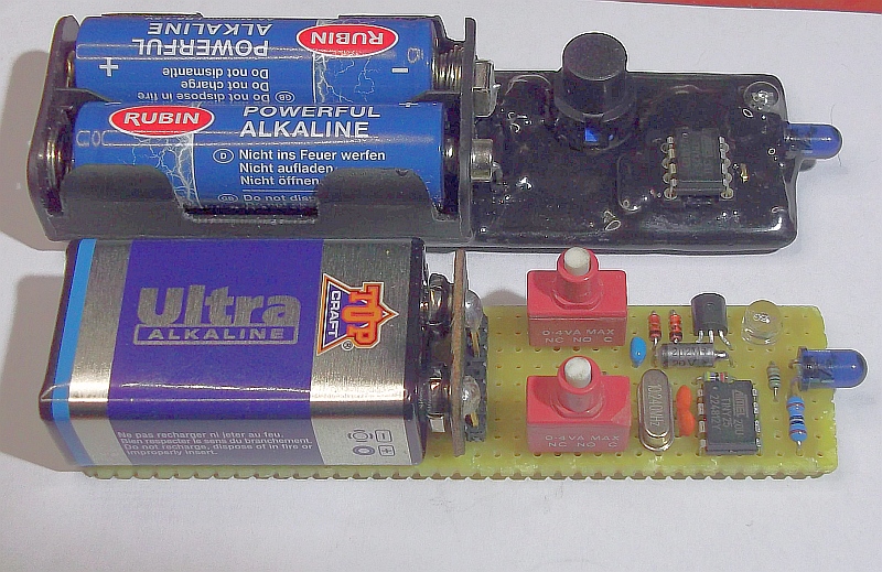

(26.01.2025, 09:53)HUCHT-Tec schrieb: ....Vielleicht mache ich auch mal ein 2-Taster-Muster mit 9 V-Blockbatterie. Just for fun.
Das nächste Machwerk ist auch fertig und läuft einwandfrei.  Dance3
Die Firmware ist praktisch die selbe wie bei der 1-Taster-Version.
Es wurde nur ein Parameter für eine bestimmte Wartezeit auf Null gesetzt. Der Rest ist gleich.
Die eine Taste sendet jetzt ca 0,1 s nach Betätigen die Befehlsfolge "9+1+ SecKey", die andere
ebenfalls nach ca 0,1 s nur "SecKey".
Ich werde dieses Teil auch mit Klebolin (UHU Endfest 300 + Farbe) abdecken, damit man keine
spannungsführenden Teile berühren und auch keine Kurzschlüsse verursachen kann.
Zum Kontaktieren der Blockbatterie habe ich von einer leeren Batterie den Deckel mit den Kontakten
herausoperiert und recycled. Das ist mechanisch deutlich stabiler als die üblichen schlabberigen Clips
mit den Drähten für die 9 V Blockbatterien.
Der Aufbau dieses Musters ging eigentlich ziemlich zügig. Ich habe mir kein Layout überlegt, sondern
einfach die Teile halbwegs passend platziert und dann völlig improvisiert verbunden.
Da ist bei der Anordnung und Verdrahtung sicherlich noch einiges Optimierungspotenzial, aber selbst
beim stumpfen 1:1 Nachbauen dieses Musters bekommt man bereits für wenig Geld und recht
überschaubarem Arbeitsaufwand eine gut funktionierende DIY - "SecKey"-FB .
Die zuvor schon vorgestellte Lösung von EigentlichsammelichMDs mit dem ATtiny13A ist vom
Bauteleaufwand her natürlich konkurrenzlos minimalistisch, hat dafür aber auch einen geringeren
Funktionsumfang und arbeitet mit einem zumindest fragwürdigen Timing etwas abseits der
SIRC- Spezifikationen.
Die Anzahl der verbauten (bedrahteten) Bauteile ist für meine Ansätze aber völlig untergeordnet,
da ich von diesem alten bedrahteten Zeug noch diverse Kartons mit einer solide sechstelligen Stückzahl
im Keller liegen habe. Als letztes Überbleibsel aus meiner ehemaligen Manufaktur und aus meinem
früheren ebay-Shop. Die kann ich in diesem Leben garnicht mehr alle für Bastelprojekte verbauen.
Alleine die bedrahteten Kapazitätsdioden sind schon gut 100 000 Stück. Will heute nur keiner mehr
haben, da bedrahtet und nicht "bleifrei". Da horte ich also bereits einen ganzen Karton voll Sondermüll.
Das Zeug kann ich also nur noch privat zum Basteln und für Reparaturen von "historischen Altgeräten"
nehmen. Kommerziell für Fertigung ginge schon nicht mehr wegen "CE" und Elektrogerätegesetz.
Wenn ich nur an die tausenden militärischen Tantalkondensatoren denke, die heute als kleine
"Bleibonbons" wirtschaftlich völlig wertlos geworden sind, dann könnte ich nur heulen. Fck Grne !!

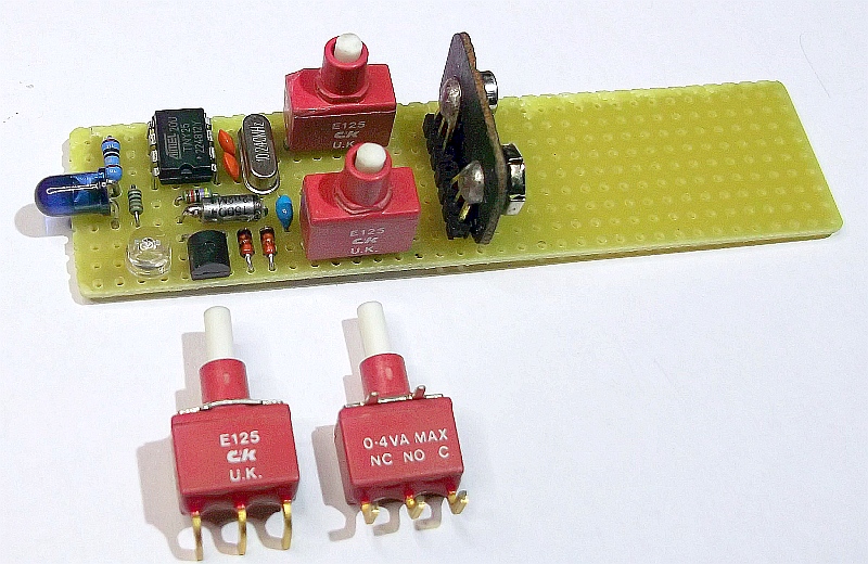

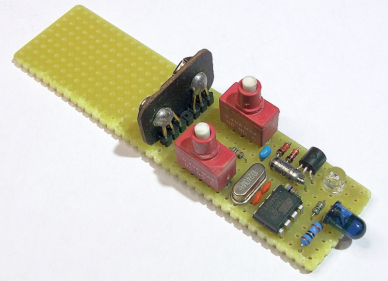

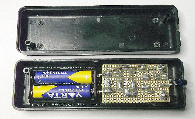

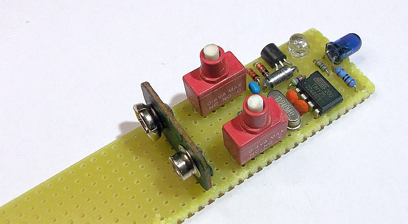

[Bild: DAT-Secret-Key-Sender-2-mit-ATtiny25-006.jpg]
[Bild: DAT-Secret-Key-Sender-2-mit-ATtiny25-010.jpg]
[Bild: DAT-Secret-Key-Sender-2-mit-ATtiny25-012.jpg]
[Bild: DAT-Secret-Key-Sender-2-mit-ATtiny25-014.jpg]
[Bild: DAT-Secret-Key-Sender-2-mit-ATtiny25-021.jpg]
[Bild: DAT-Secret-Key-Sender-2-mit-ATtiny25-024.jpg]

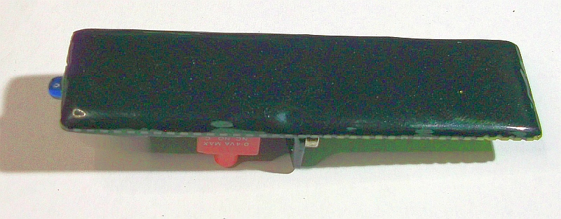

(26.01.2025, 23:12)HUCHT-Tec schrieb: ...Ich werde dieses Teil auch mit Klebolin (UHU Endfest 300 + Farbe) abdecken, damit man
keine spannungsführenden Teile berühren und auch keine Kurzschlüsse verursachen kann....
Schaltplan folgt ASAP.
Das Klebolin härtet gerade. Leider muss die Beschichtung mit Endfest 300 bei so hohen
Schichtdicken in drei Lagen mit jeweiligem Zwischenhärten erfolgen, da die Brühe sonst über
den Rand der Lochrasterplatte bzw. durch die nicht zugelöteten Löcher laufen würde.
Bilder kommen noch nach der Aushärtung.
Hier schon mal der zusammen gepinselte Schaltplan für Interessenten am Nachbau dieser Variante.
Was gesendet werden soll, entscheidet der Spannungswert am PIN1 (ADC0) des Tinys direkt
nach dem Power On Reset (wird 1 x abgefragt und Ergebnis in einer Variablen gespeichert):
[Bild: DAT-Secret-Key-Sender-2-mit-ATtiny25-PLAN-02.jpg]

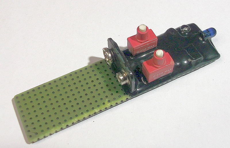

(26.01.2025, 23:12)HUCHT-Tec schrieb: [Bild: DAT-Secret-Key-Sender-2-mit-ATtiny25-012.jpg]
Mit ausgehärteter Beschichtung mit UHU Endfest 300 sieht das so aus:
(mit zwei kleinen Silikonkappen auf den Tastern wäre das jetzt sogar badewannentauglich  LOL )
[Bild: DAT-Secret-Key-Sender-2-mit-ATtiny25-026.jpg]
(26.01.2025, 23:12)HUCHT-Tec schrieb: [Bild: DAT-Secret-Key-Sender-2-mit-ATtiny25-014.jpg]
[Bild: DAT-Secret-Key-Sender-2-mit-ATtiny25-030.jpg]

(22.01.2025, 15:36)EigentlichsammelichMDs schrieb: ...Normale Printtaster sind für 50mA bei 12V spezifiziert.....
Ja, das ist soweit richtig. Laut Datenblatt des Herstellers OMRON für die einfachen TACT-Printtaster
der Serie B3F wird für zuverlässigen Betrieb aber auch ein minimaler Schaltstrom von 1 mA bei
einer minimalen Schaltspannung von 3 V ( finde ich erstaunlich niedrig... ) angegeben.
Habe das gerade für die Entwicklung der Firmware mit Narkolepsie extra noch mal rausgesucht.
Also, eine minimale Schaltleistung von 3 mW muss beim Schalten jeweils bereit gestellt werden,
um einen frühzeitigen Ausfall der Taster zu vermeiden.
Dass dieser minimale Schaltstrom für den Taster irgendwo bereit gestellt würde, kann ich bei dem
Entwurf mit dem ATtiny13(A) aber nirgendwo erkennen.
[Bild: OMRON-Printtaster-minimale-Schaltleistung-001.jpg]
Bei der Ausführung mit den vergoldeten Kontakten (B3F-G) wäre der minimale Schaltstrom 0,1 mA.
Aber auch diese Ausführung will mindestens 3 V Schaltspannung "sehen".

Die minimale Last ist 10µA. Oder sagt Dein Datenblatt was anderes? Dies wird an einem Portpin mit etwa 30kOhm Pullup an 3V ziemlich gut erreicht.
[Bild: wUrIIj2l.png]

(29.01.2025, 13:43)HUCHT-Tec schrieb: Atmampfi :
Die gewünschten Bauteile für die 2-Taster-/ 9V-Blockbatterie- Version und der Tiny25 mit
neuester Firmware Rev 2.01 sind auf dem Weg.
Vielleicht kannst Du hier ein paar Fotos von Deinem Aufbau und Deine Erfahrungen mit
diesem "SecKey"- Generator posten. Und, wie zeitaufwändig / schwierig der Nachbau war.
Viel Erfolg beim Löten !
Mache ich gerne.
Danke

(29.01.2025, 19:49)EigentlichsammelichMDs schrieb: Die minimale Last ist 10µA....
Ja, für einen fabrikneuen Taster für ganz kurze Zeit vielleicht. Aber nicht auf Dauer.
Laut Fachliteratur bewirkt so ein winziger Wert keine genügende und dauerhafte Selbstreinigung.
Und die praktischen Erfahrungen bestätigen das:
Siehe das durch Taster verursachte DTC-2000 Displayproblem, wo auch nur um die 200 µA
bei 5 V Schaltspannung durch die Taster fliessen und die Teile im Laufe der Zeit hochohmig
und stark und unberechenbar rauschend werden.
Als ladenneues Gerät hatte ein 2000er auch keine Probleme mit der Tastatur gehabt. Aber dann.....
Ich werde nach Durchsicht der Datenblätter und Literatur in meinem Schaltungsentwurf auf
jeden Fall den angegebenen Richtwert für kleine TACT-Taster in Höhe von 1 mA verwenden
(und noch mit einem Sicherheitsaufschlag aufs Dreifache, um ganz sicher zu gehen).
D.h. rund 3 mA schalten. Dann können selbst Kettenraucher meine Fernbedienung in zig
Jahren (hoffentlich) noch problemlos benutzen.
Was andere Konstrukteure in ihren Schaltungen fliessen lassen, kann mir eigentlich egal sein,
da ich für möglicherweise auftretende Langzeitprobleme nicht aufkommen muss.
Für mein Empfinden und Kenntnisstand arg ungewöhnliche Stromwerte fallen mir nur halt auf.

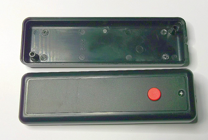

Habe mir gerade in einem kleinen ABS-Halbschalengeäuse einen weiteren Prototyp mit
der schon gezeigten 1-Taster-Bedienung und zwei AAA Batterien zusammen gezimmert.
Ich finde diesen doppelt belegten Taster sehr praktisch.
Auch hier liegt dieser fiese Taster wieder in der Betriebsspannungsleitung, womit ich bei
einem privaten Bastel- und Erprobungsmuster überhaupt keine Probleme habe.
Als Hersteller von kommerziellen Seriengeräten (was ich aber heute als Rentner keinesfalls
nochmal werden möchte  Oldie ) würde ich da sicherlich eine andere Lösung wählen.
Diese kleine Lochrasterplatte ist mit Steckkontakten für Batterie und Monitor-LED montiert
und der Tiny sitzt in einer Fassung, sodass der leicht gegen einen narkoleptischen Kollegen
ausgewechselt werden kann.
Für den müssten nur wenige Drähtchen umgelötet werden, was  bei der Anordnung der
Bauteile bereits berücksichtigt wurde.
Der Batteriehalter, die Monitor-LED und die Gewindebolzen sind mit  UHU Endfest300 geklebt.
(mit etwas Farbpigment eingefärbt)  Ein Verpolungsschutz ist auch vorhanden.
Das Muster hier funktioniert natürlich einwandfrei und soll auch nur als kleine Anregung für
eine mögliche DIY-Ausführungsform dienen.
Alternativ könnte man eine lange Lochrasterplatte bzw. Platine in der unteren Halbschale
montieren und da direkt den Batteriehalter und den / die passenden Taster mit drauf setzen.
In der unteren Halbschale sind dafür ganz Aussen vier Befestigungsmöglichkeiten zum
Aufschrauben mit kleinen Blechschrauben vorgesehen, die aber bei diesem Prototyp hier
mit dem Seitenschneider entfernt wurden.
Die obere Halbschale bekäme dann nur die Bohrungen für den / die Taster und für die LED.
Dieses Halbschalengehäuse ist ein preiswerter und gut erhältlicher Standardtyp (ca 3 Euro).
Die Taster gibt es in verschiedenen Farben.
[Bild: DAT-Secret-Key-Sender-3-mit-ATtiny25-002.jpg]
[Bild: DAT-Secret-Key-Sender-3-mit-ATtiny25-004.jpg]
[Bild: DAT-Secret-Key-Sender-3-mit-ATtiny25-010.jpg]
[Bild: DAT-Secret-Key-Sender-3-mit-ATtiny25-012.jpg]
