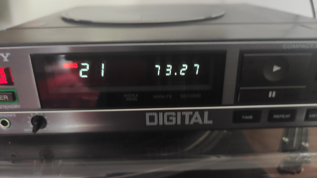

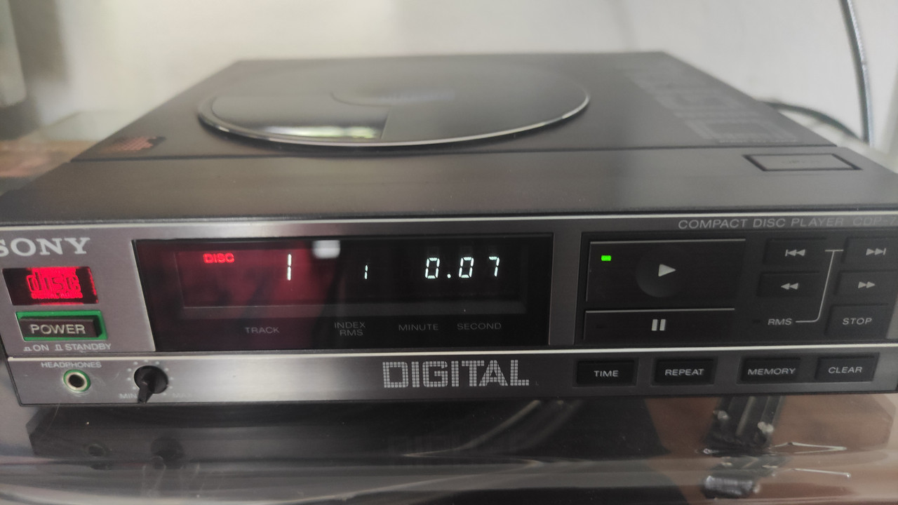

Mein kürzlich erworbener CD Player hat mir leider nicht lange Freude bereitet.
Nach dem Einschalten wird kurz die Spielzeit der CD angezeigt.
Dann starte ich mit der Playtaste und nach ca 30sek ist vorbei.
Jemand eine Idee woran es liegen könnte.
Es ist bei allen CDs so.
Muss man was reinigen oder braucht er einen neuen Laser.
Gestänge oder sowas zum fetten gibt es ja nicht.
[Bild: IMG-20250504-104414.jpg]
[Bild: IMG-20250504-104507.jpg]
[Bild: IMG-20250504-104522.jpg]
[Bild: IMG-20250504-104600.jpg]
ich habe mal die Linse mit nadelreiniger und Brillenputztuch gereinigt, scheint erst mal so zu laufen , vielleicht wars das ja schon.Momentan laüft schon der 11. Titel durch
