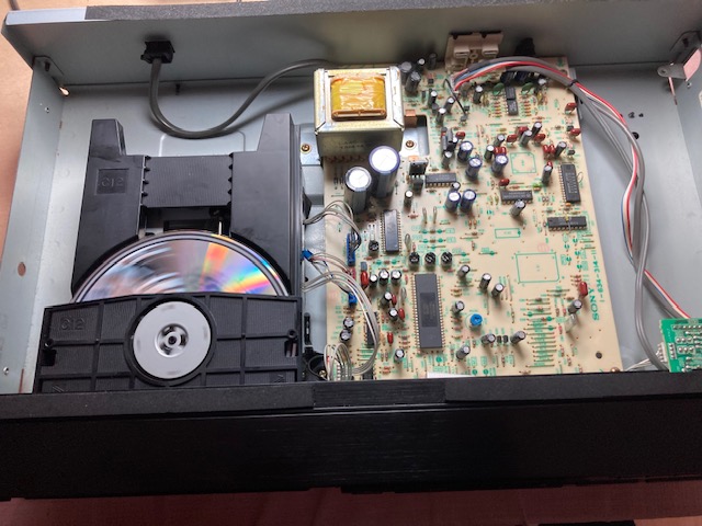

So, Kontakte gereinigt - die Lade bleibt nun brav offen, wie sie es sollte. In dem Zuge habe ich den Laser (KSS-150a) gewechselt, das geht ja bei den Sonys in der Regel "Plug & Play", weil die Dinger gut vorjustiert sind, aber nun mag der Player gar nicht mehr. Ein Blick durch die Digitalkamera in die Linse des Lasers zeigt keinen roten Punkt, wenn er fokussiert. Defektes Ersatzteil?
Sad2 Dash1
- Demon to some. Angel to others. -
Hat der Laser nicht eine Lötbrücke, die man erst entfernen muss?
  • DarknessFalls
Verdammt, stimmt. Dash1 Aber wo ist das verdammte Ding?!
Edith sagt: Schon gefunden. Ich heiz mal den Lötkolben vor.
Auf der Platine vom Laser selber
  • DarknessFalls
Jup, hatte ich schon gefunden. Und das Resultat:
[Bild: IMG-6446.avif]
Läuft. Thumbsup

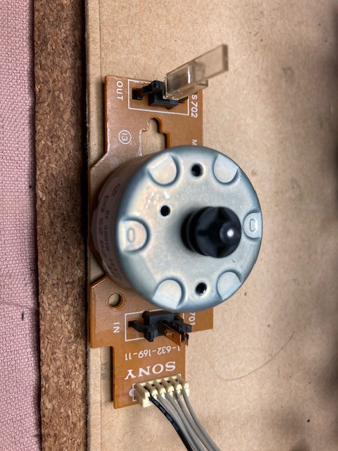

Ergänzung:
Danke für den Schalterhinweis. Der Motor mit der Platine wird mit 2 Kreuzschlitzschrauben und 3 Plastiknasen am LW gehalten. Hier noch ein Bild zu den relevanten CD Schubladenkontakten ( oben mit Auslöserhülle, unten ohne). Habe die Kontaktpunkte mit einem Stück gefalteten rauhen Papier gereinigt und sie  tun  wieder einwandfrei:
[Bild: IMG-2342.jpg]
Läuft wieder ...
[Bild: IMG-2344.jpg]

Jau, ich hatte auch mit Isopropanol getränktes Papier genutzt, das geht ganz hervorragend. Ist bestimmt nicht die 1a Lösung aber allemal tauglich. Pleasantry
[-] 2 Mitglieder sagen Danke an DarknessFalls für diesen Beitrag:
  • Kuma, Schottl
Papier mit Kontaktspray oder Alk getränkt schön durchziehen reinigt ganz hervorragend und trägt kein Material ab.
Werde es beim nächsten mal mit getränktem Papier probieren Drinks . Hatte aber auch ohne schon bereits schwarze Striemen von den Kontaktablagerungen...
