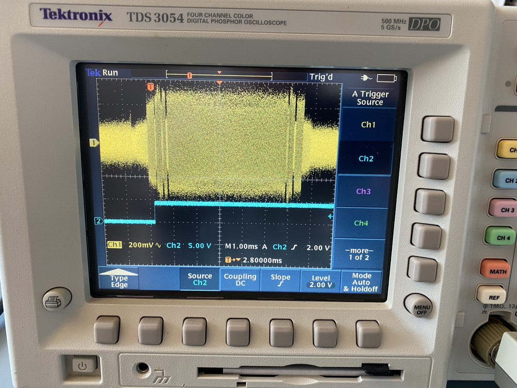

Ich weiß, Anfänger, aber einfach mal die Kopfsignale anschauen… Micha

Die Kopfsignale kann man sich nur mit einem Oszilloskop anschauen. Micha
