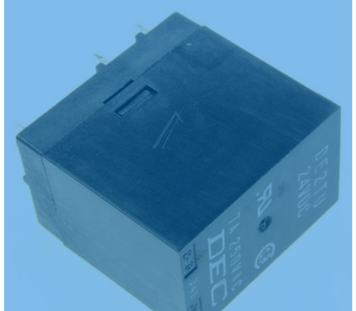

Moin nochmal,
hier das originale Relais,von Yama nicht mehr lieferbar.
Gute Grüße, Andreas

(19.03.2026, 08:42)grautvOHRnix schrieb: Moin nochmal,
Gestern gekommen und bereits verbaut. Ich freu mich schon aufs "Testhören"... aber nächstes Mal werde ich das Board nicht mehr komplett entkabeln, das ist ja fummelig mit der Verkabelung! Danke nochmal..

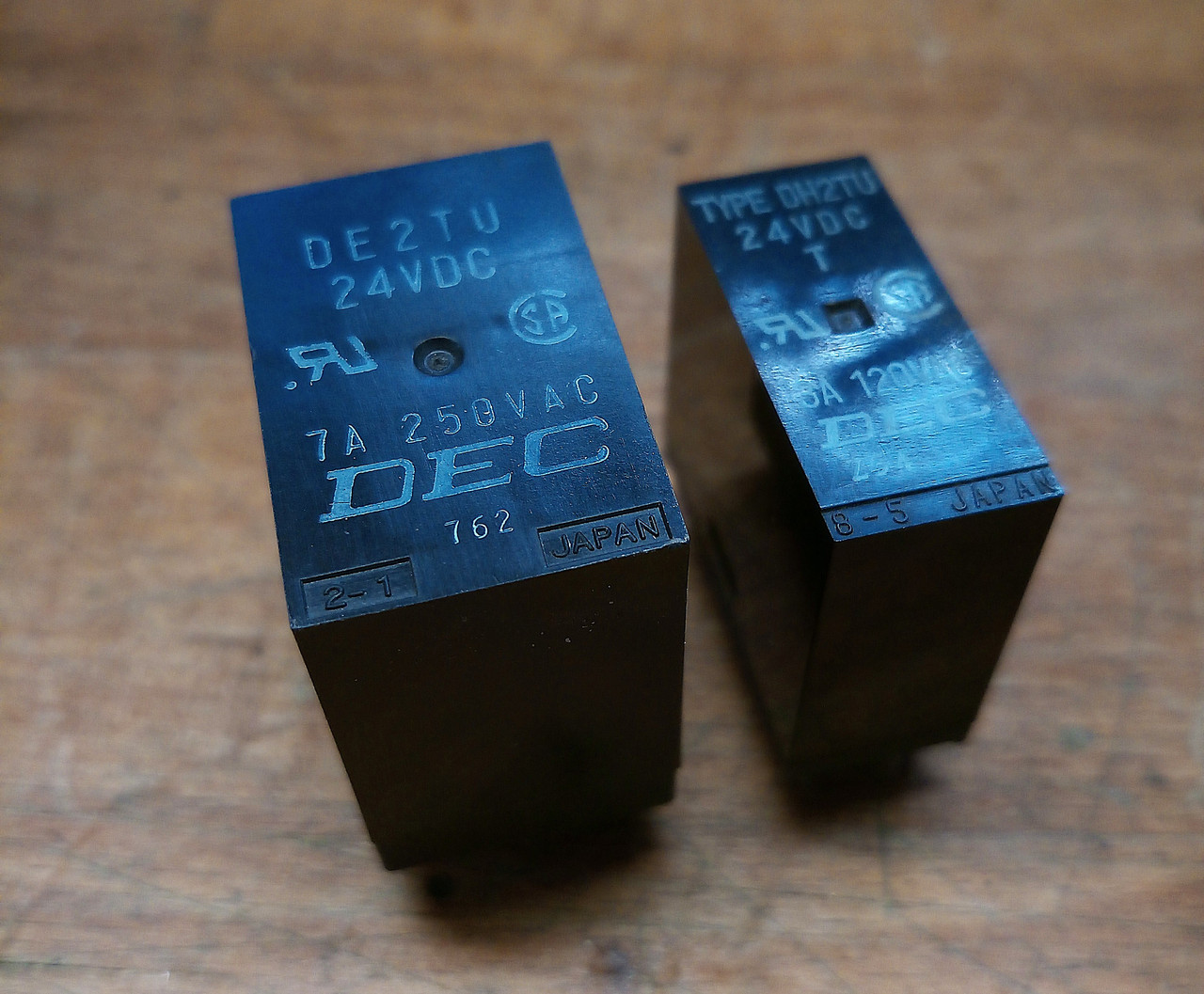

Moin Werner, das verlinkte Printrelais passt NICHT beim Yamaha AX1050/1070/1090 als Ersatz für die Lautsprecherrelais, die sind da "dicker". Das von dir verlinkte ist das Standardrelais, was die kleineren Amps alle haben... das gibts auch von Omron (günstiger), verlinke ich noch...
Links das Original, rechts das von dir verlinkte, ich glaube, das erklärt sich optisch von selbst.
