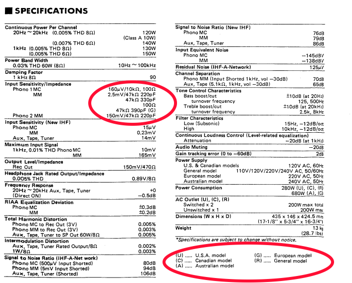

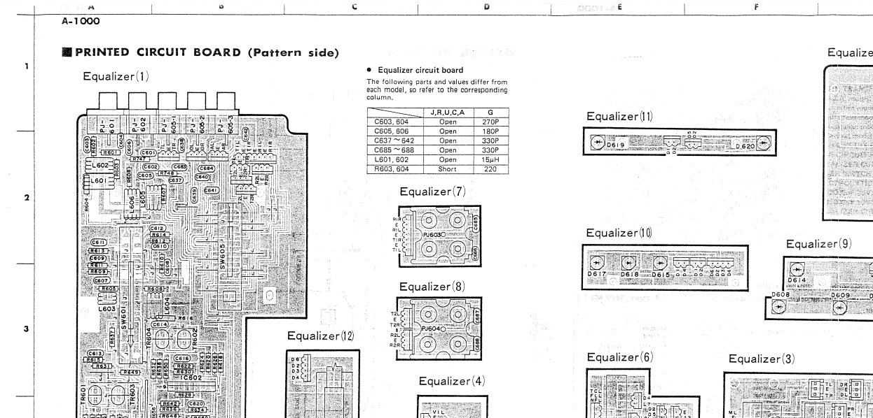

Daher werde ich mir preislich attraktive, sehr gute MM-Abnehmer zulegen um auch zu erfahren, was heutzutage mit MM möglich ist und wie die Unterschiede an meinen Kombinationen klingen. Das Problem dabei wird jedoch die Anschlusskapazität der MM-Eingänge meiner Verstärker sein. Ich spreche hier von einem Accuphase E-205, einem Pioneer A-717 MkII, einem Yamaha A-1000 sowie einem Luxman L-510. Ich gehe davon aus, dass alle 4 Verstärker unter einer FTZ-Entzerrung im - ansonsten guten - Phono-Eingang leiden, die einen Yinyl-Genuss mit MM unmöglich machen. Von einem befreundeten Elektroniker - der mittlerweile allerdings verstorben ist - hatte ich in den 80ern mal erfahren, dass die Erhöhung der Gesamtkapazität zur Funkentstörung einfach durch parallel geschaltete Keramikkondensatoren im Phonoeingang direkt in der Vorstufe erzeugt wurde. Und man nur die betreffenden Kondensatoren nur ablöten (ein Füßchen in die Höhe!) muss um die ursprüngliche Anschlusskapazitäten zwischen 50 und 200 pF wieder zu erreichen. Der Sound wäre dann auch wieder sauber wie bei MC. Nun meine Fragen: kann mir jemand sagen mit welchen Anschlusskapazitäten in der Phono-MM Stufe die 4 obigen Verstärker für den deutschen Markt ausgeliefert wurden oder wo ich diese Werte evtl. finden kann? Und die zweite Frage wäre: kann mir jemand einen Tipp geben, wo ich die guten Stücke von den betreffenden Kondensatoren befreien lassen kann? Evtl. eine Werkstatt, die sich auf Klassiker aus den 80ern spezialisiert hat. Ich schraube und löte auch gerne selbst einmal und mit der passenden Beschreibung oder einem Bild würde ich es auch selbst mal wagen. Vielleicht zuerst beim Pioneer...
