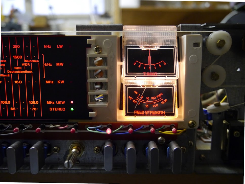

Ansonsten hat der BASF bisher (leider) fast keine Arbeit gemacht. Keine kratzenden Potis, alle Funktionen tun einwandfrei, keine auffälligen Bauteile. Nur zwei Lampen und eine LED waren defekt:
Die Lampe für Feldstärke und Mittenanzeige ist in einer Minute ersetzt.
[Bild: P1040356.JPG]
Schnipp-Schnapp
[Bild: P1040357.JPG]
..und es leuchtet wieder.
Etwas schwieriger ist der Fall für den Skalenzeiger. Natürlich hatte ich kein passendes Lämpchen in meiner Wühlkiste, also halt meine Lieblingslösung: LED! Da die Lampen brutal mit Wechselspannung gefüttert werden, muss noch eine Diode und wie immer ein Widerstand vorgeschaltet werden...und die LED ist blau...Autsch! Ich weiss..aber irgendwie hats was...

Dann noch die LED für die Feldstärken-Umschaltung, die Anzeige lässt sich nämlich in ihrer Empfindlichkeit umschalten (1mV/1V) ...Cool!
[Bild: P1040354.JPG]
